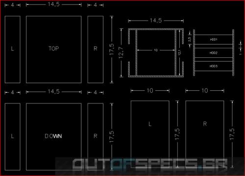

Το κατασκευαστικό σχέδιο είναι το παρακάτω. Έγινε έτσι προκειμένου να είναι επεκτάσιμο μελλοντικά,ώστε όταν χρειαστεί να προσθέσω επιπλέον δίσκο,να αλλάξουν μόνο τα Plexy που θα δένουν τους HDD.
[ATTACH]3038[/ATTACH]

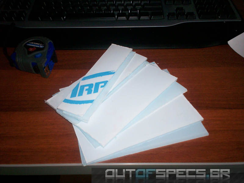

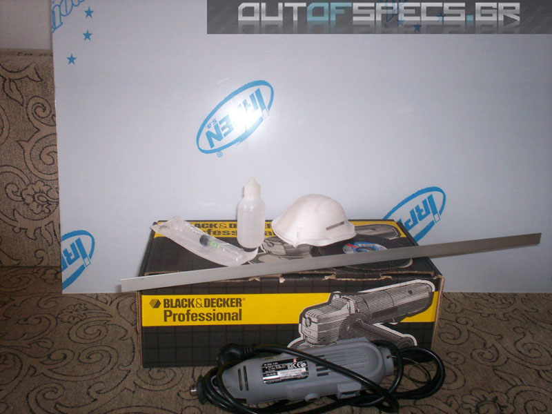

Tα υλικά που θα χρειαστούμε είναι τα παρακάτω:
  • Κομμάτι Plexy 3mm
  • Χλωροφόρμιο (*) για την κολληση του Plexy.
  • Σύριγγα και μάσκα.
  • Γωνιές,βίδες με παξιμάδι.
  • Εργαλείο κοπής Plexy.(Τροχος - Σεγα - Dremel)
[ATTACH]2759[/ATTACH]

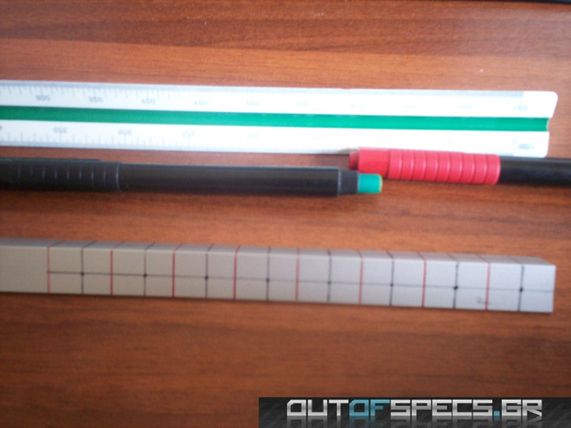

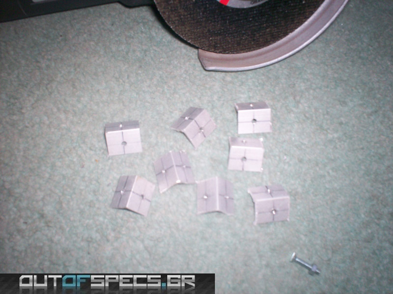

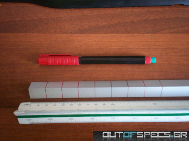

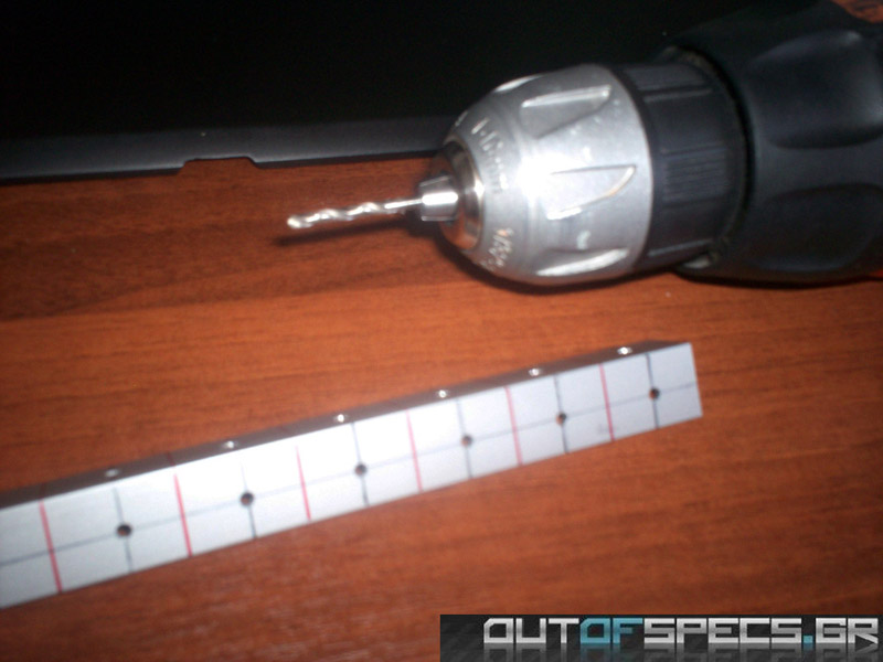

Επειδή δεν είχα χρόνο να πάω να ψάξω για γωνιές έφτιαξα μόνος μου από ένα κομμάτι γωνιάς 1,5x1,5.
Το χώρισα ανά 2 cm ( για να βγουν 8 γωνιες) και σχεδίασα τις τρύπες too easy.
[ATTACH]2761[/ATTACH]
[ATTACH]2760[/ATTACH]

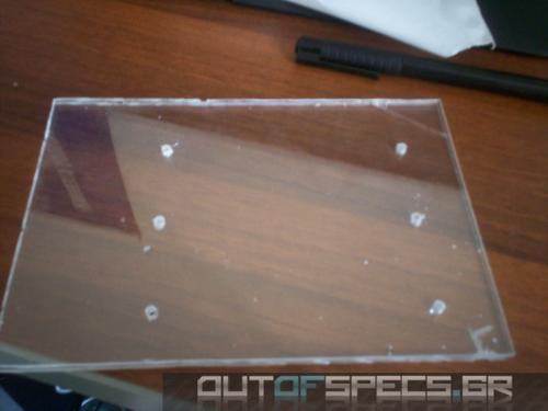

Άνοιξα και τις τρύπες:
[ATTACH]2762[/ATTACH]

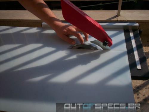

Και τέλος τα έκοψα με γωνιακό τροχό τροχίζοντας τα γρέζια.
[ATTACH]2763[/ATTACH]

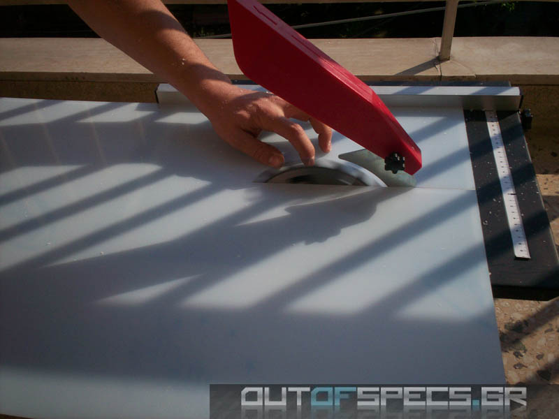

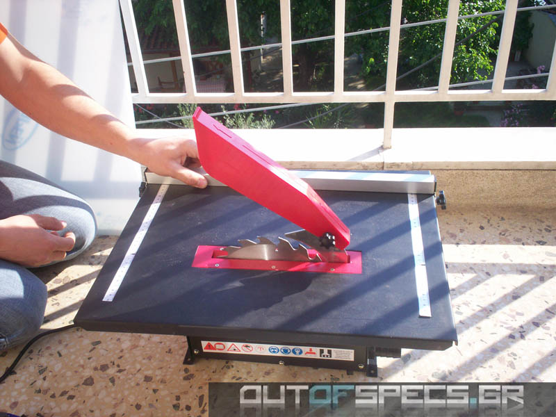

Το Plexy είναι ένα δύσκολο υλικό στην κοπή. Λάθη δεν επιτρέπονται γι' αυτό επιστρατεύτηκε τροχός με βάση. Ιδιαίτερη σημασία πρέπει να δώσετε στον τροχό που θα χρησιμοποιηθεί για την κοπή. Πχ αυτός που είχαμε εμείς που ήταν για ξύλο,έκοβε μεν αλλά μερικές φορές χαλούσε το Plexy.(Έσπαγε)
[ATTACH]2791[/ATTACH]
O μάστορας επί το έργο : :D

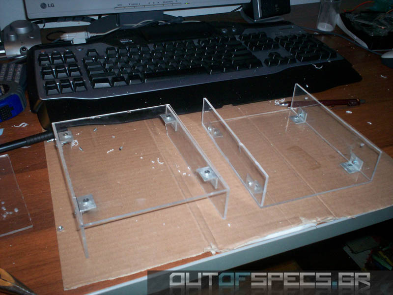

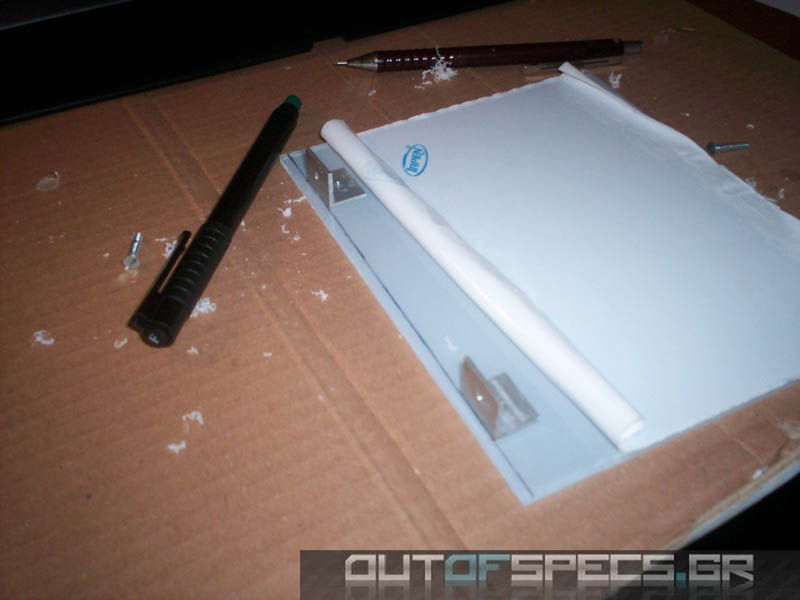

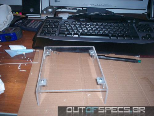

Στην συνεχεία απομένει να ''δέσουμε'' το Cage, με τις γωνιές που κατασκεύασα παραπάνω. Τοποθετούμε κατάλληλα της γωνιές και σημαδεύουμε ώστε να ανοίξουμε τις τρύπες για τις βίδες.
[ATTACH]2794[/ATTACH]

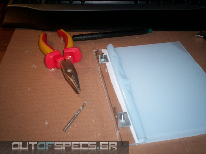

Στην συνεχεία τοποθέτησα τις βίδες, και έκοψα ότι προεξέχει.
[ATTACH]2795[/ATTACH]

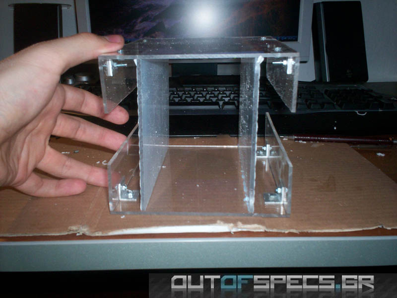

Η πρώτη βάση είναι έτοιμη : :)
[ATTACH]2796[/ATTACH]
Twins mode on , μετά από λίγη ώρα.
[ATTACH]2797[/ATTACH]
1-2 Test - Δοκιμη..:p
[ATTACH]2798[/ATTACH]
Το χλωροφόρμιο για τις βάσεις δεν είναι απαραίτητο,καθώς κάνει κανένα 10 min να σταθεροποιηθεί το κομμάτι..Άπλα έβαλα για ασφάλεια εκεί που σχηματίζεται η γωνιά.

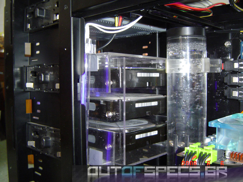

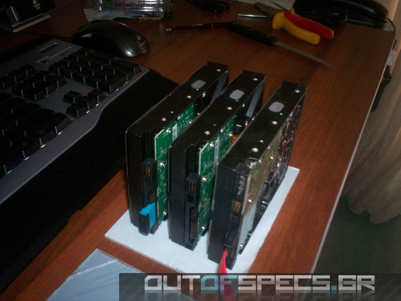

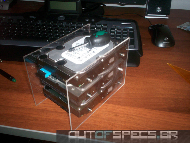

Τοποθετώντας τους HDD..
[ATTACH]3039[/ATTACH]

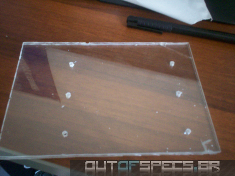

Σημάδεψα και άνοιξα τις τρύπες για τις βίδες των HDD..στα πλαϊνά κομμάτια.
[ATTACH]3040[/ATTACH]
Οι δίσκοι Δεμένοι..
[ATTACH]3041[/ATTACH]

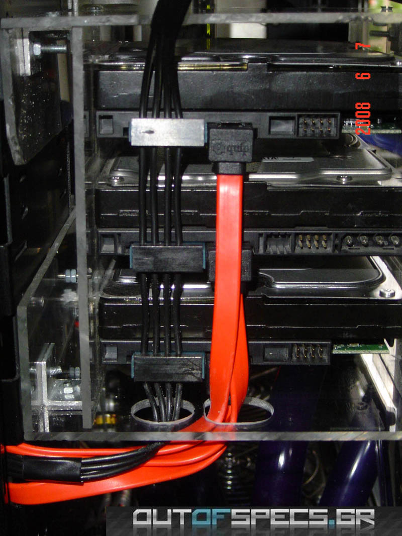

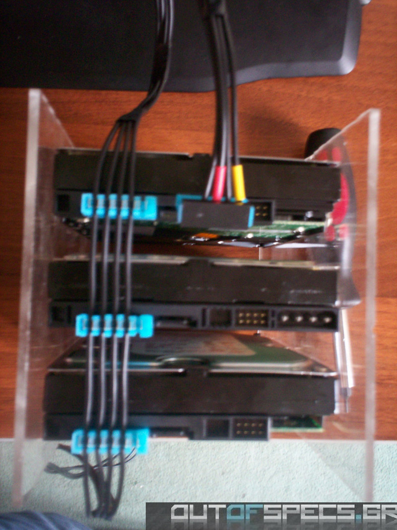

Cable Μanagment για να χωρέσει και ανεμιστήρας..(Thanks Webhunter).
[ATTACH]3042[/ATTACH]

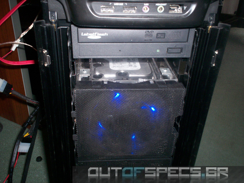

Μαμάτο το Cage!

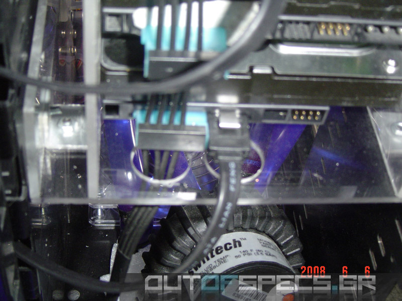

Και μια φώτο που χρωστούσα από το Cable Managment.Μου βγάλαν λίγο την πίστη τα κοντά SATA καλώδια (0,50m)..αλλά τσίμα τσίμα μπήκαν.:confused:
[ATTACH]3047[/ATTACH]
