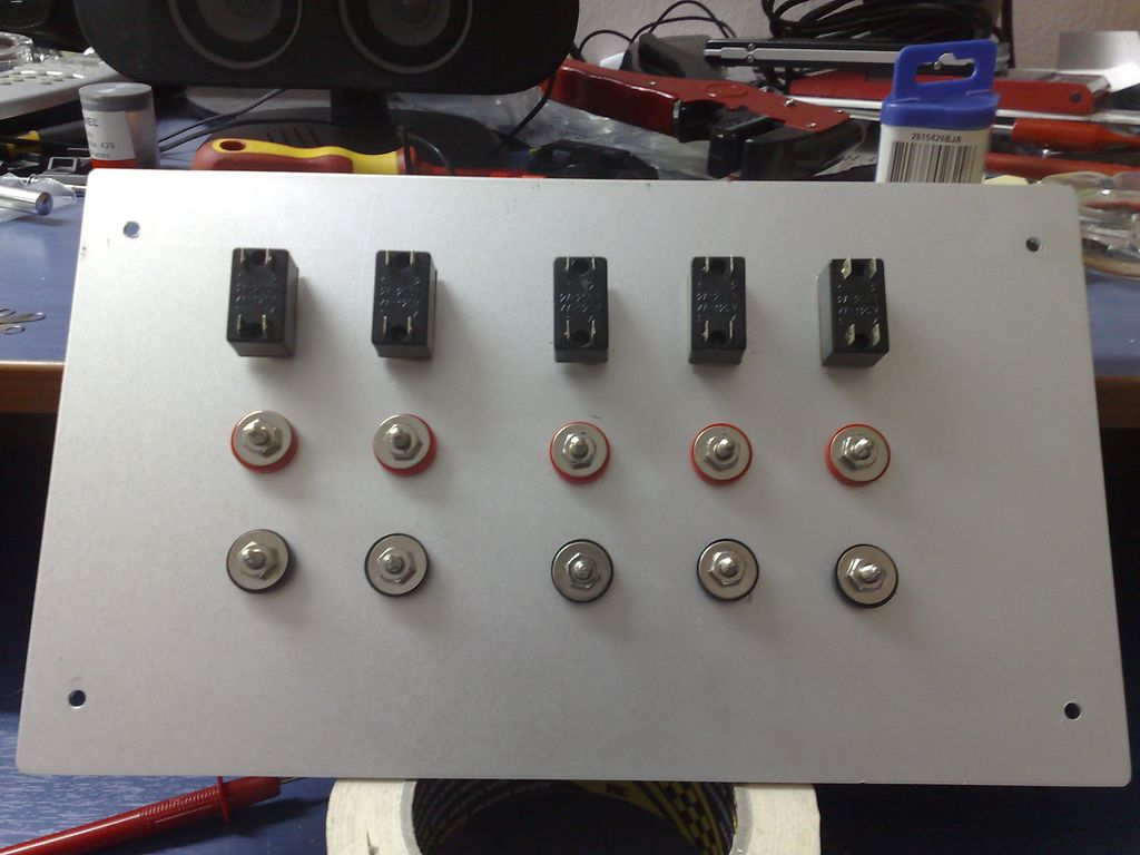

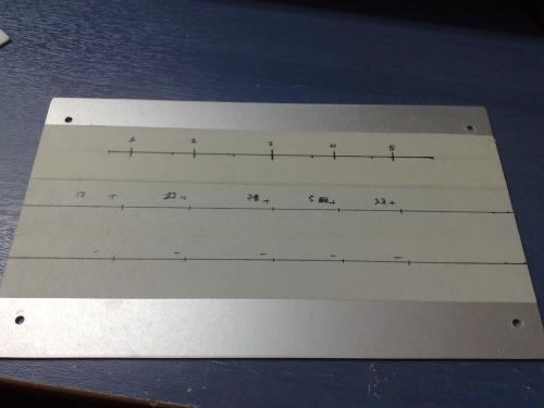

μετρισα την προσοψη για να καω τρυπες για τους διακοπτες και τα βησματα τροφοδοσιας .
[ATTACH]2404[/ATTACH]
[ATTACH]2405[/ATTACH]
[ATTACH]2406[/ATTACH]
το τροφοδοτικο ειναι ενα 400 watt απο το οποιο κρατησα μονο τις απαραιτητες τροφοδοσιες 12,7,5,3.3 volt

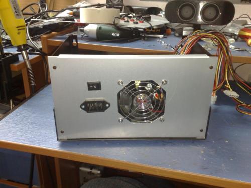

εκανα μια τρυπες για τον ανεμηστηρα του psu το βησμα τροφοδοσιας και του διακοπτη

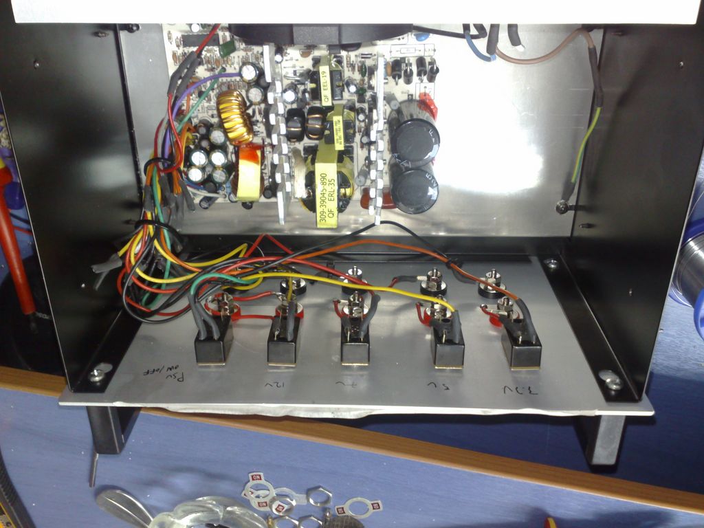

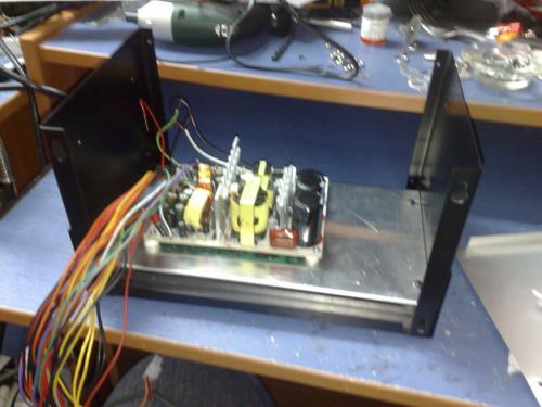

και εδω πως ειναι απο μεσα
[ATTACH]2409[/ATTACH]
[ATTACH]2410[/ATTACH]
[ATTACH]2411[/ATTACH]

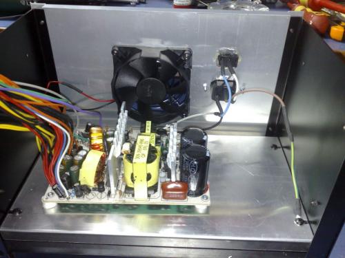

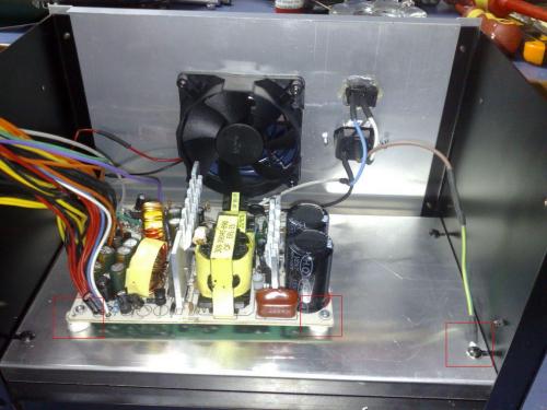

λοιπον .οπως φενεται στην φοτο εβαλα αποστατες ωστε να μην εχουμε παρατραγουδα σε ενδεχομενη επαφη της πλακετας με το κουτι και βιδωσα την γειωση στο κουτι .
[ATTACH]2413[/ATTACH]
επισης προσοχη στην τοποθετηση την βησματων τροφοδοσιας . οπως φενεται στην φοτο υπαρχουν πλαστικες ροδελες για να μην ερθουν σε επαφη με το κουτι η διαφορες τασεις και γινει χαμος
[ATTACH]2414[/ATTACH]

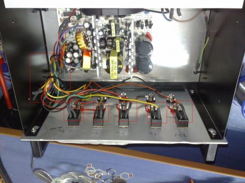

ενοηται πως σε ολα τα καλωδια που κοπηκαν οπως επισις και στις κολλησεις στους διακοπτες εβαλα θερμοσυστελομενο για τυχων βραχηκυκλωμα σε ενδεχομενη επαφη .
[ATTACH]2415[/ATTACH]

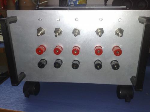

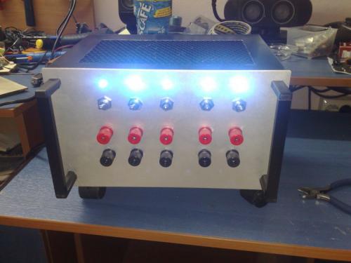

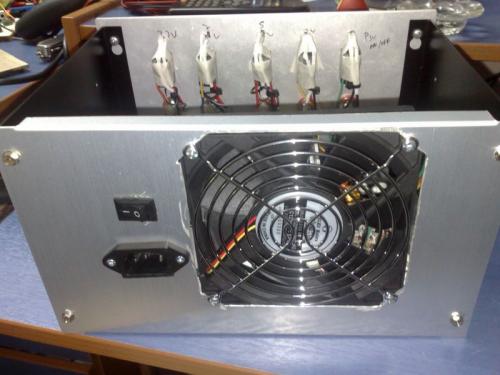

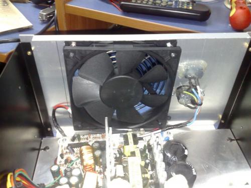

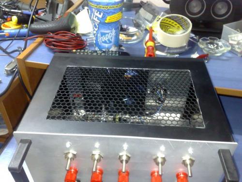

και ενα update με 12αρι fan (ο μικρος εκανε βαβουρα),led ,ενα ανοιγμα στο πανω μερος και ροδακια.
[ATTACH]2773[/ATTACH]
[ATTACH]2774[/ATTACH]
[ATTACH]2775[/ATTACH]
[ATTACH]2776[/ATTACH]
[ATTACH]2777[/ATTACH]
[ATTACH]2778[/ATTACH]

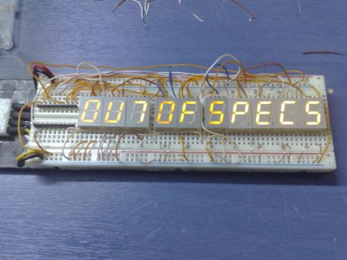

και κατι που εφτιαξα για να σκωτοσω την ωρα μου:D
[ATTACH]2779[/ATTACH]
[ATTACH]2780[/ATTACH]
