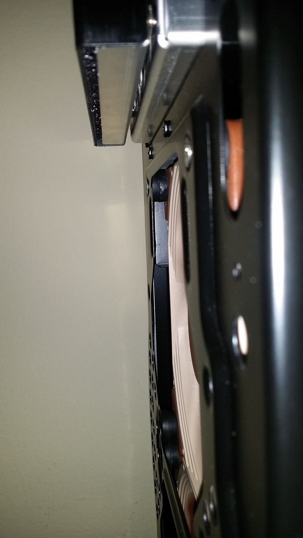

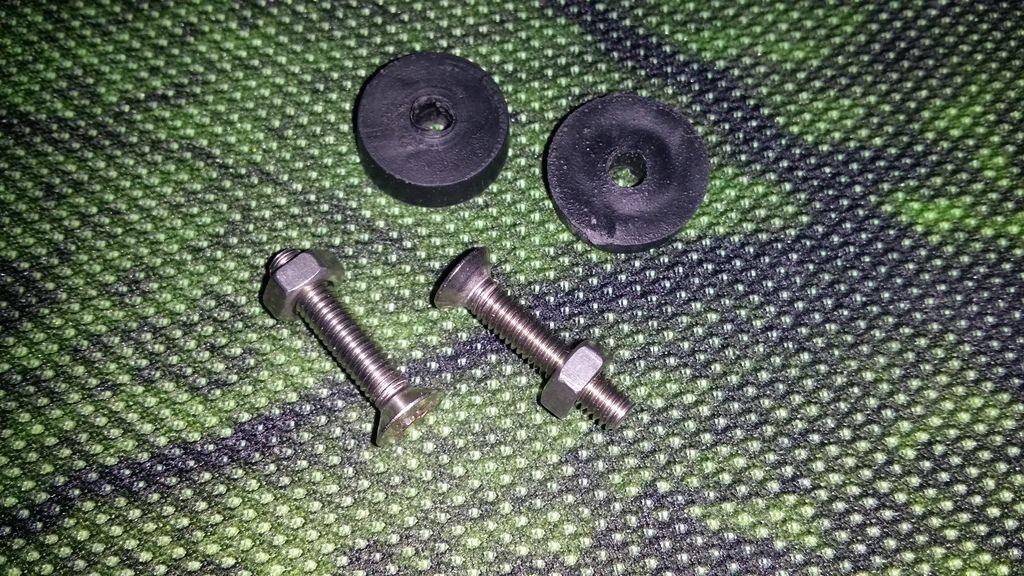

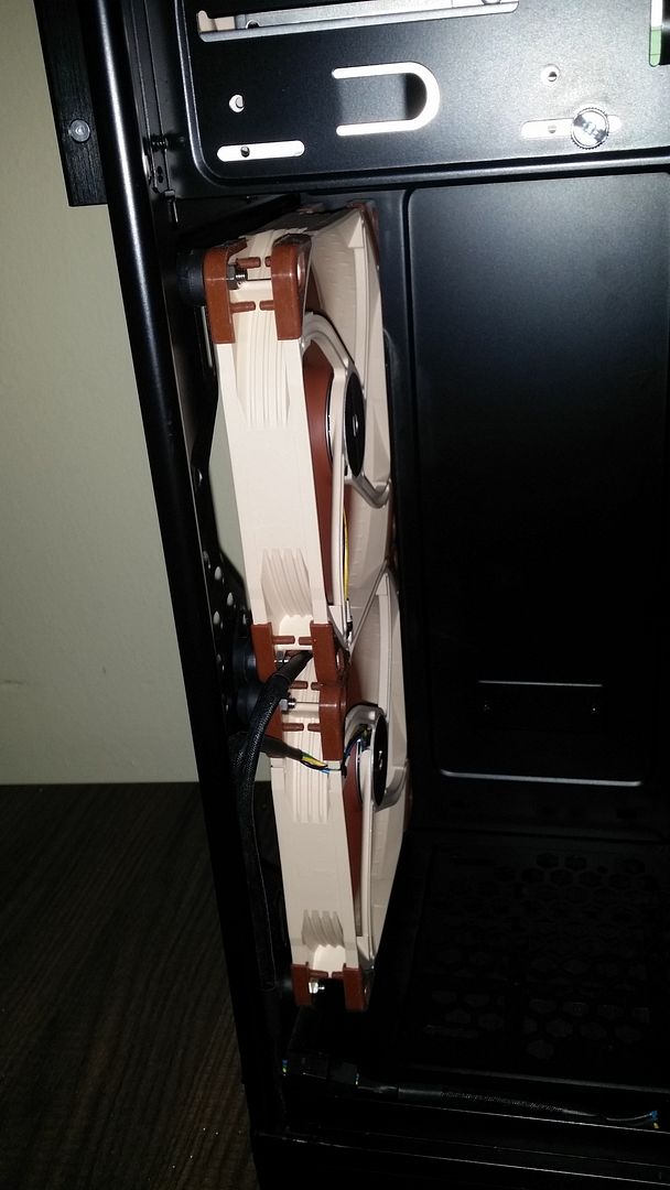

mimisb13 Ιούλιος 7, 2015 #75 Ιούλιος 7, 2015 (edited) Επειδή ο εμπρός ανεμιστήρας, στο συγκεκριμένο κουτί λόγο κατασκευής, όταν ανεβάζει στροφές αρχίζει να γίνεται ενοχλητικός εφάρμοσα την λύση που είχε προτείνει ο Seafalco στο συγκεκριμένο post http://www.thelab.gr/topic/135793-phanteks-enthoo-pro-review-ενας-pro-για-το-σύστημά-σας/?p=2027081. Ο εμπρός ανεμιστήρας όμως είχε αντικατασταθεί από δυο 140άριδες, αλλά το πρόβλημα παρέμενε. Έτσι αγοράστηκαν 8 βίδες μήκους 2cm και 16 λαστιχάκια (που αλλάζουμε στις βρύσες όταν στάζουν) Οι ανεμιστήρες μετακινήθηκαν περίπου 8.6mm από το πλαίσιο στήριξής τους και ο θόρυβος εξαφανίστηκε. Έγινε επεξεργασία Ιούλιος 7, 2015 από mimisb13 2

mimisb13 Ιούλιος 7, 2015 #78 Ιούλιος 7, 2015 (edited) Βάζοντας ένα λαστιχάκι σε κάθε βίδα ο ανεμιστήρας απομακρύνεται γύρω στα 4.3 με 4.4mm. Ο θόρυβος δεν εξαλείφεται αλλά μειώνεται αρκετά. Όταν τοποθέτησα και το δεύτερο ο θόρυβος εξαφανίστηκε αλλά οι ανεμιστήρες ακούμπησαν στο σημείο Α . Οι 14αριδες έχουν πάχος 25mm και ο εργοστασιακός 200αρης έχει πάχος 30mm οπότε στην περίπτωση του 200αρη μάλλον θα χωρέσει μόνο ένα τέτοιο λαστιχάκι με λίγο ζόρι ( εκτός και αν τους μειώσεις το πάχος τρίβοντας τα λαστιχάκια σε γυαλόχαρτο ή αν βρεις πιο λεπτά ) Εγώ βάζω αυτά. Και πιο ακριβά. Μια χαρά είναι αυτά, απλά 30 τέτοιες βίδες με παξιμάδι και 30 λαστιχάκια στοίχισαν 2 ευρώ . Έγινε επεξεργασία Ιούλιος 7, 2015 από mimisb13 1
pasjohn Ιούλιος 7, 2015 #79 Ιούλιος 7, 2015 (edited) Ναι η διαφορά είναι στα χρήματα, απλά γλιτώνεις κόπο και είναι πιο χρήσιμα στην περίπτωση που κάνεις δοκιμές με τα coolers με το βάλε-βγάλε. Έγινε επεξεργασία Ιούλιος 7, 2015 από pasjohn 2
