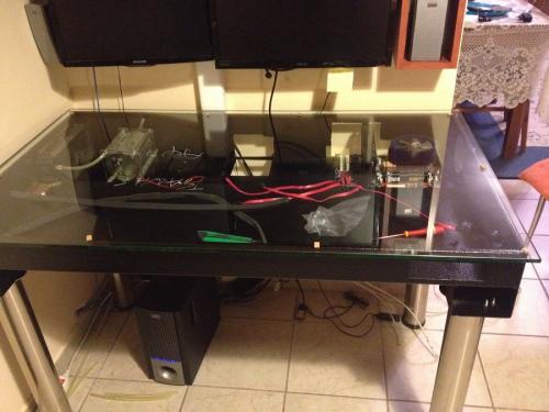

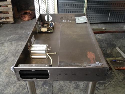

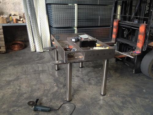

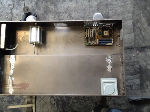

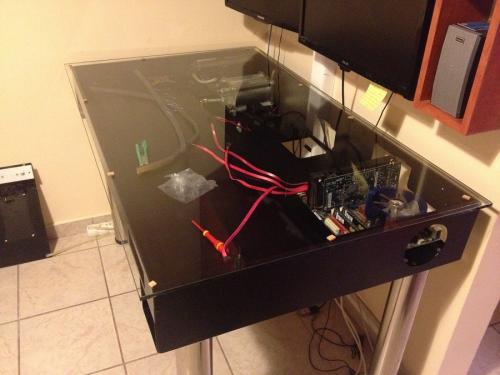

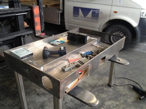

Το κουτάκι είναι από  λαμαρίνα DKP πάχος 1.5mm.
Μετά το κόψε ράψε πήγε για ηλεκτροστατικη βαφή (κόστος 15-20 euro).διάστασης 1.30m x 0.75m
ολοκληρωμένο δεν είναι και έχει πολύ δουλειά ακόμα και δυστυχώς δεν έχω κράτηση ούτε φωτό με την διαδικασία κατασκευής του έως αυτό το σημείο
όσο αφορά το cable sleeving το φοβάμαι λιγάκι,δύσκολο μου φαίνεται (η λαμαρίνα είναι πιο εύκολη ) και επειδή φοβάμαι πως στο τέλος τα καλώδια θα μείνουν όπως και στο προηγούμενο desk προτιμώ να αγοράσω έτοιμα αν βρω στις διάστασης που θέλω

Αν και δεν ξέρω τα σχέδιά σου, από αυτό που βλέπω καταλαβαίνω πως η motherboard θα είναι λίγο μακριά από το water loop, για ποιό λόγω το έκανες έτσι? Σίγουρα θα υπάρχει κάποια απώλεια σε θέμα θερμοκρασιών του συστήματος.
Τώρα πάλι δεν ξέρω πόσα ψυγεία και δεξαμενές θα βάλεις ή τι άλλο ετοιμάζεις να τοποθετήσεις μέσα.
Ένα τελευταίο σχόλιο, ίσως τα πόδια του desk να ήταν λίγο πιο λεπτά και σε διαγώνια διάταξη, εμφανισιακά πάντως θα έδιναν πιο Luxury look.

Η απόσταση ψυγείο με motherboard είναι περίπου 1m όμως δεν πιστεύω πως θα έχω κάποιο θέμα με θερμοκρασίες γιατί και στο προηγούμενο desk τις ίδιες αποστασίες είχα. Δεξαμενές σκέφτομαι 2-3 ανάλογα πως θα μου κάτσει και αν αργότερα πάρο μια κάρτα που θα δέχεται waterblock θα απομονώσω τι μια δεξαμενή για την κάρτα
