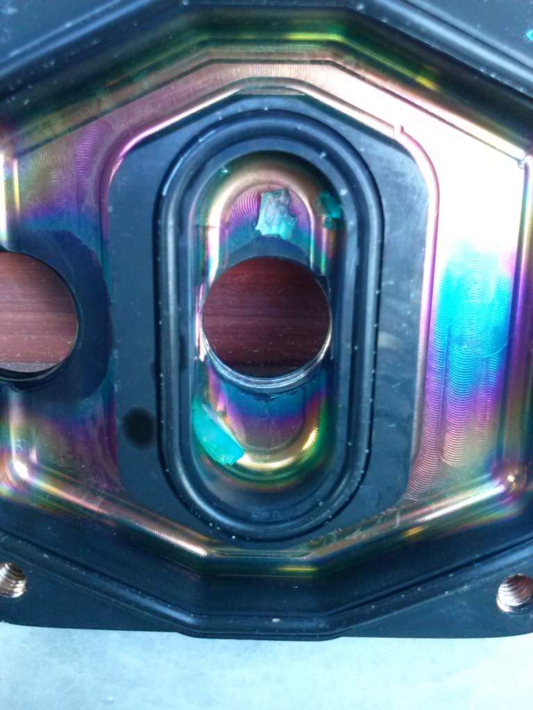

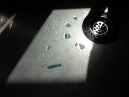

Καθώς καθάριζα το ψυγείο της w/c μου (ύστερα από 13 μήνες χρήσης), παρατήρησα κάτι περίεργα κομματάκια να βγαίνουν από μέσα του με το ταρακούνημα.
Στην αφή είναι σαν σιλικόνη ελαστικό αλλά με τη διαφορά ότι κόβεται πιο εύκολα :confused:.

Τι είναι ρε παιδιά;Το έχει ξανασυναντήσει κανείς;
Δεν έχω συναντήσει κάτι τέτοιο,απο τη φώτο θα έλεγα έχουν παίξει ρόλο οι σωλήνες μαζί με το υγρό στη δημιουργία αυτού.
plasticizer δεν ειναι σιγουρα, δεν εχει τετοια συσταση και δεν ειναι διαφανο
αυτο σαν καποιο διαλυμενο τμημα μοιαζει απλα δεν μπορω να καταλαβω απο τι
εαν ηταν σκληρο θα ελεγα θραύσματα Plexi
εφοσον ειναι ελαστικο και διαλυεται ευκολα
μηπως ειναι καποιο κομματι κολλας/εποξικης που αποκολληθηκε και χρωματιστηκε απο το coolant?
Αγγελε στο reservoir μηπως βλεπεις να υπαρχουν πουθενα παρομοιας υφης και χρωματος σημεια?
Ακριβώς!Μόλις τώρα έλυσα το res και είναι γεμάτο τέτοια και συγκεκριμένα στους αυλούς του.Που βρέθηκε η κόλλα εκεί; :hm:
Μηπως ειναι κοματια απο το εσωτερικο της διασωληνωσης? Αν εχει διαφανους σωληνες και το λαστιχο ειναι πολυκαιρισμενο ενδεχομενως να εχουν αρχησει να φευγουν κοματια.

οι σωστοι σωληνες υδροψυξης πολυ δυσκολα φτανουν σε τετοιο σημειο
ακομα κι αν κοπουν και κυκλοφορησουν τμηματα τους
τα υπολειμματα δεν θα διαλυοταν ετσι ευκολα με το χερι.
Μαλλον fail plexiglassοκολα της alphacool ειναι

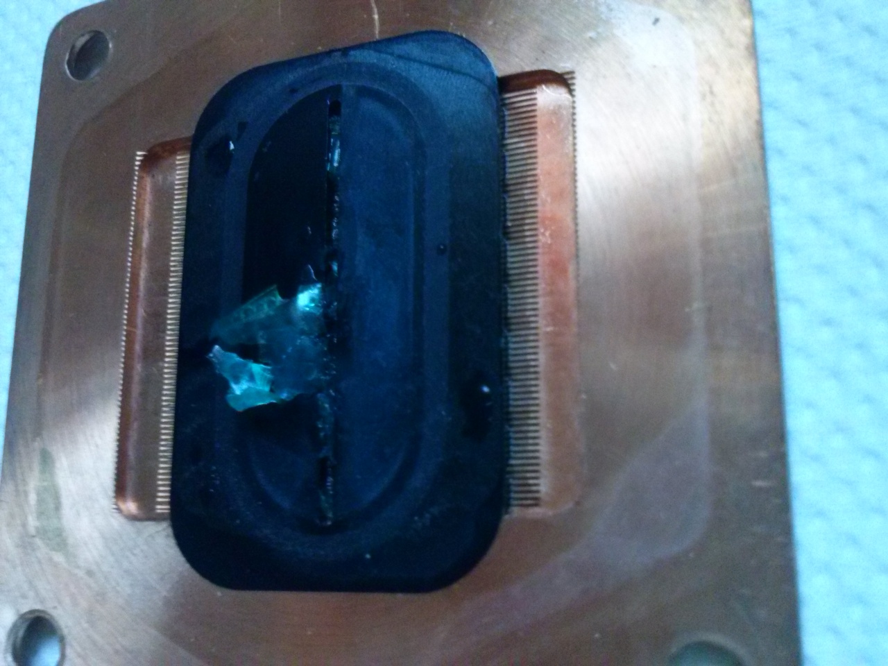

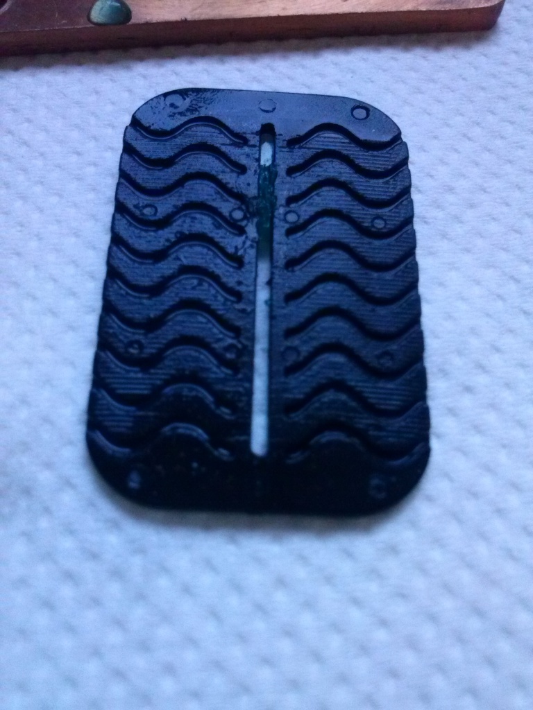

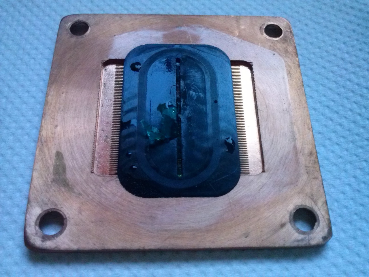

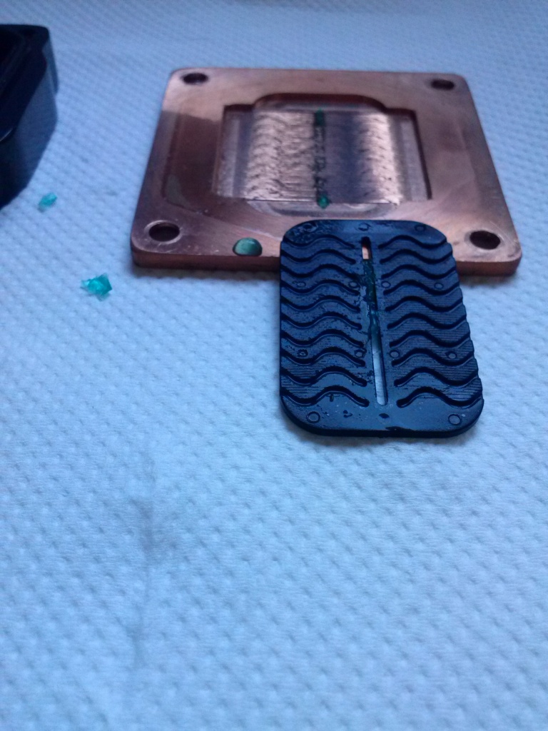

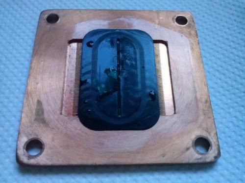

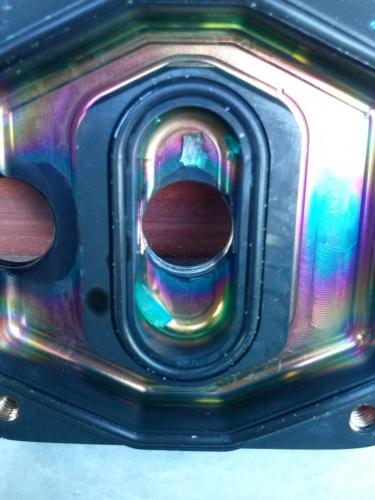

Αν και βρέθηκε ο ένοχος με την βοήθεια του Γιώργου (fail plexiglassοκολα όπως σωστά ανέφερε), φυσικά δεν σταματάμε εδώ.
Είπα να ανοίξω και το block να δω σε τι κατάσταση βρίσκεται.
Τον κόσμο έπιασαν τα καταραμένα :rant:. Για 'μένα τέλος τα plexiglass!
