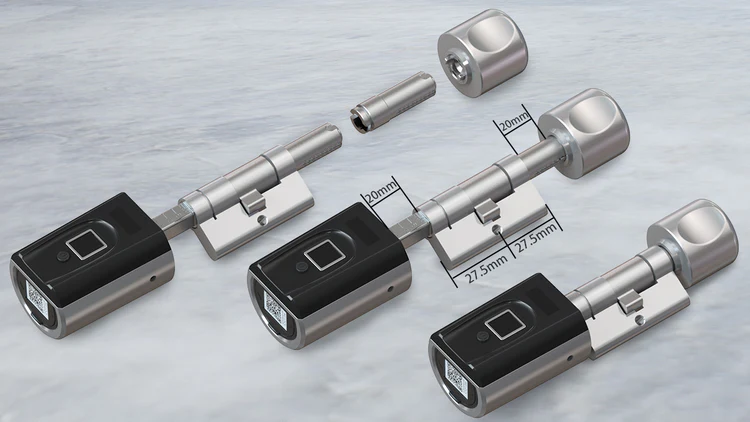

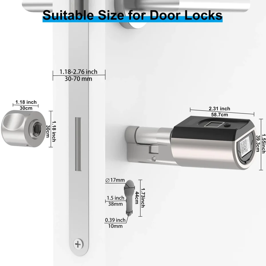

Η εγκατάσταση είναι απλή με την έξυπνη κλειδαριά WELOCK SECBN51, καθώς έχει σχεδιαστεί για να ταιριάζει σε πόρτες με πάχος μεταξύ 30-70mm, συμβατή με τον ευρωπαϊκό τυποποιημένο κύλινδρο κλειδαριάς. Για πόρτες με πάχος έως και 100mm, ένα συμπεριλαμβανόμενο κιτ επέκτασης καθιστά την εκ των υστέρων τοποθέτηση εύκολη χωρίς την ανάγκη διάτρησης. Αυτό την καθιστά μια ευέλικτη επιλογή για τα περισσότερα σπίτια και διαμερίσματα.

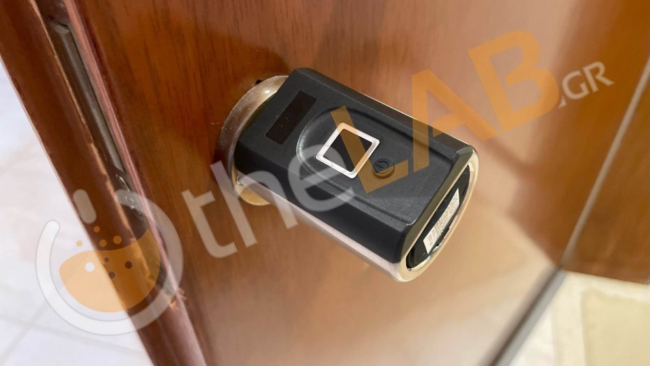

Μετά την αποσυσκευασία της WELOCK SECBN51, είναι σαφές ότι η έξυπνη κλειδαριά έχει κομψό και μινιμαλιστικό σχεδιασμό. Το κύριο σώμα της κλειδαριάς αντικαθιστά εξ ολοκλήρου τον παραδοσιακό κύλινδρο της κλειδαριάς, πράγμα που σημαίνει ότι δεν υπάρχει επιλογή για μηχανικό εφεδρικό κλειδί, το οποίο είναι και καλό και κακό. Ενώ ορισμένοι χρήστες μπορεί να θεωρούν ανησυχητική αυτή την έλλειψη φυσικού κλειδιού, το στιβαρό ηλεκτρονικό σύστημα παρέχει πολλαπλές αξιόπιστες μεθόδους ξεκλειδώματος, μειώνοντας τον κίνδυνο κλειδώματος, ενώ από την άλλη σε περίπτωση εμπλοκής της κλειδαριάς, μπορείς να μείνεις απέξω από το σπίτι σου, μέχρι αυτή να επανέλθει.
Τα ηλεκτρονικά της κλειδαριάς στεγάζονται με ασφάλεια μέσα στο εξωτερικό πόμολο, προσφέροντας καλή προστασία από τα στοιχεία της φύσης, εξασφαλίζοντας ανθεκτικότητα ακόμη και σε αντίξοες καιρικές συνθήκες. Ένα προσεγμένο σχεδιαστικό χαρακτηριστικό είναι η προσθήκη μιας μεταλλικής προέκτασης για τον κύλινδρο, η οποία μπορεί να προστεθεί για να ταιριάζει σε πόρτες διαφορετικού πάχους.
Για πρόσθετη ασφάλεια, η κλειδαριά περιλαμβάνει μια λαστιχένια γλωττίδα που κρύβει μια οπή επαναφοράς και μια θύρα microUSB, που επιτρέπει την τροφοδοσία έκτακτης ανάγκης σε περίπτωση που οι μπαταρίες εξαντληθούν. Η πρόσβαση στις μπαταρίες είναι απλή: απλά αφαιρέστε τις βίδες που συγκρατούν το μεταλλικό κάλυμμα στη θέση του. Συνολικά, η αποσυσκευασία και η αρχική επιθεώρηση αποκαλύπτουν μια καλοσχεδιασμένη έξυπνη κλειδαριά που είναι τόσο πρακτική όσο και προσεκτικά σχεδιασμένη για τις σύγχρονες ανάγκες ασφαλείας του σπιτιού.

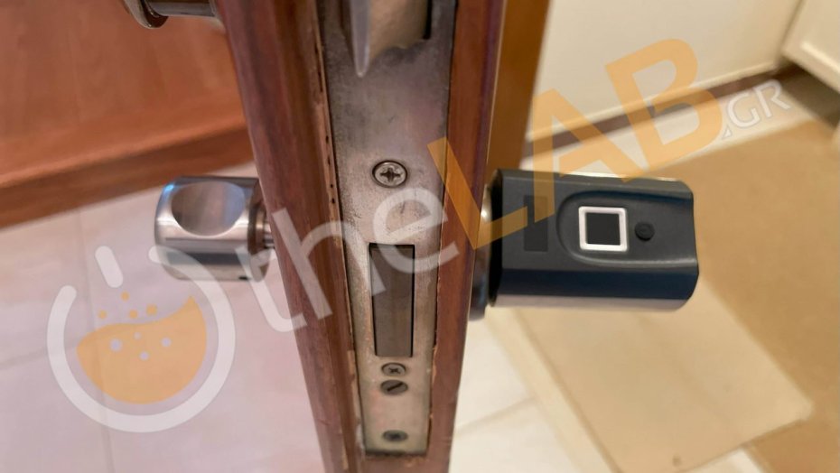

Μετά την αποσυσκευασία της έξυπνης κλειδαριάς WELOCK SECBN51, το επόμενο βήμα είναι να την ετοιμάσετε για εγκατάσταση. Ξεκινήστε αφαιρώντας τον παλιό κύλινδρο κλειδαριάς από την πόρτα σας, φροντίζοντας να έχετε πρόχειρες όλες τις βίδες και τα εξαρτήματα.
Αφού αφαιρέσετε την παλιά κλειδαριά, πάρτε τον κύλινδρο WELOCK και σύρετέ τον προσεκτικά στην υπάρχουσα υποδοχή, ευθυγραμμίζοντάς τον με τον μηχανισμό της πόρτας. Εάν η πόρτα σας έχει πάχος μεγαλύτερο από το τυπικό 70 mm, χρησιμοποιήστε το παρεχόμενο σετ επέκτασης για να προσαρμόσετε τον κύλινδρο στο κατάλληλο μήκος. Στερεώστε την κλειδαριά στη θέση της χρησιμοποιώντας τις παρεχόμενες βίδες και σφίξτε τις με το ειδικό κλειδί Allen που περιλαμβάνεται στη συσκευασία.

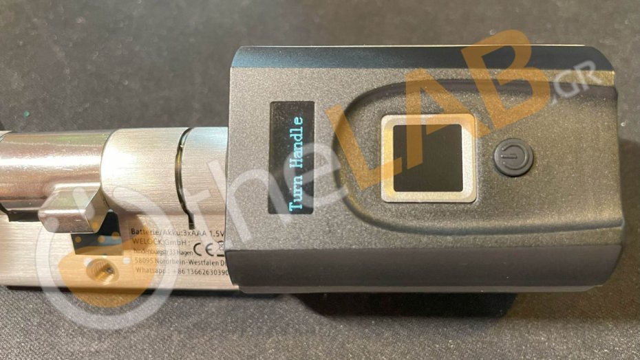

Με την κλειδαριά τώρα εγκατεστημένη, ήρθε η ώρα να τοποθετήσετε τις τρεις μπαταρίες AAA στη θήκη μπαταριών, ακολουθώντας το διάγραμμα για να εξασφαλίσετε τη σωστή τοποθέτηση. Μόλις τοποθετήσετε τις μπαταρίες, ενεργοποιήστε την κλειδαριά και ακολουθήστε τις οδηγίες που εμφανίζονται στην οθόνη OLED για να ξεκινήσετε την καταχώριση των δακτυλικών σας αποτυπωμάτων, τη σύζευξη των καρτών RFID και τη ρύθμιση της εφαρμογής WELOCK στο smartphone σας για πλήρη έλεγχο της νέας σας έξυπνης κλειδαριάς.

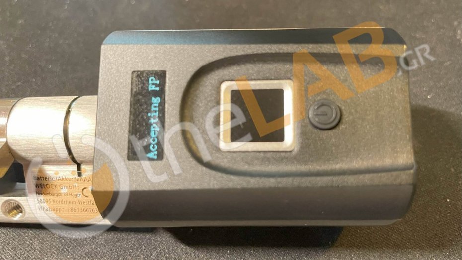

Η έξυπνη κλειδαριά WELOCK SECBN51 προσφέρει μια φιλική προς το χρήστη εμπειρία με τις επιλογές ξεκλειδώματος με δακτυλικό αποτύπωμα και κάρτα RFID. Η ρύθμιση της κλειδαριάς είναι απλή, ειδικά για τα δακτυλικά αποτυπώματα. Είναι ζωτικής σημασίας να καταχωρήσετε πρώτα ένα δακτυλικό αποτύπωμα διαχειριστή, καθώς οποιοδήποτε δακτυλικό αποτύπωμα μπορεί να ξεκλειδώσει την πόρτα μέχρι να γίνει αυτό. Η διαδικασία περιλαμβάνει το πάτημα του κουμπιού λειτουργίας για πέντε δευτερόλεπτα, την προσθήκη του δακτυλικού αποτυπώματος διαχειριστή και, στη συνέχεια, την επιβεβαίωση με επαναληπτικό πάτημα τρεις φορές. Μόλις δημιουργηθεί ένα δακτυλικό αποτύπωμα διαχειριστή, μπορείτε να προσθέσετε επιπλέον δακτυλικά αποτυπώματα, εξουσιοδοτώντας πρώτα με ένα δακτυλικό αποτύπωμα διαχειριστή. Μπορούν να καταχωρηθούν έως και τρία δακτυλικά αποτυπώματα διαχειριστή, καθιστώντας εύκολη τη διαχείριση της πρόσβασης. Η προσθήκη καρτών RFID είναι ακόμη πιο απλή - απλώς επιλέγετε την επιλογή μέσα στην εφαρμογή και σαρώνετε τον κωδικό QR στην ετικέτα. Η εφαρμογή σας επιτρέπει να ορίσετε την περίοδο πρόσβασης για κάθε κάρτα RFID, κάτι που είναι ιδιαίτερα χρήσιμο για τους επισκέπτες.
Όσον αφορά τις επιδόσεις, τόσο οι μέθοδοι ξεκλειδώματος με δακτυλικό αποτύπωμα όσο και με RFID είναι γρήγορες και αξιόπιστες. Για να ξεκλειδώσετε την πόρτα, πρώτα ξυπνάτε την κλειδαριά πατώντας το κουμπί λειτουργίας. Με την κάρτα RFID, την ακουμπάτε επίπεδη στην κλειδαριά και ξεκλειδώνει σχεδόν αμέσως. Ο αισθητήρας δακτυλικών αποτυπωμάτων λειτουργεί με παρόμοιο τρόπο: αφού ξυπνήσετε την κλειδαριά, απλώς αγγίζετε τον αισθητήρα και η πόρτα ξεκλειδώνει. Το ξεκλείδωμα με το δακτυλικό αποτύπωμα είναι ταχύτερο και πιο αξιόπιστο από το αναμενόμενο, αν και μπορεί να είναι λιγότερο αποτελεσματικό αν ο αισθητήρας ή το δάχτυλό σας είναι βρεγμένο. Ωστόσο, ένα γρήγορο σκούπισμα μπορεί συνήθως να επιλύσει αυτό το ζήτημα, καθιστώντας το λειτουργικό και σε υγρές συνθήκες.
