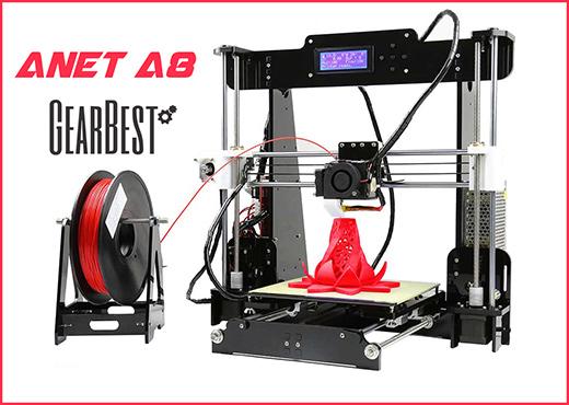

  • Παρουσίαση Anet A8 3D Printer
    Πρόλογος
    Πριν αρκετό καιρό είχαμε δει μαζί τον πρώτο 3D εκτυπωτή να περνάει από τον πάγκο του TheLab.gr και συγκεκριμένα τον Wanhao Duplicator i3. Ο καιρός περνάει όμως, το 3D printing απασχολεί όλο και περισσότερο κόσμο και φυσικά από μία τέτοια τεχνολογική εξέλιξη, δεν θα μπορούσαν να απουσιάζουν τα γνωστά Κινέζικα καταστήματα, με οικονομικές προτάσεις.
    Σήμερα μας δίνει την ευκαιρία το κατάστημα Gearbest να δούμε από κοντά έναν εκτυπωτή που θα τολμήσω να πω ότι έχει γίνει πραγματικό Best seller. Ο λόγος; Πρώτο και βασικότερο όλων είναι η τιμή του, που αυτή τη στιγμή που μιλάμε ανέρχεται στα 130 περίπου ευρώ. Ο δεύτερος; Οι πολλοί χρήστες που έχουν ασχοληθεί μαζί του και έχουν διαθέσει Free διάφορα σχέδια και αναβαθμίσεις για να διορθωθούν κάποια από τα κακώς καμωμένα. Και αν θέλετε και τρίτο λόγο, το γεγονός ότι μπορεί να είναι φθηνός αλλά σε καμία περίπτωση δεν είναι για πέταμα. Ο εκτυπωτής που δεν είναι άλλος από τον Anet A8, όπως θα δούμε και στην συνέχεια της παρουσίασης, στέκεται πολύ καλά για την τιμή του out of the box.
    Χαρακτηριστικά προϊόντος
    Στον πίνακα που ακολουθεί μπορούμε να δούμε τα χαρακτηριστικά του προϊόντος.
    Το προϊόν το παρέλαβα με την μέθοδο αποστολής EU Express χωρίς κανένα παρατράγουδο. Οπότε αν το σκέφτεστε θεωρώ ότι είναι ο πιο ασφαλής τρόπος αυτή τη στιγμή. If you know what I mean ;)
    Χαρακτηριστικά στα οποία αξίζει να σταθούμε. Αρχικά το μέγιστο μέγεθος αντικειμένου που μπορεί να εκτυπώσει ο Anet A8 είναι 22cm στον άξονα x, 22cm στον άξονα y και 24 εκατοστά στον άξονα z, με ανάλυση που μπορεί να φτάσει τα 100 microns. Η διάμετρος  του νήματος που δέχεται είναι 1,75mm και τα υλικά με τα οποία μπορεί να εκτυπώσει είναι PLA, ABS, PVA, TPU, WOOD, Nylon, PVA, PP και Luminescent (φωσφορίζον PLA).
    Επίσης, ένα ακόμα ενδιαφέρον χαρακτηριστικό είναι οι δυνατότητες διασύνδεσης. Μπορείτε να τον έχετε συνδεδεμένο στον υπολογιστή σας μέσω μίας θύρας USB, αλλά σε περίπτωση που δεν χωράει στο γραφείο σας ή δεν θέλετε να τον έχετε δίπλα σας, αλλά σε άλλο δωμάτιο όσο αυτός θα εκτυπώνει, μπορείτε μέσω μίας κάρτας sd να μεταφέρετε το σχέδιο σε αυτόν και να είναι εντελώς ανεξάρτητος από τον υπολογιστή σας.
    Κλείνοντας με τον τομέα των χαρακτηριστικών, ένα ακόμα θετικό είναι το heated bed το οποίο έχει ο εκτυπωτής. Αυτό ουσιαστικά είναι η βάση πάνω στην οποία θα γίνει η εκτύπωση, την οποία ο εκτυπωτής έχει την δυνατότητα να την ζεστάνει για να γίνει η προσκόλληση του υλικού με επιτυχία.
    Συσκευασία και περιεχόμενα
    H συσκευασία του Anet A8 είναι πολύ απλή και μικρή σε διαστάσεις και στο εσωτερικό της θα βρείτε τα διάφορα εξαρτήματα του εκτυπωτή τακτοποιημένα σε τρεις στρώσεις από φελιζόλ. Μαζί με όλα τα εξαρτήματα υπάρχουν και κάποια εργαλεία για να σας βοηθήσουν κατά την διαδικασία συναρμολόγησης, όπως και μία microSD card με έναν usb adaptor. Στην κάρτα θα βρείτε διάφορα αρχεία, με κάποια από αυτά, να σας παραπέμπουν σε βίντεο με οδηγίες βήμα προς βήμα.
    anet_a8_3d_printer_gearbest_prusa_i3_diy_kit_review_pla_abs_image003.jpganet_a8_3d_printer_gearbest_prusa_i3_diy_kit_review_pla_abs_image004.jpganet_a8_3d_printer_gearbest_prusa_i3_diy_kit_review_pla_abs_image005.jpganet_a8_3d_printer_gearbest_prusa_i3_diy_kit_review_pla_abs_image006.jpg
    Η διαδικασία συναρμολόγησης μας πήρε γύρω στις πεντέμισι ώρες και μπροστά μας έχουμε ένα αντίγραφο του Prusa i3 να μας γλυκοκοιτάει...
    anet_a8_3d_printer_gearbest_prusa_i3_diy_kit_review_pla_abs_image022.jpganet_a8_3d_printer_gearbest_prusa_i3_diy_kit_review_pla_abs_image023.jpganet_a8_3d_printer_gearbest_prusa_i3_diy_kit_review_pla_abs_image024.jpg
