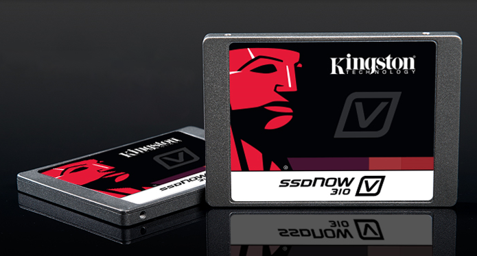

    Να και ο ίδιος ο Kingston SSDNow V310 960GB. Στιβαρή κατασκευή από αρκετά χοντρό μέταλλο, βαμμένο με ποιοτική γκρι βαφή και όλες οι πληροφορίες και πιστοποιήσεις συγκεντρωμένες στο μοναδικό αυτοκόλλητο που βρίσκεται στην πάνω πλευρά.
    Λάμπουν για της απουσίας τους οι βίδες που θα πρέπει να αφαιρέσουμε για να ξεκινήσει η ανατομία του Kingston SSDNow V310 960GB.
    Απούσες βίδες, μεγάλο αυτοκόλλητο... Κάπου το έχουμε ξαναδεί το έργο...

    Φτάσαμε στον απολογισμό και ελπίζουμε ότι οι προηγούμενες σελίδες έχουν ξεκαθαρίσει τα πράγματα, τα οποία είναι απλά: Ο Kingston SSDNow V310 960GB είναι ένας SSD που παρέχει πολύ χώρο, αλλά πάσχει σοβαρά στο θέμα των επιδόσεων.
    IMG 1514
    Ο ελεγκτής Phison PS3108-S8 καθώς και οι NAND της Micron που χρησιμοποιήθηκαν στην κατασκευή του Kingston SSDNow V310 960GB έχουν σαφώς τις δυνατότητες να προσφέρουν καλύτερες επιδόσεις, όπως μαρτυρούν άλλες υλοποιήσεις που τα χρησιμοποιούν. Εν τούτοις, οι τελικές επιδόσεις του Kingston SSDNow V310 960GB είναι τέτοιες που μόνο ενάντια σε ένα HDD θα μπορούσαμε να πούμε ότι είναι γρήγορος.
    Από την άλλη πλευρά, η διαφημιζόμενη αντοχή του στο χρόνο, με δυνατότητα 2728TB εγγραφών είναι εξαιρετική! Το νούμερο είναι τόσο εξωπραγματικό που μας μένει η απορία μήπως έχει γίνει κάποιο λάθος, αλλά είναι αδύνατον να το επιβεβαιώσουμε στο χρόνο που έχουμε στη διάθεσή μας.
    Η προίκα του Kingston SSDNow V310 960GB είναι σαφώς πληρέστατη, όμως η απουσία κάποιου λογισμικού διαχείρισης αφήνει μια πικρή επίγευση.
    Ελπίζει κανείς ότι η κατάσταση θα σωθεί από την τιμή. Όμως το κόστος του Kingston SSDNow V310 960GB ξεκινάει στην Ελληνική αγορά από τα 509,60 ευρώ για την απλή έκδοση σε ιντερνετικό μαγαζί και 549,99 ευρώ σε φυσικό κατάστημα. Η έκδοση Desktop/Notebook Upgrade που έχουμε στα χέρια μας ξεκινάει από τα 535,64 ευρώ σε ιντερνετικό μαγαζί και 565,92 ευρώ σε φυσικό κατάστημα. Όλες οι τιμές περιλαμβάνουν Φ.Π.Α. και δεν περιλαμβάνουν μεταφορικά. Οι τιμές αυτές κάθε άλλο παρά ανταγωνιστικές μπορεί να θεωρηθούν καθώς υπάρχουν πολλές οικονομικότερες προτάσεις με πολύ καλύτερες επιδόσεις.
    Ας συνοψίσουμε τα πλεονεκτήματα και τα μειονεκτήματα του Kingston SSDNow V310 960GB:
    Πλεονεκτήματα
    + Μεγάλη χωρητικότητα
    + Μεγάλη αντοχή σε εγγραφές
    + Πλήρες συνοδευτικό υλικό
    + Εξαιρετικό Migration Software
    Μειονεκτήματα
    - Κακές επιδόσεις σε όλες τις δοκιμασίες
    - Τιμή
    - Απουσία λογισμικού διαχείρισης
    Με βάση τα παραπάνω, η συνολική βαθμολογία του Kingston SSDNow V310 960GB είναι:
