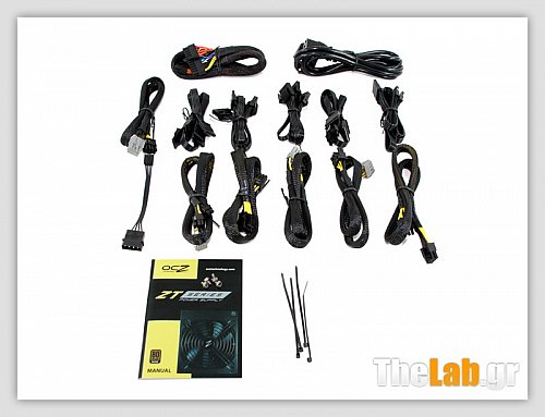

    Ο επόμενος πίνακας παρουσιάζει όλες τις καλωδιώσεις του ZT 750W.
    Τύπος Καλωδιώσεων
    Modular Καλωδιώσεις
    ATX connector (550mm) 20+4 pin
    4+4 pin EPS12V (600mm) 2
    6+2 pin PCIe (550mm) 4
    4 pin Molex (400mm+150mm+150mm) 6
    SATA (400mm+150mm+150mm) 9
    FDD Adapter (+100mm) 1
    Ο αριθμός των παρεχομένων καλωδιώσεων είναι υπέρ-επαρκής για την ισχύ που μπορεί να αποδώσει το PSU. Σε αντίθεση με τα ZS PSUs αυτή τη φορά η OCZ παρέχει και έναν FDD αντάπτορα για τους αμετανόητους που ακόμη διαθέτουν floppy drive. Βέβαια ο ίδιος connector απαιτείται και από μερικές μητρικές για έξτρα τροφοδοσία. Το μήκος των περιφερειακών και SATA καλωδιώσεων είναι λίγο μικρό, δηλαδή ο πρώτος connector βρίσκεται σχετικά κοντά στο PSU αλλά ευτυχώς η απόσταση ανάμεσα στους connectors είναι η ιδανική. Τέλος όλα τα καλώδια είναι 18AWG, έχουν δηλαδή τη διάμετρο που προβλέπει το πρότυπο ATX.

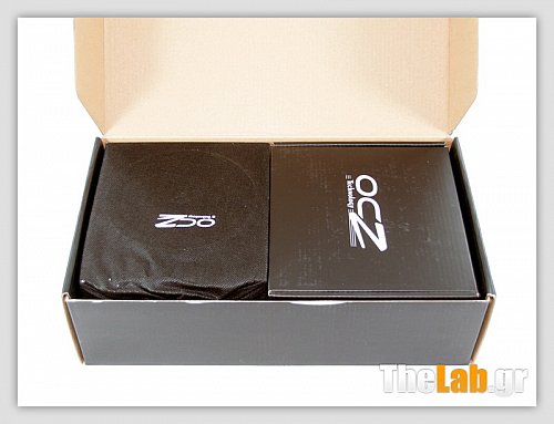

    Ανοίγοντας τη συσκευασία βρίσκουμε ένα ιδιαίτερα τακτοποιημένο εσωτερικό. Στην αριστερή πλευρά, μέσα σε μια υφασμάτινη θήκη, βρίσκεται το PSU και δεξιά σε ένα μικρότερο χάρτινο κουτί φυλάσσονται όλα τα παρελκόμενα. Τα τελευταία αποτελούνται από μερικά δεματικά, ένα σετ βίδες για την τοποθέτηση του PSU στο κουτί, το καλώδιο τροφοδοσίας, το εγχειρίδιο χρήσης και τέλος τις αποσπώμενες καλωδιώσεις.
    box_open.jpg?m=1319235411
    box_PSU_in_cloth_bag.jpg?m=1319235411
    box_acc_box_open.jpg?m=1319235399
    box_bundle.jpg?m=1319235403

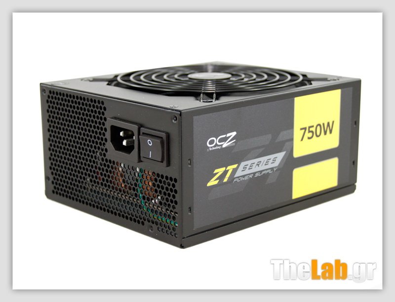

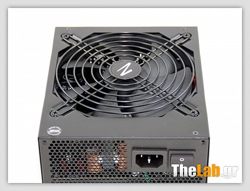

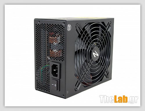

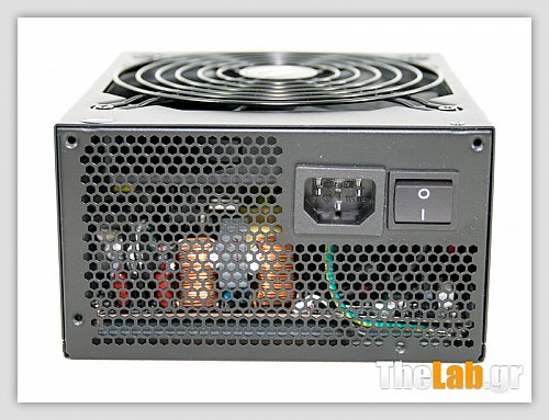

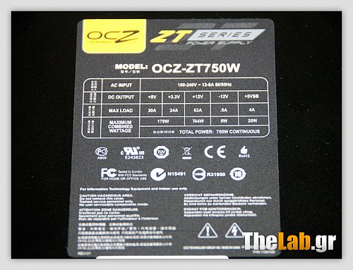

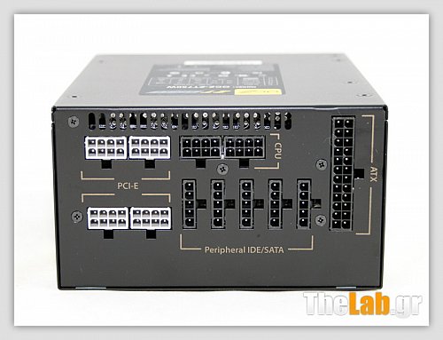

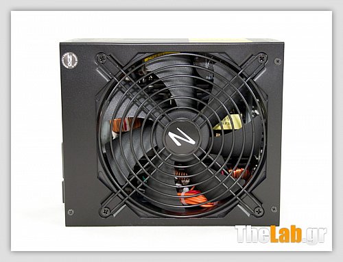

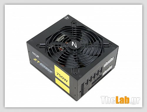

    Τελευταίο αφήσαμε το ίδιο το τροφοδοτικό. Τελικά τα fully modular PSUs έχουν μεγαλύτερη φωτογένεια! Στο μπροστινό μέρος συναντούμε τη γρίλια εξαερισμού με την κλασσική σχεδίαση κυψέλης (honeycomb design) καθώς και έναν On/Off διακόπτη καλής ποιότητας, ακριβώς δίπλα από την υποδοχή AC. Τα πλαϊνά αυτοκόλλητα με το κίτρινο μέρος τους δένουν όμορφα με το μαύρο φινίρισμα του τροφοδοτικού και ο ανεμιστήρας με το γράμμα Ζ στην μέση της γρίλιας θυμίζει είτε το 350Ζ στους αυτοκινητόφιλους είτε τον Ζορό στους υπόλοιπους. Πάλι καλά που δεν βάλαν κάνα "S" δηλαδή και μπλε-κόκκινο χρώμα στα αυτοκόλλητα. Στο πίσω μέρος του PSU υπάρχει το fully modular panel το οποίο θα λύσει κυριολεκτικά τα χέρια όσων ασχολούνται με το ευγενές άθλημα του cable management.
    psu_top_close.jpg?m=1319235435
    psu_front.jpg?m=1319235430
    psu_standby.jpg?m=1319235435
    psu_fan.jpg?m=1319235427
    psu_modular_panel.jpg?m=1319235432
    psu_warranty_sticker.jpg?m=1319235439
    psu_label.jpg?m=1319235431

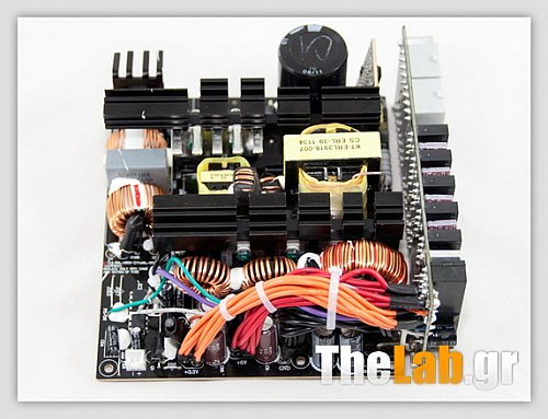

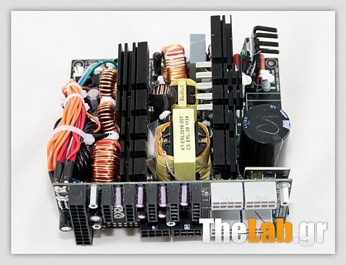

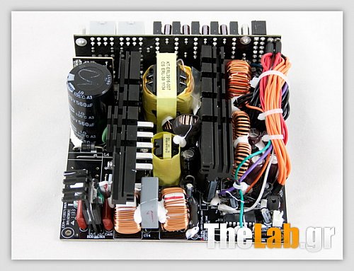

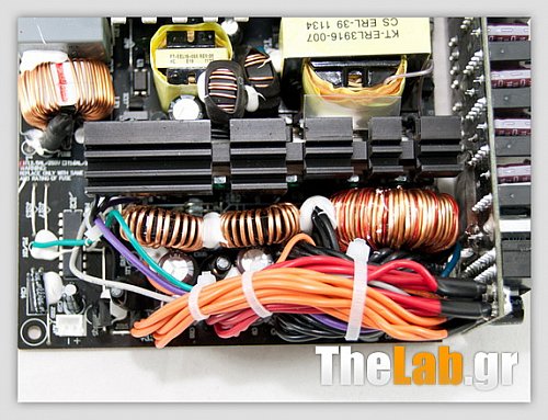

    Ο πραγματικός κατασκευαστής του ZT 750W είναι η εταιρία Great Wall και η συγκεκριμένη πλατφόρμα φέρει μερικά από τα χαρακτηριστικά της αντίστοιχης των ZX PSUs. Για παράδειγμα η modular πλακέτα συνδέεται με την κεντρική μέσω δύο μεταλλικών ελασμάτων, από τα οποία περνούν τα +12V και η γείωση, έτσι ώστε να ελαχιστοποιούνται οι ενεργειακές απώλειες. Για να σας δώσουμε μια πιο καθαρή εικόνα αφαιρέσαμε το θωρακισμένο πηνίο (choke) του APFC.
    in_top1.jpg?m=1319235362
    in_top2.jpg?m=1319235363
    in_top3.jpg?m=1319235366
    in_top4.jpg?m=1319235366

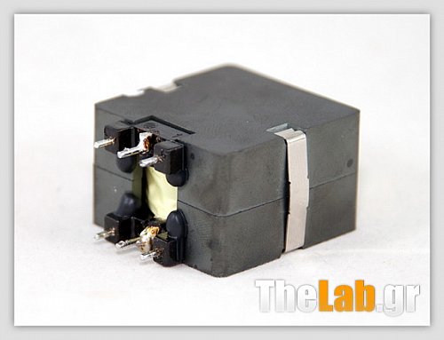

    in_APFC_choke.jpg?m=1319235329

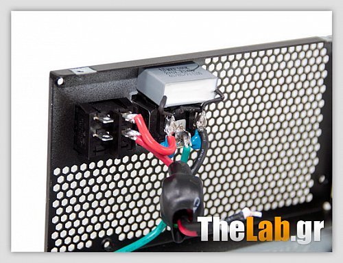

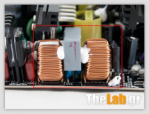

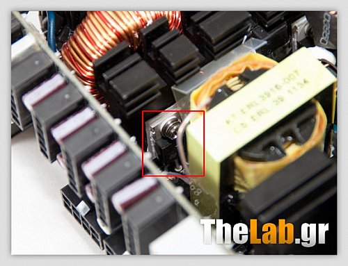

    Όπως πάντα θα αρχίσουμε την περιγραφή του εσωτερικού από το transient φίλτρο. Αυτό ξεκινάει ακριβώς πίσω από την υποδοχή AC με έναν X και δύο Υ πυκνωτές. Στη συνέχεια, πάνω στην κύρια πλακέτα βρίσκουμε δύο μεγάλα CM chokes, έναν X και δύο Υ πυκνωτές. Δυστυχώς η Great Wall δεν εφοδίασε το PSU με βαρίστορ (MOV), το μικρό και φτηνό εξάρτημα που προστατεύει το τροφοδοτικό από υπερτάσεις που προέρχονται από το δίκτυο τροφοδότησης. Βέβαια αν χρησιμοποιείτε ένα UPS ή ένα πολύμπριζο ασφαλείας τότε δεν υπάρχει πρόβλημα, τουλάχιστον για όσον αφορά την έλλειψη του MOV.
    in_transienta.jpg?m=1319235369
    in_transientb.jpg?m=1319235369

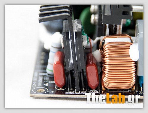

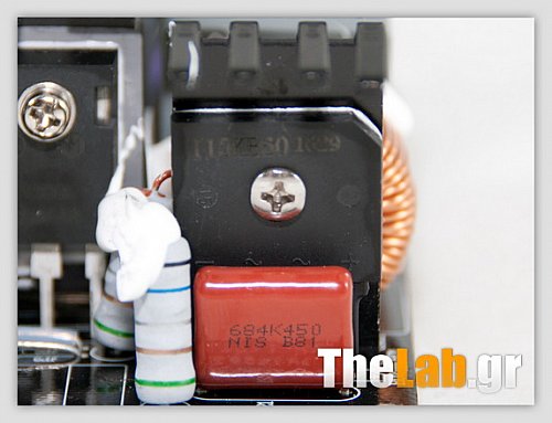

    Οι δύο γέφυρες ανόρθωσης ψύχονται από μία, υπό κλίση, ψύκτρα. Πρόκειται για δύο T15KB60 οι οποίες μπορούν να διαχειριστούν μέχρι και 15Α η κάθε μία, δηλαδή για 230V έχουμε 30Α*230V = 6900W! Βέβαια αυτό δε σημαίνει ότι τα υπόλοιπα εξαρτήματα του PSU (mosfets, SBRs, main transformer) μπορούν να διαχειριστούν τέτοια ισχύ.
    in_bridgesa.jpg?m=1319235327
    in_bridgesb.jpg?m=1319235333

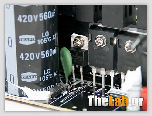

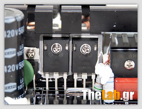

    Προχωρώντας στο Active PFC, δύο SPW24N60C3 κόβουν σε μικρά κομματάκια/πακέτα την πλήρες ανορθωμένη τάση που εξέρχεται από τις γέφυρες ανόρθωσης. Στη συνέχεια με τη βοήθεια μιας διόδου (LQA08TC600), του PFC πηνίου καθώς και του κύριου πυκνωτή εξομάλυνσης/αποθήκευσης η τάση αυτή ανέρχεται στα 380VDC (DC Bus). Με αυτή την μετατροπή της εναλλασσόμενης τάσης (AC) σε συνεχής (DC) βελτιώνεται, σε πολύ μεγάλο βαθμό, ο συντελεστής ισχύος.
    in_APFC_fets.jpg?m=1319235330
    in_boost_diode_thermistor.jpg?m=13192353

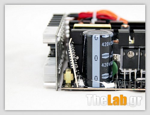

    Δίπλα ακριβώς στον πυκνωτή του APFC και μπροστά από την boost δίοδο υπάρχει το thermistor που προστατεύει το PSU από υψηλά ρεύματα εκκίνησης (large inrush currents)
    in_APFC_cap.jpg?m=1319235333

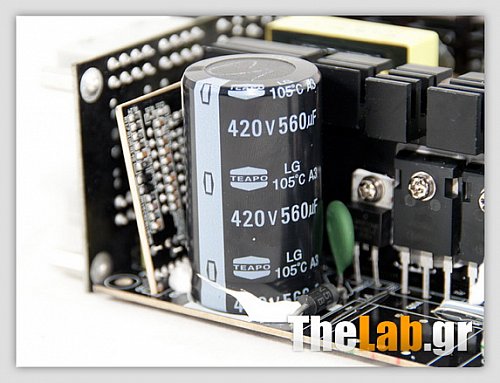

    Ο hold up πυκνωτής προέρχεται από την Teapo (560μF, 420V, 105°C)

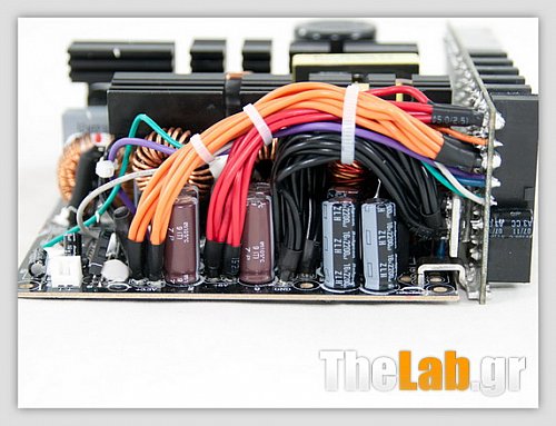

    Όλοι σχεδόν οι πυκνωτές που χρησιμοποιούνται στο δευτερεύον είναι Ιαπωνικής κατασκευής (Nippon και Rubycon) και αυτό μας παραξενεύει (ευχάριστα φυσικά) μιας και στην high-end σειρά ZX χρησιμοποιούνταν Teapos παντού. Τα +12V και η γείωση μεταφέρονται στην modular πλακέτα μέσω δύο μεταλλικών πλακών, έτσι ελαχιστοποιείται η ωμική αντίσταση και κατά συνέπεια οι πτώσεις τάσεις ιδιαίτερα σε μεγάλα φορτία. Πολύ απλή και έξυπνη λύση μιας και τα η αγωγιμότητα των καλωδίων που συνήθως χρησιμοποιούνται για τη μεταφορά ισχύος στο modular PCB, ανεξαρτήτως της διαμέτρου που τους επιτρέπει ο περιορισμένος εσωτερικός χώρος του PSUs, δεν μπορεί να συγκριθεί με την αγωγιμότητα που προσφέρει μια μεταλλική πλάκα.
    in_secondary_side.jpg?m=1319235361
    in_secondary_bus_bar1.jpg?m=1319235354
    in_secondary_bus_bar2_12V.jpg?m=13192353

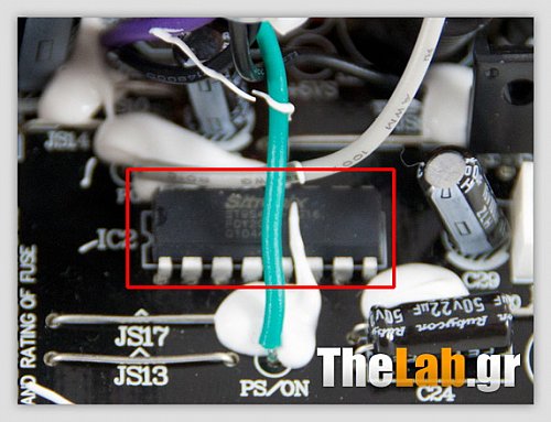

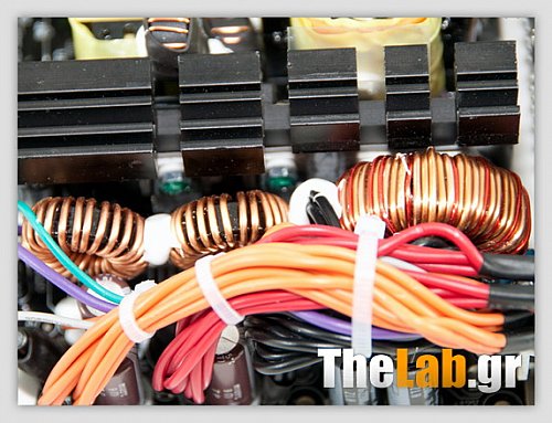

    Το ολοκληρωμένο που διαχειρίζεται όλες τις προστασίες του PSU είναι ένα ST9S424-PG16. Δυστυχώς δεν υπάρχει διαθέσιμη βιβλιογραφία γι'αυτό στο διαδίκτυο οπότε δε γνωρίζουμε ποιες προστασίες υποστηρίζει.
    in_protections_IC.jpg?m=1319235351

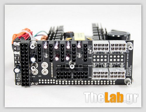

    Στο μπροστινό μέρος της modular πλακέτας υπάρχουν έξι Chemi-Con και δύο Teapo πυκνωτές για το περαιτέρω φιλτράρισμα των DC εξόδων. Επίσης όπως θα δείτε υπάρχει ελεύθερος χώρος για την τοποθέτηση αρκετά περισσότερων αλλά προφανώς η OCZ έκρινε ότι δεν είναι απαραίτητοι. Στο πίσω μέρος της ίδιας πλακέτας διακρίναμε ότι οι βάσεις των βιδών στήριξης δεν στερεώνονται με παξιμάδια αλλά είναι κολλημένες. Αυτό δεν είναι και το πιο έξυπνο πράγμα να κάνει κανείς σε ένα πλήρες modular PSU αλλά οι πέντε βίδες στήριξης και τα μεταλλικά ελάσματα που συνδέουν το modular PCB με το κύριο διασφαλίζουν ότι δε θα υπάρξουν προβλήματα μιας και προσφέρουν μεγάλη σταθερότητα.
    in_modular_PCB-1677262370.jpg?m=13193262
    in_modular_PCB_stand_offs1.jpg?m=1319235

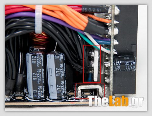

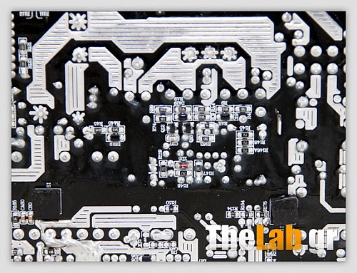

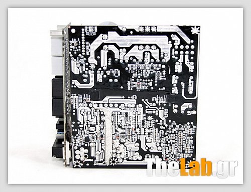

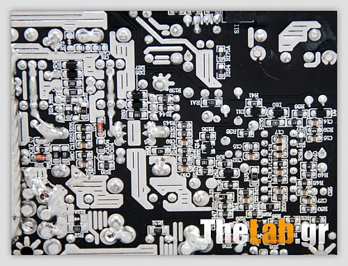

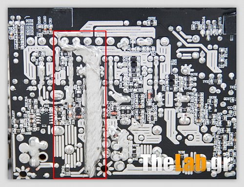

    Η ποιότητα των κολλήσεων στην κεντρική πλακέτα είναι αρκετά καλή αν και εντοπίσαμε μερικές κολλήσεις που προφανώς έγιναν εκ των υστέρων με το χέρι. Όπως θα παρατηρήσετε υπάρχει ένα ενισχυμένο κανάλι για τη μεταφορά των +12V προς τους πυκνωτές φιλτραρίσματος.
    in_main_PCB.jpg?m=1319235339
    in_main_PCB_enhanced_conductor.jpg?m=131
    in_main_PCB_close2.jpg?m=1319235343
    in_main_PCB_close1.jpg?m=1319235342

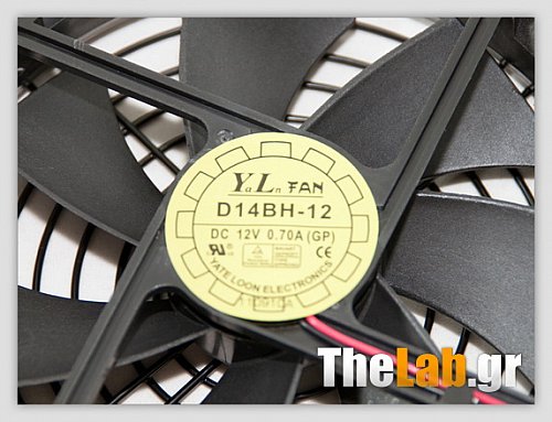

    Ο ανεμιστήρας που αναλαμβάνει την ψύξη του PSU προέρχεται από την Yate Loon Electronics και ο κωδικός του μοντέλου του είναι D14BH-12 (2800 RPM, 140 CFM, 48.5 dB). Όπως βλέπετε παρέχει ιδιαίτερα υψηλό airflow αλλά εκλύει και μεγάλο θόρυβο στις μέγιστες στροφές του.
    in_fan.jpg?m=1319235336

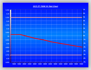

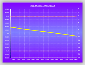

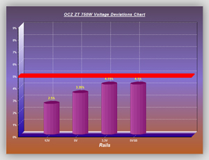

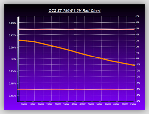

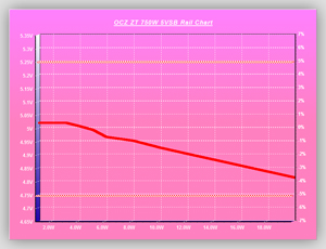

    Ακολουθούν μερικά γραφήματα. Στο πρώτο διακρίνεται το efficiency του ZT 750W σε μικρά φορτία και σε φορτία αντίστοιχα του 20-100% (tests#1-6) της μέγιστης ισχύς του. Στα επόμενα τέσσερα γραφήματα φαίνονται οι τάσεις των κύριων rails, που καταγράφηκαν στα tests#1-6 και στο τελευταίο γράφημα διαγράφεται η παρέκκλιση αυτών (σε ποσοστό %).
    Efficiency & Voltage Regulation Charts
    ZT Series 750W
    Efficiency Voltage Variations Chart
    Volt_efficiency_Tests Volt_efficiency_Tests
    12V Rail Chart 5V Rail Chart
    3.3V Rail Chart 5VSB Rail Chart

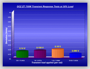

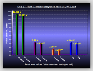

    Στις παρακάτω δοκιμές θα δούμε την ανταπόκριση του PSU σε δύο διαφορετικά σενάρια. Στο πρώτο το PSU, ενώ λειτουργεί με 20% φορτίου, θα δεχτεί ένα απότομο load (11Α στα +12V, 5Α στα 5V, 6A στα 3.3V και 0.5Α στα 5VSB) για 50ms. Στο δεύτερο σενάριο το PSU, ενώ θα λειτουργεί με 50% φορτίου, θα δεχτεί το ίδιο ακριβώς load για το ίδιο χρονικό διάστημα. Και στις δύο περιπτώσεις θα παρατηρήσουμε τις στιγμιαίες πτώσεις τάσης που θα παρατηρηθούν σε όλα τα rails του PSU (εκτός των -12V), με τη βοήθεια του παλμογράφου. Σε καμιά περίπτωση οι πτώσεις τάσης δεν πρέπει να υπερβαίνουν το 5%, σύμφωνα πάντα με το πρότυπο ATX. Εδώ να τονίσουμε ότι οι παραπάνω δοκιμές είναι πολύ σημαντικές, μιας και εξομοιώνουν τα απότομα φορτία που μπορεί να δεχτεί εν λειτουργία ένα PSU (π.χ. την απότομη λειτουργία σε 100% της VGA ή του επεξεργαστή ή και των δύο μαζί, την εκκίνηση μιας συστοιχίας raid κτλ.). Τις εν λόγω δοκιμές τις ονομάσαμε “Advanced Transient Tests” και τις θεωρούμε εξαιρετικά δύσκολες, ιδιαίτερα για τα PSUs με ισχύ μικρότερη των 500W.
    Advanced Transient Response Charts
    ZT Series 750W
    20% load
    Deviation (Volts) Rail Volts Before / After
    Transient_Tests Transient_Tests
    50% load
    Το PSU κατάφερε και πέρασε με επιτυχία όλες τις παραπάνω δοκιμές χωρίς κάποια από τις τάσεις του να πέσει κάτω από τα όρια. Όπως θα παρατηρήσετε όμως στο δεύτερο τεστ η τάση των 3.3V παρουσιάζει μια μεγάλη, άνω του 5%, διακύμανση. Παρόλα αυτά βρίσκεται πάνω από το χαμηλότερο όριο.

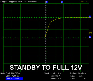

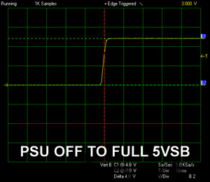

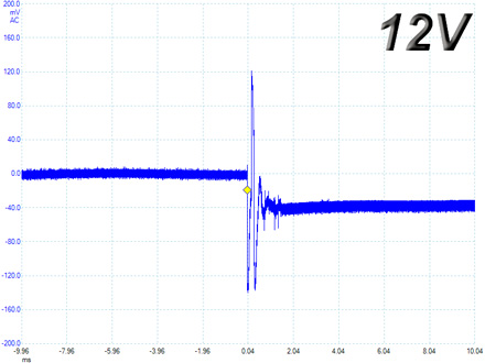

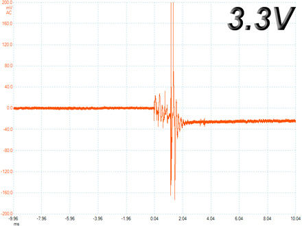

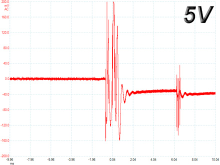

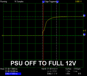

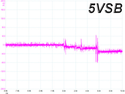

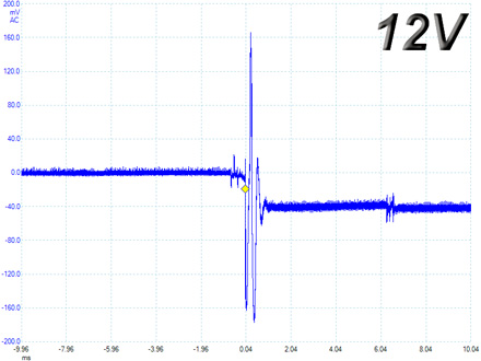

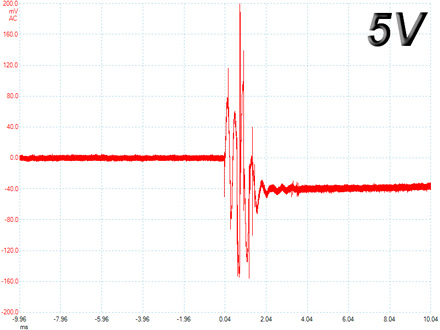

    Στις δοκιμές που ακολουθούν θα δούμε την ανταπόκριση (transient response) του PSU σε πιο απλά σενάρια μεταβολής του φορτίου, κατά την εκκίνηση (turn on) του PSU. Στην πρώτη δοκιμή θέτουμε εκτός ρεύματος το PSU (OFF), επιλέγουμε φορτίο 2Α στα 5VSB και του δίνουμε ρεύμα. Στη δεύτερη έχουμε το PSU σε standby, επιλέγουμε μέγιστο φορτίο για τα 12V και εκκινούμε το PSU. Στην τρίτη και τελευταία δοκιμή έχουμε εκτός ρεύματος το PSU (OFF), επιλέγουμε το μέγιστο φορτίο για τα 12V, ανοίγουμε το ρελέ εκκίνησης του PSU (στο Fagana) και δίνουμε ρεύμα στο PSU. Όπως επαναλαμβάνουμε σε κάθε παρουσίαση, το πρότυπο ATX προβλέπει ότι αιχμές (spikes) των rails κατά τη διάρκεια της διαδικασίας αυτής δεν πρέπει να ξεπερνούν το 10% της αρχικής τους τιμής (δηλ. για τα 12V είναι 13.2V και για τα 5V είναι 5.5V).

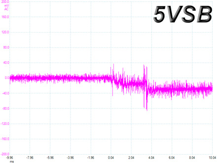

    Turn On Transient Response Tests
    ZT Series 750W
    PSU OFF TO FULL 5VSB STANDBY TO FULL 12V PSU OFF TO FULL 12V
    Transient_Tests Transient_Tests Transient_Tests
    Στα 5VSB όλα βαίνουν καλώς. Στα +12V και στα δύο τεστ υπάρχει ένα μικρό σκαλοπάτι στις κυματομορφές, το οποίο όμως δεν αποτελεί λόγο ανησυχίας σε καμιά περίπτωση. Τέλος το rise time και στις τρεις δοκιμές βρίσκεται μεταξύ των ορίων που θέτει το πρότυπο ATX (0,2-20ms)

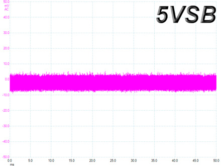

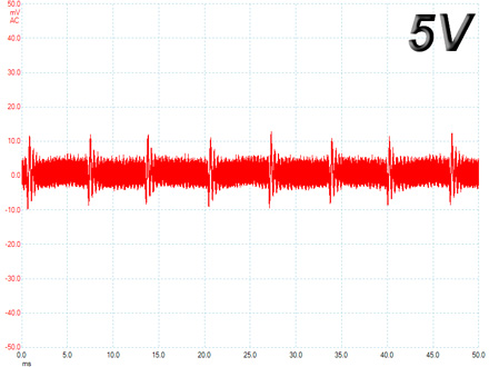

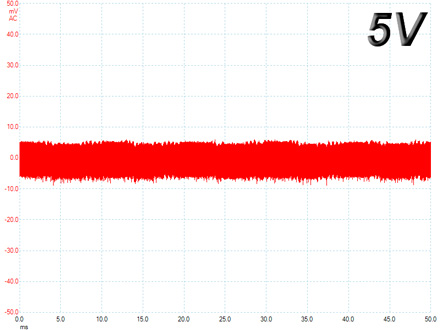

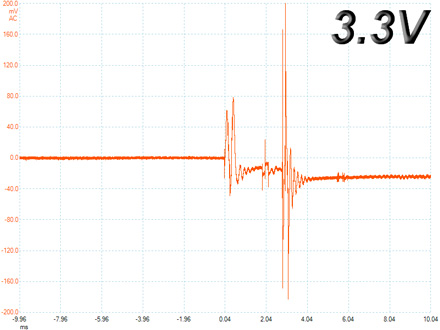

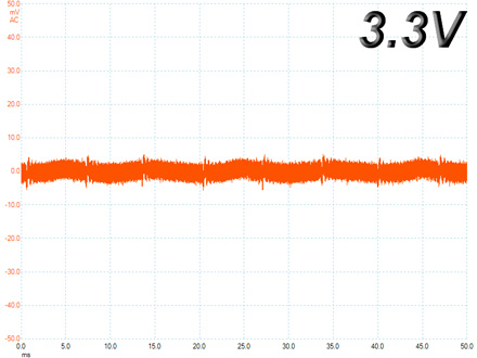

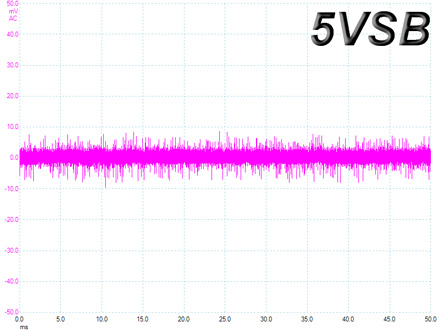

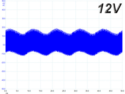

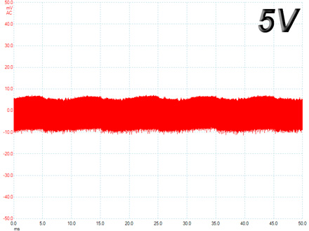

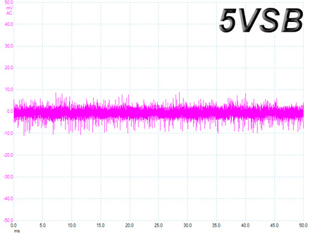

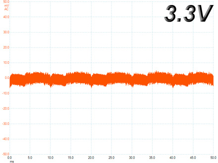

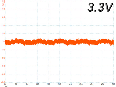

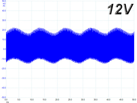

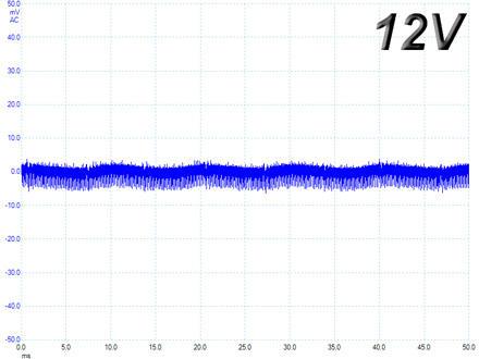

    Στις επόμενες μετρήσεις θα δούμε τα επίπεδα ripple που υπάρχουν στις DC τάσεις του ZT 750W. Τα όρια είναι 120mV για τα +12V και 50mV για τα 5V, 3.3V και 5VSB.
    Ripple Measurements
    OCZ ZT 750W
    Test 12V 5V 3.3V 5VSB Pass/Fail
    20% Load 10.0 mV 7.4 mV 6.6 mV 5.7 mV Pass
    40% Load 14.1 mV 7.6 mV 7.2 mV 9.7 mV Pass
    50% Load 15.4 mV 10.1 mV 8.3 mV 10.2 mV Pass
    60% Load 16.3 mV 11.5 mV 8.5 mV 12.7 mV Pass
    80% Load 22.0 mV 13.7 mV 9.3 mV 17.4 mV Pass
    100% Load 34.8 mV 16.9 mV 10.0 mV 22.3 mV Pass
    Crossload 1 11.7 mV 29.0 mV 15.0 mV 15.8 mV Pass
    Crossload 2 42.8 mV 21.3 mV 11.6 mV 19.8 mV Pass
    Το ripple σε όλα τα rails είναι χαμηλό, ανεξαρτήτως φορτίου. Από ότι φαίνεται η Great Wall έκανε πολύ καλή δουλειά σε αυτό τον τομέα. Στο CL2 τεστ το ripple αυξάνεται σε όλα τα rails, κάτι που είναι φυσικό μιας και παρόλο που δε διαθέτει DC-DC converters το τροφοδοτικό μπορεί και αποδίδει σχεδόν τη μέγιστη ισχύ του στα +12V μόνο. Αυτό μαρτυρά ότι το κύκλωμα παραγωγής των +12V είναι ιδιαίτερα ισχυρό, κάτι που είναι ιδιαίτερα βολικό στα σύγχρονα συστήματα που "τραβάν" ρεύμα κυρίως από αυτό το rail.
    Ακολουθούν μερικά screenshots από τις μετρήσεις ripple.
    Ripple Oscilloscope Screenshots
    ZT Series 750W
    Full Load
    Ripple_Tests Ripple_Tests
    CL1 test
    CL2 test

    • Δε διαθέτει MOV στο transient φίλτρο
