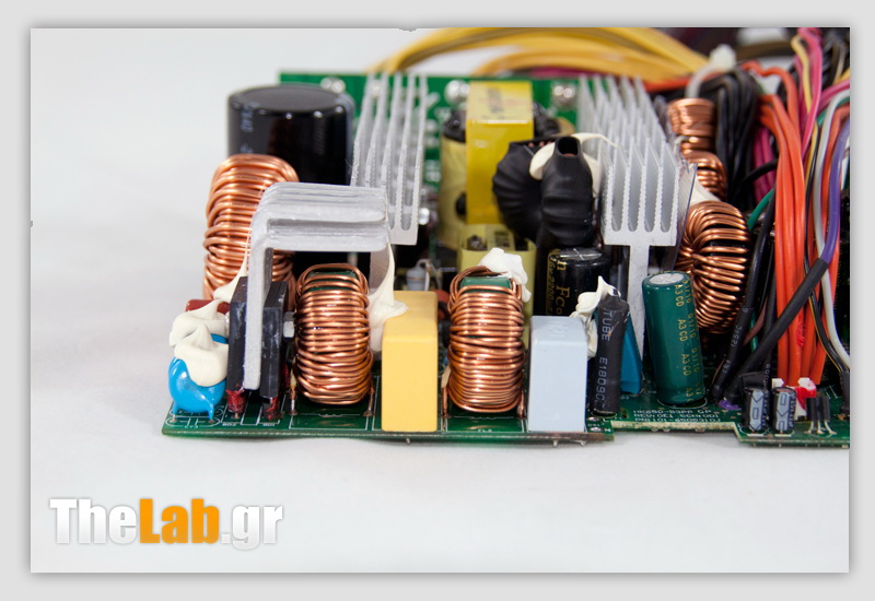

Κατασκευάστρια του μικρού Jumper είναι η ίδια η Huntkey φυσικά. Όταν πρώτο-αντικρύσαμε την κεντρική πλακέτα με έκπληξη διαπιστώσαμε ότι το Jumper δε χρησιμοποιεί group regulation αλλά ανεξάρτητο regulation για κάθε rail. Σε ένα τόσο φτηνό (modular κιόλας) PSU δεν περιμέναμε να συναντήσουμε ανεξάρτητο regulation. Μπράβο Huntkey!
Το πρώτο μέρος του transient φίλτρου βρίσκεται, όπως πάντα, πάνω στην AC υποδοχή. Εκεί βρίσκουμε 2Υ και 1Χ πυκνωτές. Πάνω στην κεντρική πλακέτα τώρα υπάρχουν 2Χ πυκνωτές επιπλέον και 2 πηνία. Δυστυχώς δεν υπάρχει MOV, οπότε το συγκεκριμένο PSU θα πρέπει να χρησιμοποιείται μαζί με ένα UPS ή κάποιο surge protector για να υπάρχει προστασία από τις αιχμές του δικτύου ρεύματος.
Περνώντας στο APFC τώρα, βρίσκουμε 2 mosfets της Toshiba (2SK2837) και μια δίοδο. Ως main switchers βρίσκουμε δύο ίδια, με τα παραπάνω, mosfets. O πυκνωτής εξομάλυνσης του APFC είναι της HEC (470μF, 450V, 85ºC) και ο PFC/PWM combo controller είναι ο κλασσικός CM6800.
Μια γενική άποψη του APFC
Διακρίνονται η δίοδος και το ένα από τα δύο mosfets του APFC

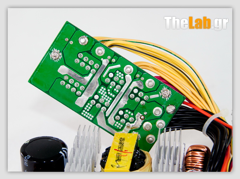

Τις προστασίες του PSU της έχει αναλάβει η παρακάτω πλακέτα. Πάνω σε αυτή βρίσκουμε μερικά ολοκληρωμένα LM και ένα WT751002.
Η ποιότητα των κολλήσεων τόσο της modular όσο και της κεντρικής πλακέτας είναι αρκετά καλές.
