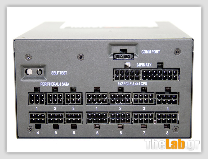

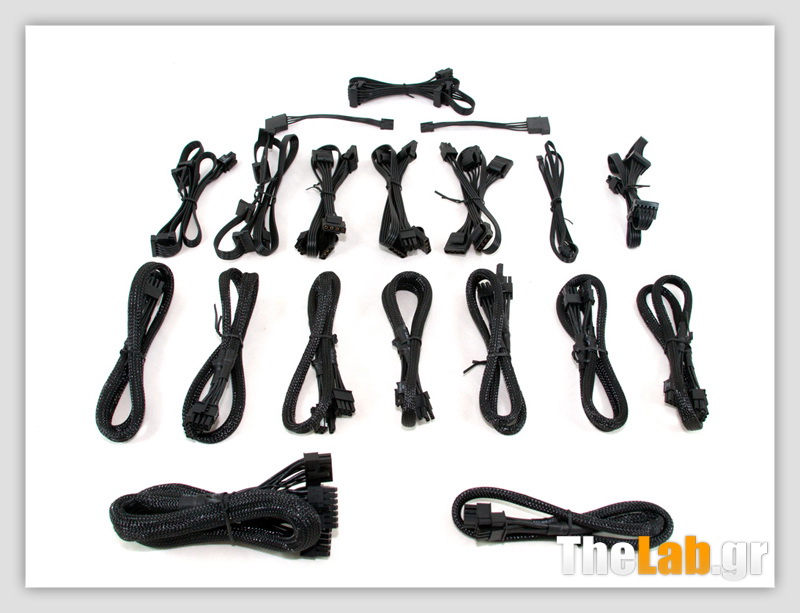

    Cables / Connectors
    Modular Cables
    ATX connector (600mm) 20+4 pin
    4+4 pin EPS12V (650mm) 2
    6+2 pin PCIe (610mm) 6
    SATA (400mm+90mm+90mm+90mm) 16
    4 pin Molex (450mm+100mm+100mm+100mm) 12
    FDD adapter (+105mm) 2

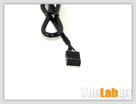

    Corsair Link cable (800mm) 1

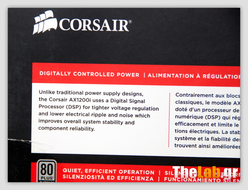

    Στις παρακάτω πλευρές, πέραν από την περιγραφή του μοντέλου δε βρίσκουμε κάτι άξιο σχολιασμού.

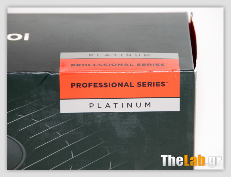

    Όπως συνηθίζεται στα περισσότερα προϊόντα, στο πίσω μέρος της συσκευασίας βρίσκουμε αρκετές ενδιαφέρουσες πληροφορίες. Στη συγκεκριμένη περίπτωση δύο γραφήματα δείχνουν την αποδοτικότητα του PSU τόσο με 230VAC όσο και με 115VAC τάση εισόδου καθώς και τον εκλυόμενο θόρυβο του ανεμιστήρα σε διάφορα επίπεδα φορτίου. Σύμφωνα με το τελευταίο γράφημα ο ανεμιστήρα "παίρνει" μπροστά γύρω στο 30% του συνολικού φορτίου που μπορεί να "σηκώσει" το AX1200i και ακόμη και σε πλήρες στροφές ο θόρυβος παραμένει κάτω από 30 dBA. Αυτό δείχνει πάρα πολύ αισιόδοξο και είμαστε 100% σίγουροι ότι δεν ισχύει σε κανονικές συνθήκες τουλάχιστον. Ίσως στην προκειμένη περίπτωση η Corsair πραγματοποίησε τις μετρήσεις θορύβου στην Ανταρκτική, οπότε και ο ανεμιστήρας λειτουργούσε στις 200 - 600 στροφές μόνο. Πέραν των παραπάνω γραφημάτων βρίσκουμε και μερικές παραγράφους που επεξηγούν συνοπτικά τα πλεονεκτήματα του ψηφιακού ελέγχου, που φέρει το AX1200i, έναντι του κλασσικού αναλογικού καθώς και μερικές πληροφορίες σχετικές με το Corsair Link λογισμικό. Τέλος, κάτω δεξιά υπάρχει και ο πίνακας με την περιγραφή της ισχύς που μπορεί να αποδώσει το κάθε rail του PSU.
    box_rear.jpgbox_rear_close1.jpgbox_rear_close2.jpgbox_rear_close3.jpgbox_rear_close4.jpgbox_rear_close5.jpg

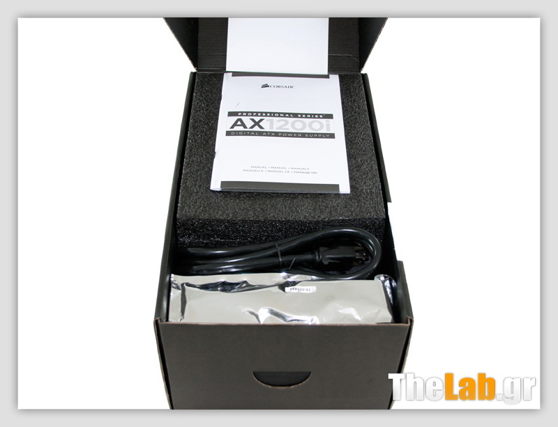

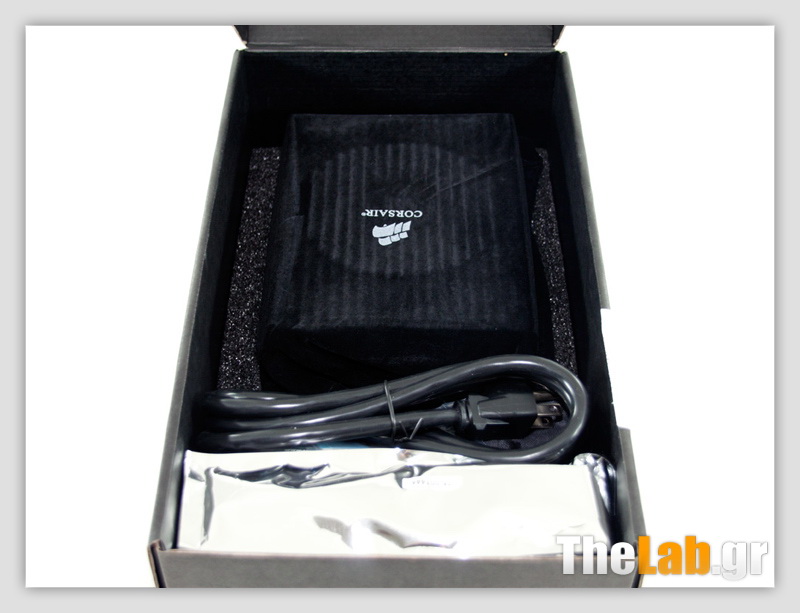

    Αφού αφαιρέσαμε το εξωτερικό, χάρτινο, κάλυμμα βρήκαμε και τη μαύρη κούτα που κρύβει το PSU και τα παρελκόμενα του. Το AX1200i προστατεύεται επιμελώς από αφρώδες υλικό και ένα πολυτελές, βελούδινο, πουγκί παρέχει επιπλέον προστασία.
    Πέραν από το εγχειρίδιο χρήσης του AX1200i, το οποίο είναι πλέον κοινό για τα όλα τα μέλη της σειράς AXi απλά εμείς χρησιμοποιήσαμε μια παλιότερη φωτογραφία που είχαμε στη διάθεση μας, βρίσκουμε και μια κάρτα που πληροφορεί τον μελλοντικό αγοραστή ότι θα πρέπει να "κατεβάσει" το Corsair Link λογισμικό κατευθείαν από τον ιστότοπο της Corsair. Με αυτή την κίνηση η Corsair και γλυτώνει από τον κόπο του να παρέχει δίσκους λογισμικού αλλά και φροντίζει ώστε οι αγοραστές να εγκαταστούν πάντα την πιο πρόσφατη έκδοση του σχετικού λογισμικού.

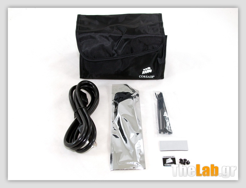

    Μια ευμεγέθης νάιλον τσάντα περιέχει το μεγάλο πλήθος των αποσπώμενων καλωδιώσεων που εξοπλίζουν το PSU. Επίσης τα συνοδευτικά περιλαμβάνουν μερικά δεματικά, βίδες για την τοποθέτηση του PSU, ένα case badge και φυσικά το καλώδιο τροφοδοσίας το οποίο είναι απλό και όχι ενισχυμένο (για τα 230VAC δε χρειάζεται ενισχυμένου τύπου C19 ακόμη και για 1200 - 1500 W PSUs).

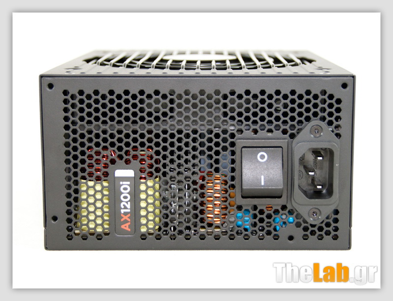

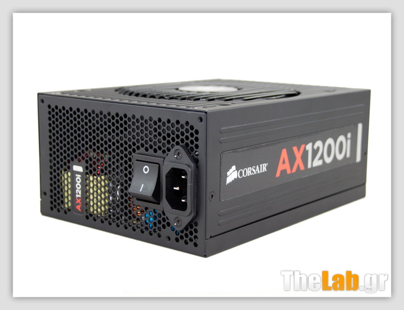

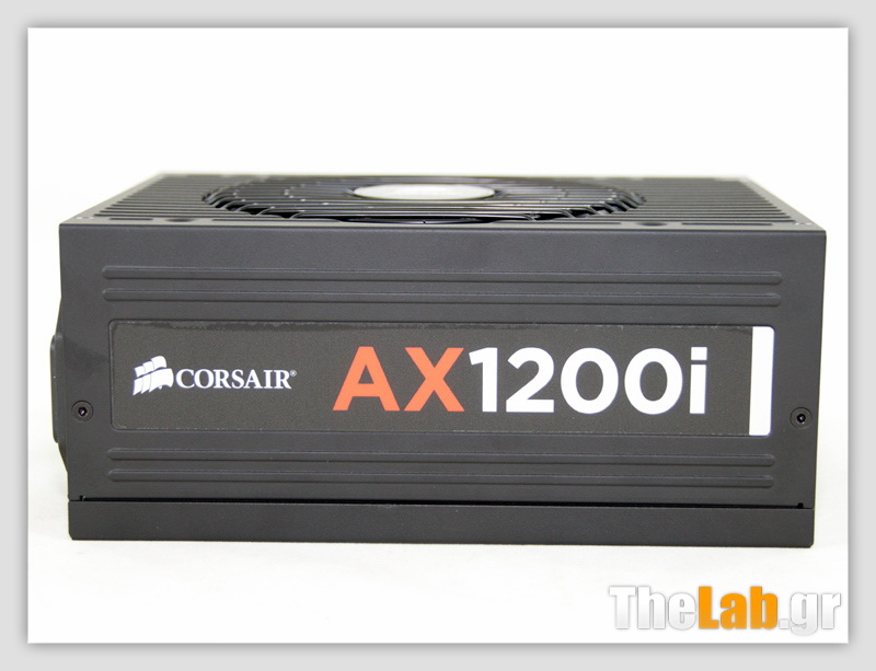

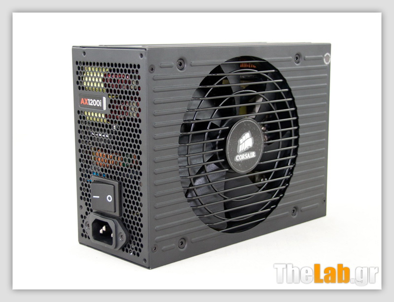

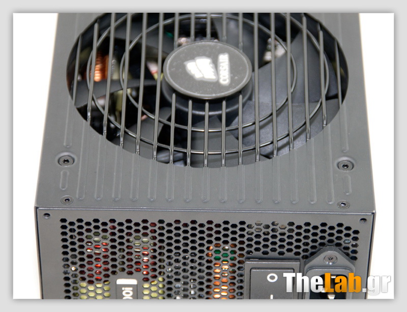

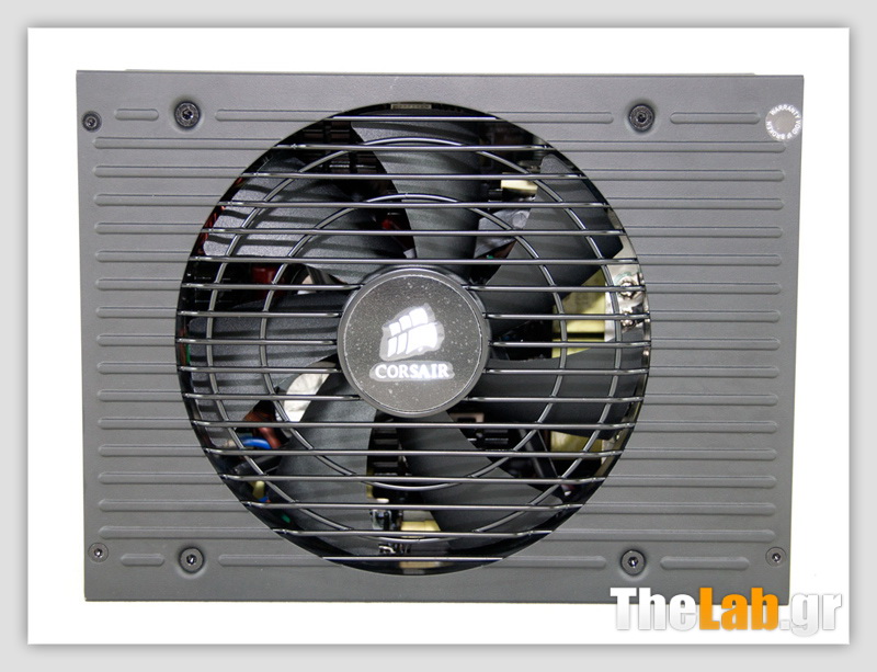

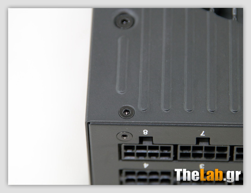

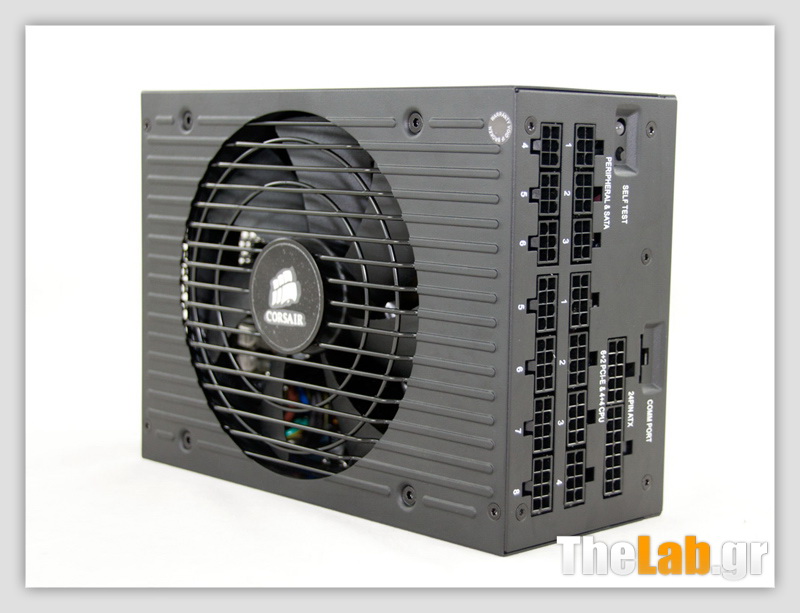

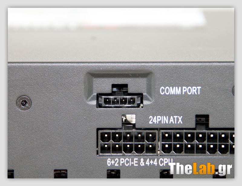

    Το φινίρισμα του PSU είναι όπως το περιμέναμε από ένα τόσο ακριβό προϊόν, δηλαδή άψογο. Επίσης η σχεδίαση της πάνω μεριάς με τη μοντέρνα γρίλια του ανεμιστήρα προσθέτει πολλούς πόντους στην εμφάνιση και οι μεγάλες διαστάσεις μαρτυρούν ότι το συγκεκριμένο PSU είναι πραγματικό εργοστάσιο ενέργειας. Στο μπροστινό μέρος βρίσκουμε έναν heavy-duty και άκρως ποιοτικό διακόπτη on/off και στο πλαϊνό μέρος υπάρχουν τα σχετικά αυτοκόλλητα που πληροφορούν για τον τύπο του μοντέλου του PSU. Στο πίσω μέρος το modular πάνελ καταλαμβάνει σχεδόν όλη την επιφάνεια και όπως θα δείτε όλες οι υποδοχές είναι αριθμημένες. Αυτό συμβαίνει για να τις αναγνωρίζεται ευκολότερα μέσω του Corsair Link, που δίνει τη δυνατότητα παρακολούθησης των Amps που διέρχονται από αυτές. Βέβαια θα πρέπει να έχετε κάνει μια προεργασία πιο πριν, δηλαδή να έχετε μαρκάρει τα καλώδια και να σημειώσετε πια υποσυστήματα αυτά τροφοδοτούν, αν θέλετε βέβαια να έχετε μια ολοκληρωμένη εικόνα της κατανάλωσης του συστήματος σας. Κοντά στην πάνω αριστερή γωνία βρίσκεται και ένα LED μαζί με ένα push-button (διακόπτης πίεσης). Μέσω του τελευταίου μπορείτε να ελέγξετε αν το PSU είναι λειτουργικό και αν ο ανεμιστήρας "γυρνάει". Απλά κρατάτε πατημένο το κουμπί και αν το LED ανάψει πράσινο τότε όλα είναι εντάξει. Σε αντίθετη περίπτωση ελέγξτε αν παρέχεται τάση στο PSU (το πρώτο πάντα που βλέπουμε) και αν όντως το έχετε συνδεδεμένο στην πρίζα τότε ίσως υπάρχει πρόβλημα. Ο συγκεκριμένος τρόπος ελέγχου είναι πραγματικά πολύ χρήσιμος και μέχρι τώρα τον είχαμε συναντήσει κυρίως σε server PSUs, αλλά ευτυχώς η Corsair τον έφερε και στα commercial/desktop PSUs. Τέλος, στην υποδοχή "COMM Port" συνδέετε το ειδικό καλώδιο μέσω του οποίου επικοινωνεί το PSU με το Corsair Link λογισμικό. Αν δε θέλετε να εγκαταστήσετε καθόλου το παραπάνω λογισμικό δεν είναι απαραίτητο να συνδέσετε το παραπάνω καλώδιο, το PSU θα λειτουργεί μια χαρά και χωρίς αυτό. Βλέπετε ο ψηφιακός έλεγχος δεν έχει να κάνει με το λογισμικό μιας και αυτό είναι το κερασάκι στην τούρτα. Ο ψηφιακός έλεγχος κάνει δουλειά "μέσα" στο PSU, απλά ο έλεγχος κάποιων λειτουργιών και κυρίως η παρακολούθηση (monitoring) τάσεων κτλ. ήταν μια σχετικά εύκολη υπόθεση από τη στιγμή που τα ψηφιακά κυκλώματα το επιτρέπουν αυτό και στην προκειμένη περίπτωση διαθέτουν και την ανάλογη θύρα εισόδου/εξόδου.
    PSU_quarter.jpgPSU_top_front.jpgPSU_front.jpgPSU_front_close.jpgPSU_side.jpgPSU_modular_PCB.jpgPSU_modular_PCB_close.jpgPSU_detail.jpgPSU_label.jpgPSU_standby1.jpgPSU_fan.jpgPSU_standby2.jpg

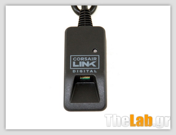

    Τέλος, μια συνοπτική περιγραφή του Corsair Link λογισμικού θα βρείτε στη δοκιμή του μικρού αδερφού, AX860i. Όπως και τα υπόλοιπα μέλη της σειράς AXi έτσι και το AX1200i κατασκευάζεται από την εταιρία Flextronics, η οποία έχει μικρή παρουσία στο χώρο των PSUs και συνεργάζεται μόνο με την Corsair. Όλα τα AXi PSUs δε χρησιμοποιούν τους πατροπαράδοτους PFC/PWM ελεγκτές αλλά έναν ψηφιακό ελεγκτή σήματος (Digital Signal Processor ή DSP), ο οποίος συλλέγει δεδομένα από τα υποσυστήματα του PSU, αναλύει τα πάντα και προβαίνει στη συνέχεια στις απαραίτητες ρυθμίσεις έτσι ώστε να πετύχει το καλύτερο δυνατό αποτέλεσμα. Όλα τα παραπάνω εκτελούνται αστραπιαία, σε σχέση με τον αναλογικό τρόπο των "κοινών" PSUs, κάτι που επιφέρει τρομερά αποτελέσματα όσον αφορά των έλεγχο των τάσεων (voltage regulation) καθώς και τον περιορισμό του ripple. Πέραν του ψηφιακού ελέγχου το AX1200i εξοπλίζεται και με έναν LLC resonant converter στο πρωτεύον μέρος έτσι ώστε να επιτυγχάνει ακόμη υψηλότερη αποδοτικότητα. Χωρίς αμφιβολία τα ψηφιακά κυκλώματα του AX1200i αποτελούν μια από τις σημαντικότερες καινοτομίες στο χώρο των PSUs και προβλέπουμε ότι πολύ σύντομα θα υιοθετήσουν παρόμοιες λύσεις και οι υπόλοιποι κατασκευαστές.

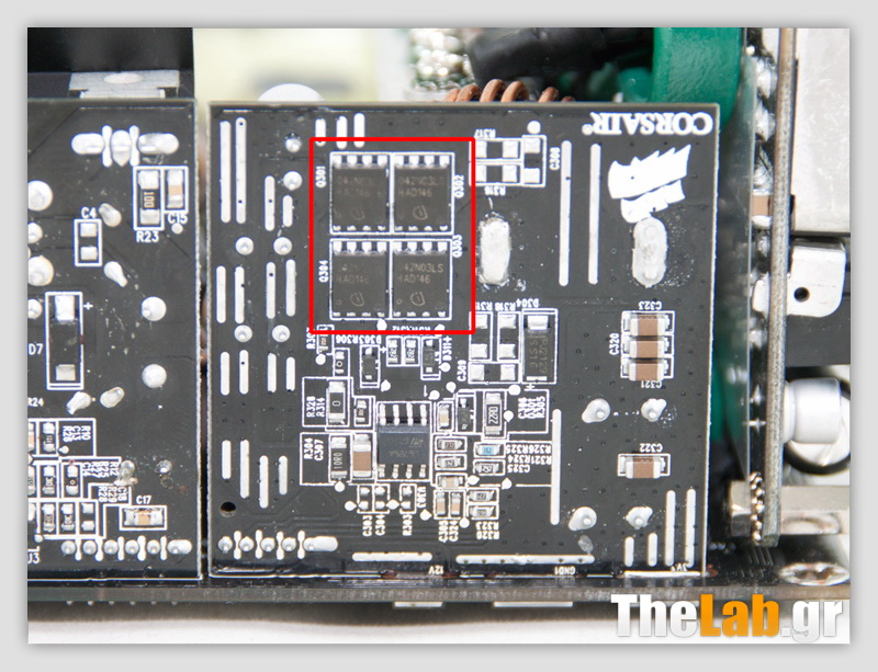

    Οι δύο παράλληλοι μετασχηματιστές κρύβουν την πλακέτα που φιλοξενεί όλα τα mosfets, που ανορθώνουν τα +12V. Στην ίδια πλακέτα διακρίνονται τέσσερις πολυμερικοί πυκνωτές της FPCAP. Στην μεταλλική μπάρα πάνω από τους μετασχηματιστές υπάρχουν έξι χοντρά καλώδια, τα οποία μεταφέρουν τα +12V στην modular πλακέτα. Μερικά δαχτυλίδια φερρίτη χρησιμοποιούνται για τον περιορισμό του EMI θορύβου.

    Η ποιότητα των κολλήσεων της κύριας πλακέτας είναι απίστευτη! Η Flextronics παραδίδει μαθήματα κατασκευής τροφοδοτικών και αποδεικνύει ότι εκτός από τεχνογνωσία διαθέτει και τις κατάλληλες γραμμές παραγωγής για αυτά τα υπέρ-υψηλής τεχνολογίας προϊόντα. Δεν είναι υπερβολή αν δηλώσουμε ότι στα μάτια ενός έμπειρου ηλεκτρονικού αυτή η πλακέτα φέρνει σε έργο τέχνης! Εδώ φαίνεται καθαρά γιατί αξίζει (όχι κοστίζει) τόσο πολλά χρήματα το AX1200i.

    Το μόνο πράγμα που δε δένει και τόσο πολύ με το υπόλοιπο high-end σύνολο είναι ο ανεμιστήρας, τον οποίο βρίσκουμε ακόμη και σε PSUs που κοστίζουν αρκετά λιγότερο από 100€. Κατασκευάζεται από την κινέζικη Yate Loon Electronics και ενώ διαθέτει ρουλεμάν (ball-bearings), τα οποία του χαρίζουν μεγάλη ζωή, σίγουρα δεν έχει την ποιότητα που χρησιμοποιεί ο ανταγωνισμός. Κατά τη γνώμη μας η Corsair δε θα έπρεπε να τσιγκουνευτεί σε αυτόν τον τομέα και να εφοδιάσει το AX1200i με έναν Fluid Dynamic Bearing ανεμιστήρα. Τέλος, μην παραλείψουμε να αναφερθούμε και στον τύπο μοντέλου του εν λόγω ανεμιστήρα: D14BH-12 (12V, 0.7 A, 2800 RPM, 140 CFM, 48.5 dBA).

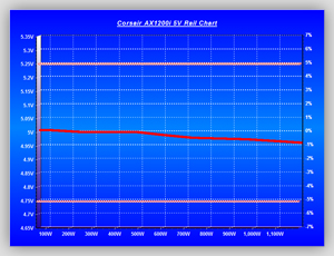

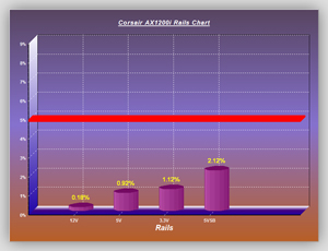

    Όλες οι μετρήσεις θα πραγματοποιηθούν με τη βοήθεια δύο Chroma 6314A mainframes, δύο παλμογράφων Picoscope 3424 με τέσσερις αναλογικές εισόδους ο καθένας, ενός παλμογράφου Rigol DS1052E (hacked to DS1102E), ενός Picotech TC-08 thermocouple data logger με οκτώ κανάλια, ενός Fluke 175, ενός επαγγελματικού power meter (Yokogawa WT210) και ενός ειδικά διαμορφωμένου ξύλινου κουτιού που με τη βοήθεια των κατάλληλων πηγών θερμότητας παίζει το ρόλο του Hot Box. Οι πρώτες δοκιμές θα μας δείξουν το πόσο σταθερές είναι οι τάσεις του AX1200i (voltage regulation) και σε τι επίπεδα κυμαίνεται η αποδοτικότητά του (efficiency). Το φορτίο που θα δοκιμάσουμε αντιστοιχεί σε 20%, 40%, 50%, 60%, 80%,100% και 110% του συνολικού μέγιστου φορτίου που μπορεί να διαχειριστεί το PSU. Επίσης, θα γίνουν και δύο επιπλέον δοκιμές όπου πρώτα θα ζορίσουμε έντονα τα 3.3V και 5V rails και στα 12V το φορτίο θα είναι μόλις 2Α και μετέπειτα θα κάνουμε ακριβώς το αντίθετο, με το φορτίο στα 12V να αγγίζει το μέγιστο που μπορεί να διαχειριστεί το συγκεκριμένο rail. Στον παρακάτω πίνακα μέσα στις παρενθέσεις θα βρείτε τις μετρήσεις που πήραμε από το Corsair Link λογισμικό.

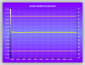

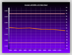

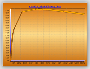

    Voltage Regulation & Efficiency Tests
    Corsair AX1200i
    Test # 12V 5V 3.3V 5VSB DC/AC (Watts) Efficiency Fan Speed (RPM) Temps (In/Out) PF/AC Volts
    1 18.139A 2.001A 1.999A 0.984A 239.74
    (261)
    92.24%
    (99.00%)
    0 51.25°C
    (48.5°C)
    0.962
    12.027V 4.998V 3.300V 5.066V 259.92
    (264)
    39.26°C 230.0V
    2 36.576A 3.999A 3.992A 1.185A 479.65
    (507)
    93.29%
    (99.00%)
    0 54.28°C
    (51.3°C)
    0.992
    12.043V 4.999V 3.304V 5.050V 514.14
    (512)
    40.01°C 229.9V
    3 45.692A 5.004A 5.004A 1.585A 599.52
    (620)
    93.18%
    (97.48%)
    640 43.05°C
    (53.7°C)
    0.996
    12.039V 4.988V 3.295V 5.038V 643.40
    (636)
    47.26°C 229.9V
    4 54.798A 6.025A 6.020A 1.988A 719.48
    (738)
    93.05%
    (96.09%)
    880 44.60°C
    (54.8°C)
    0.997
    12.039V 4.977V 3.288V 5.025V 773.25
    (768)
    49.61°C 229.9V
    5 73.184A 8.040A 8.029A 2.395A 959.27
    (978)
    92.37%
    (94.77%)
    1240 44.98°C
    (55.8°C)
    0.999
    12.037V 4.972V 3.287V 5.004V 1038.55
    (1032)
    50.52°C 229.8V
    6 91.979A 9.066A 9.071A 3.515A 1199.19
    (1216)
    91.65%
    (93.54%)
    1740 45.80°C
    (57.7°C)
    0.999
    12.036V 4.959V 3.273V 4.975V 1308.50
    (1300)
    53.58°C 229.7V
    7 101.942A 9.077A 9.085A 3.519A 1319.11
    (1348)
    91.26%
    (93.35%)
    1900 46.46°C
    (59.3°C)
    0.999
    12.036V 4.953V 3.268V 4.970V 1445.40
    (1444)
    55.86°C 229.7V
    CL1 1.964A 20.013A 19.998A 0.501A 191.47
    (222)
    86.11%
    (99.00%)
    400 44.42°C
    (56.5°C)
    0.952
    12.006V 4.977V 3.288V 5.057V 222.35
    (224)
    46.99°C 230.2V
    CL2 99.932A 1.001A 1.002A 1.001A 1216.30
    (1238)
    91.92%
    (93.50%)
    1780 45.12°C
    (57.3°C)
    0.999
    12.038V 4.987V 3.291V 5.020V 1323.25
    (1324)
    52.84°C 229.7V

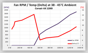

    Παρόλο που δοκιμάσαμε το PSU σε υψηλές θερμοκρασίες περιβάλλοντος (ambient), μέχρι και το δεύτερο τεστ με 40% του συνολικού φορτίου, ο ανεμιστήρας δεν είχε ενεργοποιηθεί ακόμη. Αυτό σε ένα 1200 W PSU είναι, αν μη τι άλλο, εντυπωσιακό. Επίσης οι διακυμάνσεις (voltage regulation) σε όλες τις γραμμές - rails - είναι ιδιαίτερα μικρές και δείχνουν καθαρά την υπεροχή του ψηφιακού ελέγχου έναντι των περισσότερων αναλογικών (γιατί υπάρχει και η περίπτωση της Seasonic που ακόμη και με αναλογικά κυκλώματα καταφέρνει και υλοποιεί θαύματα). Πάντως σε κάθε περίπτωση η 0.18% διακύμανση που σημείωσε το 12V rail είναι "τρελό" νούμερο και άκρως ψαρωτικό. Επίσης η αποδοτικότητα είναι ιδιαίτερα υψηλή και ξεπερνά το 93% σε τυπικά φορτία (40-60%). Τέλος, εκεί που κάνει πραγματικά θαύματα ο ψηφιακός έλεγχος είναι στον τομέα του Power Factor (PF), όπου ακόμη και με 20% φορτίο το AX1200i επιτυγχάνει μια ιδιαίτερα υψηλή τιμή και από το πέμπτο μέχρι το έβδομο τεστ αγγίζει την τελειότητα. Μέχρι στιγμής κανένα από τα αναλογικά τροφοδοτικά που έχουμε μετρήσει δεν έχει καταφέρει να σημειώσει μια τιμή PF της τάξης του 0,999. Μπορεί εμείς οι απλοί καταναλωτές να μην ενδιαφερόμαστε και τόσο πολύ για το PF των συσκευών μας μιας και πληρώνουμε μόνο για την πραγματική ενέργεια που καταναλώνουμε και όχι για την επιστρεφόμενη, αλλά η αλήθεια είναι ότι όσο περιορίζουμε την τελευταία τόσο λιγότερο επιβαρύνουμε το ενεργειακό δίκτυο και κατά συνέπεια το περιβάλλον, που πρέπει να μας ενδιαφέρει όλους. Στις επόμενες δοκιμές θα δούμε σε τι επίπεδα κυμαίνεται το efficiency του AX1200i σε πολύ μικρά φορτία τα οποία είναι αρκετά μικρότερα από το 20% της συνολικής του ισχύς, το μικρότερο ποσοστό φορτίου δηλαδή που ορίζει το πρότυπο 80 Plus. Τα φορτία που θα δοκιμάσουμε είναι 40, 60, 80 και 100W. Όπως και στον προηγούμενο πίνακα έτσι και σε αυτόν, μέσα στις παρενθέσεις θα βρείτε τις μετρήσεις που πήραμε από το Corsair Link λογισμικό.

    Σε χαμηλά φορτία ο ανεμιστήρας δε χρειάστηκε να επέμβει σε καμιά περίπτωση, πράγμα που σημαίνει μηδενικό θόρυβο. Η αποδοτικότητα δεν είναι σίγουρα από τις καλύτερες που έχουμε δει μέχρι στιγμής αλλά δεν πρέπει να ξεχνάμε ότι πρόκειται για έναν 1200άρη PSU και όσο ανεβαίνει η μέγιστη ισχύς τόσο δυσκολότερη γίνεται η επίτευξη υψηλής αποδοτικότητας σε μικρά φορτία. Στον πιο κάτω πίνακα παραθέτονται η κατανάλωση και οι τάσεις των rails όταν το PSU βρίσκεται σε κατάσταση idle (σε λειτουργία αλλά χωρίς φορτίο), καθώς και η κατανάλωση όταν το PSU βρίσκεται σε κατάσταση standby (χωρίς φορτίο στα 5VSB).

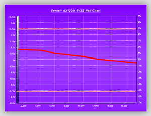

    Η αποδοτικότητα του 5VSB rail είναι εντυπωσιακή και αντάξια της συνολικής απόδοσης του AX1200i. Στο συγκεκριμένο rail μια αποδοτικότητα μεγαλύτερη του 80% δεν είναι καθόλου εύκολο να επιτευχθεί και στη συγκεκριμένη περίπτωση από το τρίτο μόλις τεστ το PSU κατάφερε και ξεπέρασε το προαναφερθέν όριο. Ακολουθούν μερικά γραφήματα. Στο πρώτο διακρίνεται το efficiency του AX1200i σε μικρά φορτία και σε φορτία αντίστοιχα του 20-110% (tests#1-7) της μέγιστης ισχύς του. Στο δεύτερο γράφημα διαγράφεται η παρέκκλιση όλων των rails(σε ποσοστό %) και στα επόμενα έξι γραφήματα φαίνονται αναλυτικά οι τάσεις των κύριων rails, που καταγράφηκαν στα tests#1-6, καθώς και ο εκλυόμενος θόρυβος του ανεμιστήρα με την ταχύτητα των στροφών του σε όλο το εύρος λειτουργίας του PSU.
    Efficiency & Voltage Regulation Charts
    Corsair AX1200i
    Efficiency Voltage Variations Chart
    Volt_efficiency_Tests Volt_efficiency_Tests
    12V Rail Chart 5V Rail Chart
    3.3V Rail Chart 5VSB Rail Chart

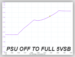

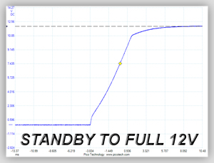

    Στις δοκιμές που ακολουθούν θα δούμε την ανταπόκριση (transient response) του PSU σε πιο απλά σενάρια μεταβολής του φορτίου, κατά την εκκίνηση (turn on) του PSU. Στην πρώτη δοκιμή θέτουμε εκτός ρεύματος το PSU (OFF), επιλέγουμε φορτίο 2Α στα 5VSB και του δίνουμε ρεύμα. Στη δεύτερη έχουμε το PSU σε standby, επιλέγουμε μέγιστο φορτίο για τα 12V και εκκινούμε το PSU. Στην τρίτη και τελευταία δοκιμή έχουμε εκτός ρεύματος το PSU (OFF), επιλέγουμε το μέγιστο φορτίο για τα 12V, ανοίγουμε το ρελέ εκκίνησης του PSU (στο Fagana) και δίνουμε ρεύμα στο PSU. Όπως επαναλαμβάνουμε σε κάθε παρουσίαση, το πρότυπο ATX προβλέπει ότι αιχμές (spikes) των rails κατά τη διάρκεια της διαδικασίας αυτής δεν πρέπει να ξεπερνούν το 10% της αρχικής τους τιμής (δηλ. για τα 12V είναι 13.2V και για τα 5V είναι 5.5V).
    Turn On Transient Response Tests
    Corsair AX1200i
    Transient_Tests Transient_Tests Transient_Tests
    Στα 5VSB ο χρόνος ανύψωσης είναι κοντά στο όριο των 20 ms και ενδιάμεσα κάνει ένα σκαλοπάτι. Στο δεύτερο τεστ η κυματομορφή είναι τέλεια και στο τελευταίο η παράξενη κυματομορφή οφείλεται σε μία από τις εκατοντάδες ρυθμίσεις των Chroma loads που δεν ήταν έτσι όπως θα έπρεπε να είναι, οπότε δεν φταίει το PSU γι' αυτό το αποτέλεσμα. Ας ρίξουμε μια ματιά τώρα και στο χρόνο που μπορεί να κρατήσει το PSU τις τάσεις τους εντός ορίων, σε περίπτωση που κοπεί απότομα η τάση τροφοδοσίας. Αυτός ο χρόνος ονομάζεται "hold-up time" και σύμφωνα με τις προδιαγραφές ATX πρέπει να είναι μεγαλύτερος των 16 ms με το τροφοδοτικό να λειτουργεί με πλήρες φορτίο. Στο παρακάτω screenshot, με μπλε διακρίνεται η κυματομορφή της τάσης του δικτύου και με κίτρινο το Power Ok σήμα του τροφοδοτικού το οποίο από 5V πέφτει σε 0V, μόλις κάποια από τις τάσεις του PSU πέσει κάτω από το 95% της ονομαστικής/κανονικής τιμής της.

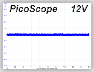

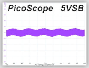

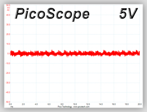

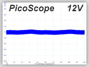

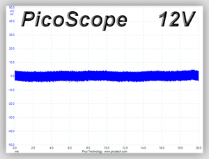

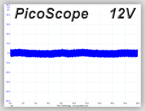

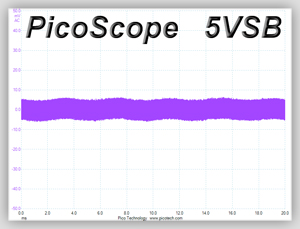

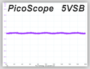

    Ripple Measurements
    Corsair AX1200i
    Test 12V 5V 3.3V 5VSB Pass/Fail
    20% Load 13.3 mV 5.7 mV 6.7 mV 5.2 mV Pass
    40% Load 7.7 mV 6.0 mV 7.8 mV 8.0 mV Pass
    50% Load 8.5 mV 6.7 mV 8.1 mV 9.2 mV Pass
    60% Load 8.6 mV 6.8 mV 8.5 mV 10.6 mV Pass
    80% Load 9.9 mV 6.9 mV 9.9 mV 12.6 mV Pass
    100% Load 10.7 mV 7.5 mV 10.6 mV 14.9 mV Pass
    110% Load 11.2 mV 7.6 mV 10.8 mV 16.0 mV Pass
    Crossload 1 6.7 mV 9.6 mV 13.4 mV 5.9 mV Pass
    Crossload 2 10.9 mV 6.8 mV 7.4 mV 13.0 mV Pass

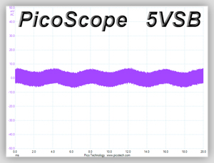

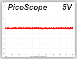

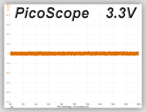

    Όλες οι γραμμές (rails) του AX1200i είναι πεντακάθαρες ακόμη κάτω και από ιδιαίτερα σκληρές συνθήκες, όπως αυτές των δοκιμών μας. Πραγματικά απίστευτο ripple suppression που στέλνει αδιάβαστο τον ανταγωνισμό και ας λέγεται αυτός Delta ή Seasonic. Ένα από τα ισχυρά ατού του ψηφιακού ελέγχου, όπως καθαρά φαίνεται, είναι η δραματική μείωση του ripple. Με τέτοια απόδοση πιστεύουμε πια ότι δεν υπάρχουν ορατά περιθώρια βελτίωσης. Η Flextronics και η Corsair πραγματικά τα πήραν όλα και έφυγαν και σε αυτό τον τομέα. Ακολουθούν μερικά screenshots από τις μετρήσεις ripple.
    Ripple Oscilloscope Screenshots
    Corsair AX1200i
    Full Load
    Ripple_Tests Ripple_Tests
    110% Load
    CL1 test
    CL2 test
    Η ναυαρχίδα των Corsair PSUs για άλλη μια φορά απέδειξε ότι δίκαια θεωρείτε , από ειδικούς και μη, το κορυφαίο PSU που κυκλοφορεί αυτή τη στιγμή στην αγορά. Η επιδόσεις του απλά θέτουν νέα δεδομένα/πρότυπα στο χώρο, κυρίως στον τομέα του ripple και του συντελεστή ισχύος και η διακύμανση των τάσεων, ειδικά των 12V, είναι από τις καλύτερες που έχω μετρήσει μέχρι στιγμής. Πρόκειται για ένα πραγματικά εντυπωσιακό τροφοδοτικό που προσφέρει ότι πιο καινούριο έχει να επιδείξει η τεχνολογία σε αυτό τον τομέα. Η συνεργασία της Corsair με την Flextronics από ότι φαίνεται δημιούργησε ένα τεχνολογικό θαύμα που θα αποτελέσει πηγή έμπνευσης τεχνολογικά για τον ανταγωνισμό, μιας και το μέλλον και σε αυτό τον τομέα δείχνουν να αποτελούν τα ψηφιακά κυκλώματα. Δεν είναι πολύ μακρυά από ότι δείχνει η μέρα που θα κάνουμε κανονικά αναβάθμιση λογισμικού και στο PSU του συστήματος μας, για να αυξήσουμε την απόδοση του. Ένα ακόμη πλεονέκτημα που προσφέρουν τα ψηφιακά κυκλώματα του AX1200i είναι η δυνατότητα ελέγχου και παρακολούθησης των λειτουργιών του μέσω του κατάλληλου λογισμικού, κάτι που εκμεταλλεύτηκε στο έπακρο η Corsair. Το Corsair Link λογισμικό εκτοξεύει τις δυνατότητες του AX1200i μιας και παρέχει πολλές δυνατότητες τις οποίες σίγουρα θα αξιοποιήσουν οι περισσότεροι χρήστες. Επειδή όμως τίποτα δεν είναι τέλειο σε αυτό τον κόσμο, έτσι και το AX1200i παρουσιάζει μερικά (λίγα) μειονεκτήματα. Το πρώτο που δεν μου έκανε και τόσο καλή εντύπωση είναι ο ανεμιστήρας με τον οποίο αποφάσισε να το εξοπλίσει η Corsair. Θεωρώ ότι ο συγκεκριμένος δεν είναι αντάξιος του συνόλου αν και θεωρείτε αξιόπιστος. Σε ένα τόσο high-end τροφοδοτικό περίμενα να δω έναν FDB ανεμιστήρα με ειδική σχεδίαση και όχι έναν απλό της σειράς. Επίσης δεν μπορώ να καταλάβω γιατί προσέφεραν μόνο έξι PCIe connectors και όχι οχτώ ή δέκα, από τη στιγμή που ο ανταγωνισμός ακόμη και σε 1 kW PSUs προσφέρει οχτώ. Τέλος, το μεγαλύτερο μειονέκτημα είναι η αστρονομική τιμή, αποτέλεσμα φυσικά των καινοτόμων και ακριβώς στην υλοποίηση, τεχνολογιών που χρησιμοποιεί το PSU. Ανακεφαλαιώνοντας, αν διαθέτετε τα πολλά χρήματα που κοστίζει, καλύπτεστε με τους "μόνο" έξι PCIe connectors και θέλετε ότι καλύτερο κυκλοφορεί αυτή τη στιγμή στην αγορά, τότε δεν πρέπει να το σκέφτεστε άλλο, το AX1200i είναι το ιδανικό PSU για το σύστημα σας. Επιπλέον η επταετή εγγύηση, με την οποία το καλύπτει η Corsair, θα σας χαρίσει μια πολύ μεγάλη περίοδο ηρεμίας/ξεγνοιασιάς.Πραγματικά μπράβο στην Corsair που δε φοβήθηκε να προβεί σε τεράστιες καινοτομίες σε αυτό τον κάπως συντηρητικό χώρο και να προσφέρει το απόλυτο PSU. Περιμένουμε λίαν συντόμως τον ανταγωνισμό να ακολουθήσει τον ίδιο δρόμο, για να αρχίσουν να πέφτουν οι τιμές. To Corsair AX1200i κοστίζει 323€. Συνοπτικά τα πλεονεκτήματα / μειονεκτήματα του είναι τα παρακάτω:

    • Fully modular σχεδίαση (δηλ. όλες οι καλωδιώσεις είναι αποσπώμενες)
    • Πλήθος περιφερειακών και SATA connectors
    • Stealth καλωδιώσεις (δηλ. αποτελούνται αποκλειστικά από μαύρα καλώδια)
    • Επτά χρόνια εγγύηση
