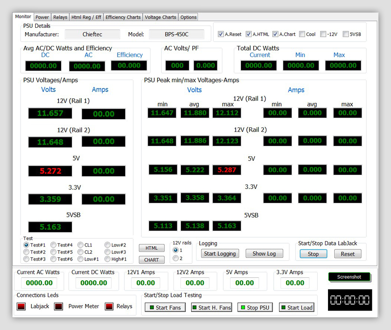

Όλες οι μετρήσεις θα πραγματοποιηθούν με τη βοήθεια του Fagana, του παλμογράφου DS1M12 (Stingray) της USB-Instruments, ενός θερμομέτρου που μπορεί να παρακολουθήσει 2 θερμοκρασίες ταυτόχρονα και έχει τη δυνατότητα καταγραφής των μέγιστων-μικρότερων τιμών, ενός επαγγελματικού power meter (Prova WM-01) και ενός ξύλινου κουτιού που παίζει το ρόλο του Hot Box. Πριν προχωρήσουμε στις πρώτες δοκιμές ας δούμε κάτι που μας έκανε εντύπωση. Όταν το BPS-450S δουλεύει χωρίς απολύτως κανένα φορτίο, οι τάσεις του είναι λίγο παράξενες. Πιο συγκεκριμένα οι τάσεις στα 12V rails πέφτουν πάρα πολύ, προφανώς για λόγους ελαχιστοποίησης της κατανάλωσης και αυτό επηρεάζει την τάση στα 5V (λόγω group regulation) η οποία βγαίνει ελαφρώς εκτός ορίων. Όταν τραβήξουμε όμως έστω και ένα ελάχιστο φορτίο από το PSU τότε οι τάσεις του επανέρχονται στα κανονικά επίπεδα.
![BPS-450C_05-06-10_190156.jpg](https://www.thelab.gr/gallery3/var/albums/reviews/reviews-photos/Chieftec-BPS-450C/BPS-450C_05-06-10_190156.jpg)

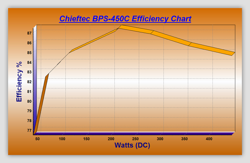

Οι πρώτες δοκιμές θα μας δείξουν το πόσο σταθερές είναι οι τάσεις του BPS-450S (voltage regulation) και σε τι επίπεδα κυμαίνεται η αποδοτικότητά του (efficiency). Το φορτίο που θα δοκιμάσουμε αντιστοιχεί σε 20%, 40%, 50%, 60% 80% και 100%, του συνολικού μέγιστου φορτίου που μπορεί να διαχειριστεί. Επίσης, θα γίνουν και δύο επιπλέον δοκιμές όπου πρώτα θα ζορίσουμε έντονα τα 3.3V και 5V rails και στα 12V το φορτίο θα είναι μόλις 2Α και μετέπειτα θα κάνουμε ακριβώς το αντίθετο, με το φορτίο στα 12V να αγγίζει το μέγιστο που μπορεί να διαχειριστεί το συγκεκριμένο rail.

![BPS-450C_eff_Chart_05-06-10_201957.jpg](https://www.thelab.gr/gallery3/var/albums/reviews/reviews-photos/Chieftec-BPS-450C/BPS-450C_eff_Chart_05-06-10_201957.jpg)
Το efficiency είναι πολύ καλό και υπερκαλύπτει με άνεση τις απαιτήσεις του 80 Plus Bronze

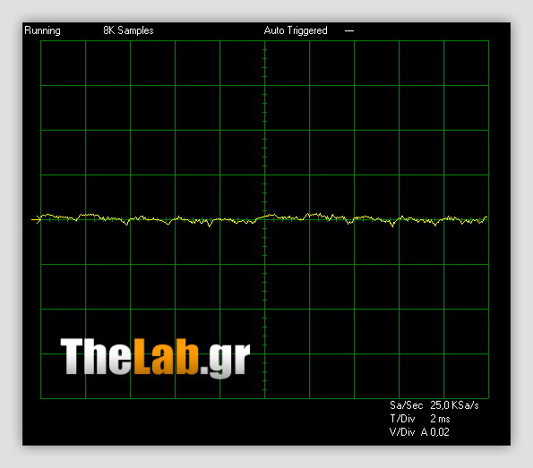

Στις επόμενες μετρήσεις θα δούμε τα επίπεδα ripple που υπάρχουν στις DC τάσεις του μικρού Chieftec PSU. Ας θυμίσουμε για άλλη μια φορά ότι τα όρια που προβλέπει το ATX πρότυπο είναι 120mV για τα +12V και 50mV για τα 5 και 3.3V. Καλό βέβαια είναι ένα PSU να μην πλησιάζει κοντά στα όρια αυτά (δε συζητάμε καν την περίπτωση να τα ξεπερνάει).
Μετρήσεις Ripple | ||||
Test # | 12V (mV) | 5V(mV) | 3.3V(mV) | Pass/Fail |
1 | 5.8 | 5 | 4.8 | Pass |
2 | 6.6 | 5.6 | 6 | Pass |
3 | 7.8 | 6 | 6.2 | Pass |
4 | 14 | 6.8 | 6.4 | Pass |
5 | 19.2 | 7.2 | 6.8 | Pass |
6 | 31.6 | 8 | 7.2 | Pass |
Crossload 1 | 14.2 | 19 | 11.2 | Pass |
Crossload 2 | 31.8 | 6.8 | 8.2 | Pass |
Οι μετρήσεις ripple είναι πολύ καλές. Στα +12V η μέγιστη τιμή ripple βρίσκεται μόλις στο 1/4 της τιμής που ορίζει το πρότυπο ATX. Στα +5V και 3.3V ισχύει η ίδια κατάσταση με τις τιμές του ripple να κυμαίνονται σε πολύ χαμηλά επίπεδα. Ιδιαίτερα στα 3.3V το ripple είναι από τα μικρότερα που έχουμε μετρήσει στο συγκεκριμένο rail! Ακολουθούν μερικά screenshots από τις μετρήσεις ripple.
