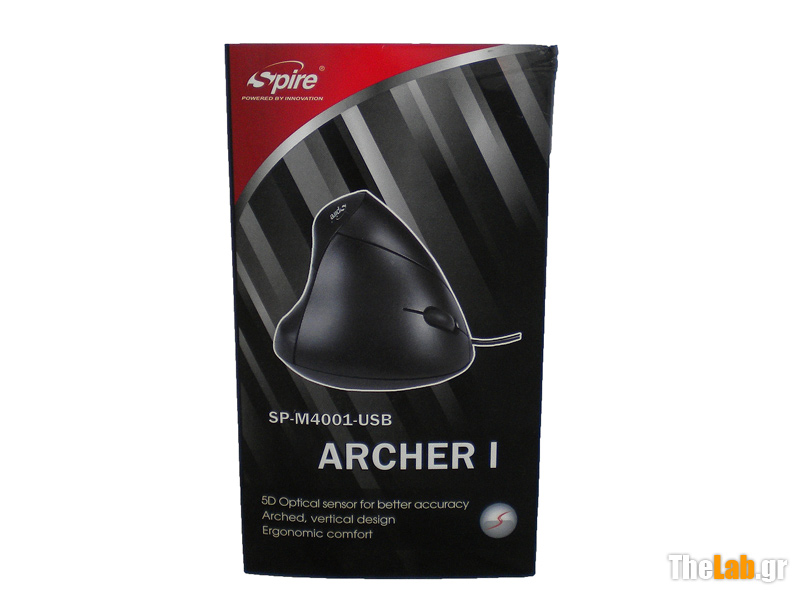

To Spire Archer I έρχεται σε ένα ορθογώνιο κουτί από μαλακό χαρτόνι. Εκτός από την φωτογραφία του προϊόντος, στα πλαϊνά της συσκευασίας υπάρχουν τα τεχνικά χαρακτηριστικά του Archer και ένα σύντομο κείμενο περί εργονομίας.
H συσκευασία του Spire Archer I

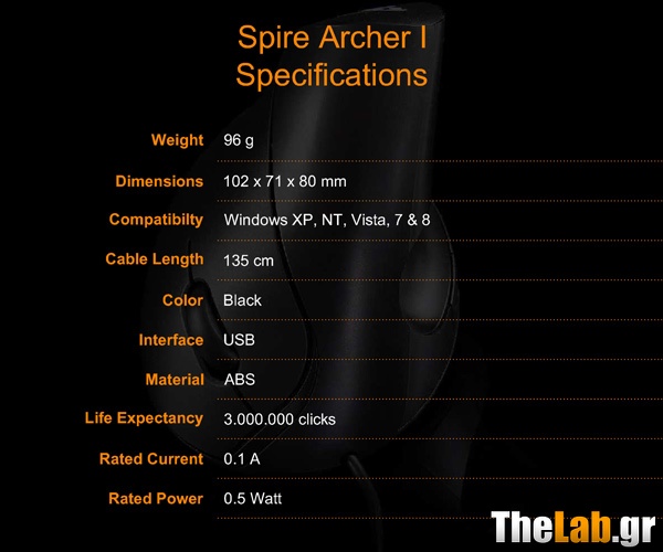

Aνοίγοντας το κουτί, δεν βρήκαμε τίποτα άλλο εκτός από το ποντίκι. Δεν υπάρχει ούτε κάποιο φυλλάδιο, ούτε manual, ούτε πληροφορίες εγγύησης. Έτσι ανατρέξαμε στην ιστοσελίδα της Spire, όπου και εκεί οι πληροφορίες σχετικά μετο Archer I ήταν λιγοστές και περιορίζονταν στα τεχνικά χαρακτηριστικά του, τα οποία σας παρουσιάζουμε στην παρακάτω εικόνα.
Η προτεινόμενη τιμή λιανικής του Archer I διαμορφώνεται στα 19.99€ χωρίς τον ΦΠΑ και προς το παρόν δεν είναι διαθέσιμο στην ελληνική αγορά.

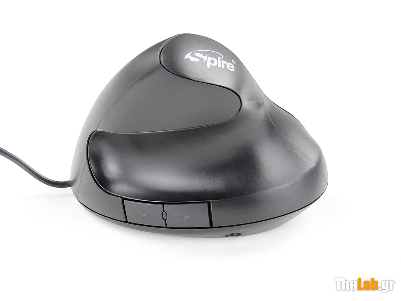

Ήδη από την φωτογραφία της συσκευασίας, είχαμε αρκετή περιέργεια για το ακριβές σχήμα του Archer. Έτσι πριν ακόμα το φωτογραφίσουμε προσπαθήσαμε να καταλάβουμε το "κράτημά" του. Επειδή αυτό είναι κάτι που σίγουρα θα θέλετε και εσείς, προσπαθήσαμε να σας το δείξουμε όσο πιο αναλυτικά γίνεται. Ας περάσουμε λοιπόν στις φωτογραφίες.

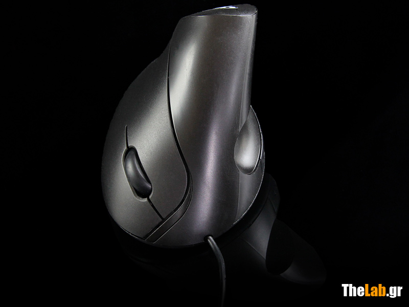

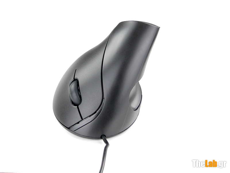

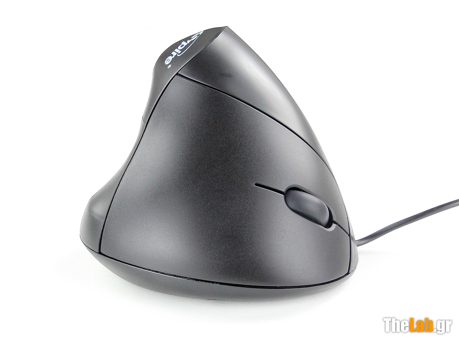

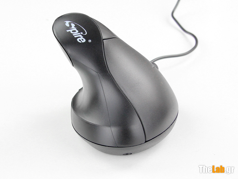

Περιμετρικές φωτογραφίες του Archer I

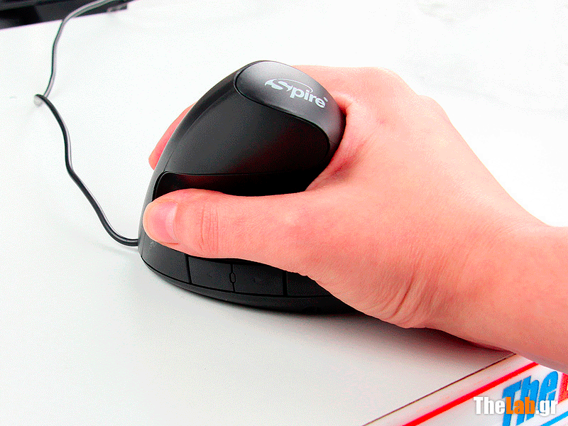

Όπως φαίνεται από τις παραπάνω φωτογραφίες, το Αrcher I είναι κάτι το διαφορετικό. Η θέση της παλάμης μας πάνωτου, αντί για οριζόντια, είναι με μία κλίση της τάξης των 45 μοιρών για ελάφρυνση της καταπόνησης του καρπού. Το κράτημα στο χέρι, θυμίζει joystick, με τον αντίχειρα να ακουμπά στην ειδικά διαμορφωμένη επιφάνεια και τα τέσσερα υπόλοιπα δάχτυλα να βρίσκονται στην άλλη πλευρά.

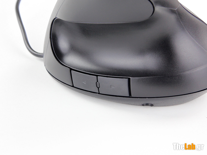

Λίγο κάτω από τον αντίχειρα βρίσκονται 2 επιπλέον πλήκτρα, τα οποία εκτελούν ως είθισται τις λειτουργίες back και front. Δυστυχώς δεν υπάρχει κάποιο συνοδευτικό software με το οποίο να είναι δυνατός ο προγραμματισμός τους σε κάποια άλλη λειτουργία (π.χ. στον γράφοντα αρέσει η αντιστοίχηση του πλήκτρου front με το ctrl).
Τα πλευρικά πλήκτρα για τις λειτουργίες back & front

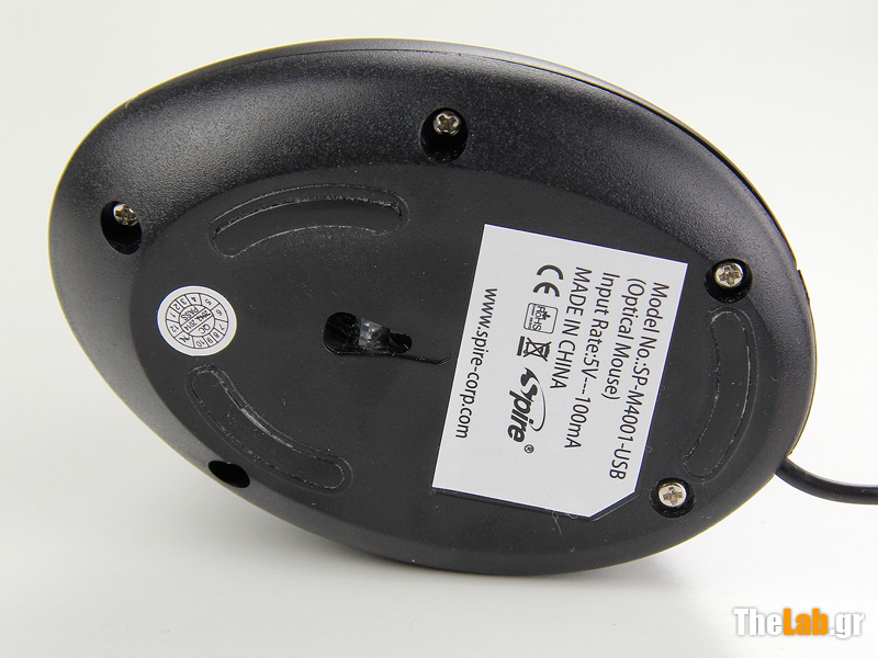

Τέλος, στο κάτω μέρος του ποντικιού, εκτός από τον οπτικό αισθητήρα και τις επιφάνειες τριβής, υπάρχουν οι βίδες που μας δίνουν πρόσβαση στο εσωτερικό και ένα αυτοκόλλητο με διάφορες πληροφορίες.
Το κάτω μέρος του ποντικιού

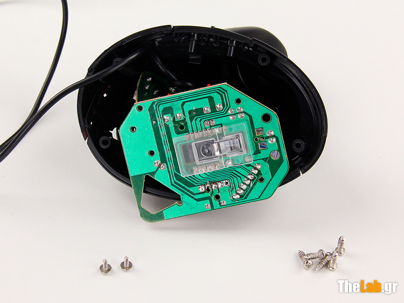

Ας περάσουμε τώρα στον εσωτερικό κόσμο του Spire Archer I. Αφού ξεβιδώσαμε τις βίδες που βρίσκονται στο κάτω μέρος, και με λίγο προσεκτικές κινήσεις, αποκτήσαμε πρόσβαση στα σωθικά του ποντικιού, τα οποία και σας παρουσιάζουμε.

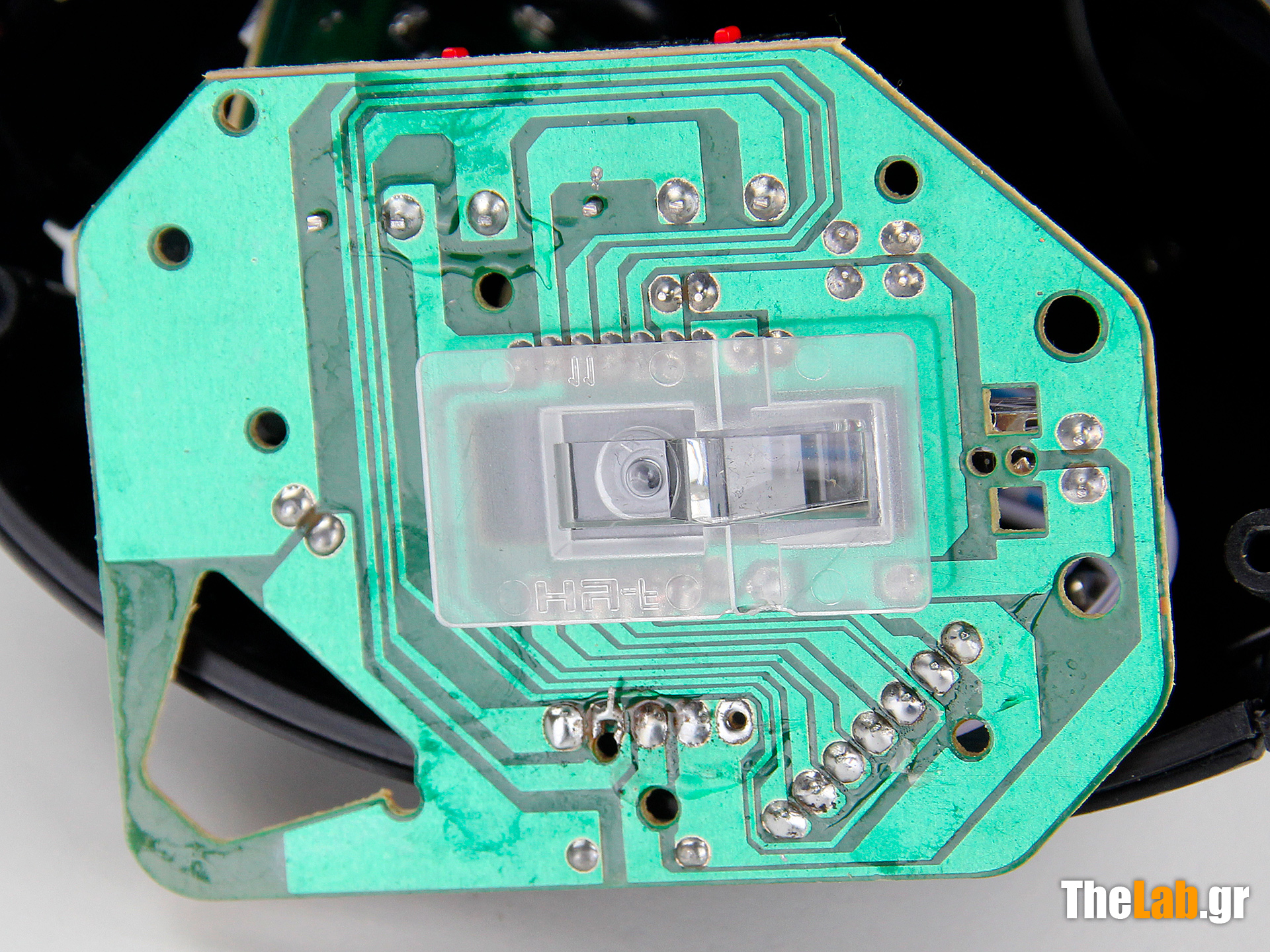

Το πρώτο πράγμα που αντικρίζουμε είναι φυσικά ο οπτικός αισθητήρας. Τα πιο εκπαιδευμένα μάτια, εκτός από τον αισθητήρα, σίγουρα θα έχουν ήδη παρατηρήσει τις μέτριας ποιότητας κολλήσεις που υπάρχουν στο κάτω μέρος της πλακέτας.
Η πρώτη επαφή με το εσωτερικό και μια πιο κοντινή ματιά στην πλακέτα και τον αισθητήρα

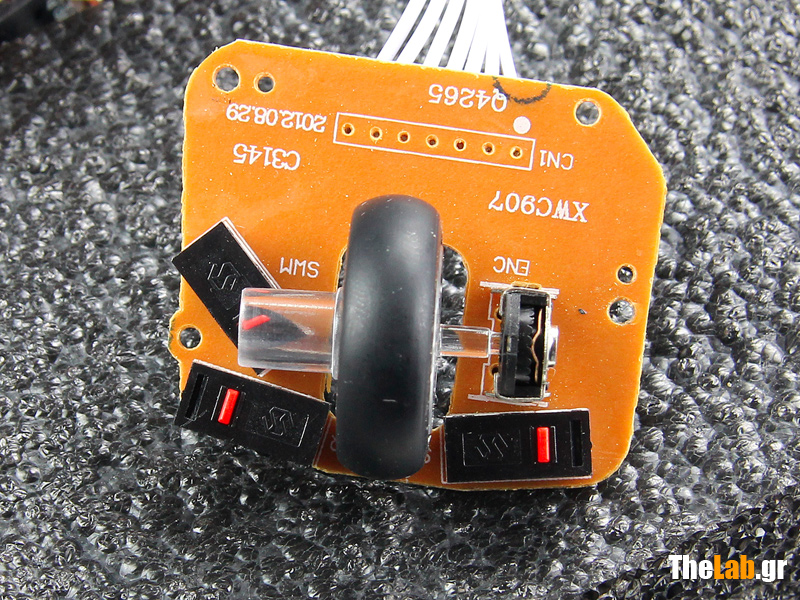

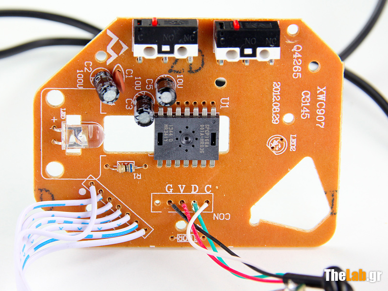

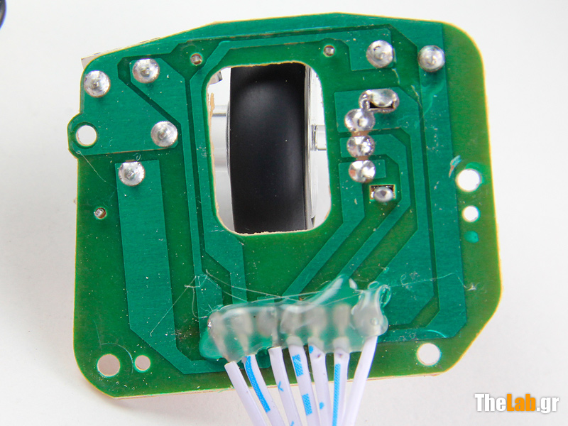

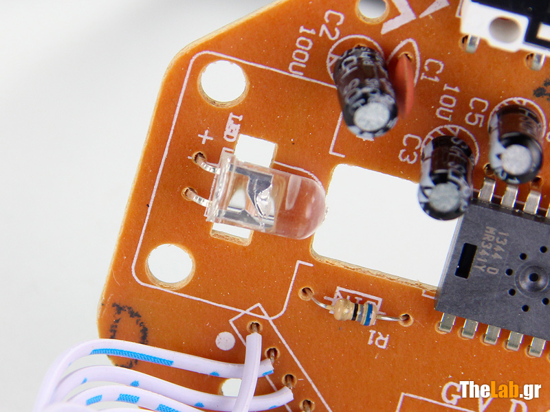

Αφού αφαιρέσαμε την πλακέτα από το σώμα του ποντικιού, διαπιστώσαμε πως λόγω της ιδιομορφίας του σχήματος, η ροδέλλα και οι διακόπτες των πλήκτρων βρίσκονται σε μία μικρότερη πλακέτα που επικοινωνεί με την κυρίως με 7 λευκά/γαλάζια καλώδια. Σε ρόλο ελεγκτή βρίσκεται ο SCP168A της SunplusIT, για τον οποίο δεν έχουμε να κάνουμε κάποιο ιδιαίτερο σχόλιο, πέραν του ότι είναι ένας οικονομικός ελεγκτής που χρησιμοποιείται σε ποντίκια χαμηλού κόστους και απαιτήσεων. Όπως συνηθίζεται στα οπτικά ποντίκια, στην πλακέτα υπάρχει και ένα κόκκινο LED που παρέχει έναν διακριτικό φωτισμό. Επίσης εδώ θα βρούμε και τους διακόπτες των δύο πλαϊνών πλήκτρων.
Η πλακέτα με τον SCP168A στο κέντρο και μια πιο κοντινή ματιά στο κόκκινο LED
Οι δύο όψεις της πλακέτας που στεγάζει την ροδέλλα και τους 3 διακόπτες. Και εδώ οι κολλήσεις είναι μέτριες.

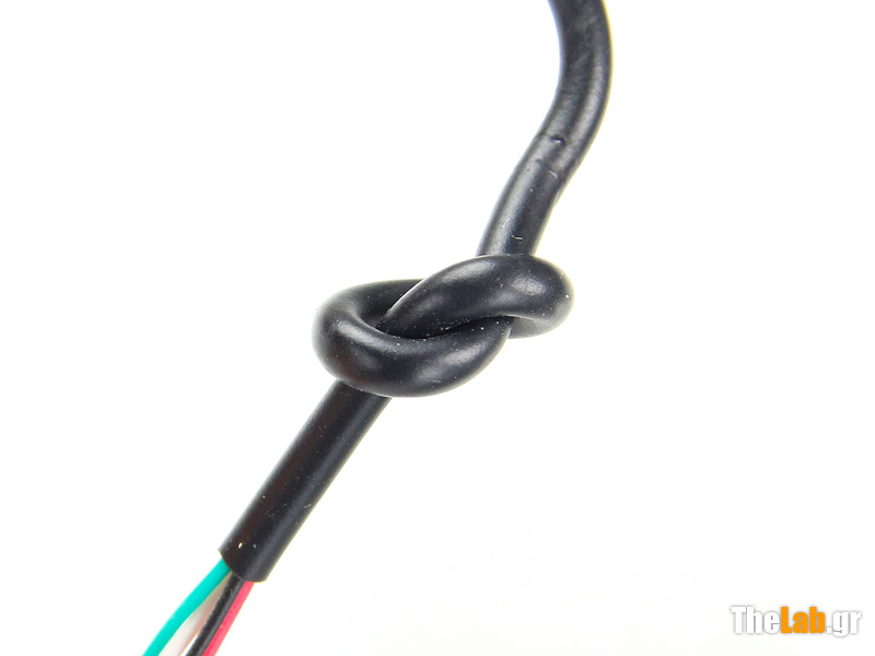

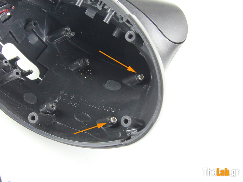

Η παρουσίαση του εσωτερικού θα κλείσει με άλλα δύο σημεία που μας άφησαν αρνητική εντύπωση (πέρα από τις κολλήσεις). Στο εσωτερικό, υπήρχαν δύο βίδες που δεν εξυπηρετούσαν τίποτα. Κάποια αλλαγή στον αρχικό σχεδιασμό; Εφεδρικές σε περίπτωση που χάσουμε κάποιες; Δεν θα το μάθουμε ποτέ. Επιπλέον το καλώδιο στηρίζεται στο ποντίκι με την βοήθεια ενός κόμπου, χωρίς κανένα επιπλέον στήριγμα.
Οι δύο "ορφανές" βίδες και ο κόμπος που κρατάει το καλώδιο στην θέση του

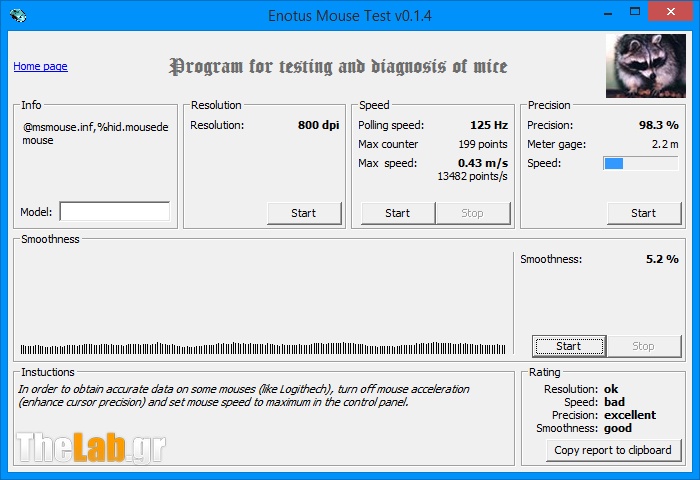

Αν και σε non gaming ποντίκια η μέτρηση του polling rate και των dpi δεν έχει ιδιαίτερο νόημα, σας παρουσιάζουμε και τα αποτελέσματα της μέτρησης του Archer με τη βοήθεια του Enotus Mouse Test
