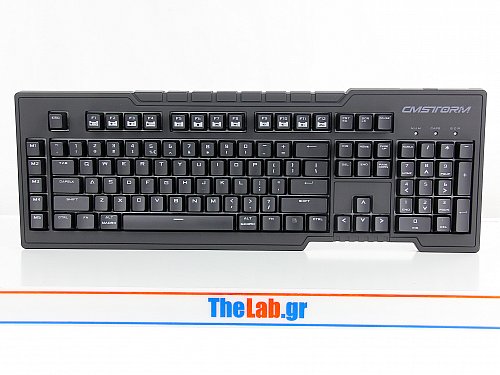

    Τα μηχανικά πληκτρολόγια μετά από πολλά χρόνια χρήσης και μετά αχρηστίας, έχουν επιστρέψει για τα καλά στη ζωή μας. Αυτή τη φορά, όχι σαν αναγκαίο κακό, αλλά σαν μια ποιοτική επιλογή των χρηστών. Είτε λόγω αναζήτησης καλύτερων επιδόσεων σε παιχνίδια πρώτου προσώπου, είτε για εργονομικούς λόγους, είτε απλά λόγω της καλύτερης ποιότητας κατασκευής και ανθεκτικότητας έναντι των άλλων εννέα τύπων πληκτρολογίων. Σήμερα, σε αυτή τη παρουσίαση από το TheLab.gr, θα σας γνωρίσουμε με το μηχανικό πληκτρολόγιο της Cooler Master, της σειράς Storm, το Trigger Z.To CM Storm Trigger Z, αποτελεί την επόμενη έκδοση του πετυχημένου μοντέλου CM Storm Trigger, το οποίο είχαμε παρουσιάσει πέρυσι. Το CM Storm Trigger Z, ανήκει σε μια από τις τέσσερις βασικές οικογένειες πληκτρολογίων της σειράς CM Storm της Cooler Master και φιλοδοξεί να γίνει το επιλεγμένο όπλο μας, για τις online αναμετρήσεις μας με τον εχθρό, με όπλο τα χαρακτηριστικά του και τις επιδόσεις του. Ας ξεκινήσουμε το review για να δούμε αν θα τα καταφέρει.

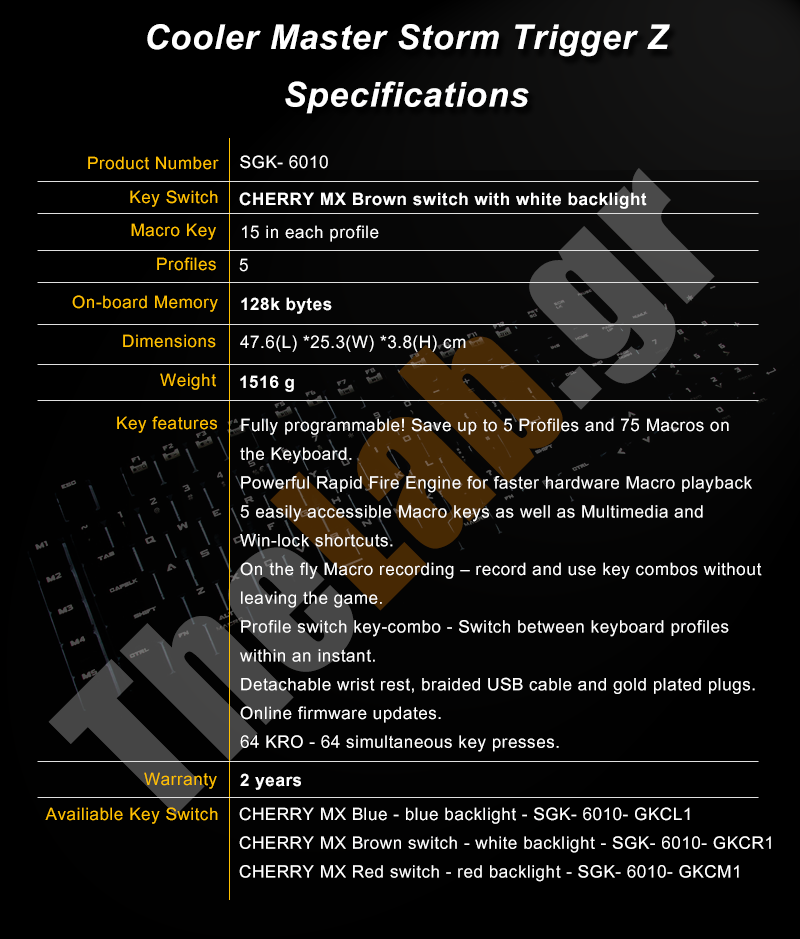

    Τα χαρακτηριστικά του CM Storm Trigger Z μπορείτε να τα δείτε παρακάτω:
    trigger-z-specs.png?m=1396212829
    Όπως βλέπετε από τον πίνακα παραπάνω, το CM Storm Trigger Z, είναι διαθέσιμο σε τρεις εκδόσεις, ανάλογα με τον τύπο διακοπτών που χρησιμοποιούνται. Οι διακόπτες που έχουν χρησιμοποιηθεί, είναι οι διακόπτες της εταιρίας Cherry MX ενώ τα μοντέλα του CM Storm Trigger Z διαφοροποιούνται ως εξής:-SGK-6010-GKCR1 - Καφέ διακόπτες Cherry MX, με λευκό οπίσθιο φωτισμό, οι οποίοι θεωρούνται καλοί και για πληκτρολόγηση αλλά και για παιχνίδια.-SGK-6010-GKCL1 - Μπλε διακόπτες Cherry MX, με μπλε οπίσθιο φωτισμό, οι οποίοι θεωρούνται οι καλύτεροι διακόπτες για πληκτρολόγηση-SGK-6010-GKCM1- Κόκκινοι διακόπτες Cherry MX, με κόκκινο οπίσθιο φωτισμό, οι οποίοι έχουν γραμμικότητα στη συμπεριφορά τους και απαιτούν μικρή εφαρμογή δύναμης για να ενεργοποιηθούν, πράγμα που τα κάνει ιδανικά για όσους ασχολούνται με παιχνίδια FPS.Για τις ανάγκες της παρουσίασης, μας δόθηκε το μοντέλο SGK- 6010- GKCR1, το οποίο έχει καφέ διακόπτες και λευκό οπίσθιο φωτισμό.

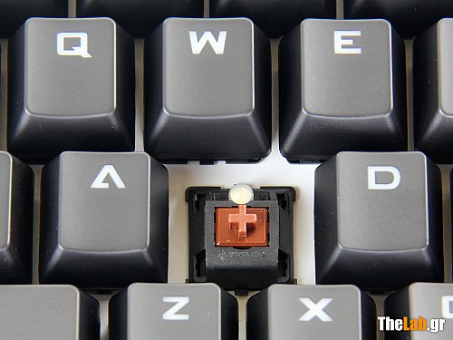

    Καφέ διακόπτες Cherry MX με λευκό οπίσθιο φωτισμό

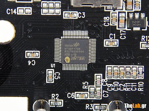

    Άξιο αναφοράς είναι επίσης και ο μικροελεγκτής του CM Storm Trigger Z, ο οποίος είναι της εταιρίας Holtek και πιο συγκεκριμένα, το μοντέλο Holtek HT32F1755. Ο 32μπιτος, χαμηλής κατανάλωσης και υψηλών επιδόσεων μικροελεγκτής, έχει έναν επεξεργαστή ARM® Cortex™-M3, ο οποίος είναι ένας επεξεργαστικός πυρήνας επόμενης γενιάς, χρονισμένος στα 72 MHz ενώ φέρει 128KB ενσωματωμένης μνήμης flash για αποθήκευση δεδομένων ή κώδικα και μέχρι 64KB ενσωματωμένης μνήμης SRAM προορισμένη για λειτουργίες του συστήματος και για χρήση προγραμματισμού εφαρμογών. Μπορεί η επεξεργαστική ισχύς και η ποσότητα της διαθέσιμης μνήμης να σας φαίνονται αμελητέες, αλλά χάρη σε αυτές, βελτιστοποιείται η απόκριση του πληκτρολογίου στα παιχνίδια ενώ είναι δυνατή η εγγραφή, επεξεργασία και αποθήκευση μακροεντολών καθώς επίσης και ο ορισμός αυτών σε πλήκτρα. Με αυτό το τρόπο μπορούμε να αυτοματοποιήσουμε επαναλαμβανόμενες λειτουργίες είτε κατά τη γενική χρήση του υπολογιστή μας, ή κατά τη διάρκεια ενός παιχνιδιού. Αξίζει να αναφέρουμε ότι με το CM Storm Trigger Z είναι δυνατή η εγγραφή μακροεντολών επιτόπου (On The Fly - OTF), πράγμα που σημαίνει ότι αν είστε μέσα σε ένα παιχνίδι, δεν είναι ανάγκη να βγείτε από αυτό για να εγγράψετε μια ακολουθία πλήκτρων αλλά μπορείτε να το κάνετε με το συνδυασμό των Windows Key+Alt Macro. Συνολικά έχουμε τη δυνατότητα να προγραμματίσουμε πέντε πλήκτρα και εβδομήντα πέντε μακροεντολές, ενώ άξιο αναφοράς είναι το γεγονός ότι συνδέοντας το CM Storm Trigger Z σε άλλο υπολογιστικό σύστημα, δεν χρειάζεται να επαναπρογραμματίσουμε τα πλήκτρα, μιας και αυτά αποθηκεύονται στην μνήμη του πληκτρολογίου.
    IMG_8164.jpg?m=1396261407 IMG_8005a.jpg?m=1395695017
    Ο μικροελεγκτής Holtek HT32F1755

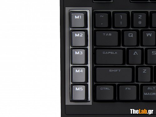

    Τα πέντε προγραμματιζόμενα πλήκτρα του CM StormTrigger Z

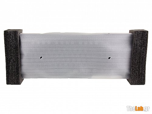

     Συνεχίζοντας την αποδεματοποίηση (unboxing για τους Ελληνομαθείς) βλέπουμε την προσοχή την οποία έχει δώσει η Cooler Master στην προστασία του τελικού προϊόντος βάζοντας με τέτοιο τρόπο ώστε αυτό να βρίσκεται στο κέντρο εσωτερικά της συσκευασίας και να αποφύγει τυχόν χτυπήματα τα οποία μπορεί να το υποβαθμίσουν πριν αυτό φτάσει στον τελικό καταναλωτή.
    IMG_7992.jpg?m=1395694957 IMG_7998.jpg?m=1395694983
    Ακριανά προστατευτικά και καλό περιτύλιγμα για το CM Storm Trigger Z
    Η τοποθέτηση του προϊόντος μέσα στο κουτί

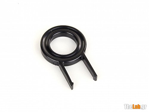

    Το εργαλείο αφαίρεσης πλήκτρων. Σίγουρα μια χρήσιμη προσθήκη

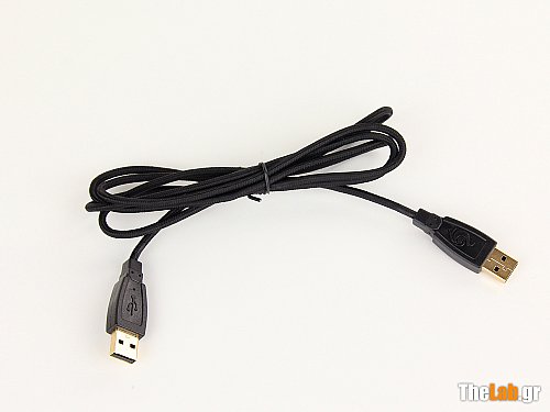

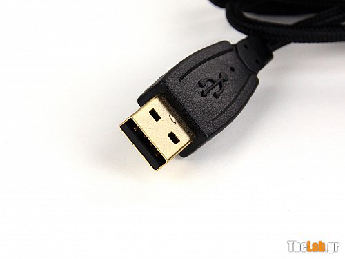

    Το usb καλώδιο τύπου Α-Α
    Λεπτομέρεια του καλωδίου, όπου φαίνεται η επιχρυσωμένη άκρη του

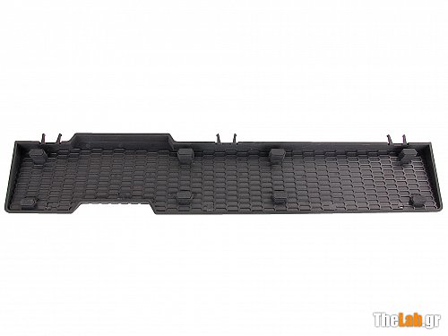

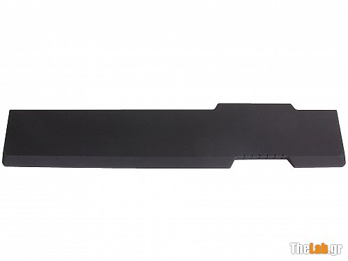

    Το υποβραχιόνιο στήριξης του CM Storm Trigger Z
    Το εσωτερικό μέρος που υποβραχιονίου όπου φαίνονται και τα σημεία στήριξης

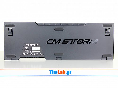

    Το πίσω μέρος του CM Storm Trigger Z
    IMG_8015.jpg?m=1395695061 IMG_8016.jpg?m=1395695064

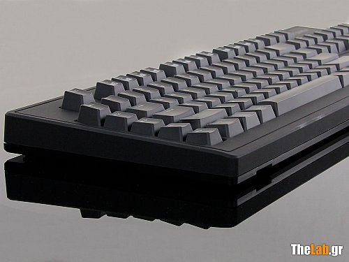

    Η πίσω όψη, όπου φαίνονται οι στρατιωτικές χαρακιές και το USB
    Το μπροστινό μέρος

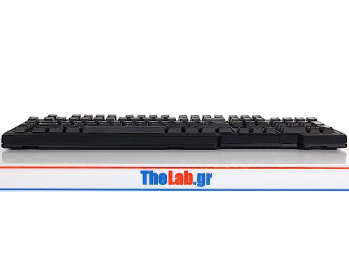

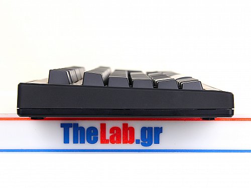

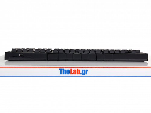

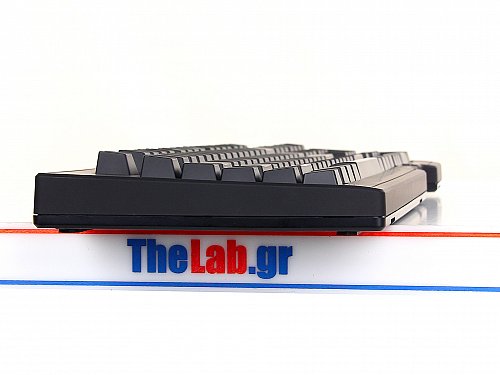

    Το προφίλ του CM Storm Trigger Z
    Εδώ μπορείτε να δείτε το προφίλ του πληκτρολογίου χωρίς το υποβραχιόνιο

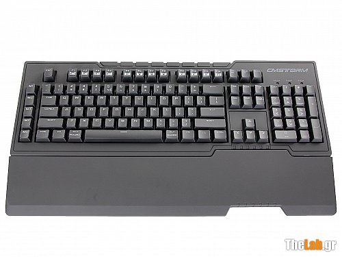

    Το CMStorm Trigger Z

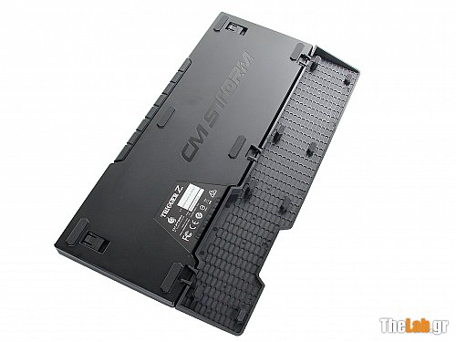

     Αυτό που έρχεται να δέσει την συνολική εικόνα του CM Storm Trigger Z, είναι το υποβραχιόνιο, το οποίο χρησιμεύει για να ξεκουράζουμε τους καρπούς μας κατά τη διάρκεια της πληκτρολόγησης, έτσι ώστε να αποφύγουμε να καταπονούμε τους καρπούς μας. Μπορεί να φαίνεται ογκώδες και να πιάνει χώρο στο γραφείο μας, αλλά εκτός από την εργονομική του χρησιμότητα, δίνει και μια πιο ομαλή ανύψωση ως προς το πληκτρολόγιο, μιας και το προφίλ του CM Storm Trigger Z είναι σχετικά υψηλό και η μη χρήση του υποβραχιονίου, ίσως να μας δημιουργήσει περισσότερα προβλήματα από όσα θα μας λύσει.
    IMG_8018.jpg?m=1395695073 IMG_8017.jpg?m=1395695069
    Το πίσω μέρος. Πολλές βάσεις στήριξης για περισσότερη σταθερότητα

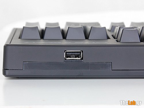

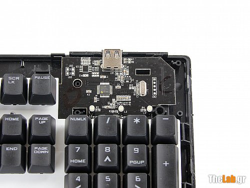

     Ευχάριστη έκπληξη αποτέλεσε το γεγονός - όπως αναφέραμε και πιο πάνω - της αντικατάστασης της mini-usb θύρας σύνδεσης, με usb πλήρους μεγέθους. Αυτό εικάζουμε ότι μπορεί να έγινε διότι στο προηγούμενο μοντέλο που είχε mini usb είχαν παρατηρηθεί πολλές φορές φαινόμενα αποσύνδεσης του πληκτρολογίου από το σύστημα. Από ότι φαίνεται εδώ η Cooler Master τα πήγε καλά, μιας και όσο είχαμε το πληκτρολόγιο και το χρησιμοποιούσαμε για τις καθημερινές μας εργασίες, δεν παρατηρήσαμε ούτε μια φορά κάποιο συμβάν αποσύνδεσης έστω και στιγμιαία.
    IMG_8014.jpg?m=1395695056
    Η usb με την οποία συνδέεται το CM Storm Trigger Z με το σύστημά σας

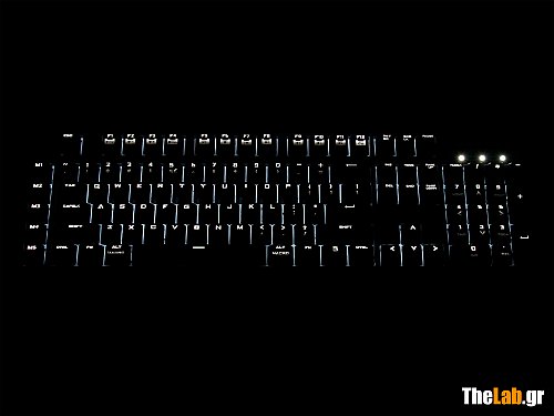

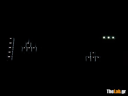

    Δύο από τα χαρακτηριστικά που έχει το CM Storm Trigger Z, είναι τα φωτιζόμενα και θορυβώδη πλήκτρα, αποτέλεσμα των μηχανικών διακοπτών που διαθέτει. Σε αυτή την ενότητα θα δούμε πως αποδίδει σε συνθήκες νύκτας όπου η φύση ησυχάζει και ο ήλιος χάνεται πέρα μακριά, σε ένα απροσδιόριστο σημείο στον ορίζοντα.Φωτισμός πληκτρολογίουΤο CM Storm Trigger Z διαθέτει τέσσερις λειτουργίες φωτισμού: Πλήρης φωτισμός του πληκτρολογίου, όπου φωτίζεται όλο το πληκτρολόγιο, με ξεχωριστή ρύθμιση του πλήκτρου F12, επιλεκτικός φωτισμός μόνο των κατευθυντικών πλήκτρων στα παιχνίδια, τα W, A, S, D, των βέλων που βρίσκονται κάτω δεξιά, δίπλα από το numpad και των πλήκτρων Macro, λειτουργία αυξομειούμενης έντασης φωτισμού και τέλος απουσία φωτισμού (ή πλήρη συσκότιση).
    IMG_8037.jpg?m=1395761718 IMG_8039.jpg?m=1395761722
    Πλήρης φωτισμός του πληκτρολογίου Επιλεκτικός φωτισμός των κατευθυντικών πλήκτρων

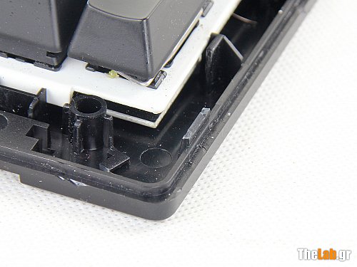

    Η διαδικασία της αποσυναρμολόγησης ήταν ένα τρενάκι συναισθημάτων όπου είχαμε μια συνεχή εναλλαγή της χαράς με τη λύπη, την απελπισία και τελικά τον θρίαμβο. Αρχικά, όταν ξεκινήσαμε την διαδικασία ανοίγματος του πληκτρολογίου, βρήκαμε δύο βίδες, ένα ζευγάρι σε κάθε αναδιπλούμενο ποδαράκι του πληκτρολογίου και δύο κρυμμένες στα κάτω δεξιά και αριστερά pads αυτού, σε αντίθεση με το CM Storm Trigger που είχε 6 βίδες να το συγκρατούν σε ένα κομμάτι. Αυτό μας φάνηκε πολύ ύποπτο, μιας και δεν ήταν δυνατό να δέσεις το πληκτρολόγιο με μόνο τέσσερις βίδες. Αφού ψάξαμε όλο το πληκτρολόγιο, δοκιμάσαμε να το ανοίξουμε με τη συνδρομή μιας πιστωτικής κάρτας (ξέρουμε, αξία ανεκτίμητη) όπου με έκπληξη διαπιστώσαμε ότι το CM Storm Trigger Z το κράταγαν ενωμένο 17 (με το συμπάθιο) κλιπ στο σώμα του πληκτρολογίου! Με την απώλεια δύο αυτών κατά το άνοιγμα και την επίκληση αρκετών πνευμάτων και στοιχείων από αρκετές θρησκείες καταφέραμε να το ανοίξουμε. Προφανώς αυτός που το σχεδίασε είχε στο μυαλό του ότι εκεί θα θάψουν κάποιον Φαραώ και έπρεπε να το ασφαλίσει καλά το εσωτερικό του έτσι ώστε να μην ανοιχθεί ποτέ και από κανένα. Πάντως καλό είναι να ξέρετε ότι κάθε προσπάθεια πρόσβασης στο εσωτερικό του πληκτρολογίου, αυτόματα ακυρώνει και την όποια εγγύηση έχετε για αυτό. Οπότε προσέξτε πριν προβείτε σε οποιαδήποτε ενέργεια.
    IMG_8150.jpg?m=1396261356 IMG_8152.jpg?m=1396261362
    Ο εγκέφαλος του συστήματος, ο Holtek HT32F1755
    IMG_8153.jpg?m=1396261367 IMG_8154.jpg?m=1396261374

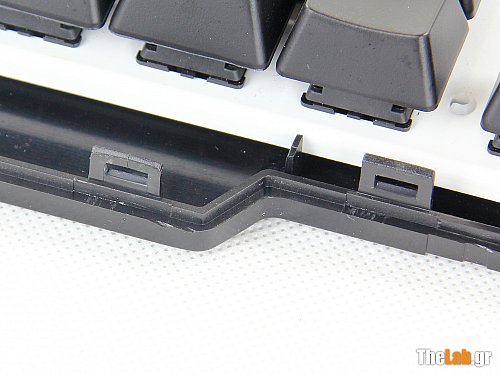

    Μερικά από τα 17 σημεία ασφάλισης των επιμέρους μερών του CM Storm Trigger Z Το αποτέλεσμα της "επέμβασης" που κάναμε. Κάποια κλιπ δεν άντεξαν τη συγκίνηση
    Το CM Storm Trigger Z αποσυναρμολογημένο

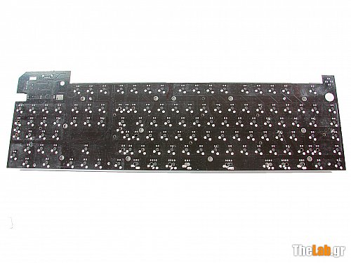

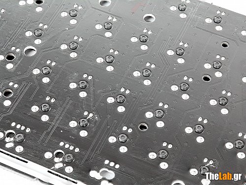

     Κοιτάζοντας την πλακέτα του CM Storm Trigger Z, βλέπουμε ότι οι κολλήσεις τις οποίες φέρει είναι καλής ποιότητας, ενώ σχεδιαστικά, στη προηγούμενη έκδοση του CM Storm Trigger, η πλακέτα που έχει τις θύρες usb ήταν ξεχωριστή, στην νέα έκδοση, η αυτή είναι ενιαία με το υπόλοιπο σώμα και φέρει δυστυχώς μόνο μία θύρα usb η οποία χρησιμοποιείται για την σύνδεση του πληκτρολογίου με τον υπολογιστή μας.
    IMG_8156.jpg?m=1396261378
    IMG_8160.jpg?m=1396261385
          Λεπτομέρεια στην οποία φαίνονται οι κολλήσεις και μέρος της πλακέτας
    Η κεντρική πλακέτα του CM Storm Trigger Z
