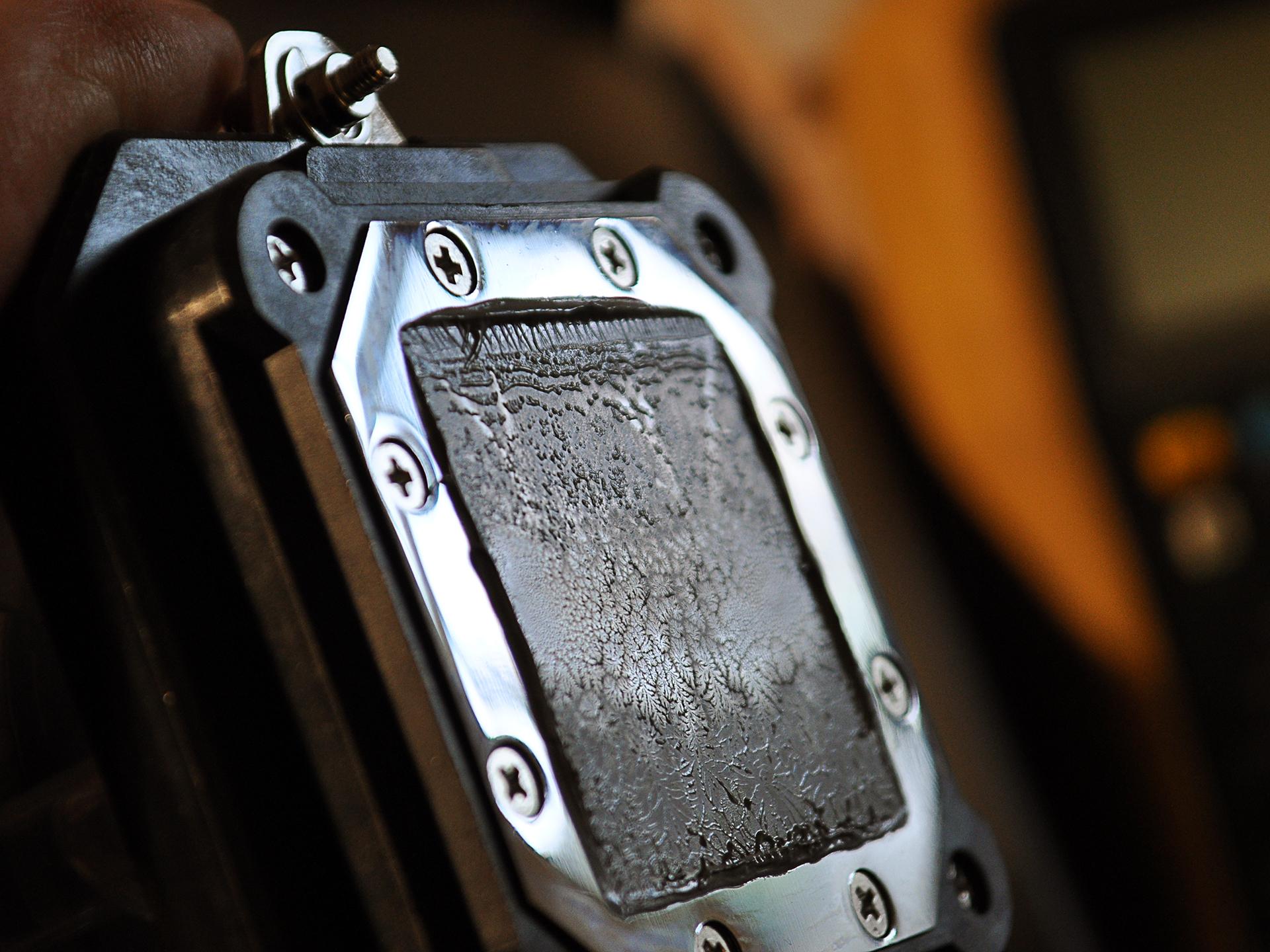

Ας πάμε όμως να δούμε και το ίδιο το block, την επιφάνειά του δηλαδή που έρχεται σε επαφή με το heat spreader της CPU.
Επιφάνεια "καθρέφτης", ακόμα και πίσω από το προειδοποιητικό sticker, αλλά "γυμνό" μας δείχνει μια καλή δουλειά όσον αφορά στο φινίρισμα, στο σωστό "χώνεμα" των οκτώ βιδών που το συγκρατούν πάνω στην πλαστική βάση του, αλλά και κάποιες λεπτομέρειες στην κατασκευή των βιδών στήριξης του bracket (stop σύσφιξης, "ασφάλεια") στις οποίες αναφερθήκαμε προηγουμένως.
Βεβαίως οι σημαντικές λεπτομέρειες πάνε πέρα από την υφή της επιφάνειάς του, στην διαμόρφωσή του και κυρίως, κρύβονται στο εσωτερικό του, αλλά γι' αυτά θα περιμένετε μέχρι την επόμενη σελίδα!

Αλλά επειδή οι μετρήσεις δεν αρκούν ας δούμε και μερικές φωτογραφίες από τα "σημάδια των καρφιών" !
Όπως διαπιστώνουμε η θερμοαγώγιμη κρέμα έχει απωθηθεί σχεδόν τελείως από μια λωρίδα κατά μήκος του ενός άξονα της επιφάνειας του block, διατηρώντας κάποια παραπάνω ίχνη στο κέντρο της λωρίδας αυτής.
Αντίθετα έξω από την λωρίδα αυτή και προς τις βίδες στήριξης του bracket, παραμένει μια αισθητή ποσότητα κρέμας.
Αυτό σημαίνει ότι το εγχείρημα πέτυχε, τουλάχιστον οπτικά, το κατά πόσον πέτυχε και θερμικά, μένει να αποδειχθεί.
Εδώ υπάρχει όμως κάτι άλλο που είναι πολύ πιο σημαντικό και έχει να κάνει με το γεγονός ότι τα chip των σύγχρονων επεξεργαστών έχουν μορφή παραλληλογράμμου, ανάλογη με την μορφή της λωρίδας που η Triton έχει την καλύτερη δυνατή επαφή!
Αυτό με απλά λόγια σημαίνει ότι η Triton έχει προσανατολισμό!

Και θα σας αποχαιρετίσουμε με μια ιδιαίτερη εικόνα της Triton, έτσι σαν σχόλιο στην αισθητική της!
