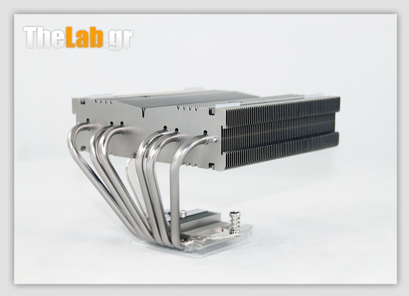

Ακολουθούν μερικές φωτογραφίες της NH-C14, χωρίς τους ανεμιστήρες.
Διακρίνονται τα 6 heatpipes
Ο πάτος της ψύκτρας δεν είναι γυαλισμένος

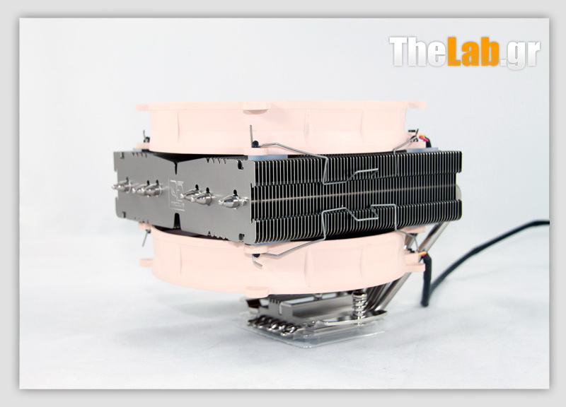

Και τώρα μερικές φωτογραφίες της NH-C14 με τους ανεμιστήρες τοποθετημένους.
