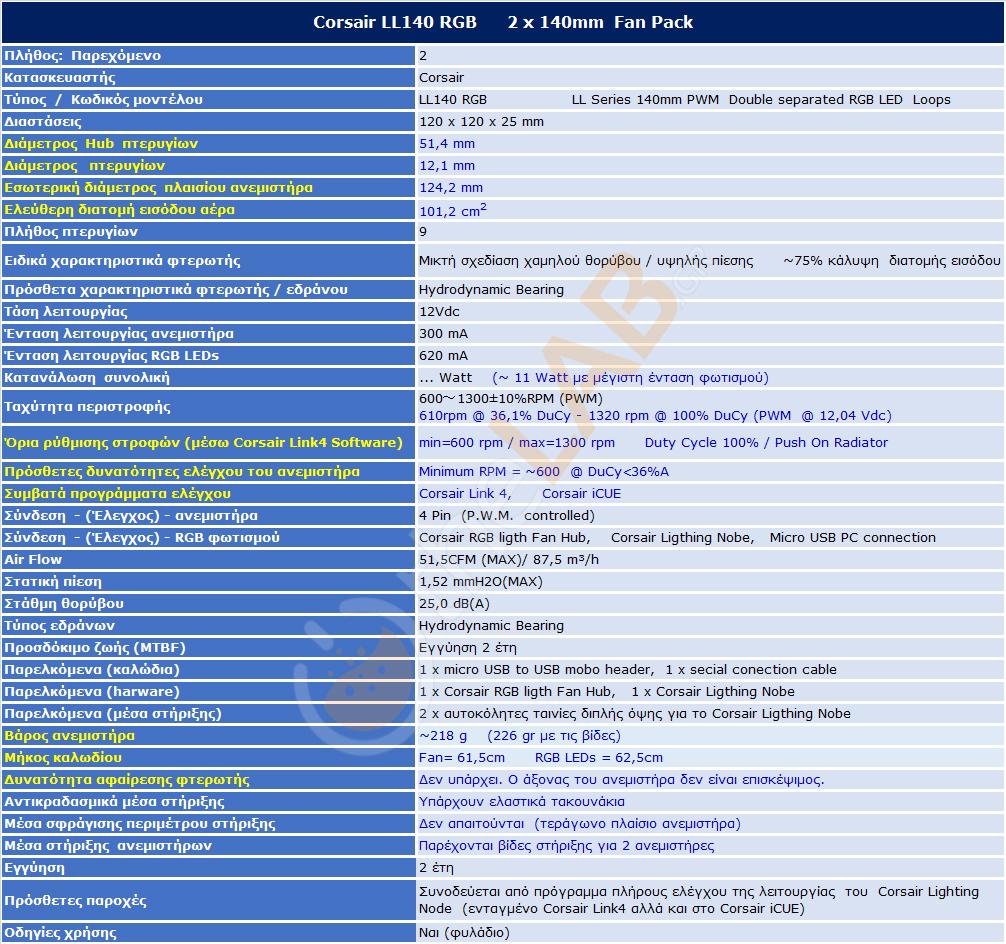

    Τεχνικά χαρακτηριστικά
    Στο πίνακα που ακολουθεί μπορείτε να δείτε τα τεχνικά χαρακτηριστικά των ανεμιστήρων  Corsair LL140  RGB.
    Όπως θα διαπιστώσετε παρατίθενται πολλά χαρακτηριστικά, εκ των οποίων αρκετά, δεν δίνονται από την κατασκευάστρια αλλά αποτελούν δικές μας προσθήκες. Να σημειώσουμε ότι τα χαρακτηριστικά που προσθέσαμε εμείς έχουν κίτρινους ορισμούς και μπλε τιμές.
    Επίσης με μπλε χαρακτήρες, δίπλα σε κάποιες "εργοστασιακές" τιμές, είναι σημειωμένες οι τιμές που μετρήσαμε εμείς κατά την διάρκεια των δοκιμών και επιπλέον, με πράσινους χαρακτήρες μπορείτε να βρείτε χαρακτηριστικά για τα οποία, κάνουμε μια πιθανή υπόθεση καθώς δεν βρήκαμε κάτι σχετικό.

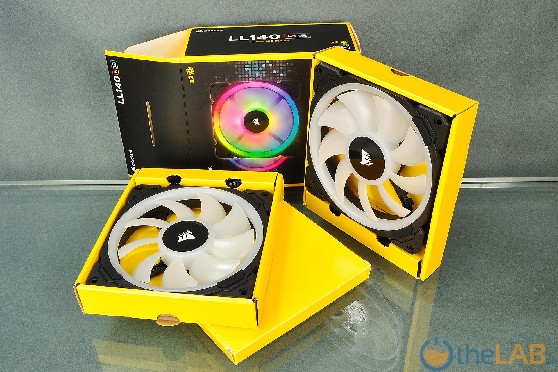

    Συσκευασία και παρελκόμενα
    Η συσκευασία είναι ό,τι πρέπει για να καταλάβεις το βασικό χαρακτηριστικό του περιεχομένου, ακόμα κι' αν είσαι . . . αναλφάβητος!  :)
    Ένα μπράβο στο σχεδιαστικό team της Corsair γιατί κράτησε τα πράγματα στο "όσο πρέπει" !

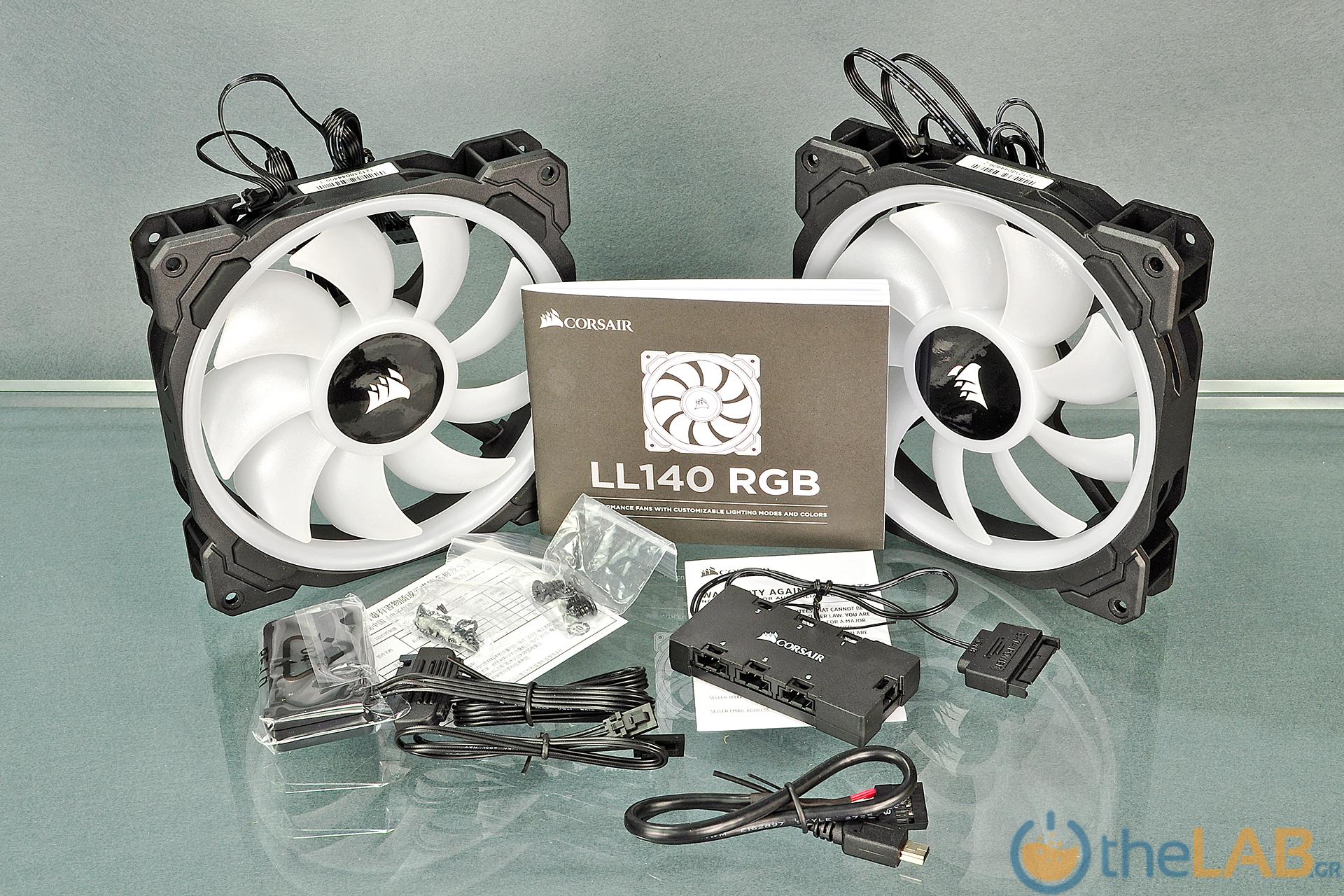

    Αλλά ώρα να ανοίξουμε το κουτί και ιδιαιτέρως εκείνο το μικρό που κρύβει πολύ σημαντικά περιεχόμενα!

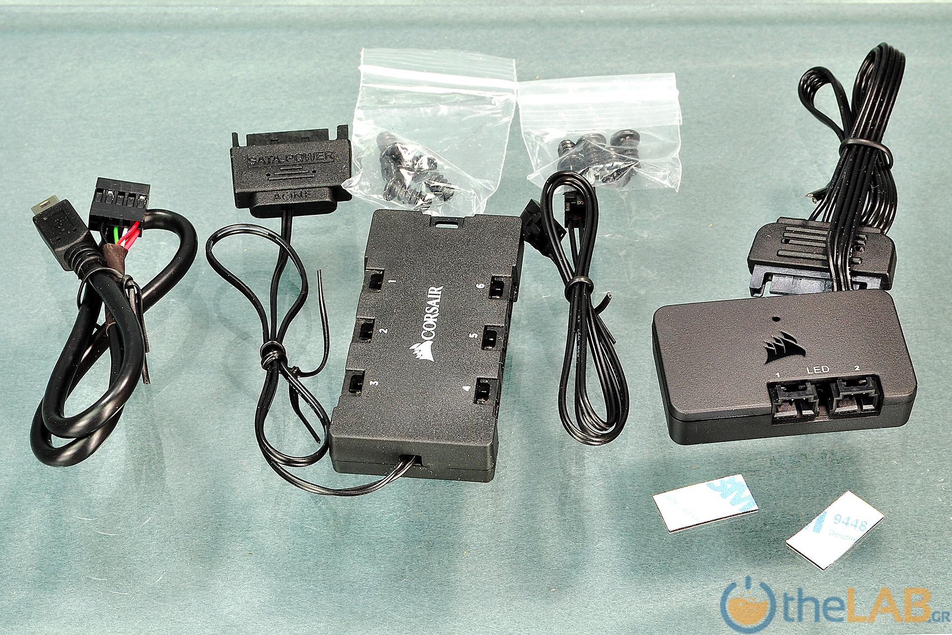

    Το κουτί έκρυβε τελικά πολλά παρελκόμενα και κυρίως, όχι μηχανικά αλλά ηλεκτρονικά. Στη δεξιά φωτογραφία μπορούμε να δούμε από αριστερά προς τα δεξιά, το καλώδιο USB mini που χρησιμοποιείται για την επικοινωνία των ανεμιστήρων με το PC μας στο οποίο εγκαθίσταται το πρόγραμμα ελέγχου των ανεμιστήρων, δεξιά του υπάρχει το RGB Fan Hub, δίπλα του είναι το καλώδιο επικοινωνίας του RGB Fan Hub με μια από τις πόρτες εξόδου του Lighting Node PRO που βρίσκεται στο άκρο δεξιά και κλείνει ουσιαστικά τα ηλεκτρονικά παρελκόμενα.
    Στην κάτω δεξιά γωνία διακρίνουμε δυο αφρώδη αυτοκόλλητα διπλής όψης για την στερέωση του Lighting Node PRO στο κουτί μας.
    Τα παρελκόμενα κλείνουν δυο σακουλάκια με οκτώ κοντές βίδες (11,2mm) για την στερέωση των ανεμιστήρων στο κουτί μας, αν επιλέξουμε την άμεση μηχανική τους στερέωση και όχι κάποιο αντικραδασμική μέθοδο (rubber screws)την οποία σαφώς και θα προτιμούσαμε και καλό θα ήταν η Corsair να την παρέχει στο πακέτο των ανεμιστήρων, και όχι μόνο αυτήν, αλλά και οκτώ βίδες κανονικού μήκους (33,6mm) για την στερέωση των ανεμιστήρων σε θέση Push πάνω σε κάποια υπάρχουσα ΑΙΟ των 280mm.
    Το βέβαιο είναι ότι έτσι θα διευκόλυνε τον χρήστη με ένα  μηδαμινό κόστος, και θα ικανοποιούσε την προσμονή του αγοραστή που όταν πληρώνει αυτά που πληρώνει,  περιμένει και κάτι παραπάνω από τα απολύτως αναγκαία!
    Τα παρελκόμενα από κοντά

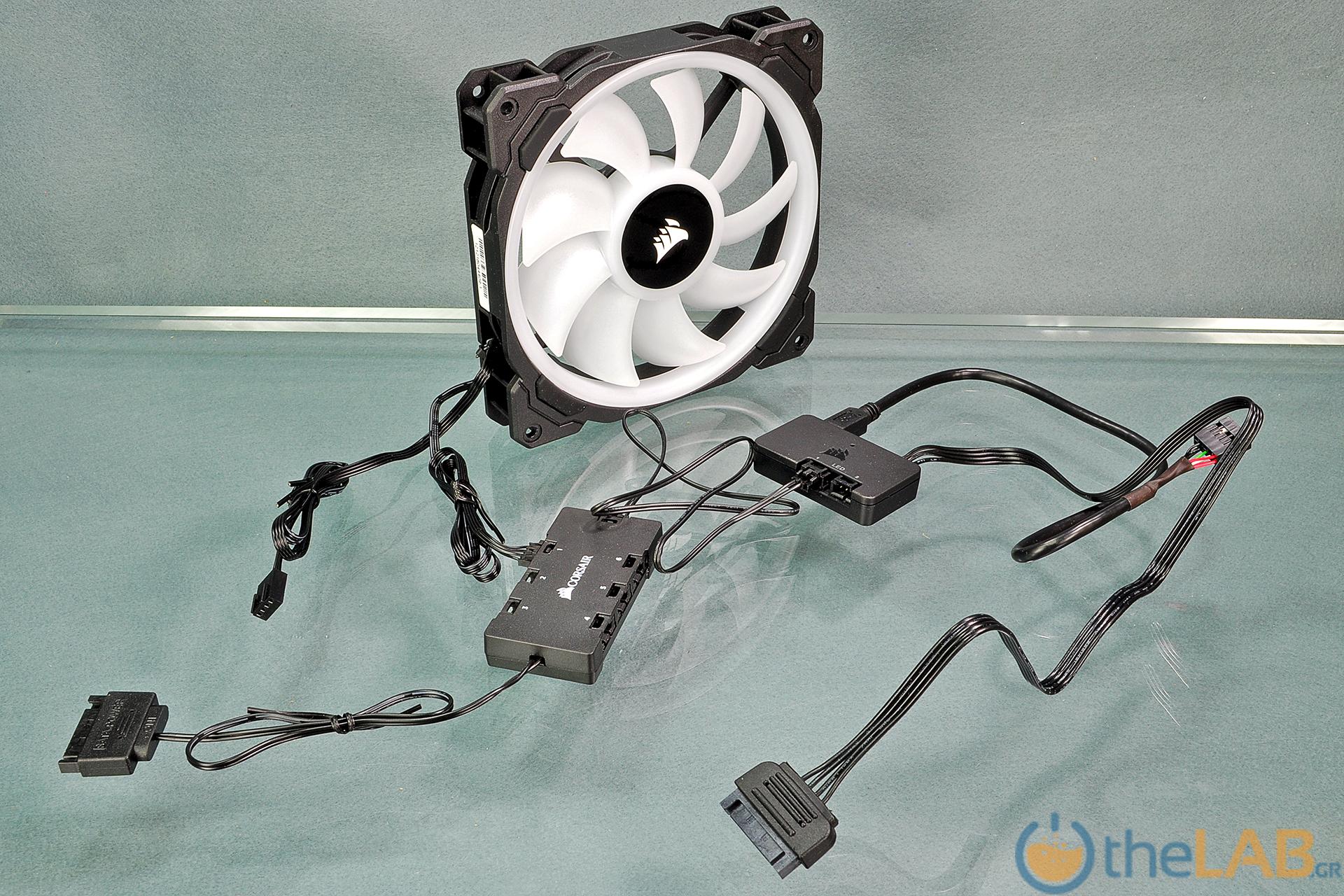

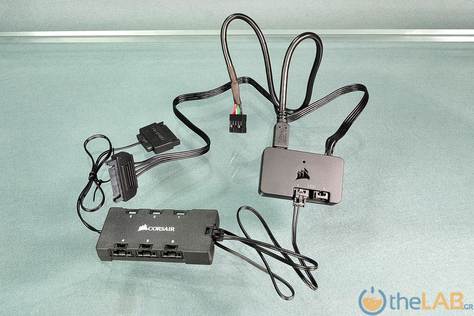

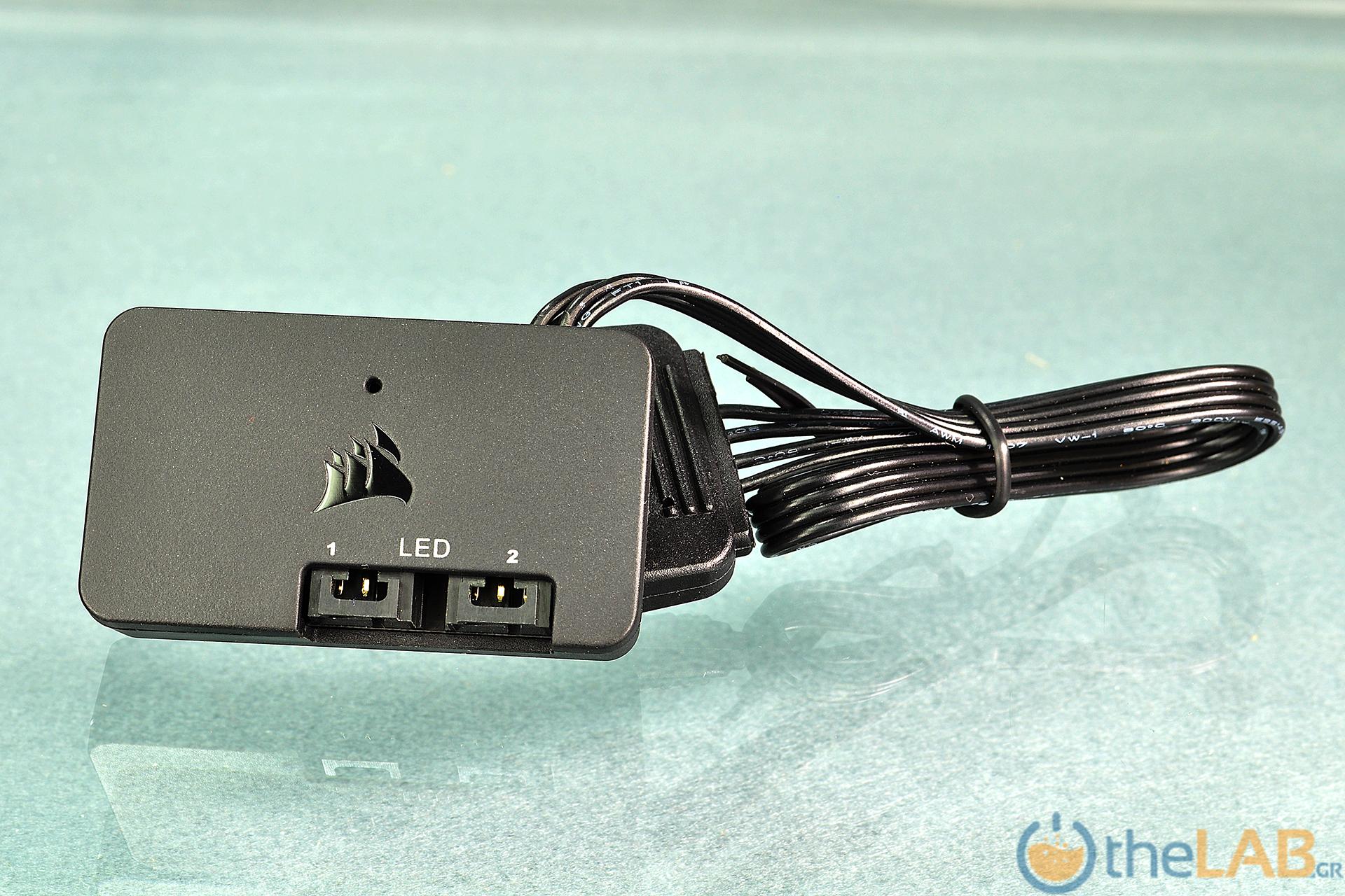

    Αφού διευκρινίσουμε  ότι όλα τα ηλεκτρονικά παρελκόμενα αφορούν τον RGB φωτισμό των δύο ανεμιστήρων και όχι τον έλεγχο του κινητήρα τους, ας τα δούμε από πιο κοντά:

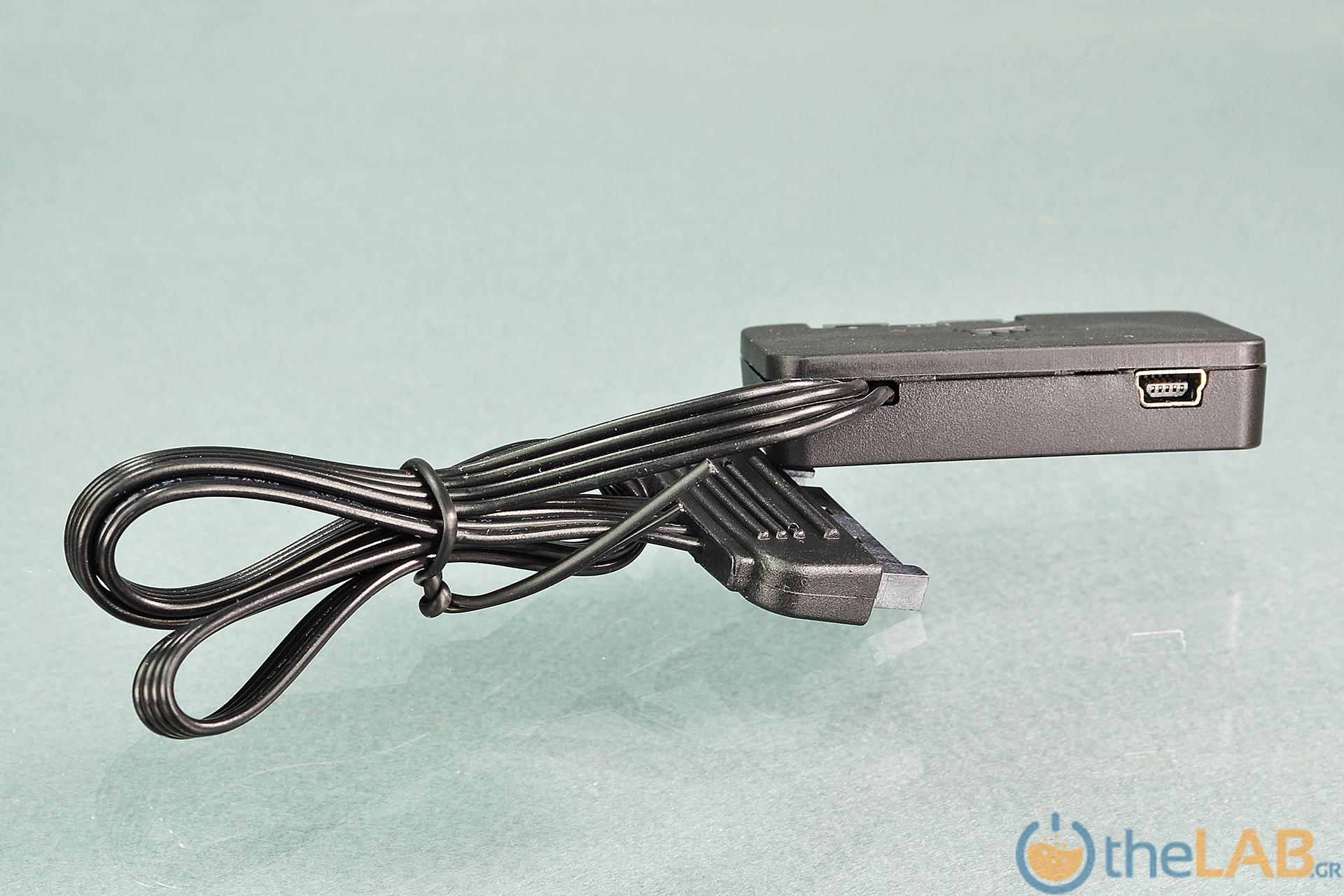

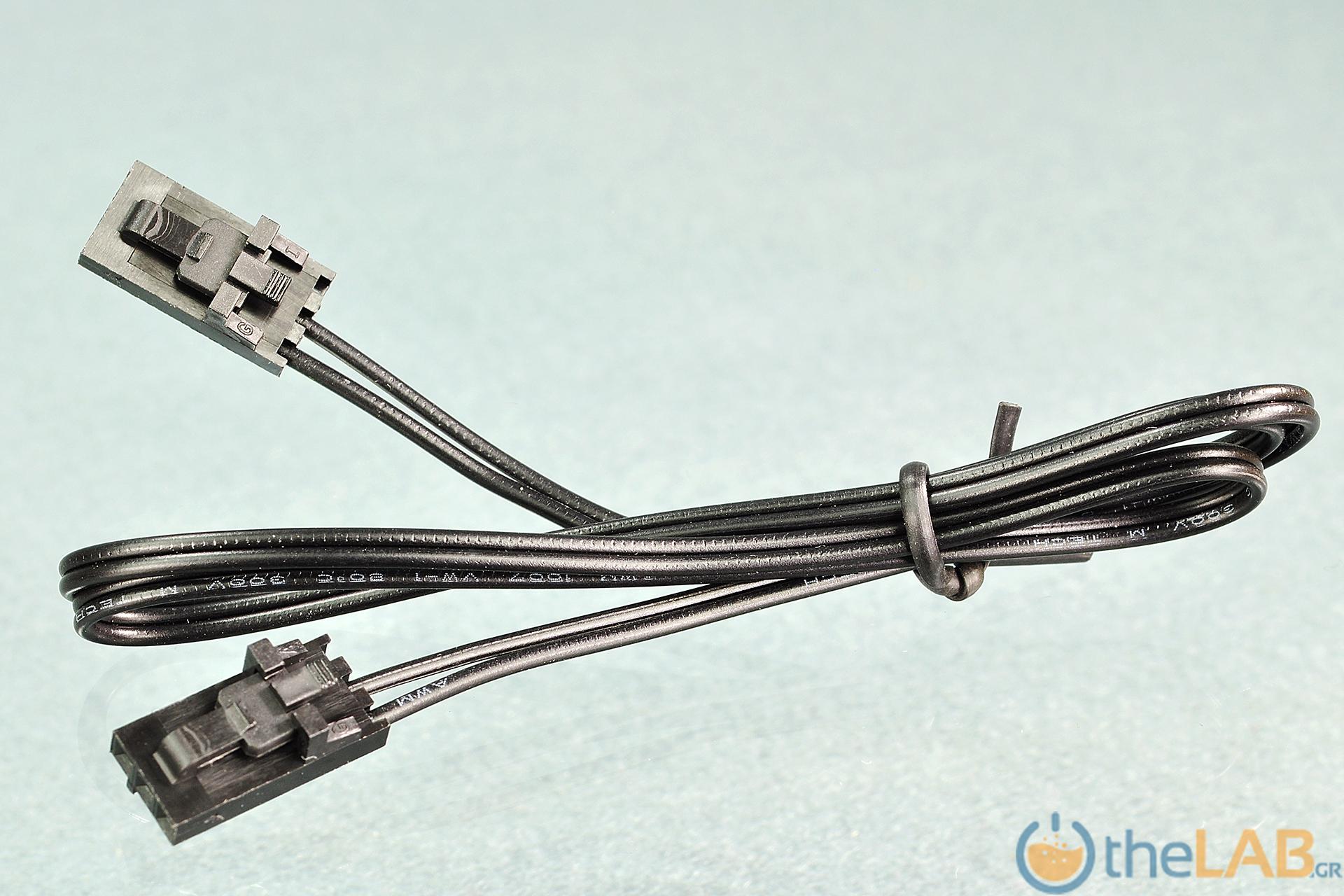

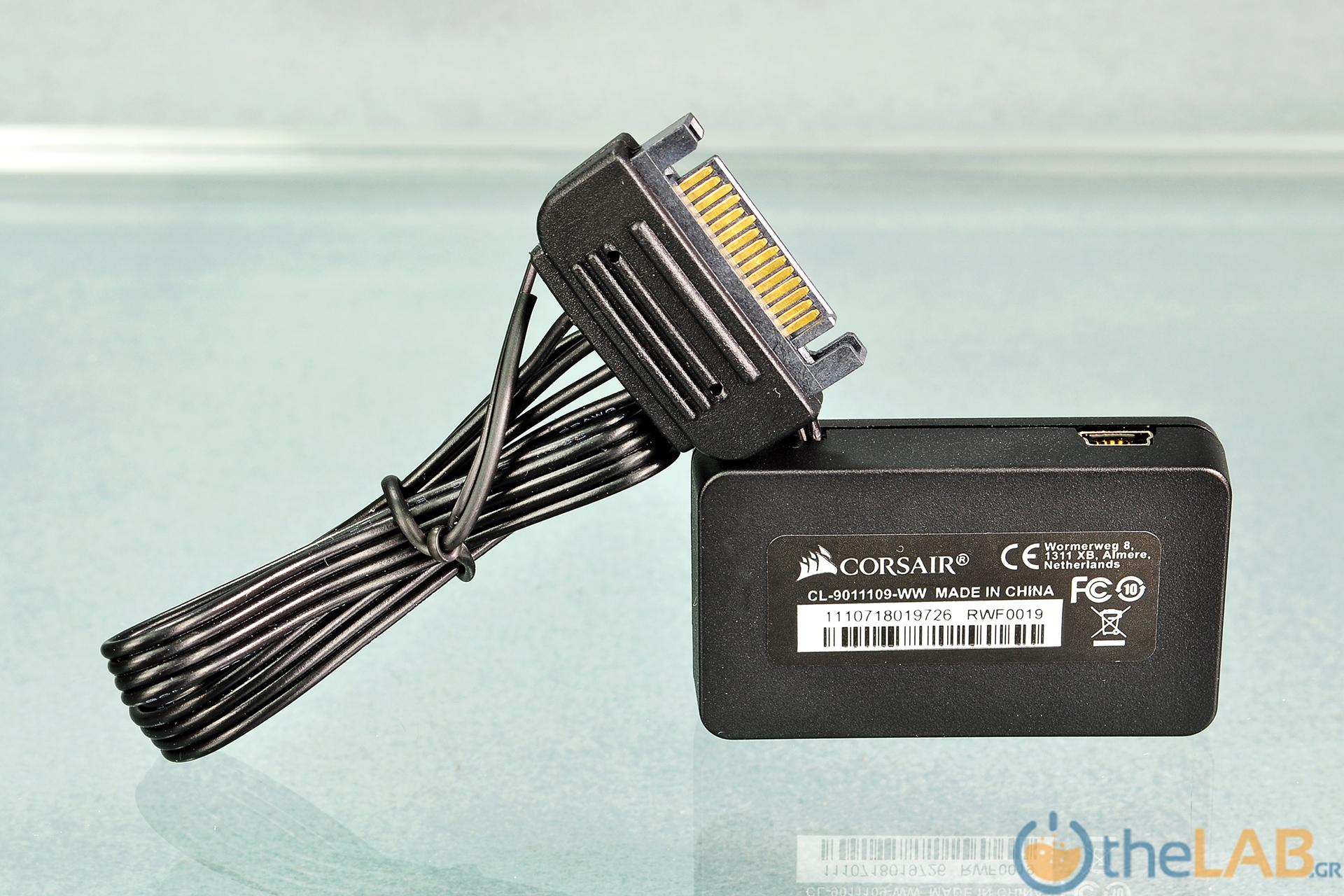

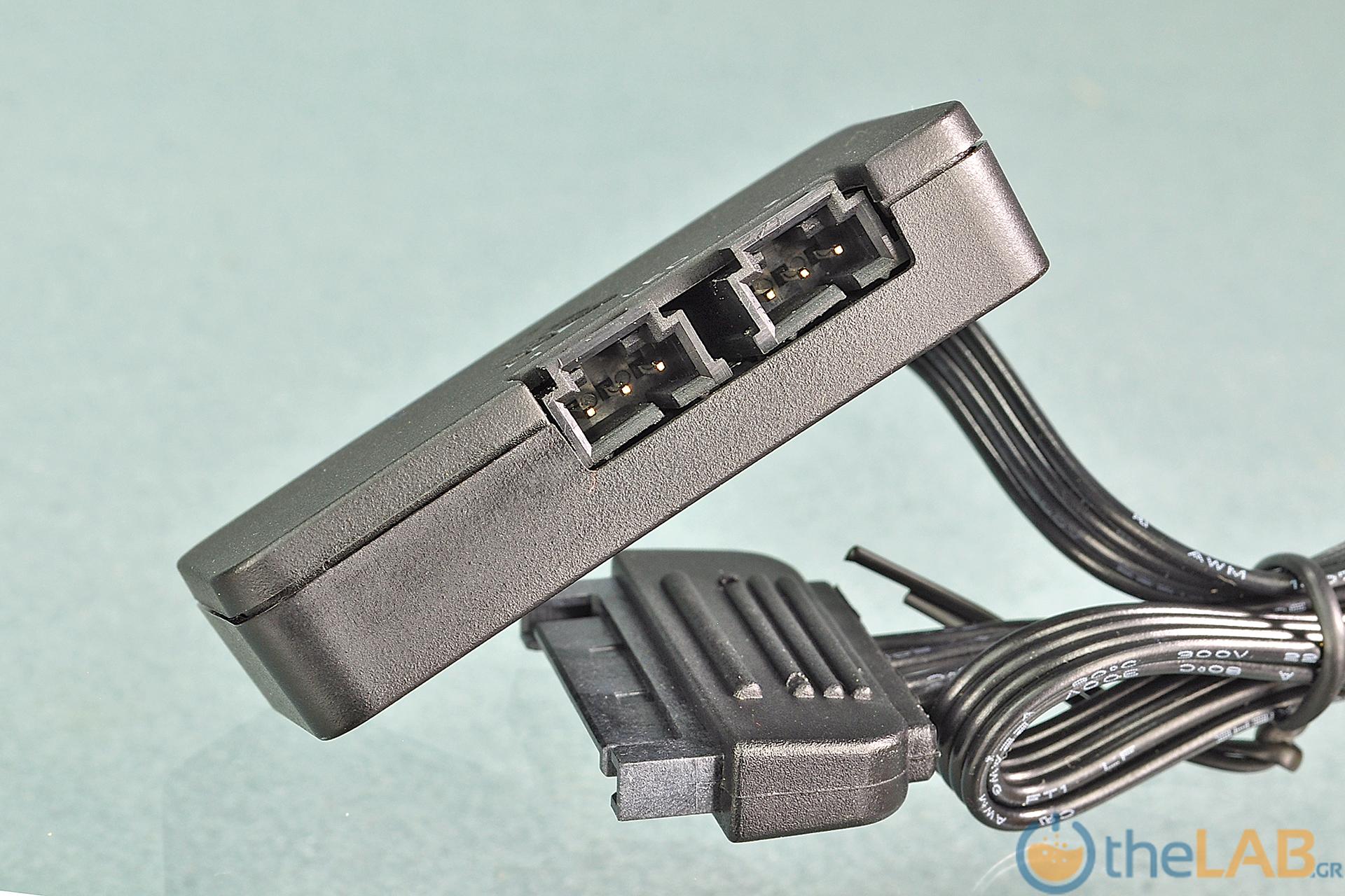

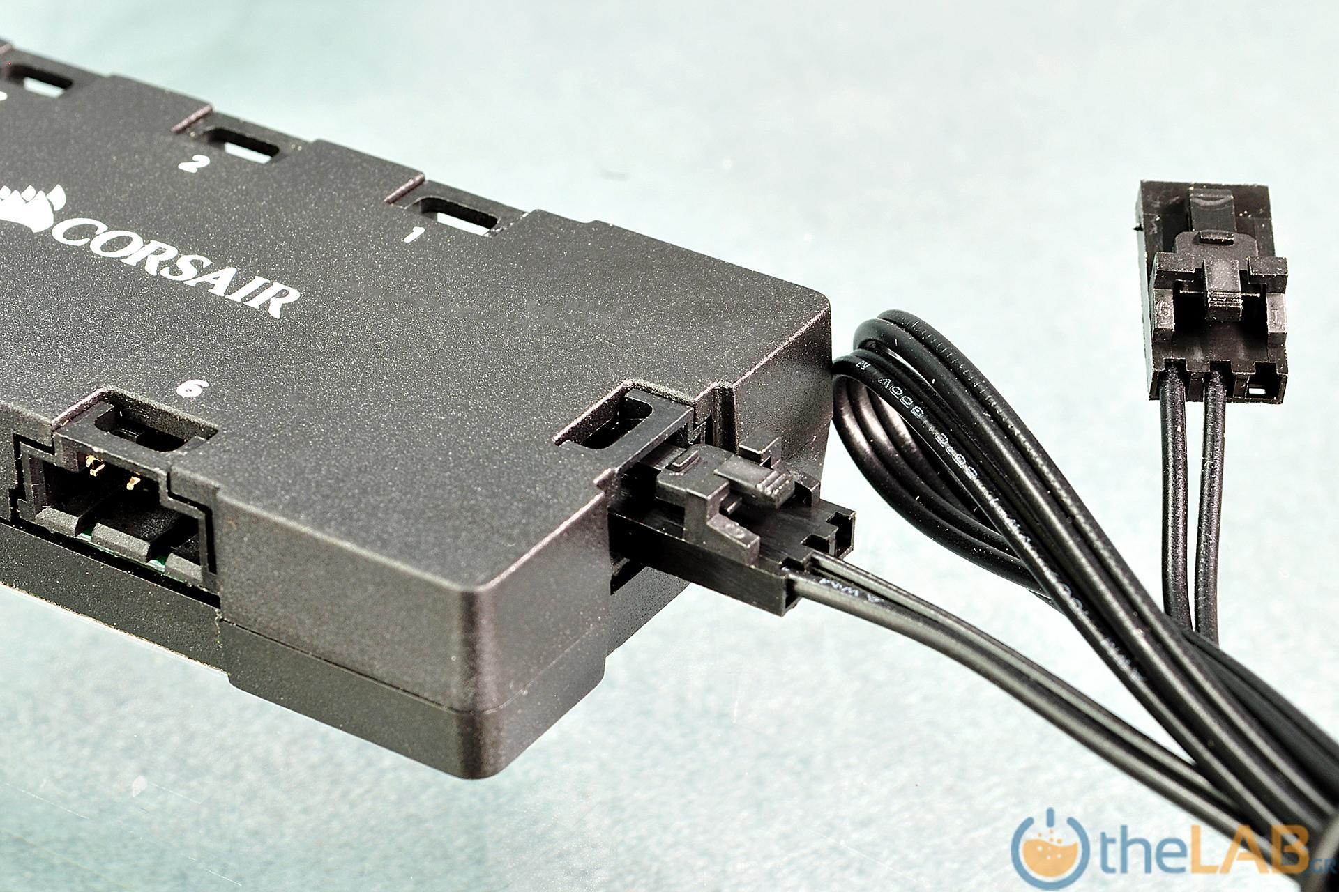

    1. Το Lighting Node PRO,  είναι η συσκευή (κόμβος επικοινωνίας και ελέγχου) που συνδέει τον υπολογιστή μας με δυο ομάδες "αντικειμένων" που διαθέτουν RGB LED φωτισμό.  Ο έλεγχός της εξασφαλίζεται δια μέσω της USB mini σύνδεσης και η τροφοδοσία της μέσω της σύνδεσης Power Sata που διαθέτει.
     Μπορεί να οδηγήσει δύο ομάδες RGB LEDs και η κάθε ομάδα συνδέεται στην "δική" της έξοδο, είτε στην 1 είτε στην 2.Οι έξοδοι είναι τριπολικές και έχουν ειδικό καλώδιο σύνδεσης.

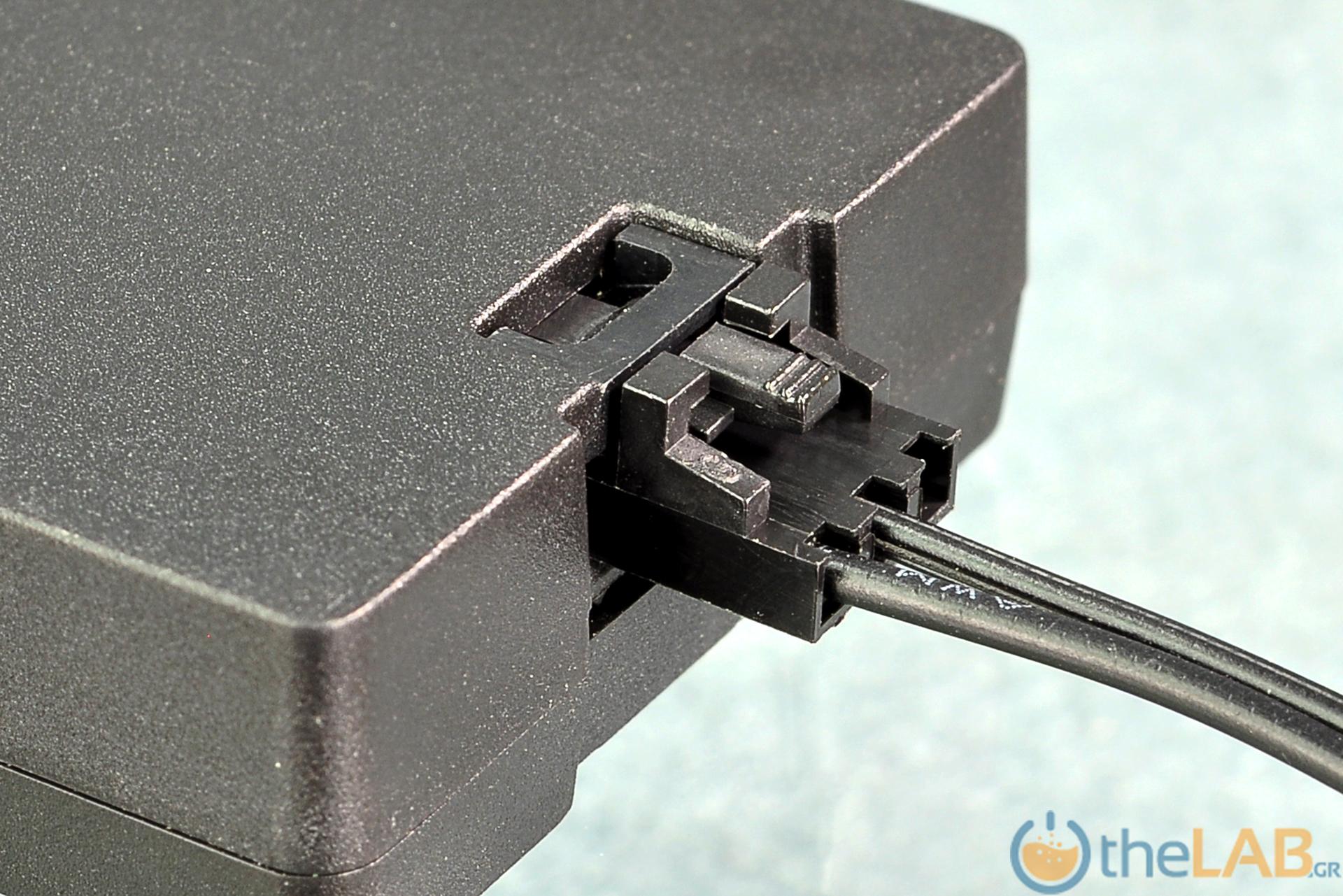

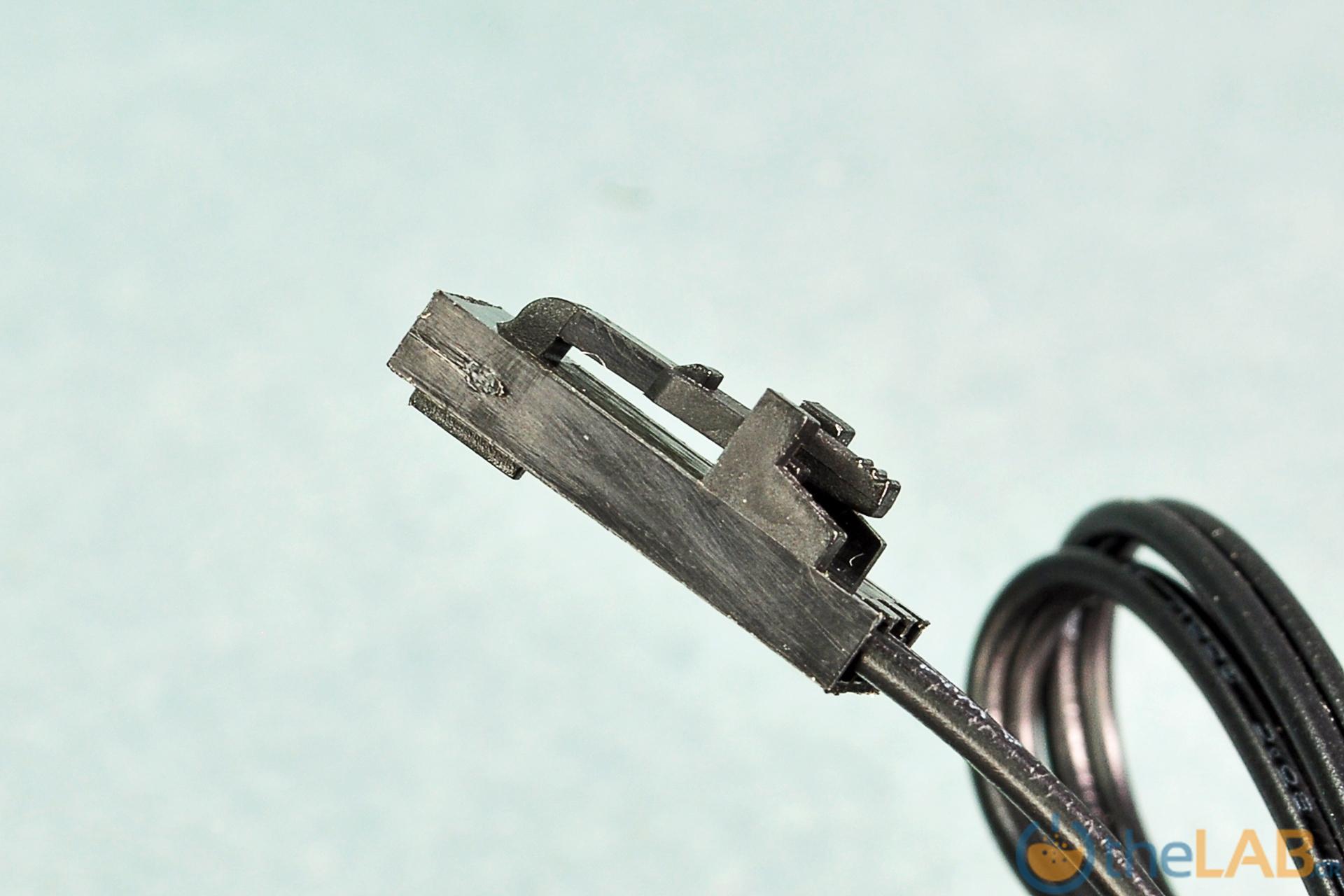

    Το καλώδιο αυτό το οποίο είναι δύο αγωγών (!) διαθέτει βύσματα με μηχανικό κλείδωμα και ασφαλίζει στη θέση του με στιβαρότητα . . .
    . . . αποκλείοντας την τυχαία αποσύνδεση του Lighting Node PRO από  . . .

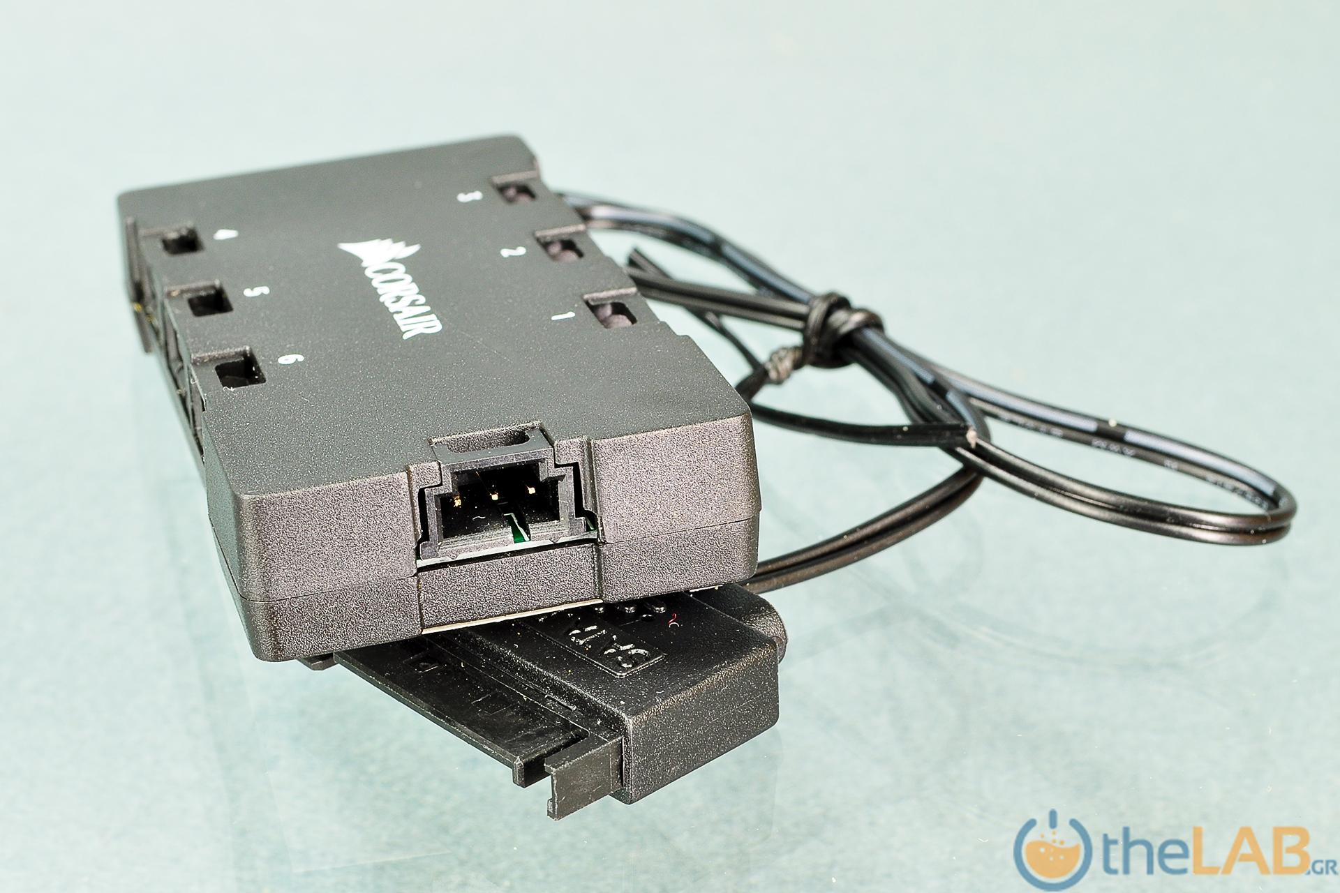

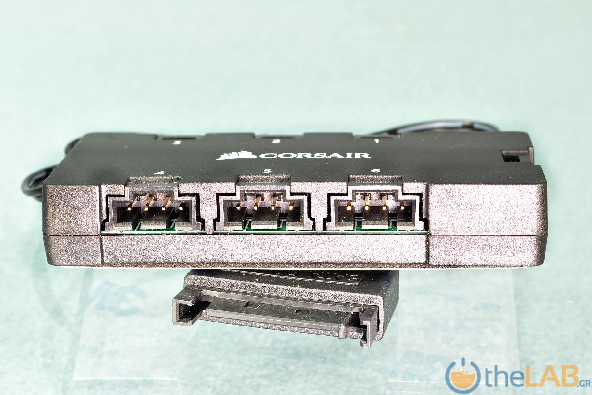

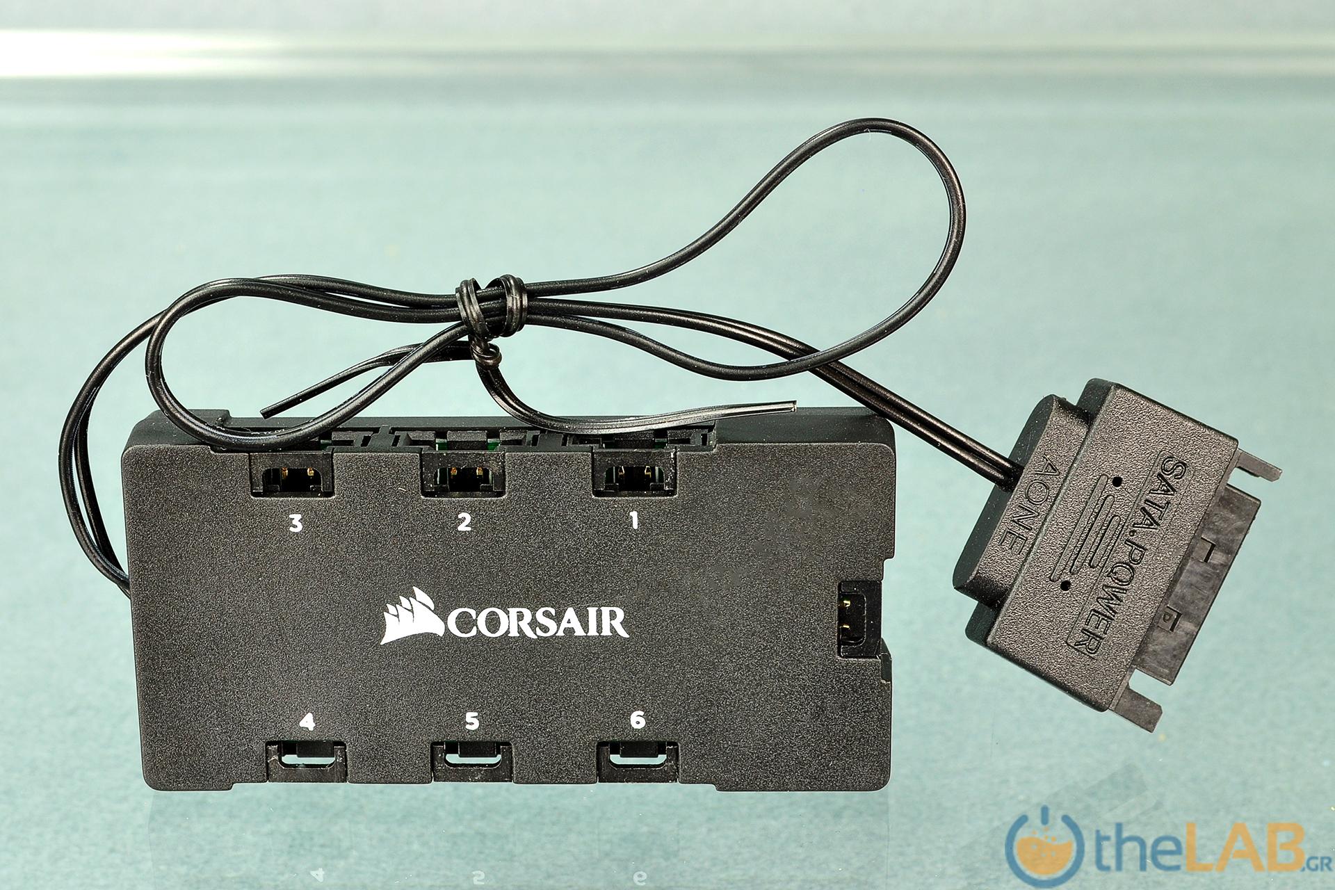

    Το RGB Fan Hub
    Το οποίο παίρνει το σήμα για την λειτουργία των RGB LEDs,  μιας ομάδας και το μοιράζει στα μέλη αυτής της ομάδας.
    Η ομάδα των RGB LEDs μπορεί να έχει μέχρι έξη μέλη (τέσσερις ανεμιστήρες ας πούμε και δυο LED ribbons).
    Ένα πράγμα είναι σημαντικό να θυμόμαστε, ότι η σειρά σύνδεσης είναι κρίσιμη και ειδικά το να είναι συνεχής ξεκινώντας από την πόρτα 1 και συνεχίζοντας στην επόμενη χωρίς να αφήσουμε κάποια ενδιάμεση πόρτα κενή!

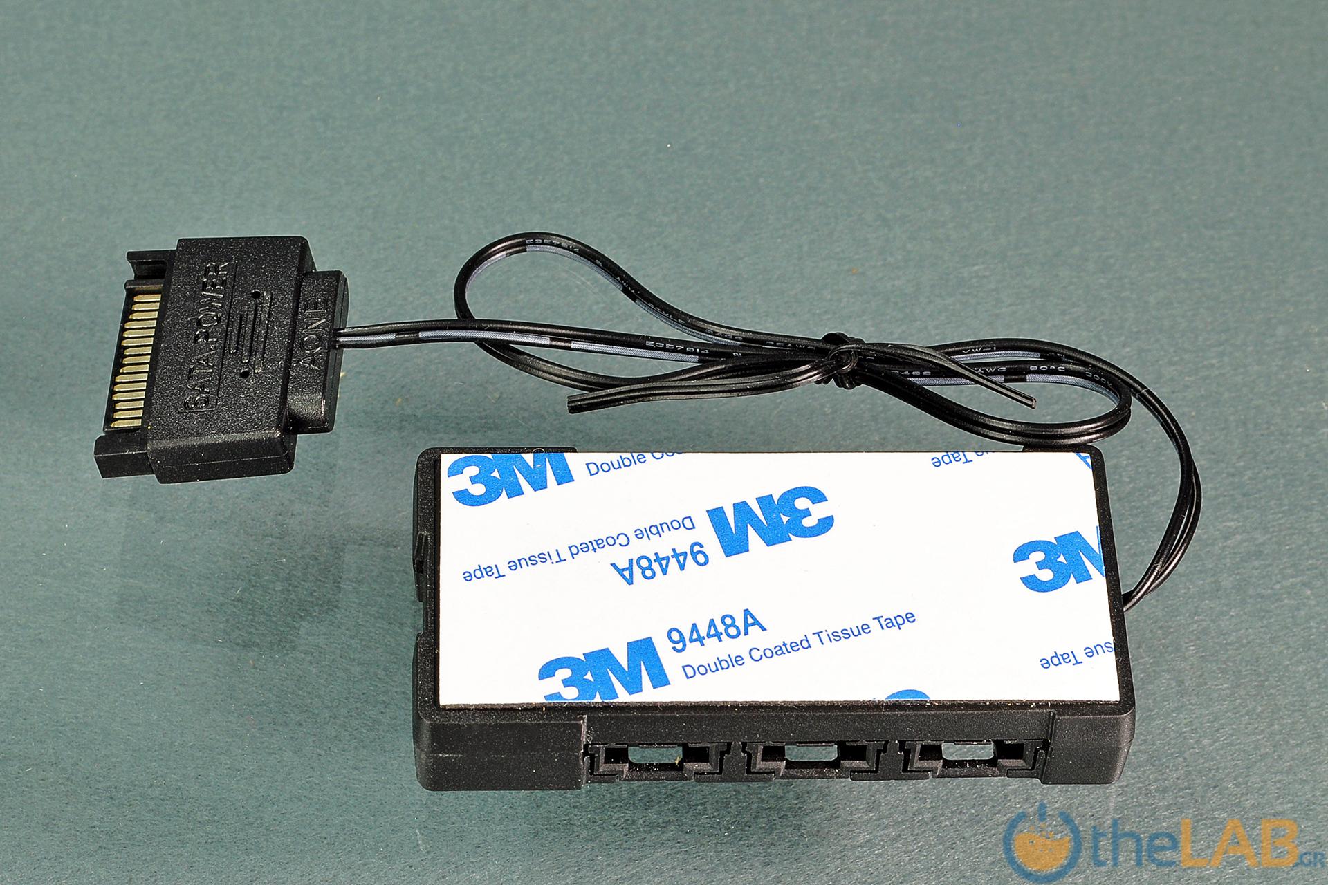

    Το RGB Fan Hub πέρα από την είσοδο ελέγχου διαθέτει και δική του τροφοδοσία ισχύος μέσω καλωδίου που καταλήγει σε ένα Power Sata βύσμα.
    Και στην πίσω του πλευρά είναι ήδη εξοπλισμένο με αφρώδες αυτοκόλλητο της 3Μ (!) , για την στερέωσή του στο κουτί μας.
    Η κάθε το έξοδος (πόρτα) έχει τέσσερις ακροδέκτες αλλά είναι διαφορετική από το βύσμα τροφοδότησης του κινητήρα των  ανεμιστήρων.
    Οπότε ώρα να δούμε μια λεπτομέρεια ακόμα.

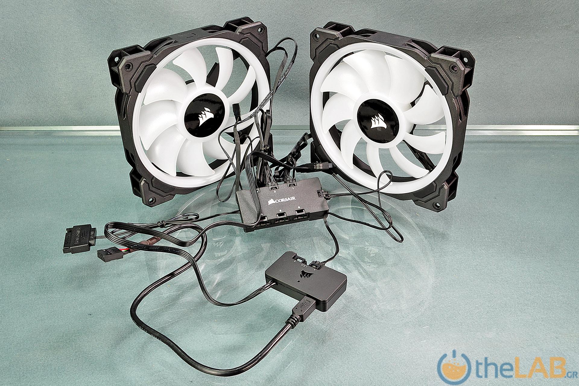

    RGB και συνδεσμολογία
    Οι απαραίτητες συνδέσεις για τη λειτουργία του RGB φωτισμού των ανεμιστήρων μοιάζουν λίγο μπέρδεμα, αλλά οι καλές οδηγίες και η δική μας βοήθεια θα λύσει το ζήτημα αμέσως!
    Τα δύο "κουτάκια" συνδέονται μεταξύ τους με τρόπο ευθύ που δεν επιτρέπει σφάλματα, τα δύο Power Sata στο τροφοδοτικό και το USB mini καλώδιο σε ένα ελεύθερο USB header της μητρικής μας.
    Εδώ προσοχή, αν για οποιοδήποτε λόγο η μητρική σας δεν έχει διαθέσιμο USB header, μπορείτε να χρησιμοποιήσετε ένα κοινό εξωτερικό καλώδιο με κανονικό βύσμα USB και να συνδέσετε το Ligthing Node Pro σε μια οποιαδήποτε πόρτα USB του PC σας, ακόμα και αν αν αυτή είναι σε κάποιο συνδεδεμένο USB hub !
    Από ότι διαπιστώσαμε στις πολλαπλές εγκαταστάσεις που κάναμε δεν υπήρξε καμία φορά πρόβλημα με την αναγνώριση και εγκατάσταση των drivers, ούτε και με τις "άπειρες"  εκκινήσεις του προγράμματος που έγιναν κατά τη διάρκεια των δοκιμών!

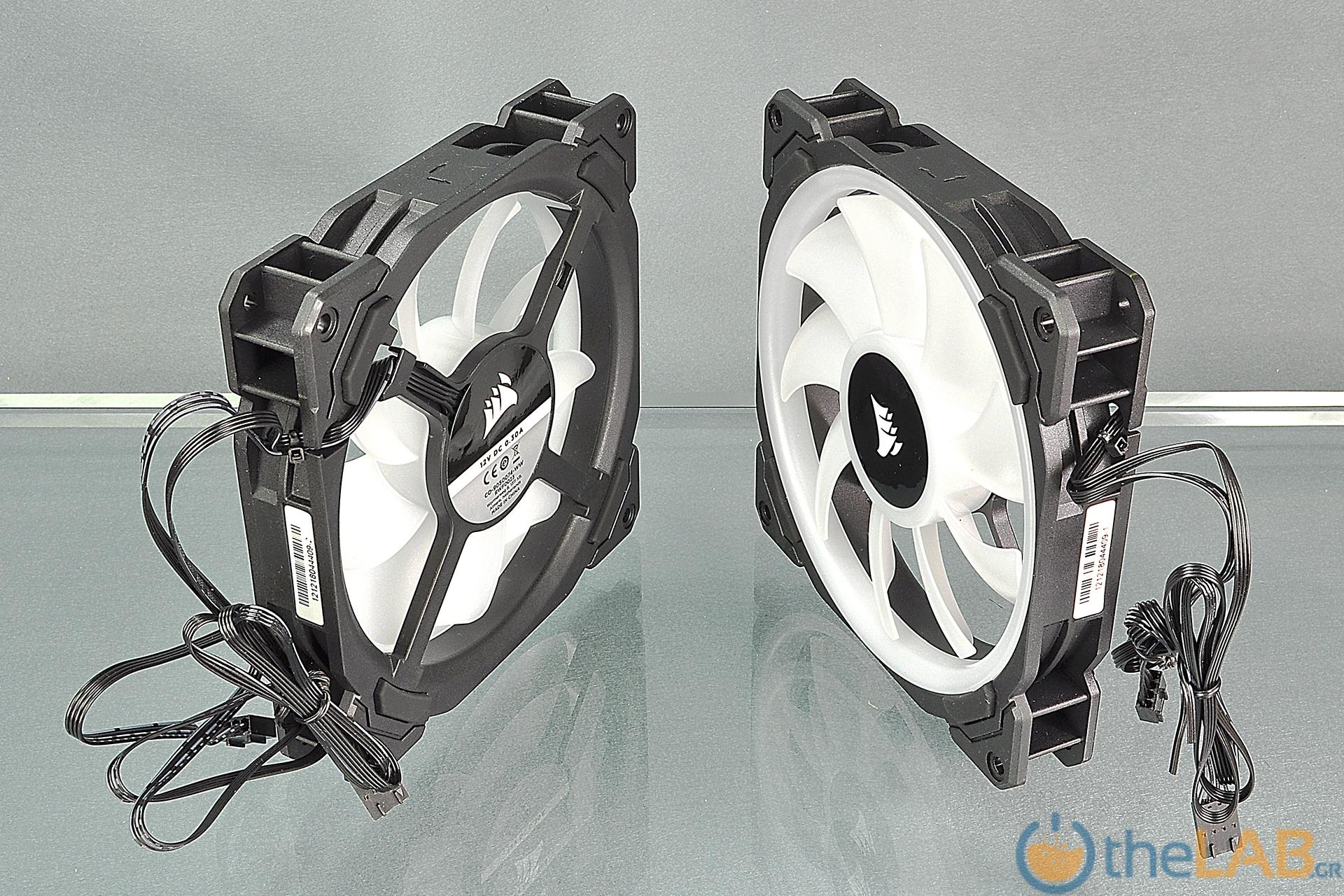

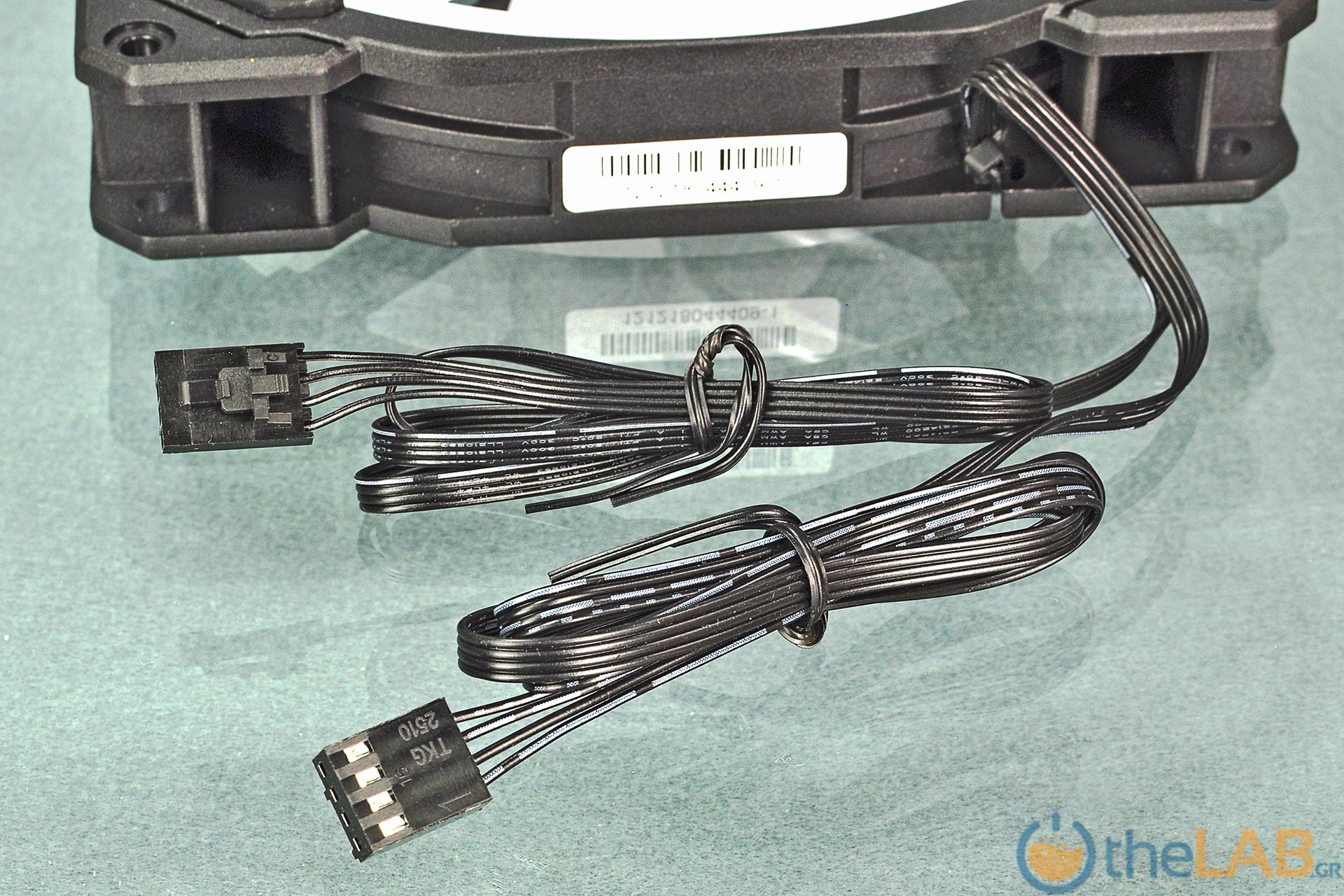

    Όπως βλέπουμε στην επόμενη φωτογραφία, ο κάθε ανεμιστήρας έχει δυο ομάδες καλωδίων των τεσσάρων αγωγών εκάστη.
    Μια -σε πρώτο πλάνο- για την οδήγηση του κινητήρα του που έχει το κλασικό βύσμα και μία με το ειδικό βύσμα που κλειδώνει για την οδήγηση των RGB LEDs του ανεμιστήρα.
    Η κατάσταση με τα καλώδια και τις διάφορες συνδέσεις τους, δεν είναι και ότι το καλύτερο και σαφώς αποτελεί ένα μικρό "βραχνά", αλλά μικρό, καθώς πρακτικά τα πράγματα είναι τυφλοσούρτης, οι ανεμιστήρες πάνε στο RGB Fan Hub, αυτό στο Lighting Node Pro και εκείνο στο PC, και φυσικά δεν ξεχνάμε τα δύο  καλώδια τροφοδοσίας! :)
    Έχει, λίγο μπέρδεμα ! :)
    Αλλά με τη βοήθεια των αυτοκόλλητων ταινιών και των επίπεδων καλωδίων πολύ γρήγορα θα έχουμε μια εύκολη και διακριτική εγκατάσταση καθώς σε αυτό βοηθάει και το μαύρο τους χρώμα! Αυτό που χρειάζεται είναι να πάρετε το χρόνο σας και να μην βιαστείτε να κολλήσετε τα κουτιά στην τελική θέση τους πριν βεβαιωθείτε ότι πράγματι αυτή είναι η βολικότερη.  Μέχρι να το πετύχετε, μια πρόχειρη στερέωση με χαρτοταινία (μπλε κατά προτίμηση!) θα σας βοηθήσει πολύ !

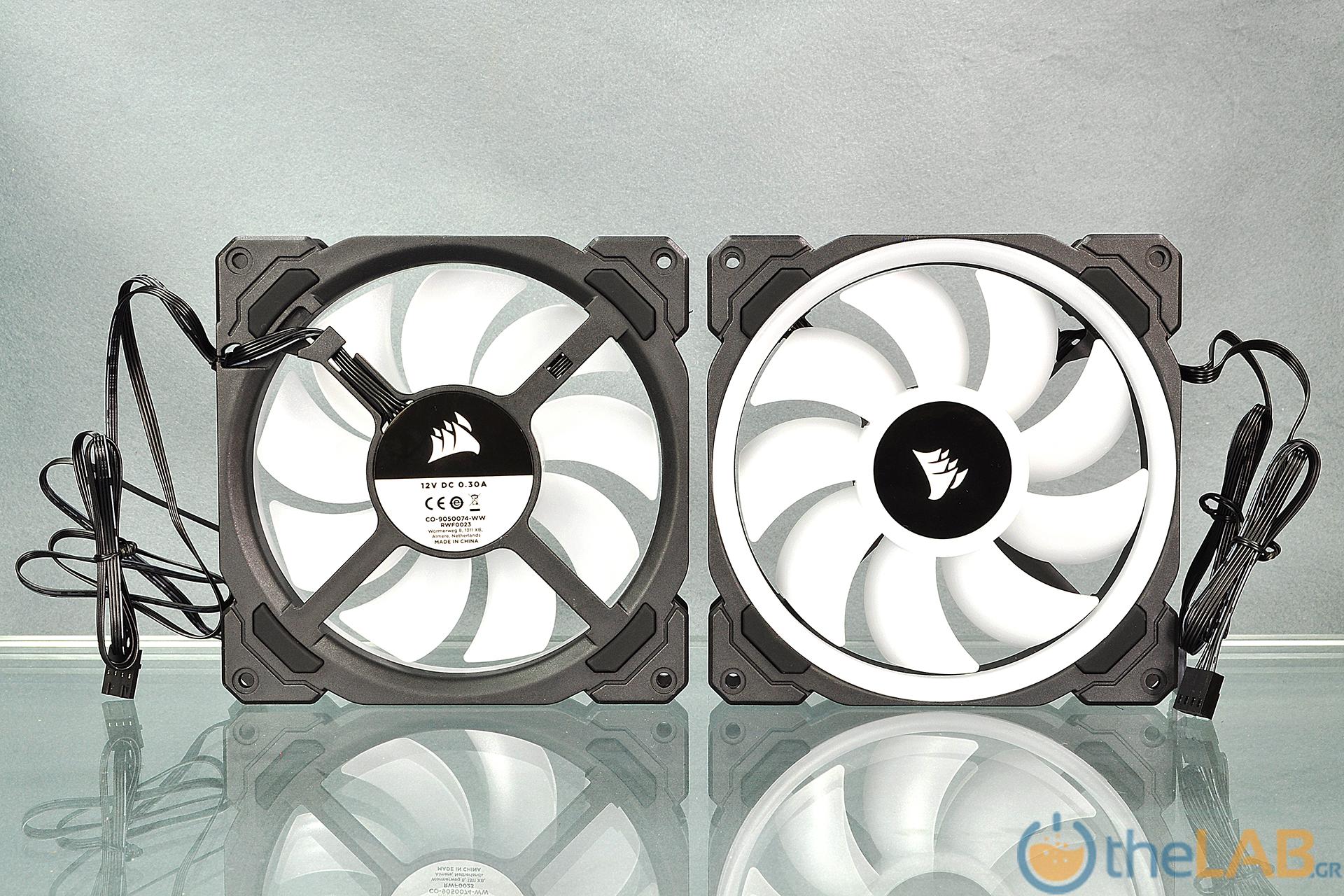

    Οι ανεμιστήρες από κοντά

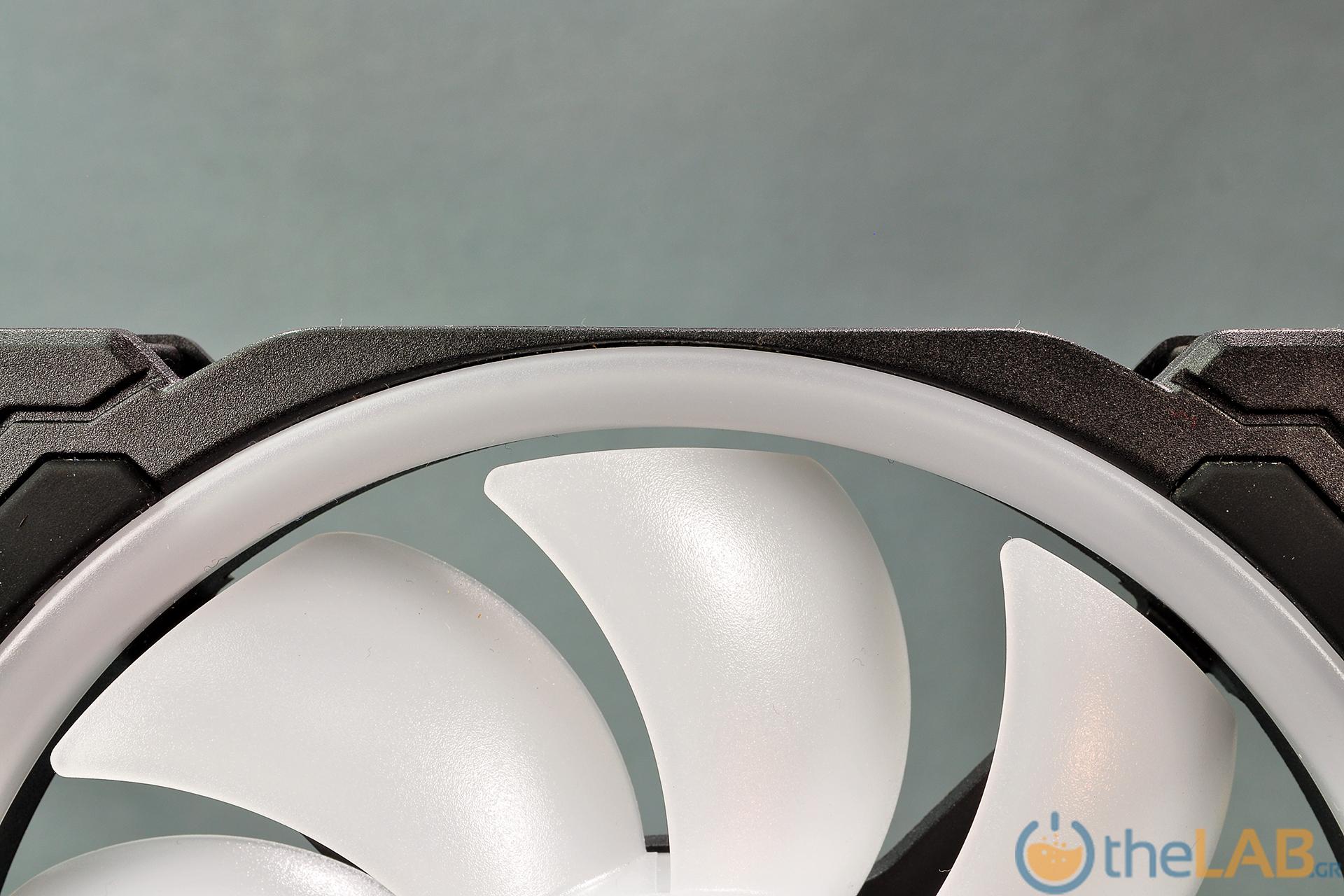

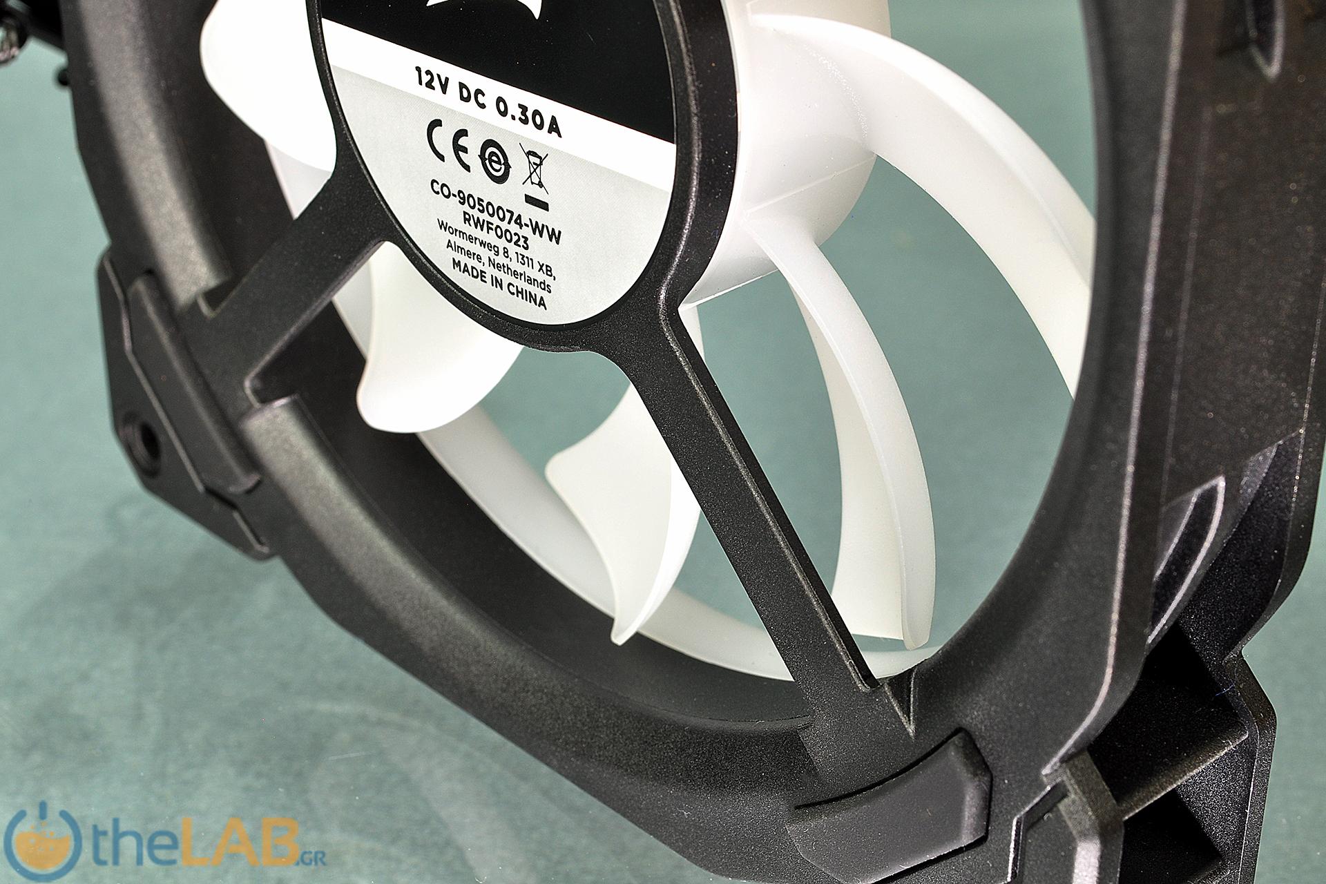

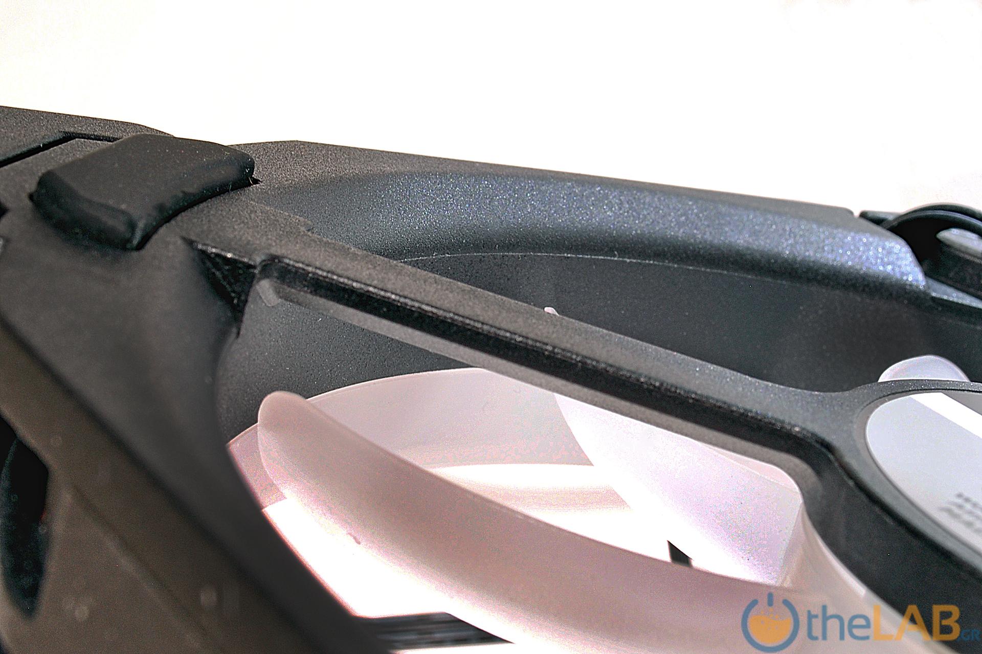

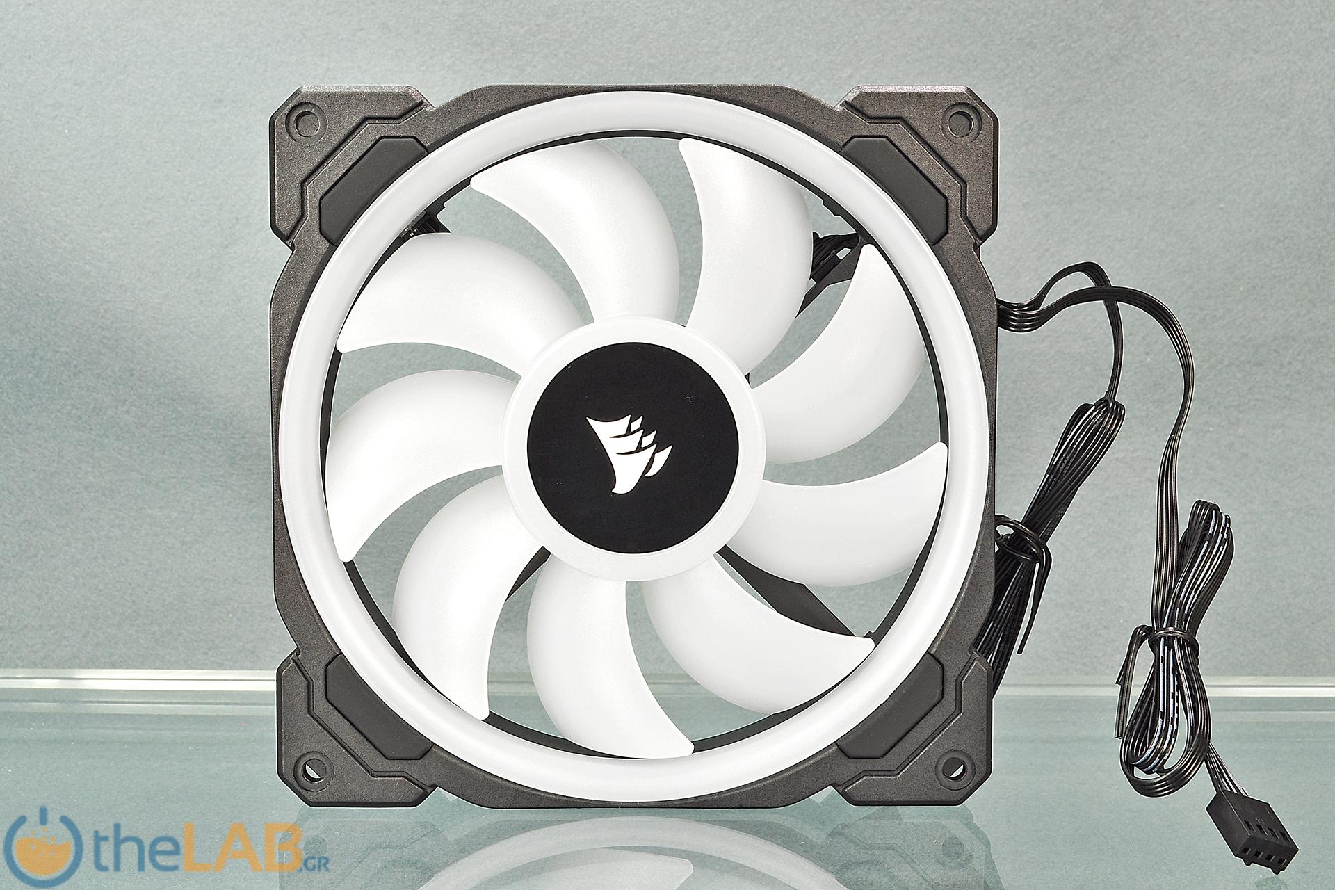

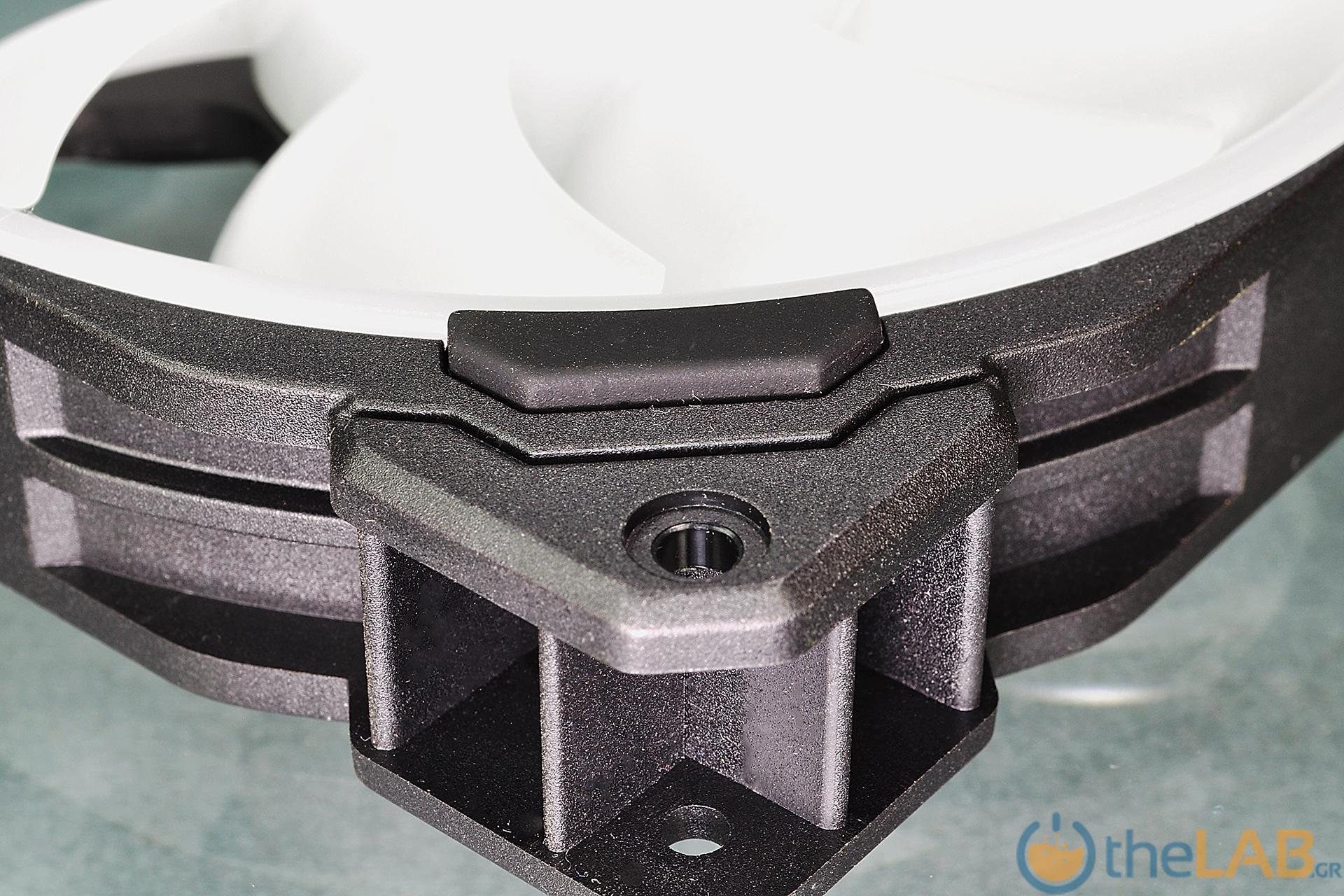

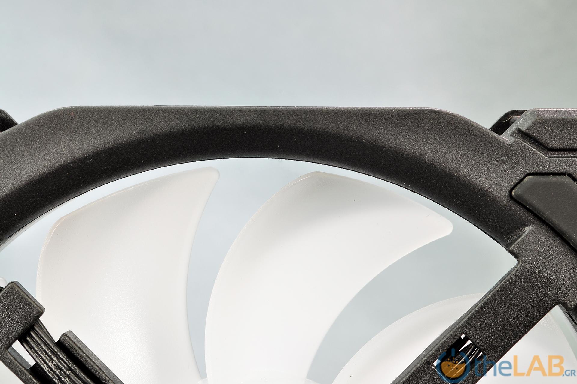

    Η κατασκευή του ανεμιστήρα είναι εξαιρετικά στιβαρή και ανάλογη αυτής που είδαμε και στη σειρά ML, με τη διαφορά ότι εδώ έχουμε διαφορετική κατασκευή φτερωτής, καθώς η Corsair επέλεξε μια φτερωτή με εννέα πτερύγια  έντονα κυρτής διαμόρφωσης που συνδυάζει κατά το δυνατόν, την μεγάλη παροχή με την υψηλή πίεση.

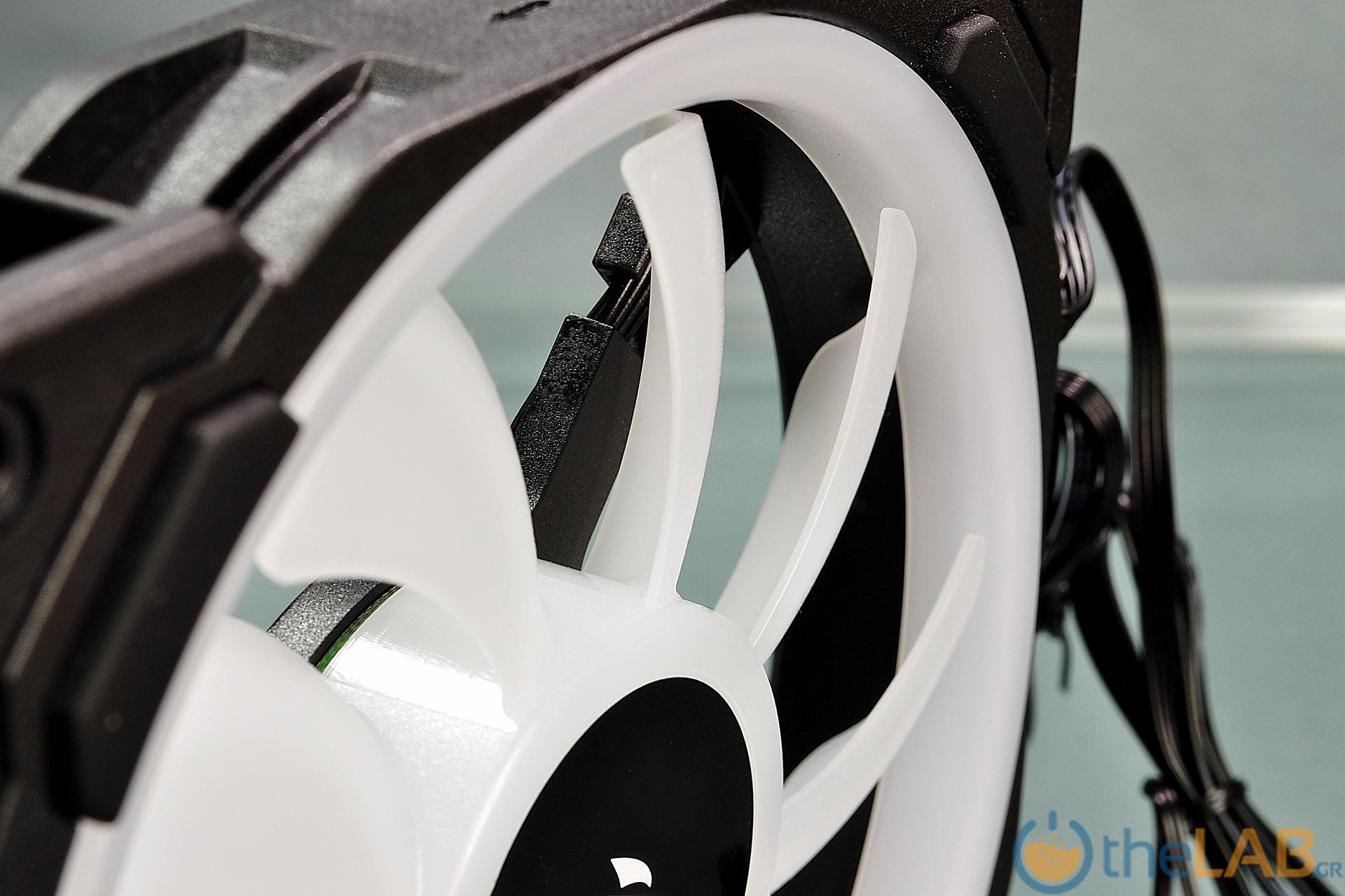

    Το πρώτο πράγμα που παρατηρούμε όσον αφορά την κατασκευή του ανεμιστήρα είναι το πρωτοφανές πάχος του πλαισίου του.
    Πράγματι, μετρώντας 7,9 mm στο λεπτότερο σημείο του, είναι το παχύτερο πλαίσιο ανεμιστήρα που έχουμε δει!
    Φυσικά ο λόγος γι' αυτό, βρίσκεται στο ότι μέσα στον λευκό ημιδιαφανή δακτύλιο, βρίσκονται τα 12 από τα συνολικά 16 LEDs που φωτίζουν τον ανεμιστήρα.
    Η κάλυψη της διατομής εισόδου από την φτερωτή είναι της τάξης του 75%, πράγμα που μαρτυρά ότι η μια σχεδιαστική απαίτηση είναι η επίτευξη υψηλής στατικής πίεσης, για την άλλη -που αφορά στην παροχή- θα το δούμε στη συνέχεια.

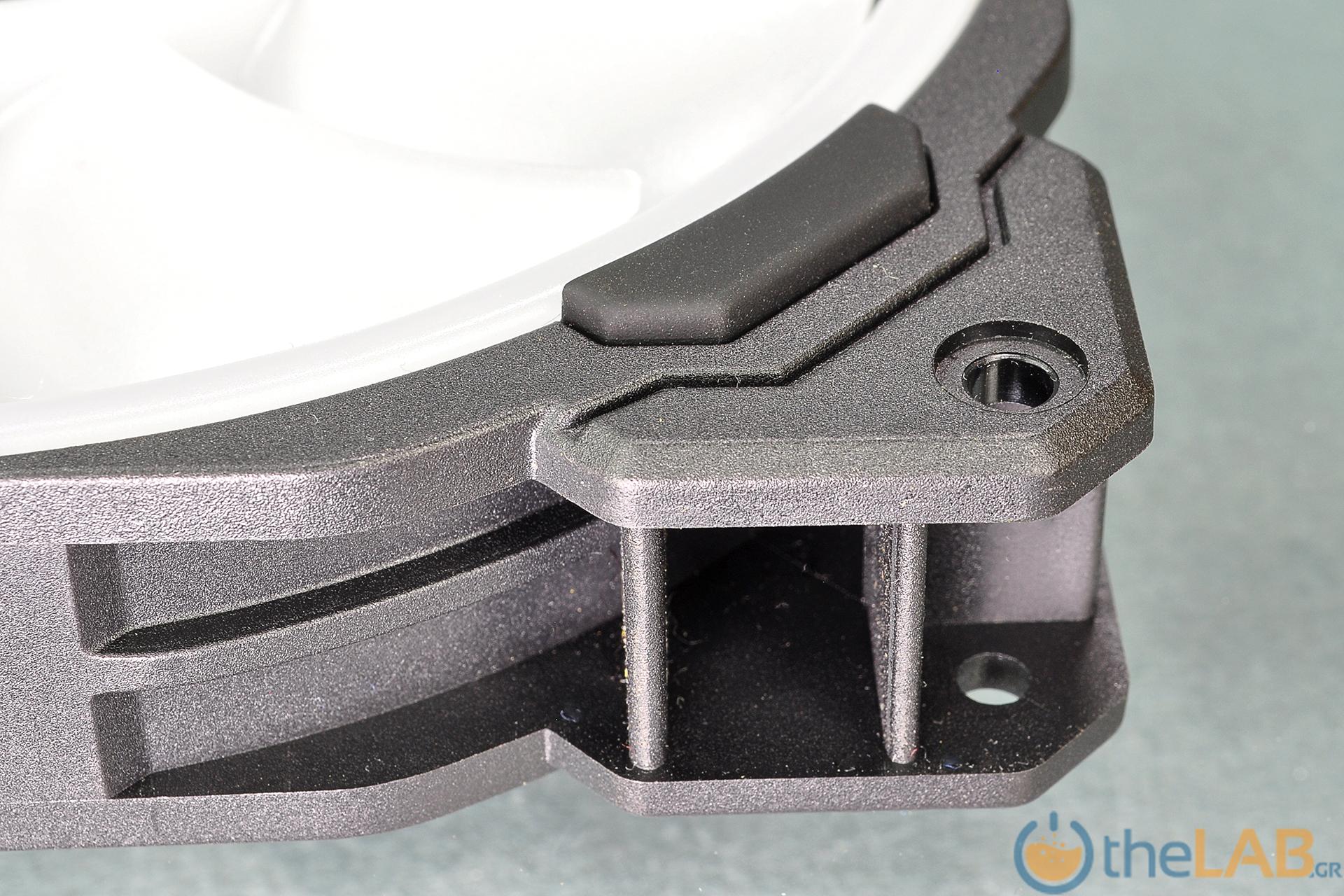

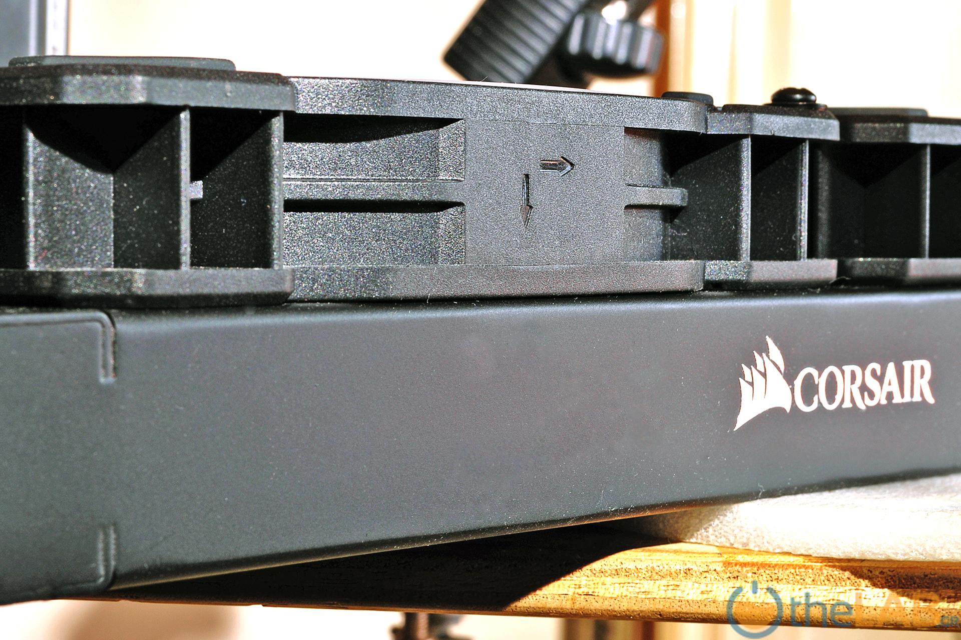

    Αυτό που σημειώνουμε εδώ, είναι ότι ο ανεμιστήρας είναι εφοδιασμένος με αντικραδασμικά ελαστικά τακουνάκια.
    Τα οποία όμως βρίσκονται σε λίγο "περίεργη" θέση καθώς, απέχουν αρκετά από τον άξονα της βίδας στερέωσης και σε κατασκευές όπου τα στηρίγματα των ανεμιστήρων είναι περιορισμένων  διαστάσεων, ενδέχεται να μην πατάνε πουθενά, επιτρέποντας την άμεση επαφή του πλαισίου του ανεμιστήρα με την βάση στήριξης!
    Αυτό φυσικά δεν είναι απαραίτητα κακό, καθώς για παράδειγμα σε ένα radiator επιτρέπει την πλήρη επαφή του πλαισίου στο radiator και την ελαχιστοποίηση των διαρροών αέρα! Η κατασκευή των γωνιών του ανεμιστήρα είναι εξαιρετικά στιβαρή, όπως και η όλη κατασκευή τους άλλωστε!
    Οι βραχίονες στήριξης είναι τελείως κάθετοι, όπως είδαμε και στη σειρά ML σε πρόσφατη παρουσίαση, αλλά αυτή τη φορά τα καλώδια είναι πολύ καλύτερα καλυμμένα, δεν μειώνουν τη διατομή του ανεμιστήρα, και προκαλούν λιγότερο θόρυβο.

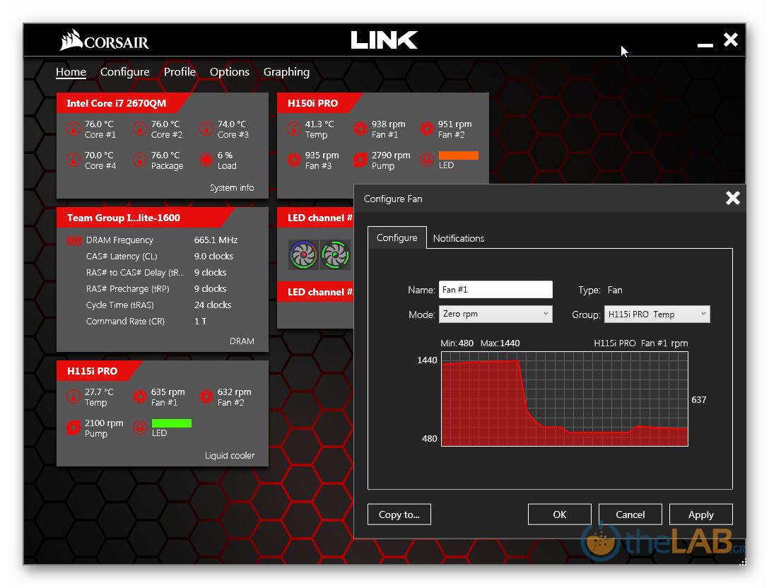

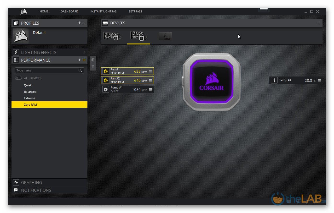

    Το πρόγραμμα ελέγχου των ανεμιστήρων
    Οι ανεμιστήρες όπως είδαμε στη συσκευασία, είναι πλήρως ελεγχόμενοι από το Corsair Link που τώρα βρίσκεται στην τέταρτη έκδοσή του και από ότι φαίνεται έχει λύσει όλα τα παιδικά του προβλήματα και είναι ακριβές, λειτουργικό -αν και με κάποια περισσότερη του αναγκαίου, ενδελέχεια- και καθόλου απαιτητικό σε πόρους συστήματος!
    Βεβαίως στη σελίδα του προϊόντος, όπως είδαμε και πριν αναφέρει πλέον σαν πρόγραμμα οδήγησης το νέο διαχειριστικό πρόγραμμα της Corsair το  iCUE, το οποίο ενσωματώνει και αντικαθιστά πλέον το Corsair Link.  Εμείς δουλέψαμε τους ανεμιστήρες και με τα δύο προγράμματα και στη συνέχεια σταχυολογούμε κάποιες παρατηρήσεις μας.

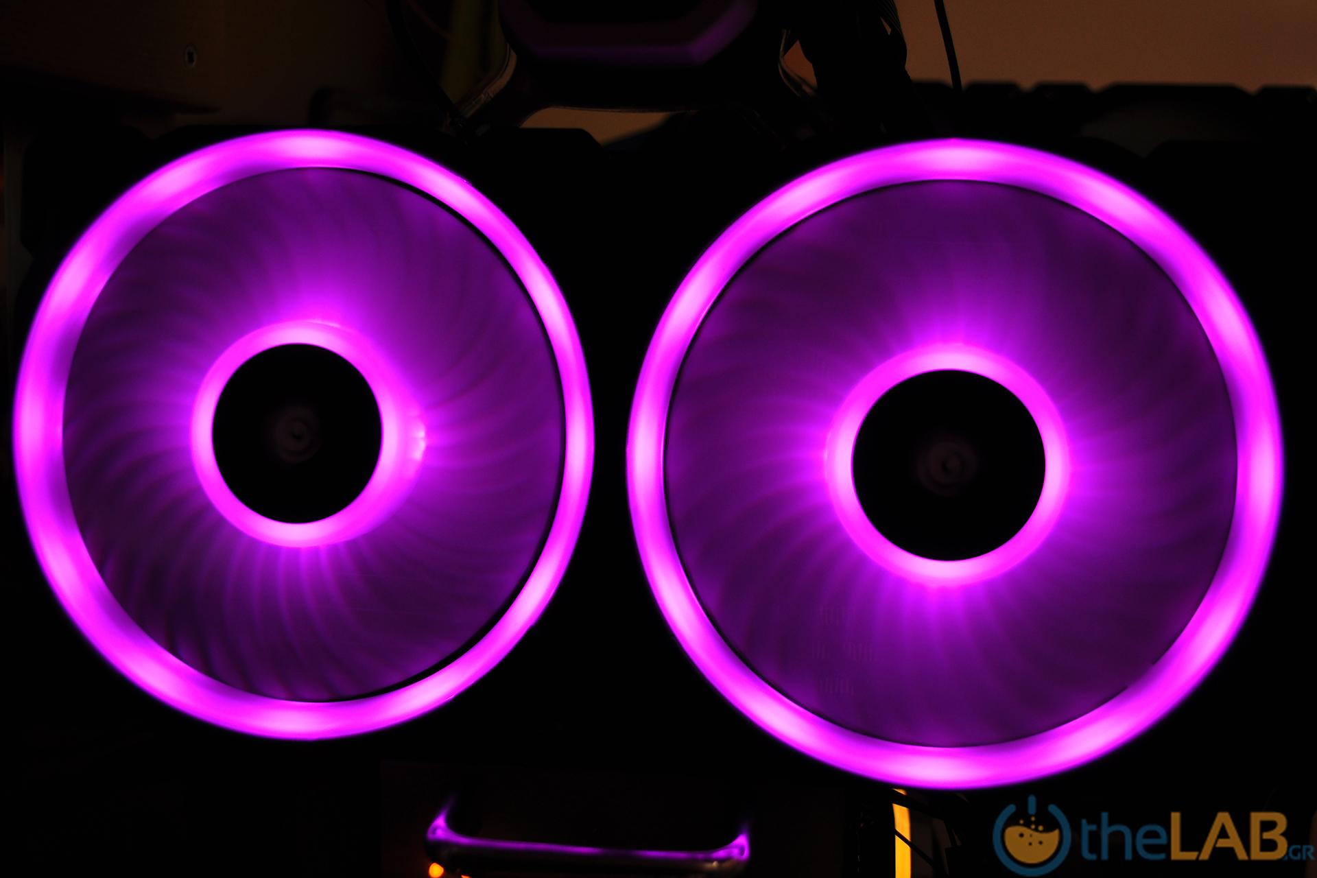

    Πριν πάμε παρακάτω να πω ότι όλες οι φωτογραφίες με τα οπτικά effects είναι μια πολύ φτωχή αναπαράσταση του φυσικού θεάματος !

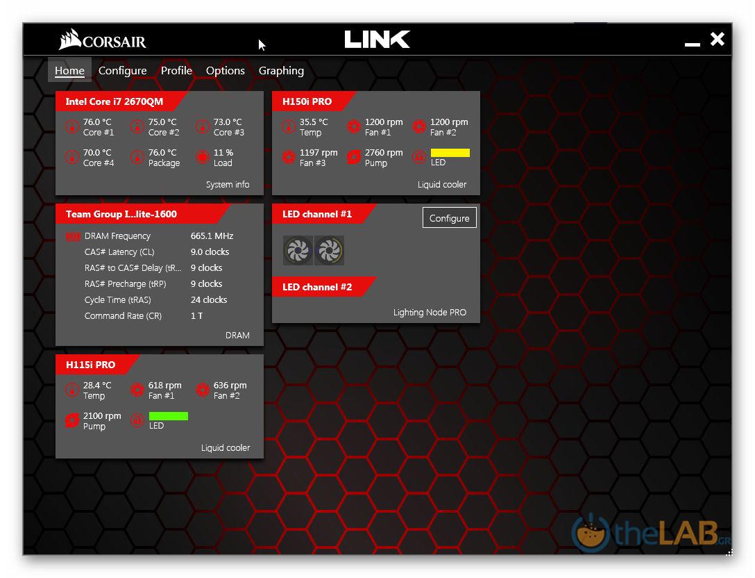

    Corsair Link 4

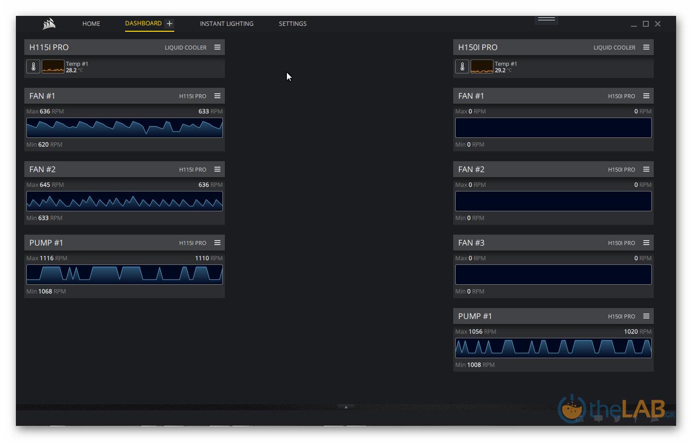

    Οι ανεμιστήρες σαν κυκλοφορητές αέρα ελέγχονται από το Link4 . . .
    Το οποίο στο παραπάνω ενσταντανέ, ελέγχει δύο ΑΙΟ (H115i PRO που την είδαμε, και Η150i που μέλλεται να την δούμε :) ) και ένα ζευγάρι ανεμιστήρων LL140 RGB οι οποίοι είναι τοποθετημένοι επάνω στην H115i Pro RGB.
    Στο αντίστοιχο τμήμα της ΑΙΟ βλέπουμε τις σχετικές πληροφορίες για τους ανεμιστήρες, εδώ να σημειώσω ότι το LED που υπάρχει σε αυτό το τμήμα αναφέρεται στον RGB φωτισμό του block της συγκεκριμένης ΑΙΟ.

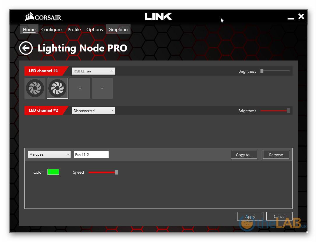

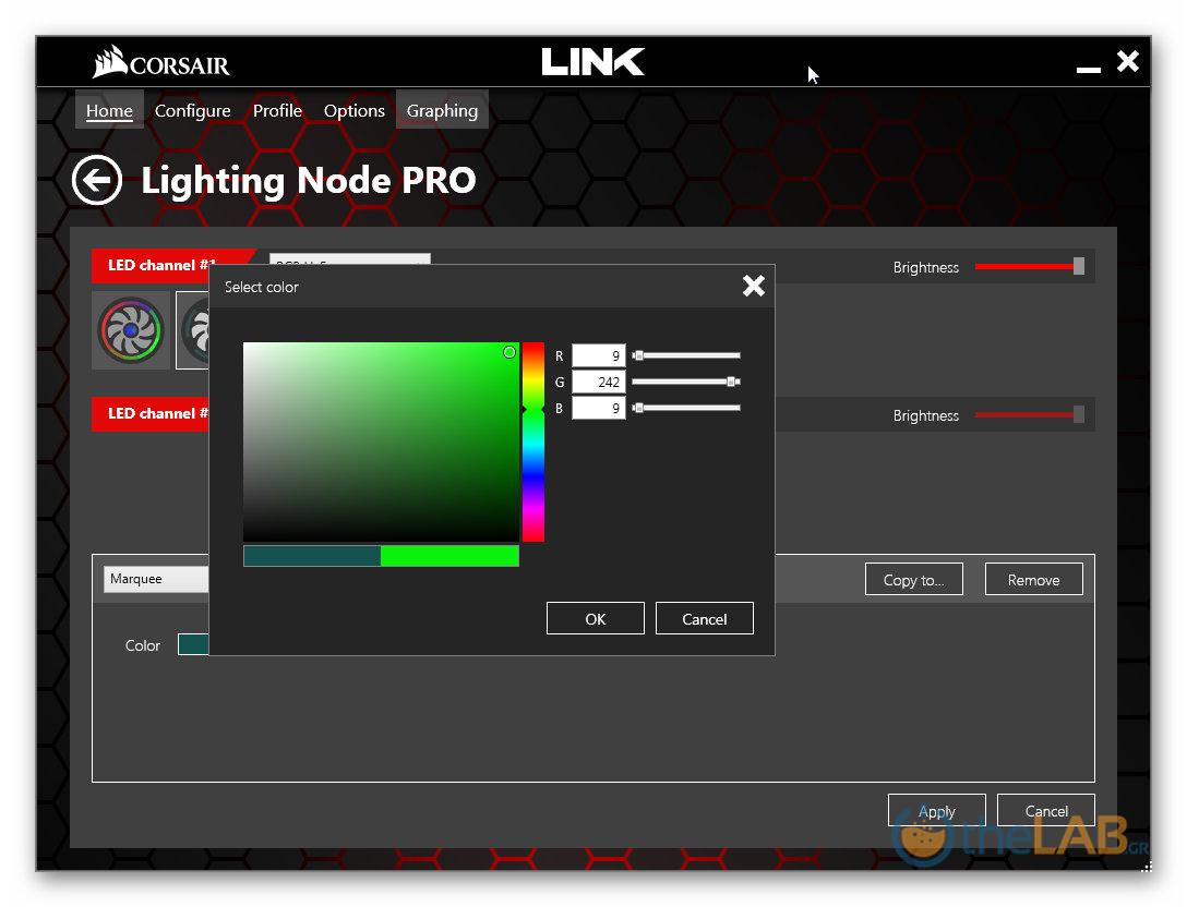

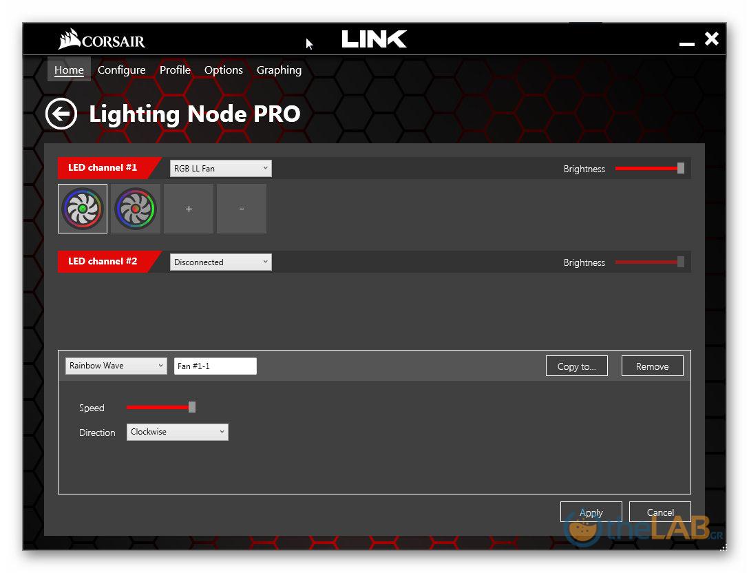

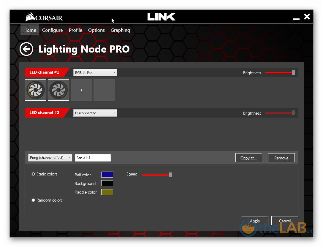

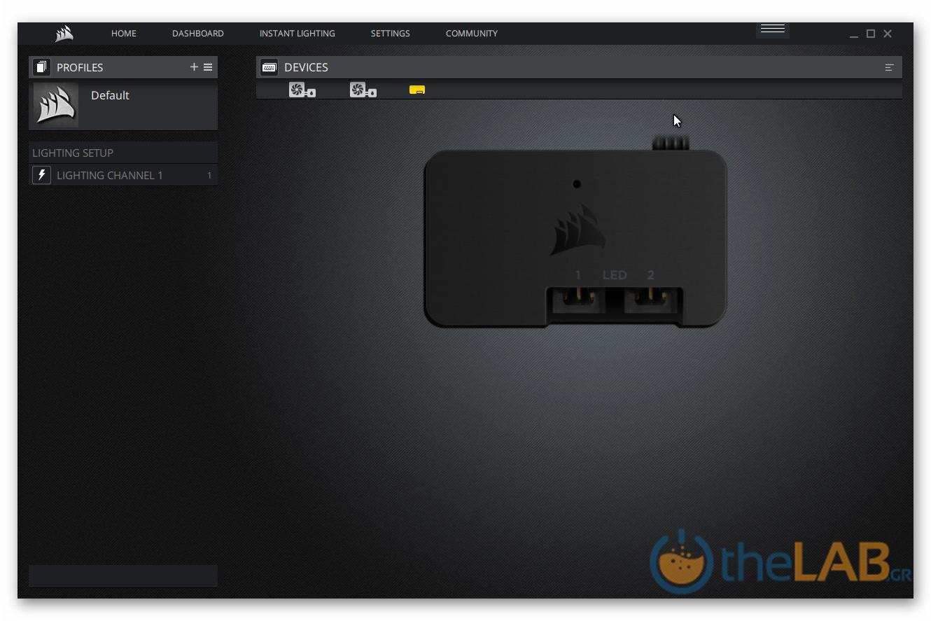

    Ο RGB φωτισμός των ανεμιστήρων είναι συνδεδεμένος στο LED channel #1 και αν πατήσουμε στο "Confiqure" . . .
    Ανοίγει το πρόγραμμα που ελέγχει το Lighting Node Pro και μπορούμε να χειριστούμε τον φωτισμό των ανεμιστήρων, να τους αλλάξουμε το effect και να ορίσουμε τις παραμέτρους λειτουργίας τους.
    Εδώ να σημειώσουμε μια διαφορά μεταξύ του Corsair Link και του Corsair iCUE -με το οποίο επίσης μπορούμε να ελέγξουμε τους LL140 RGB- είναι ότι το Link "βλέπει" τον κάθε ανεμιστήρα σαν μια οντότητα και μπορεί να ορίσει άλλο χρώμα  για κάθε ανεμιστήρα.
    Αλλά και να ορίσει πέραν αυτών και διαφορετικό RGB mode για κάθε ανεμιστήρα:
    Όπως εδώ που έχει επιλεγεί διαφορετικό mode  και χρώμα για κάθε ανεμιστήρα!
    Στο Link έχουμε τη δυνατότητα να ορίσουμε την φωτεινότητα των LEDs σε τέσσερα επίπεδα, του τελείως σβηστού συμπεριλαμβανομένου!
    Η ρύθμιση της φωτεινότητας επηρεάζει, όλες τις "συσκευές" RGB που είναι συνδεδεμένες σε ένα κανάλι του Lighting Node PRO.
    Εν προκειμένω δηλαδή σε ό,τι έχουμε συνδέσει στον RGB Fan Hub που είναι συνδεδεμένος με την έξοδο  [ 1 ] του Lighting Node PRO.

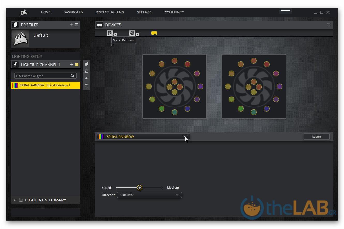

    Corsair iCUE

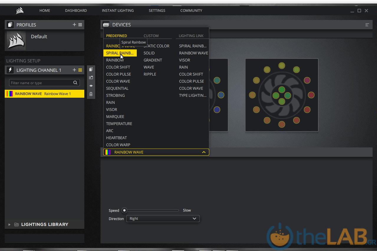

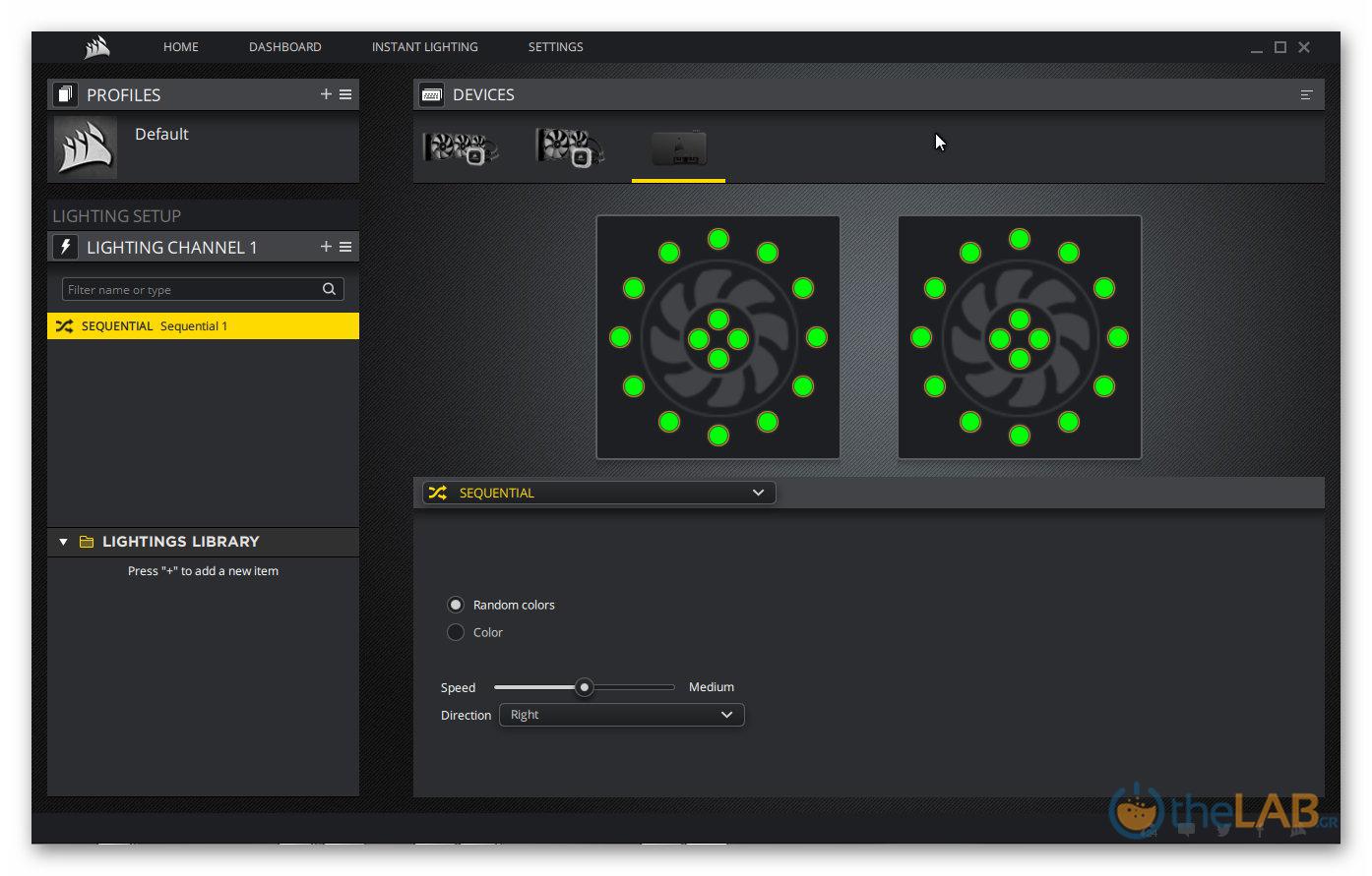

    Το νεώτερο πρόγραμμα iCUE, έχει πιο όμορφο περιβάλλον, αλλά και μια λίγο διαφορετική προσέγγιση . . .
    Από την γενική οθόνη, πατάμε στο tab του Lighting Node Pro και ανοίγει επόμενη οθόνη , στην οποία πρέπει να επιλέξουμε το Lighting channel, για να ανοίξει επόμενη οθόνη με το τρέχον RGB mode και από εκεί από το ομολογουμένως μεγάλο drop down menu, να επιλέξουμε ένα άλλο τρόπο λειτουργίας.
    Σαφώς βεβαίως είναι ζήτημα εξοικείωσης, αλλά για την ώρα προσωπικά  μου αρέσει καλύτερα η μεγαλύτερη αμεσότητα του Link!
    Aπό την άλλη μεριά, το iCUE δεν χρειάζεται τις "διπλές" επικυρώσεις των επιλογών μας που είναι κομμάτι σπαστικό στο Link!
    Τελικά -όπως πολύ συχνά συμβαίνει- όλα είναι θέμα προσωπικών προτιμήσεων! :)
    Σημειώνουμε εδώ ότι στο iCUE μπορείς να χειριστείς ένα -ένα LED σαν μια RGB οντότητα, αλλά όχι έναν ολόκληρο ανεμιστήρα !
    Έτσι δεν μπορούμε να έχουμε διαφορετικά RGB modes στους ανεμιστήρες ενός καναλιού του Lighting Nobe Pro!

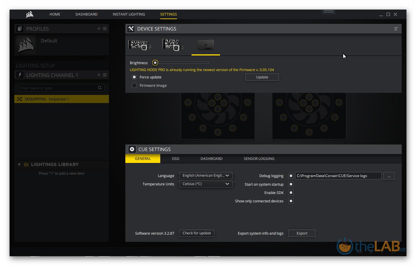

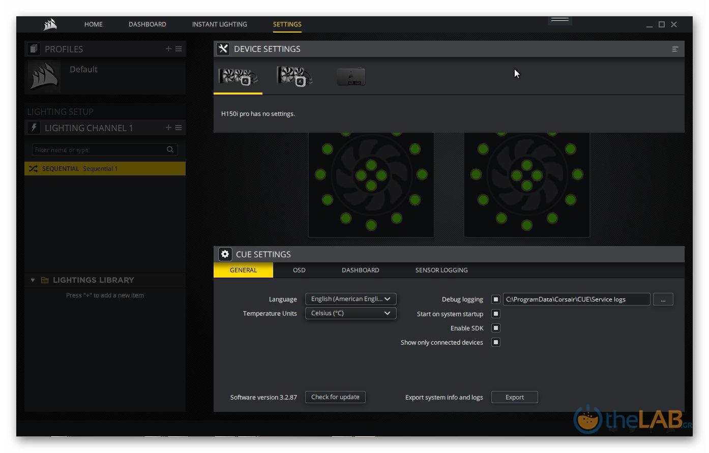

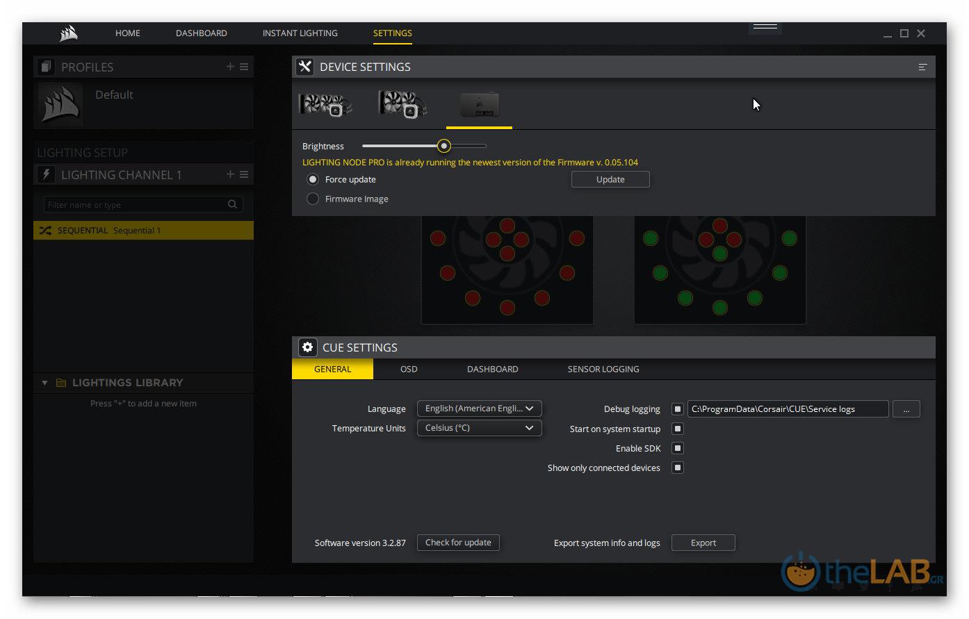

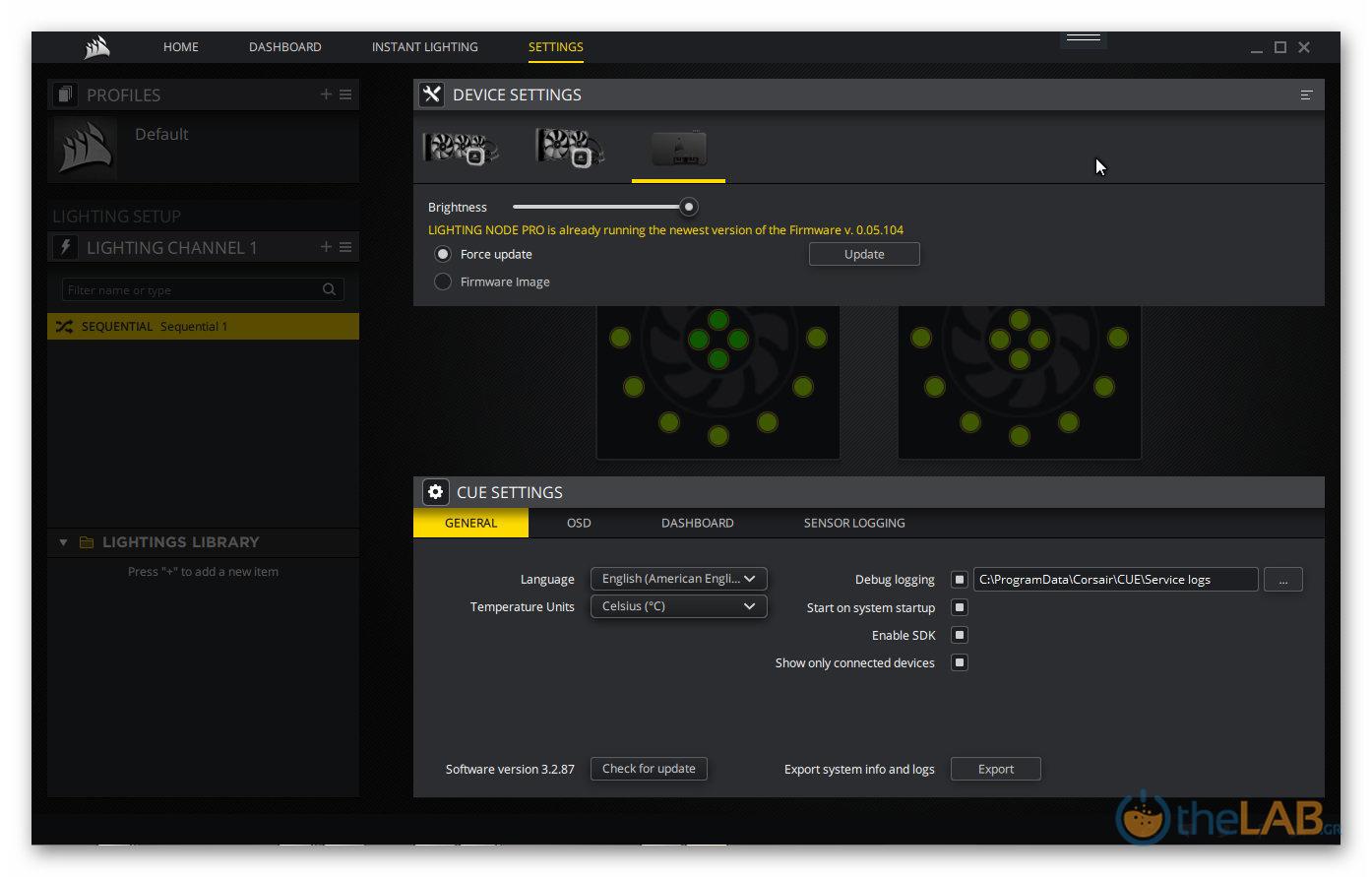

    Η ρύθμιση της φωτεινότητας των RGB LEDs
    Το θέμα της ρύθμισης της φωτεινότητας είναι ένα άλλο ζήτημα που δείχνει ότι το software  βρίσκεται σε ανάπτυξη.
    Η ρύθμιση υπάρχει, αλλά την βρίσκεις μόνο . . . συμπτωματικά !  :)
    Από το παράθυρο ρύθμισης των LEDs, πατάμε το tab Settings και ανοίγει νέο παράθυρο για τις ρυθμίσεις.
    Σε αυτό επιλέγουμε το εικονίδιο του Lighting Node . . .
    . . . και έχουμε πρόσβαση στη ρύθμιση της φωτεινότητας, η οποία και εδώ είναι σε τέσσερα στάδια.
    Με τελευταίο φυσικά την πλήρη σβέση των LEDs.
    Όπως και να το δεις, η όλη διαδικασία είναι άβολη και "μυστικοπαθής" και σαφώς χρειάζεται διόρθωση στο άμεσο μέλλον!

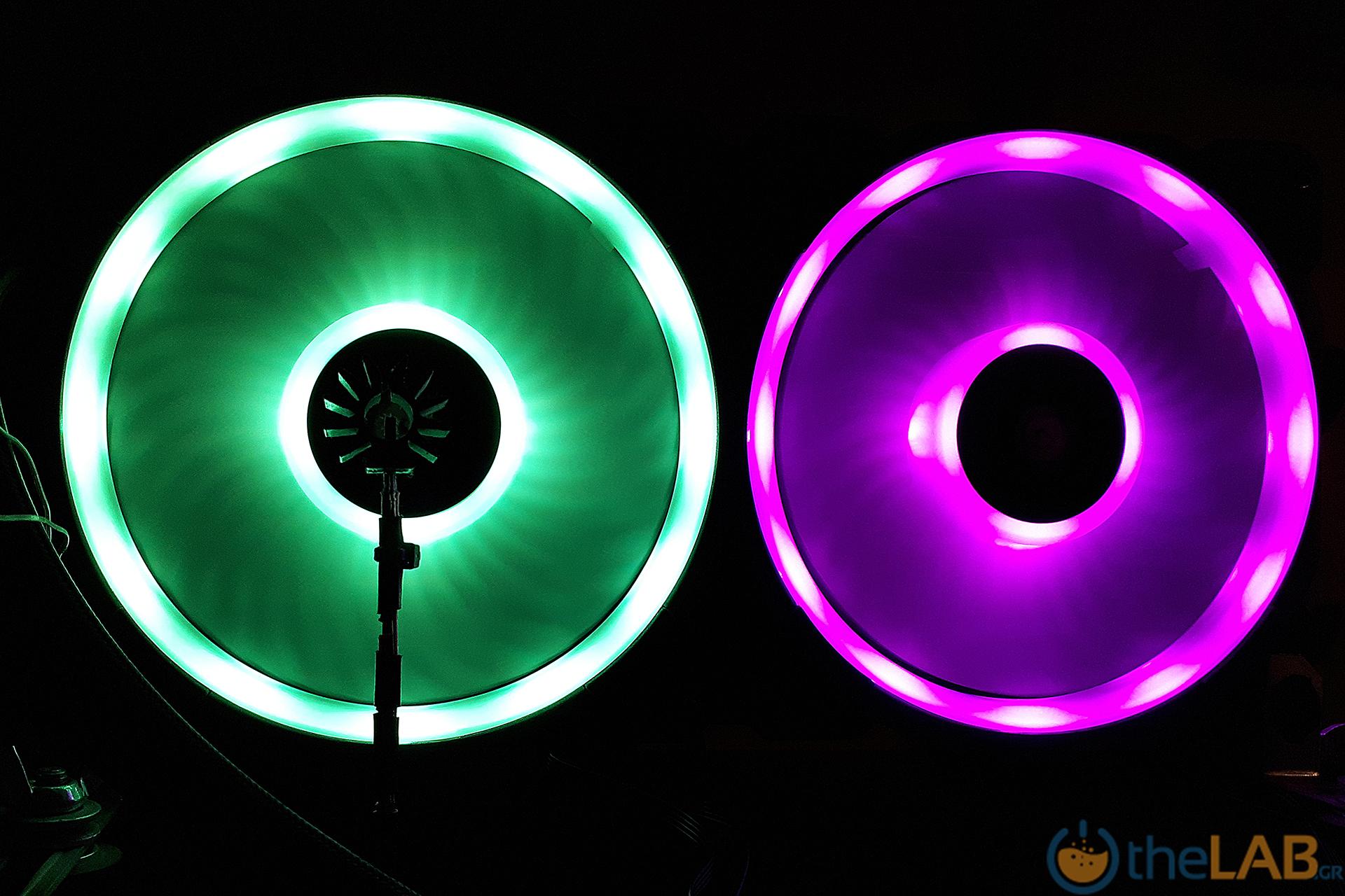

    Με όποιο και από τα δύο προγράμματα και αν προχωρήσετε την εγκατάσταση των ανεμιστήρων σας, ένα είναι το σίγουρο . . . θα βρεθήτε να παίζετε με τις ώρες και να χαζεύετε το αποτέλεσμα των ρυθμίσεών σας, καθώς αυτό -ακόμα και στο απογυμνωμένο περιβάλλον δοκιμών του TheLab-  είναι . . . "υπνωτικό" ! ! !

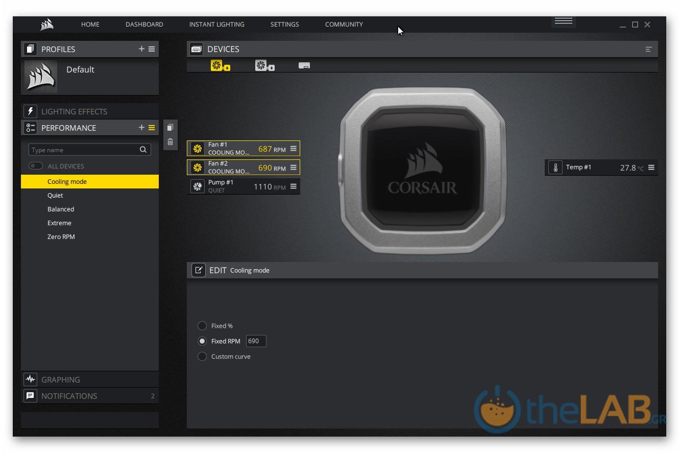

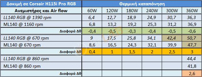

    Ιδιαίτερα μας άρεσαν οι χαμηλές ταχύτητες και κάποια εφέ περισσότερο από άλλα, αλλά αυτά θα πρέπει να τα ανακαλύψετε μόνοι σας για να έχετε και την ευχαρίστηση ολόκληρη.
    Κάτι που δεν μας άρεσε και θα θέλαμε η Corsair να το φτιάξει άμεσα, είναι το κόλλημα των Sticker στο Fan hub, κάποια δεν είναι ακριβώς "κέντρα" τοποθετημένα, με αποτέλεσμα να στραβογυρίζουν και να φαίνεται έντονα καθώς το φόντο τους είναι φωτεινό. Έτσι χαλάει την εικόνα του ανεμιστήρα και ασυναίσθητα θες να τον αγγίξεις να δεις αν έχει κραδασμούς ! !
    Και ένα tip, αν σας αρέσει αυτή η εικόνα των "ορατών"  πτερυγίων . . .
    . . . θα την βρείτε κάπου στις 680-700 rpm !  :)

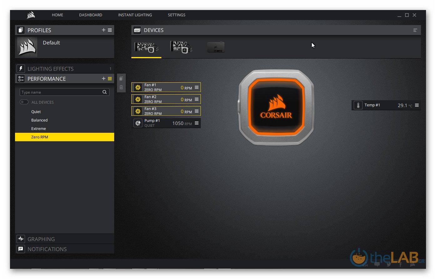

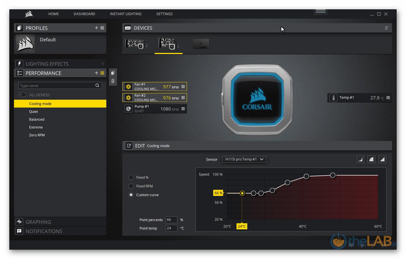

    Το είπα και πιο πάνω, ότι οι δυνατότητες που έχουμε για φωτογραφική αποτύπωση του "θεάματος" που χαρίζουν οι LL140 RGB,  είναι πολύ φτωχές και έτσι, δεν αποπειρώμαι να "προσβάλω" περισσότερο την εξαιρετική δουλειά που έχει κάνει η Corsair!
    Γι αυτήν θα μπορέσετε να βρείτε πολύ υλικό στο ιστό, από το οποίο εμείς θα αρκεστούμε σε ένα oficcial video της κατασκευάστριας:

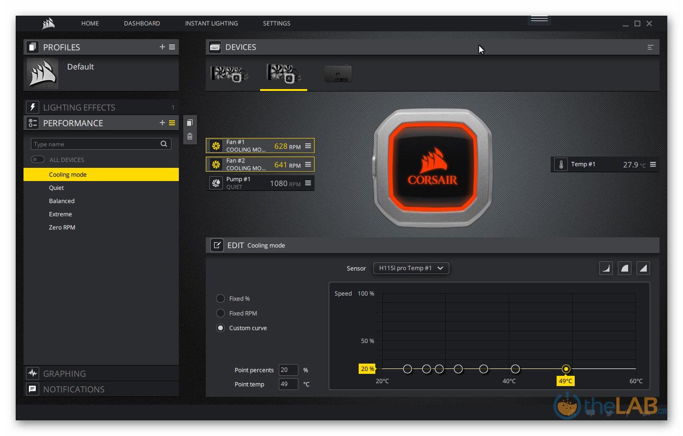

    Το οποίο έχει και ένα λάθος, καθώς -τουλάχιστον εμείς δεν βρήκαμε τον τρόπο- οι ανεμιστήρες αυτοί δεν υποστηρίζουν Zero RPM δυνατότητα, απλώς αν το Duty Cycle του PWM σήματος κατέβει κάτω από τα 34,5% και έως και το 0%, η ταχύτητα περιστροφής του ανεμιστήρα σταθεροποιείται στις ~600-650 rpm.
    Ούτε με το Link υπάρχει δυνατότητα, ούτε με το iCUE:
    Είτε μέσω Zero RPM προσπαθήσεις, είτε μέσω custom curve  . . .
    . . . το αποτέλεσμα είναι το ίδιο, ο ανεμιστήρας δεν ακινητοποιείται !
    Και φυσικά δεν φταίει το πρόγραμμα αλλά οι ανεμιστήρες που δεν είναι Zero RPM!
    Αντιθέτως η H150i που έχει επάνω ανεμιστήρες ML120, "ακούνε" μια χαρά και σταματάνε!

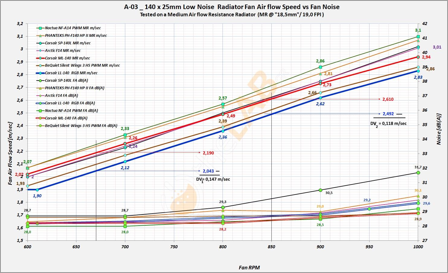

    Οι λεπτομέρειες που κάνουν τη διαφορά

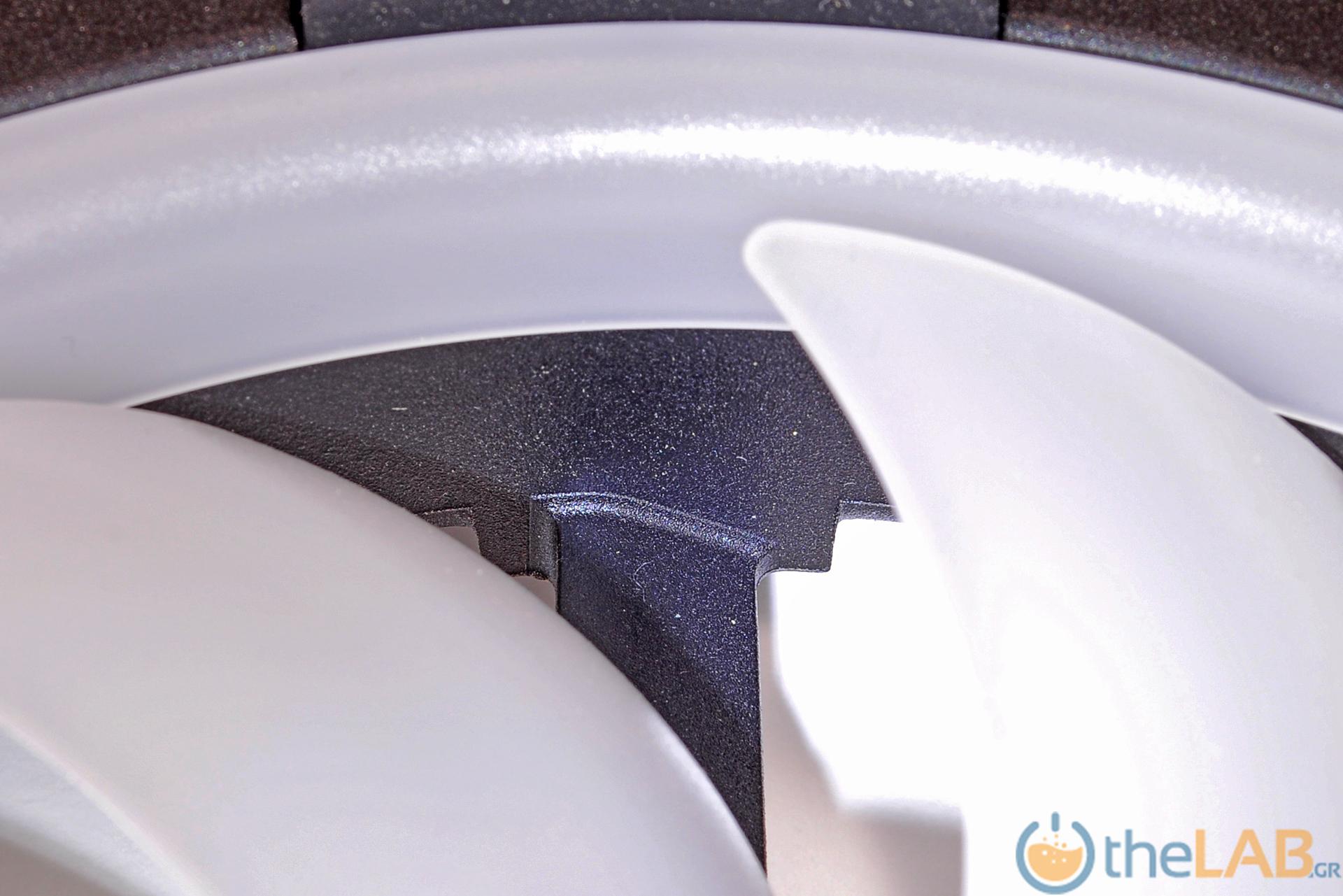

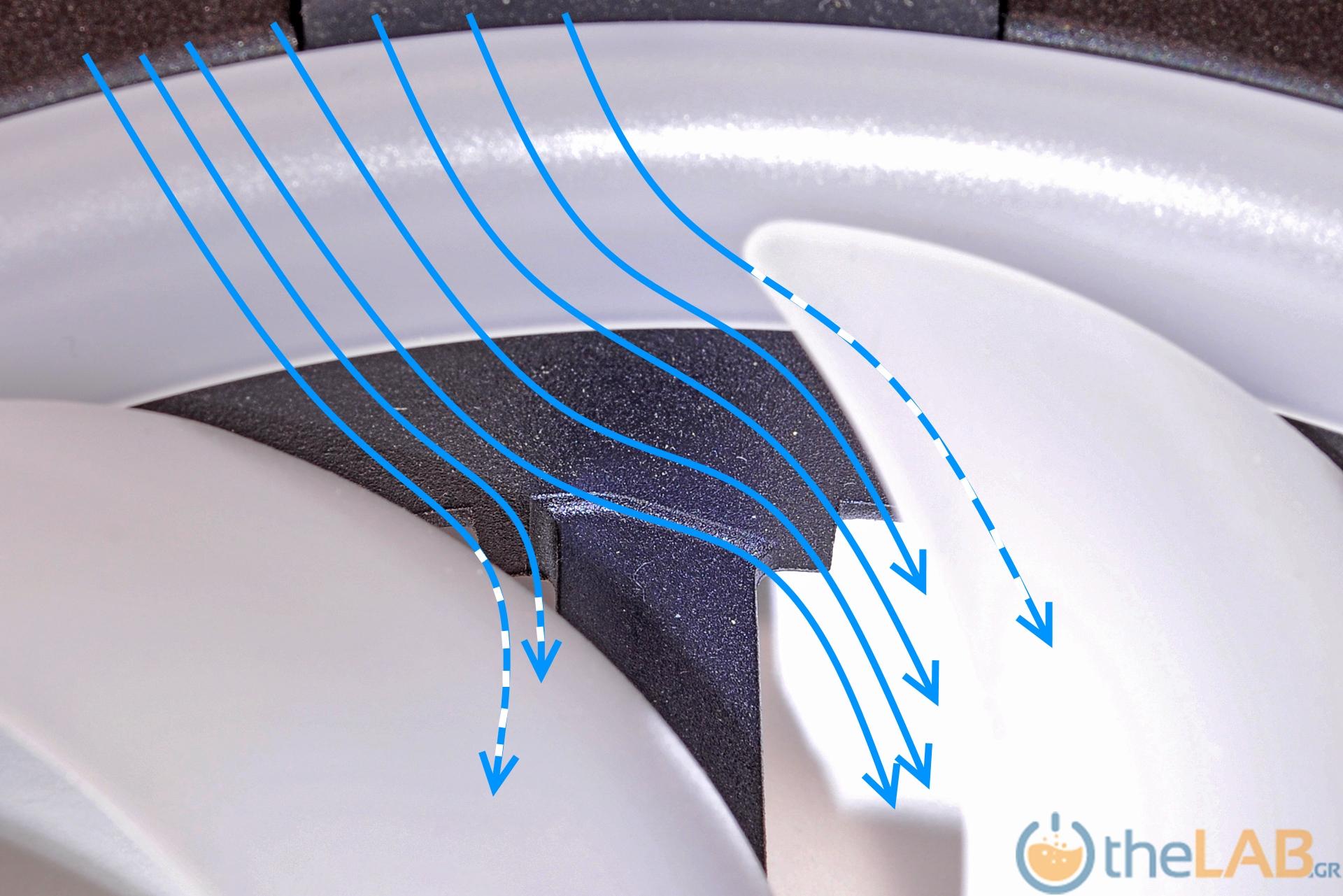

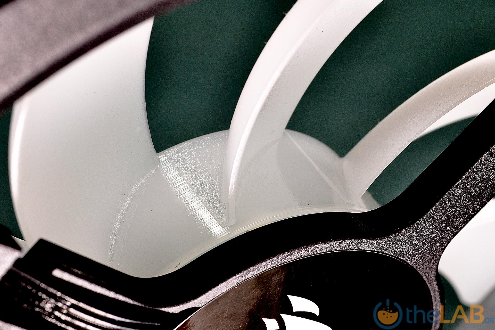

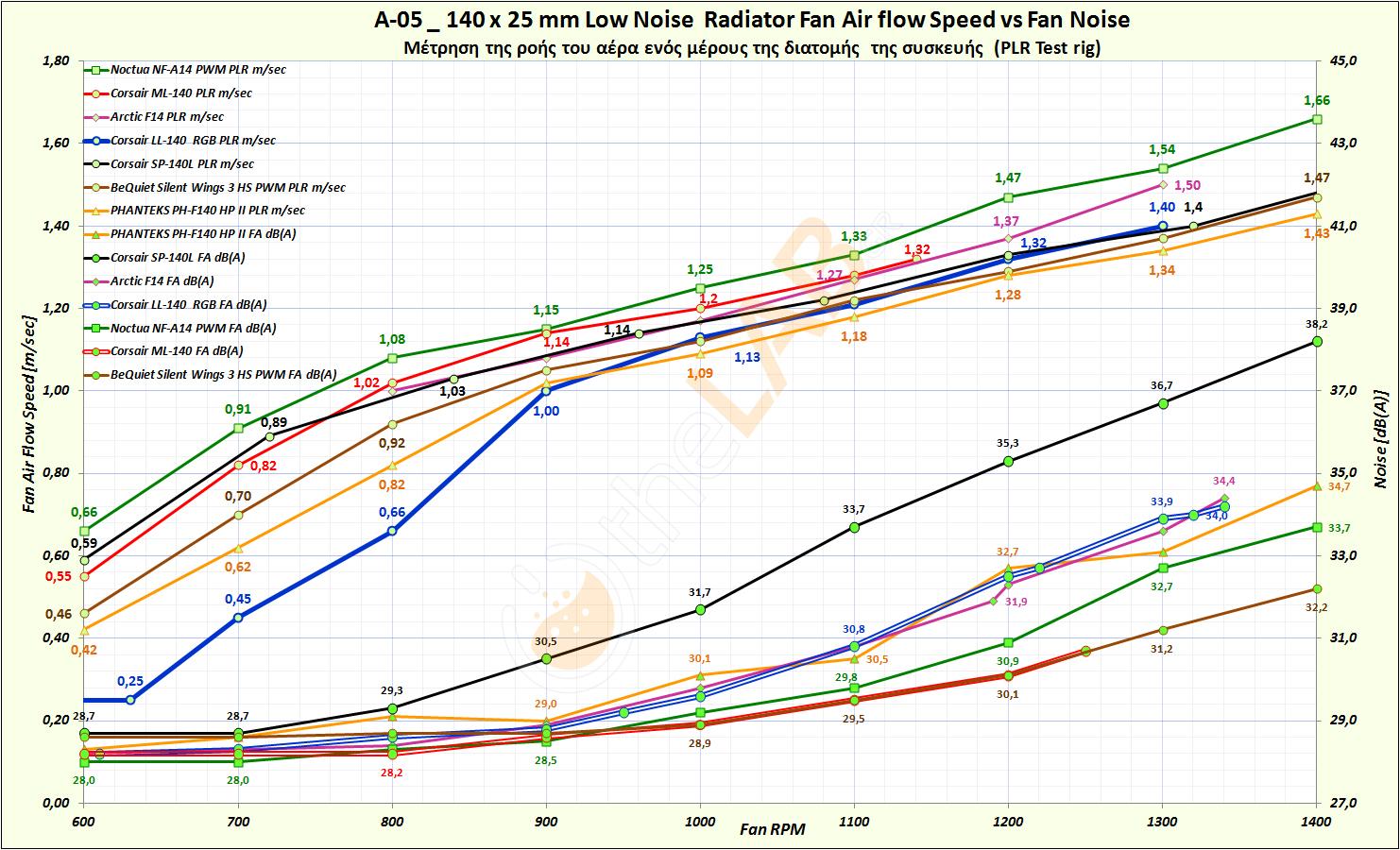

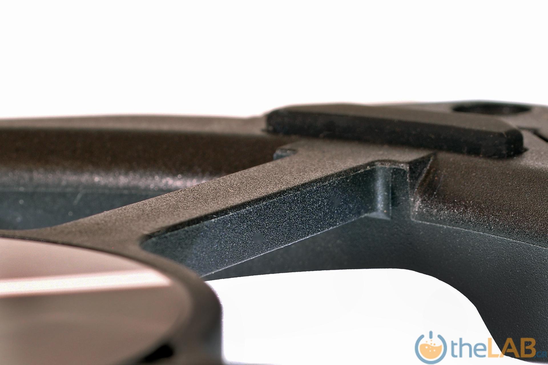

    Αναφέραμε προηγουμένως ότι τα πτερύγια του ανεμιστήρα είναι μεγάλα και αρκετά κοντά μεταξύ τους πράγμα που μαρτυρά σχεδιασμό που έχει πάρει υπόψη του τις απαιτήσεις της υψηλής  στατικής πίεσης, από τις επόμενες φωτογραφίες όμως . . .
    Βλέπουμε ότι μεταξύ των πτερυγίων υπάρχει ένα ευρύ κανάλι ροής του αέρα και μάλιστα -όπως δείχνουν οι επόμενες φωτογραφίες- αυτό το κανάλι, είναι τελείως ελεύθερο και ακολουθεί την λοξή γραμμή που ορίζουν τα πτερύγια μεταξύ τους.  Αυτή η διαπίστωση μας οδηγεί σε κατασκευή προσανατολισμένη σε υψηλό και "ανεμπόδιστο" air flow!
    Πράγματι βλέποντας τον σχεδιασμό των στηριγμάτων (αυτών που δεν φιλοξενούν καλώδια ) διαπιστώνουμε ότι οι κλίσεις είναι τελείως αντίθετες από ότι συνήθως.
    Τα στηρίγματα είναι έχουν κεκλιμένη επιφάνεια προς την πλευρά που δέχονται το ρεύμα αέρα των πτερυγίων, αλλά η κλίση τους είναι όμοια με αυτήν των πτερυγίων. Αυτά τα δυο αξιοποιούνται και επιβάλλονται από ένα είδος ροής μόνο:
    Την σχεδόν τελείως ελεύθερη ροή όπου τα πτερύγια του ανεμιστήρα απλώς υποβοηθούν τη ροή του αέρα!
    Έτσι οι "παράδοξες" κλίσεις των επιφανειών του στηρίγματος βρίσκουν την εξήγησή τους!
    Βεβαίως αυτό -κατά την άποψή μας- είναι  λίγο δίκοπο μαχαίρι , καθώς ο ανεμιστήρας είναι πολλαπλής χρήσης και μπορεί σαν ανεμιστήρας κουτιού οι κλίσεις αυτές να είναι καλές, αν όμως χρησιμοποιηθεί πάνω σε radiator,  τότε αυτές θα κοστίσουν σε παραπάνω θόρυβο!

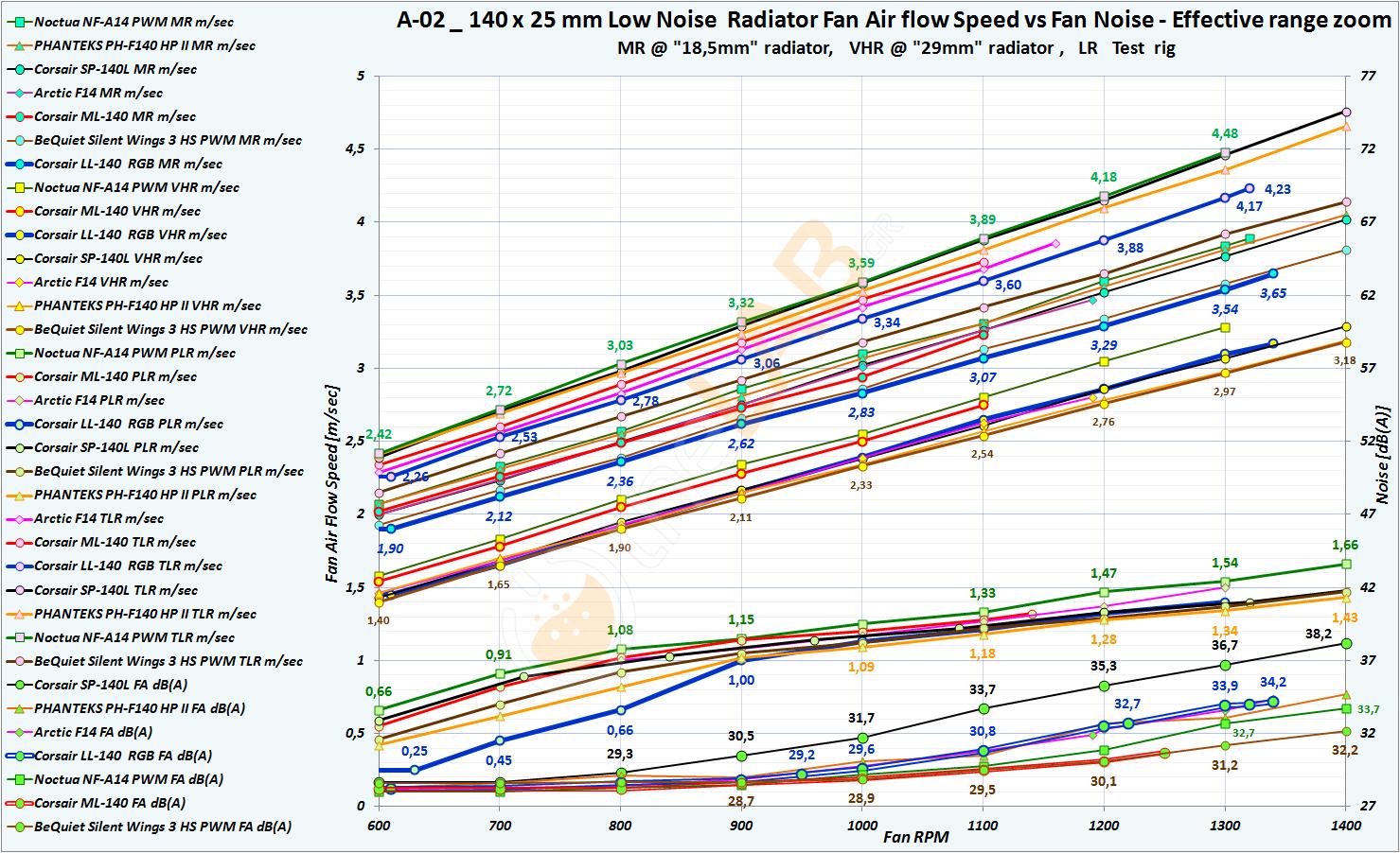

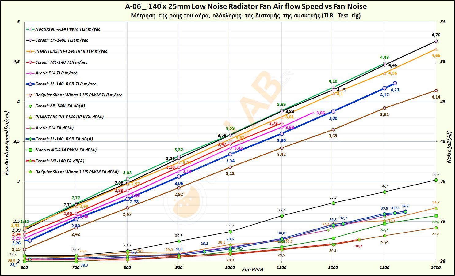

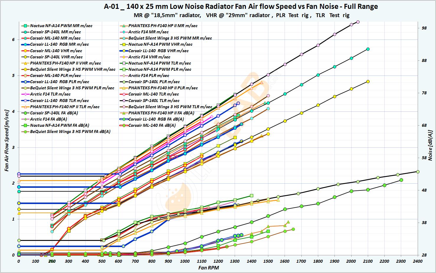

    Οι διαστάσεις του ανεμιστήρα
    Εξωτερικά είναι οι γνωστές 140x25 mm και φυσικά δεν εννοώ αυτές, αλλά έχει να κάνει μαζί τους!
    Προκειμένου να φιλοξενηθούν τα LEDs φωτισμού του ανεμιστήρα, το πλαίσιό του είναι αρκετά παχύτερο από ότι επιβάλουν οι απατήσεις της στιβαρότητας.
      Συγκεκριμένα το πάχος του πλαισίου (στο λεπτότερο σημείο του) είναι 7,9mm και αυτό έχει σαν αποτέλεσμα:
    1. Η εσωτερική διάμετρος του πλαισίου είναι ~124,2mm
    2. Η διάμετρος της φτερωτής είναι ~121 mm
    3. Η διάμετρος του motor hub είναι  ~51,4mm  (διότι και αυτή είναι λίγο μεγαλύτερη λόγω των τεσσάρων  LEDs που έχει)
    Αυτές οι διαστάσεις με μερικούς γρήγορους λογαριασμούς σημαίνουν ότι, η ελεύθερη διατομή εισόδου του ανεμιστήρα είναι μόλις 101,2 cm2
    Και λέω μόλις, γιατί αντίστοιχα -ο ίδιων εξωτερικών διαστάσεων- ML140 έχει διατομή εισόδου ίση με 124 cm
    Αν δε, πάμε σε άλλους ανεμιστήρες η διαφορά γίνεται ακόμα πιο μεγάλη, για παράδειγμα ο Noctua NF-A15 έχει διατομή εισόδου σχεδόν 40% μεγαλύτερη, καθώς αυτή είναι 142,4 cm2  ! ! !
    Συνεπώς, καλά είναι τα χρώματα και το RGB -το οποίο ειδικά σε αυτούς τους ανεμιστήρες βρίσκεται σε πραγματικά άλλα επίπεδα- αλλά ο LL140 RGB είναι κατ' αρχήν ανεμιστήρας και όχι . . . "φωτιστικό" !

    1.  Γενικό γράφημα ταχυτήτων ροής αέρα,  και θορύβου, ανεμιστήρων χαμηλού θορύβου για χρήση σε συστήματα ψύξης (radiators, air coοlers).
    Οι μετρήσεις της ταχύτητας, δίνονται σε m/sec και του θορύβου σε dB(A) μετρημένα σε απόσταση 0,5m από τον ανεμιστήρα και στον άξονά του.
    Κατ' αρχήν . . . "ψυχραιμία" ! :)
    Οι πίνακες μετρήσεων είναι τόσο εκτεταμένοι που είναι αδύνατο να γίνουν χρηστικοί, οπότε η μόνη δυνατότητα είναι τα γνώριμα και τόσο διαφωτιστικά γραφήματα!
    Εδώ έχουμε μια γενική εικόνα, χωρίς τιμές, το γράφημα είναι ήδη πολύ "πηγμένο" !
    Ξεκινώντας από κάτω προς τα επάνω, έχουμε τον θόρυβο (έντονο "λαχανί" γέμισμα σημείων μέτρησης), τις μετρήσεις Πολύ Χαμηλής αντίστασης (PLR) από πάνω του ( "ξεπλυμένο λαχανί" γέμισμα), μετά -με κίτρινο γέμισμα- ακολουθεί η ομάδα των καμπυλών από το module Πολύ Υψηλής αντίστασης (VHR),  ακριβώς από πάνω τους, με γαλάζιο γέμισμα είναι οι καμπύλες από τη module Μέσης αντίστασης (MR)  και κλείνουμε με την  κορυφαία ομάδα καμπυλών ("ροζ" γέμισμα) που είναι οι μετρήσεις που έγιναν στο σύστημα Χαμηλής αντίστασης (TLR).
    Βλέπουμε ότι οι ομάδες είναι διακριτές, αλλά για να έχουμε καλύτερη εικόνα, ας "εστιάσουμε"  μέσα στην "ωφέλιμη " περιοχή των δοκιμών, η οποία με βάση το στόχο των ανεμιστήρων και το θόρυβό τους, την ορίζουμε από τις 600rpm  μέχρι τις 1400rpm.
    2. Εστιασμένο  Γενικό γράφημα ταχυτήτων ροής αέρα,  και θορύβου, ανεμιστήρων χαμηλού θορύβου για χρήση σε συστήματα ψύξης (radiators, air coοlers).Οι μετρήσεις της ταχύτητας, δίνονται σε m/sec και του θορύβου σε dB(A) μετρημένα σε απόσταση 0,5m από τον ανεμιστήρα και στον άξονά του.
    Η εικόνα απαλλαγμένη από την "μη" χρηστική πληροφορία, είναι αρκετά πιο ευκρινής!
    1. Κατ΄αρχήν ο Corsair LL140 RGB, στο θέμα του θορύβου μπορεί να μην μπορεί να ανταγωνιστεί τον ομόσταυλό του ML140 που παρέα με τον BeQuiet διαπρέπουν σε ησυχία, αλλά πλασάρεται μεταξύ των αθόρυβων ανεμιστήρων πετυχαίνοντας επιδόσεις συγκρίσιμες με του Phanteks και του Arctic, μένοντας -καθώς επιβάλλεται- σε μεγάλη απόσταση από τον Corsair SP140L!
    2. Όσον αφορά στις επιδόσεις στον τομέα του air flow, μας περιμένει μια ευχάριστη έκπληξη!
    Όπως ήταν -λόγω διαστάσεων- αναμενόμενο ,  σε καμία από τις κατηγορίες δεν ηγείται, όμως, κατορθώνει να έχει μια απόδοση, μέσα στα πλαίσια της κατηγορίας και μόνο σε ένα setup είναι ουραγός και αυτό . . . "βραχεία κεφαλή" !
    Αναλογιζόμενοι ότι αυτές οι επιδόσεις προέρχονται από ένα ανεμιστήρα με αισθητά μικρότερη ενεργό διατομή -σε σχέση με τους άλλους συμμετέχοντες στην δοκιμή- μόνο  σαν επιτυχία μπορούν να χαρακτηριστούν !
    Για πάμε λοιπόν να δούμε ανά κατηγορία δοκιμών τι έδειξε το συγκεκριμένο Fan Roundup!
    3.  Δοκιμές στη διάταξη  Ελάχιστης  Αντίσταση ροής. (PLR)
    Εδώ να διευκρινίσω κάτι σημαντικό:
    Η μέτρηση γίνεται με το ανεμόμετρο (sensor=vane) τοποθετημένο σε μια σωλήνα μεγάλης διαμέτρου, να παραλαμβάνει και να μετρά τη ροή ενός μικρού τμήματος αυτής.
    Συνεπώς όσο οι στροφές χαμηλώνουν τόσο περισσότερο ρόλο παίζουν και οι τριβές του αισθητήρα του.
    Για να μειωθεί η επίδρασή τους, οι μετρήσεις γίνονται ξεκινώντας από τις υψηλότερες στροφές.
    {Οι τιμές κάτω από τα 0,8 m/sec,  μόνο σαν ενδεικτικές μπορούν να χρησιμοποιηθούν}
    Από τις 900 rpm και κάτω, το περιβάλλον με τις πολύ χαμηλές και ελεύθερες ροές είναι φανερό ότι δεν αποτελεί το "στοιχείο" του Corsair LL140 RGB.
    Εδώ, "άρχοντας" είναι ο Noctua (όπως και στο υπόλοιπο φάσμα στροφών της κατηγορίας), αλλά από τις 900rpm -όπου ο θόρυβός του είναι στην τάξη του "ανήκουστου"- αρχίζει και βρίσκεται στο στοιχείο του υποσκελίζοντας τόσο τον Phanteks όσο και -λίγο πιο πάνω- τον Silent Wings3 (!), για να καταλήξει λίγο πριν το τέλος του φάσματος των στροφών του,  να ξεπεράσει ακόμα και τον Corsair SP140 L που εδώ είναι μάλλον χαμηλά σε στροφές για να "αντισταθεί" !
    Ευχάριστη έκπληξη είναι οι επιδόσεις του Corsair ML140 που παρά τον παραδειγματικά χαμηλό θόρυβό του, κατορθώνει να είναι δεύτερος στην κατηγορία, δείχνοντας πόσο καλή δουλειά μπορεί να κάνει η Corsair όταν δεν είναι "δέσμια" συγκεκριμένων διαστασιολογικών απαιτήσεων!
    Φυσικό και αρκετά αναμενόμενο σε αυτή την "ελεύθερης" ροής κατηγορία δοκιμών είναι το πολύ καλό πλασάρισμα του Arctic F14.
    Και την ομάδα κλείνει, ο Noctua NF-A14 Chromax, στον οποίο -από ότι φαίνεται- τα "ελεύθερα" περιβάλλοντα . . . πολύ του "αρέσουν" !

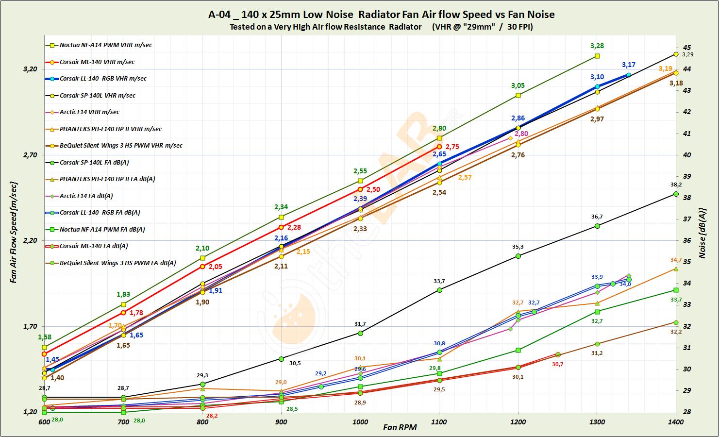

    4. Δοκιμές στο module Πολύ Υψηλής αντίστασης στη ροή του αέρα. (VHR)
    (Radiator διαστάσεων 140 x 140 mm, ενεργού πάχους 29mm και με πυκνότητα πτερυγίων 30 FPI)
    Αντιμέτωπος με το πιο "σφιχτό" radiator των δοκιμών, ο  Corsair LL140 RGB, παρά το ότι δεν τον "βάζει το μάτι σου", τα κατάφερε περίφημα!
    Από την αρχή ήδη του φάσματός στροφών της περιοχής, φαίνεται ότι δεν έχει καμία "πρόθεση" να το βάλει κάτω !
    Πρακτικά από τις 900rpm και πάνω έχει υποσκελίσει τρεις ανεμιστήρες εξειδικευμένους σαν radiator  fans και ουσιαστικά, οι μόνοι που τον ξεπερνούν, είναι ο ομόσταυλός του radiator fan ML140 PWM και ο Noctua NF-A14, ο οποίος αισθάνεται μια χαρά και με τα πολύ "σφιχτά" radiator!
    Για την ώρα,  ο LL140 RGB μολονότι μειονεκτεί αναπόφευκτα σε αεροδυναμικές διαστάσεις έναντι των "αντιπάλων" του, κρατάει πολύ καλά και κατατάσσεται στον μέσο όρο των επιδόσεων της κατηγορίας.
    5. Δοκιμές στο module Μέσης Αντίστασης στη ροή του αέρα (MR).
    (Radiator διαστάσεων 140 x 140 mm  με ενεργό πάχος = 18,4mm και FPI = 19,0)
    Το μικρότερου πάχους και πυκνότητας ( FPI)  radiator, αλλάζει τα πράγματα δραματικά!
    Ο Phanteks που στις προηγούμενες μετρήσεις ήταν ουραγός , τώρα είναι στη δεύτερη θέση και έχει ανέβει επίσης και ο BeQuiet που όντας καλύτερα προσαρμοσμένος σε αυτή την αντίσταση αυξάνει τις επιδόσεις του περισσότερο από τον LL140 RGB, αφήνοντάς τον στη τελευταία θέση.
    Ακόμα και ο μέχρι τώρα σταθερός ML140 πέφτει στην τέταρτη θέση καθώς οι άλλοι ανεμιστήρες έχουν μεγαλύτερο air flow σε συνθήκες μέσης αντίστασης. Γενικά σε αυτή τη μέτρηση φαίνεται ποιοι είναι οι ανεμιστήρες που είναι καλύτερα προσαρμοσμένοι σε μικρού πάχους radiator.
    Ένας μόνο δεν αλλάζει θέση, γιατί τα πάει καλά και με τα εύκολα radiator και αυτός είναι ο Noctua NF-A14!
    Εδώ βέβαια να σημειώσουμε κάτι που είναι σημαντικό αλλά μπορεί η οπτική αναπαράσταση να το αλλοιώσει:   Η μεγαλύτερη "απόσταση" που χωρίζει τον πρώτο από τον τελευταίο, είναι μόλις 0,3 m/sec το οποίο σημαίνει ότι όλοι οι ανεμιστήρες βρίσκονται σε μια χονδρική μέγιστη διακύμανση της τάξης του +/- 4% ως προς το μέσο όρο των τιμών!
    6. Δοκιμές στο σύστημα Χαμηλής Αντίστασης στη ροή του αέρα με μέτρηση της συνολικής παροχής του ανεμιστήρα (TLR).
    Σε αυτή τη δοκιμή, η παρουσία του ανεμόμετρου επηρεάζει έντονα τη μέτρηση καθώς αυτό το ίδιο αντιπροσωπεύει ένα μεγάλο μέρος της αντίστασης της όλης μετρητική διάταξης, στη ροή του αέρα.
    Υποθέτουμε ότι η συνολική αντίσταση είναι της τάξης μιας σφιχτής αερόψυκτρας μεγάλου μεγέθους, αλλά αυτό μένει να αποδειχθεί στην εξέλιξη και ανάπτυξη του συστήματος μετρήσεων του air flow.
    Η αντίσταση μειώθηκε σχετικά με την προηγούμενη δοκιμή και όλοι οι ανεμιστήρες αυξάνουν την ταχύτητα ροής του ρεύματος αέρα που προκαλούν, και  η αύξηση αυτή είναι "ομοιόμορφη".  Ο Corsair LL140 RGB είναι και πάλι μέσα στο παιχνίδι καθώς, ναι μεν ακολουθεί τους άλλους πιο ειδικούς ανεμιστήρες αλλά το κάνει χωρίς να "λαχανιάζει" σε αντίθεση με τον BeQuiet που μοιάζει να μην είναι στο "στοιχείο" του !
    Οι κατάταξη των άλλων ανεμιστήρων είναι η αναμενόμενη για ένα "radiator" σχετικά αραιό, και η κατάταξή τους μοιάζει να είναι η λογικότερη μέχρι τώρα, καθώς δεν υπάρχουν εκπλήξεις όσον αφορά τη σχέση σχεδιασμού της φτερωτής και της επιτυγχανόμενης ταχύτητας ροής!
    Και πρώτος, σε απόσταση αναπνοής από τον Corsair SP140L, είναι και πάλι ο Noctua NF-A14, αποτελώντας τον αψευδή μάρτυρα του ότι, κάποια πράγματα δεν έρχονται στην τύχη !
    Αυτό που είναι σημαντικό όμως εδώ, είναι ότι, η  Corsair έχοντας ένα σημαντικό και αναγκαστικό μειονέκτημα όσον αφορά στη ενεργό διατομή του ανεμιστήρα της τάξης του 25% έως και 35 % σε σχέση με τους άλλους ανεμιστήρες, κατορθώνει με την σχεδίαση της φτερωτής του LL140 RGB και μόνο (μην ξεχνάμε ότι μιλάμε για τις ίδιες στροφές), να υστερεί  μόνο 5 έως 6,5 % (!) και αυτό, από εκείνον που παρουσιάζει την κορυφαία επίδοση!
    Αν σκεφτούμε τις αναλογίες λίγο, και το γεγονός ότι η σχεδίαση αυτή κόστισε σε θόρυβο ελάχιστα καθώς, η διαφορά του LL140 RGB από τον πιο αθόρυβο ανεμιστήρα είναι κάτω από 3 dB(A), ουσιαστικά έχουμε να κάνουμε με ένα κατόρθωμα, για το οποίο, μόνο συγχαρητήρια μπορούμε να απευθύνουμε προς τους σχεδιαστές του ανεμιστήρα και την κατασκευάστρια !
    Γιατί όπως είπαμε και πριν . . . τίποτε δεν είναι τυχαίο! :)
    Σε αυτό το διάγραμμα φαίνεται και κάτι ακόμα που ενδεχομένως δεν ενδιαφέρει εσάς τους αναγνώστες, αλλά χαροποιεί ιδιαίτερα τον γράφοντα.
    Συγκεκριμένα, το γεγονός ότι οι καμπύλες της ταχύτητας είναι σχεδόν ευθείες και παράλληλες μεταξύ τους, μαρτυρά ότι η όλη διάταξη συμπεριφέρεται γραμμικά σε όλο το φάσμα των μέχρι τώρα μετρήσεων και συνεπώς,  ο κόπος και χρόνος για την κατασκευή της βρίσκει την καλύτερη δικαίωσή του! :D

    Καλές οι μετρήσεις του air flow αλλά θα ήταν ακόμα καλύτερα να βλέπαμε και τι σημαίνουν σε διαφορές θερμοκρασίας, σε μια ολοκληρωμένη συγκριτική δοκιμή που έγινε κατά τη διάρκεια του review της Corsair H115i PRO RGB.
    1. Από ότι βλέπουμε από την πρώτη συγκριτική δοκιμή της Corsair H115i PRO RGB με ανεμιστήρες τους LL140 RGB, από θερμοκρασίες τα πάει λίγο καλύτερα από ότι με τους ML140 που φοράει κανονικά η ΑΙΟ.
    Βεβαίως αυτό έρχεται με περίπου 230rpm περισσότερες και συνεπώς με σχεδόν 3dB(A) παραπάνω. Ο συνολικό θόρυβος βέβαια μόλις και ξεπερνά τα 40 dB(A), οπότε παραμένει στα όρια της  «άνεσης».
    2. Αν θέλουμε όμως να έχουμε ένα dead silent σύστημα με πλήρη φωταγώγηση, μπορούμε!
    Κατεβάζουμε τους ανεμιστήρες στις 670 rpm και ο θόρυβος εξαφανίζεται κυριολεκτικά και το μόνο που "πληρώνουμε" για να έχουμε τις φωταψίες μας, είναι ~0,5 οC για κάθε 60 Watt ισχύος, και έτσι αν το φτάσουμε στα 360 Watt (!) τότε απλά θα είναι 3 βαθμούς πιο ζεστό από ότι με τους stock ανεμιστήρες!
    Με άλλα λόγια μπορείτε να είσαστε όσο ήσυχα θέλετε και χωρίς περιορισμούς στις "ανησυχίες" σας! :)
     3. Υπάρχει βέβαια και η "μέση οδός", όπου με λίγες περισσότερες στροφές -πάμε στις 850rpm-  ο θόρυβος πάει και για τα δύο setup  στα ~ 31dB(A) και η μέγιστη θερμική επιβάρυνση του συστήματός σας είναι σε σύγκριση με τους stock ανεμιστήρες μόνο 2,6 οC (χονδρικά σε αυτές τις στροφές έχουμε ~ 0,4 οC / 60 Watt).
    Φυσικά το κέρδος δεν είναι σε αυτούς του 0,4 οC σε σχέση με τις 670 rpm, αλλά στο ότι καθώς ανεβαίνει το air flow  και στα δύο setup, το Δθ πέφτει κατά 6,3 οC (από 50,7οC  στους 44,4 οC), που δεν είναι καθόλου ευκαταφρόνητη διαφορά θερμοκρασίας!
    Μια πρώτη απόπειρα χρήσης των γραφημάτων:
    Τα γραφήματα σε σχέση με τους πίνακες έχουν πολύ περισσότερη πληροφορία και κάνουν πολύ εύκολα φανερές τις τάσεις αλλαγής των μεγεθών, αλλά και τις πραγματικές σχέσεις μεταξύ τους.
    Ακόμα και απέναντι σε άλλες μεθόδους οπτικής απεικόνισης (π.χ. ραβδογράμματα ) έχουν περισσότερες δυνατότητες, τόσο οπτικές όσο και πρακτικές και αυτές οι τελευταίες είναι που μας ενδιαφέρουν εδώ, καθώς από τα γραφήματα αυτά μπορούμε να έχουμε μια πρώτη συγκριτική αποτίμηση ενός setup . . . σε νούμερα!
    Φυσικά αυτό το χρησιμοποιούμε με κάθε λογική επιφύλαξη , καθώς τα δείγματα και οι δοκιμές είναι πολύ λίγες ακόμα, αλλά δεν παύει να αποτελεί ένα ήδη καλό εργαλείο για να μην πηγαίνουμε "στα στραβά" και να ανακαλύπτουμε εκ των υστέρων τα προβλήματα!
    Για να δούμε λοιπόν, από το διάγραμμα που αφορά αυτό το setup δοκιμών -όσον αφορά στο radiator-  τι μπορούμε να "βγάλουμε" . . . !
    Βλέπουμε ότι για τις 670 rpm -όπου ανά βήμα 60W έχουμε διαφορά στη θερμοκρασία 0,5 οC- η διαφορά στην ταχύτητα μεταξύ του LL140 RGB και του ML140, είναι DV1 =~0,15m/sec και αντίστοιχα στις 850 rpm  όπου έχουμε μικρότερη διαφορά στην ταχύτητα (DV2=~0,12 m/sec), έχουμε επίσης και χαμηλότερη διαφορά στις θερμοκρασίες ανά βήμα και έτσι σε αυτές τις στροφές και στο έκτο βήμα, έχουμε 2,6 οC, ενώ στις 670 rpm είχαμε αντίστοιχα 3,0 οC !
    Συνεπώς μπορούμε να έχουμε το χαμηλό θόρυβο και την ασφάλεια του επεξεργαστή μας και  παράλληλα «άπειρες» δυνατότητες για δημιουργική αισθητική παρέμβαση στο κουτί μας μέσω των πραγματικά σημαντικών RGB δυνατοτήτων που μας δίνουν οι ανεμιστήρες  αυτοί!
    Και το "ηθικό δίδαγμα" από όλα αυτά :
    • Αν αντί να έχουμε τους stock ανεμιστήρες στην H115i PRO RGB, βάλουμε τους Phanteks: Θα έχουμε περίπου τον ίδιο θόρυβο και θα είμαστε κατά ~1,2 βαθμούς πιο δροσεροί από το stock setup.
    • Ή αν το κύριο ενδιαφέρον μας είναι ο θόρυβος, μπορούμε να πάμε σε Noctua και να είμαστε και 1 - 1,5 dB(A) χαμηλότερα όσο αφορά στο θόρυβο και 2 με 3 βαθμούς πιο δροσερά από την stock σύνθεση!
    • Αλλά καμία από αυτές τις εναλλακτικές δεν μπορεί να δώσει στο κουτί σας αυτή την πανδαισία χρωματισμών που οι Corsair LL140 RGB μπορούν να χαρίσουν!
    • Συνεπώς:  Εφόσον το θέμα μας είναι η αισθητική αναβάθμιση του κουτιού μας, η επιλογή των LL140 RGB  είναι μια εξαιρετική επιλογή καθώς, αφενός έχει κορυφαίες δυνατότητες RGB φωτισμού και αφετέρου, το θερμικό κόστος που θα πληρώσουμε γι' αυτό, είναι στη χειρότερη περίπτωση λιγότερο από 3 oC, και στην άλλη άκρη του φάσματος λειτουργίας, ο θόρυβος θα επιβαρυνθεί κάτι λιγότερο από 3dB(A). Μένοντας όμως  σε μέσες ρυθμίσεις του air flow -ακόμα και στη μέγιστη θερμική καταπόνηση- η ηχητική επιβάρυνση μπορεί να μηδενιστεί και η θερμική να περιοριστεί σε ~2,5 οC !

    Δεύτερο ζήτημα είναι το "καλωδιομάνι", που πραγματικά, ο άπειρος χρήστης πρέπει να πάρει μια βαθειά ανάσα πριν ασχοληθεί μαζί του!

    • Συνοδεύονται από ένα πολύ ευέλικτο software ελέγχου  Corsair Link4, το οποίο επιτηρεί συνεχώς την λειτουργία τους.
    • Ο RGB φωτισμός τους ευρίσκεται τόσο στην περίμετρο του ανεμιστήρα, όσο και στο hub του κινητήρα.
    • Ο έλεγχος του RGB φωτισμού πραγματοποιείται μέσω του Lihgting Node Pro και ενός RGB fan hub που συμπεριλαμβάνονται στα παρελκόμενα.
    • Οι δυνατότητες ελέγχου του RGB φωτισμού, είναι πολύ μεγάλες και το αισθητικό αποτέλεσμα εξαιρετικό.
    • Είναι συμβατοί και συνεργάζονται απρόσκοπτα και με το νέο πρόγραμμα γενικής διαχείρισης, iCUE της Corsair.

    • Η υλοποίηση των απαιτούμενων συνδέσεων δημιουργεί πρόσθετη επιβάρυνση στο θέμα του cable management.

    Η ουσιαστική αλλαγή είναι τα επιπλέον 4 LEDs στο fan hub, το διαφορετικό υλικό του περιμετρικού δακτυλίου και φυσικά η πλήρης εκμετάλλευση τους για την δημιουργία των κινούμενων μοτίβων φωτισμού που έχουν οι LL120.
    Αλλά συγκρίνοντας τους LL120 με τους HD120 υπάρχουν και άλλες διαφορές, οι οποίες όλες σχετίζονται με το ότι οι HD120 στρέφονται τυπικά 225 rpm περισσότερες από ότι οι LL120.
    Οπότε υπάρχουν διαφορές στο θόρυβο , την παροχή αλλά και την στατική πίεση.
