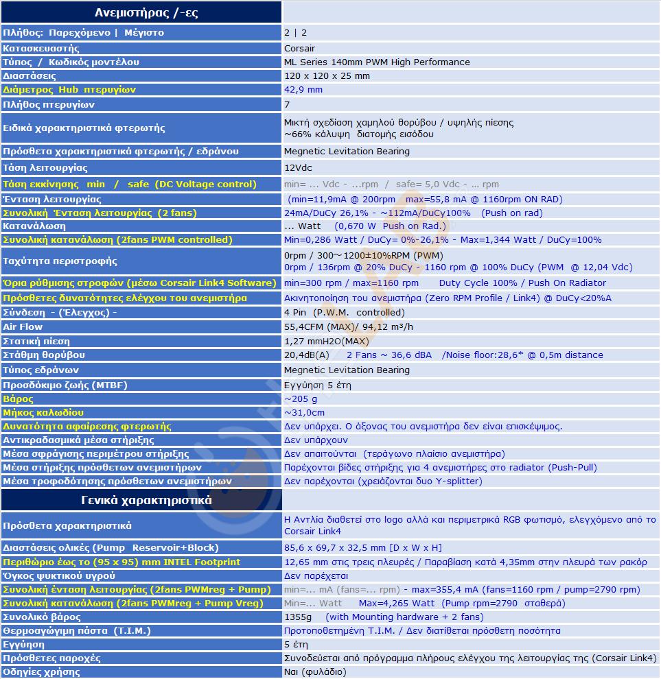

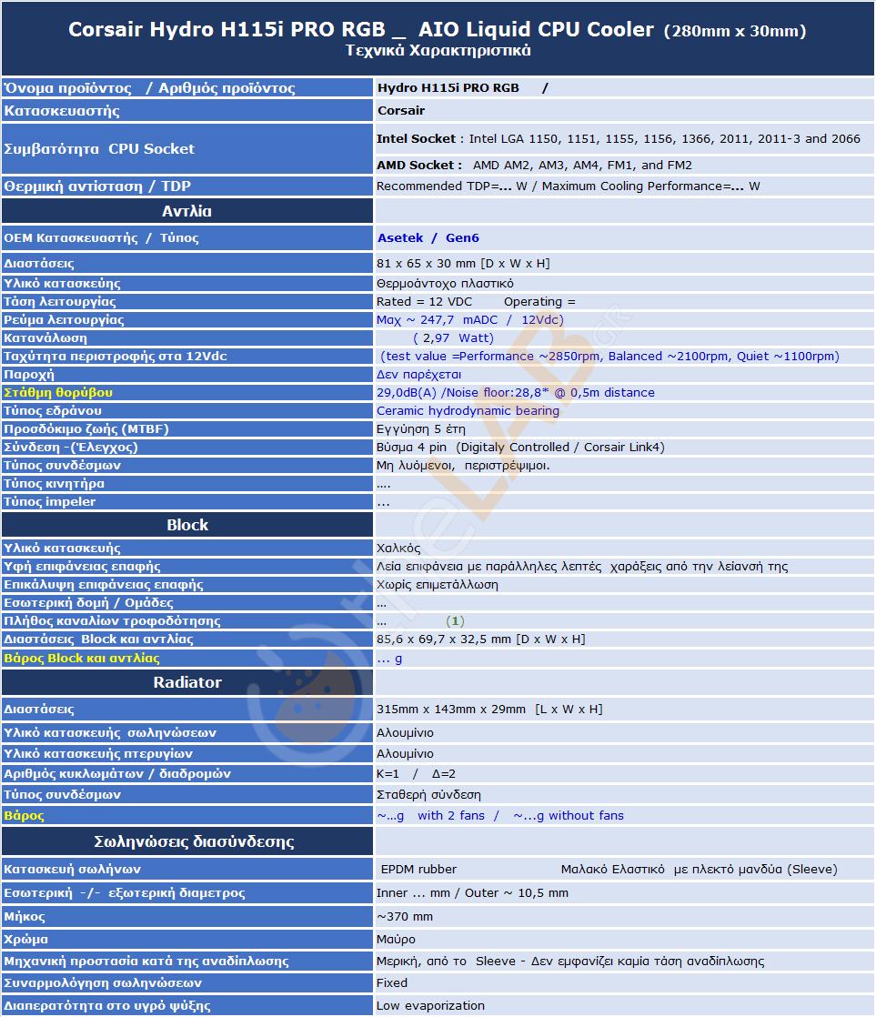

    Τεχνικά χαρακτηριστικά
    Στους πίνακες που ακολουθούν μπορείτε να δείτε τα τεχνικά χαρακτηριστικά της Corsair Hydro H115i PRO RGB.
    Όπως θα διαπιστώσετε παρατίθενται πολλά χαρακτηριστικά, εκ των οποίων αρκετά, δεν δίνονται από την κατασκευάστρια αλλά αποτελούν δικές μας προσθήκες. Να σημειώσουμε ότι τα χαρακτηριστικά που προσθέσαμε εμείς έχουν κίτρινους ορισμούς και μπλε τιμές.
    Επίσης με μπλε χαρακτήρες, δίπλα σε κάποιες "εργοστασιακές" τιμές, είναι σημειωμένες οι τιμές που μετρήσαμε εμείς κατά την διάρκεια των δοκιμών και επιπλέον, με πράσινους χαρακτήρες μπορείτε να βρείτε χαρακτηριστικά για τα οποία, κάνουμε μια πιθανή υπόθεση καθώς δεν βρήκαμε κάτι σχετικό.
    Κλασική κατασκευή από την Corsair που έχει πολύχρονη πείρα, με πολύ προσεκτική δουλειά στο sleeving των σωληνώσεων αλλά και στον φωτισμό της αντλίας.  Αλλά τα πράγματα δεν μένουν εκεί, καθώς το νέο radiator έρχεται με συγκεκριμένες βελτιώσεις που του ανεβάζουν την απόδοση όπως θα δούμε στη συνέχεια.
    Φυλλάδιο οδηγιών εγκατάστασης*  ,   Corsair Link4 software
    *Το manual είναι από άλλη πηγή γιατί στη σελίδα του προϊόντος ο σύνδεσμος είναι λάθος.
    Οι ανεμιστήρες ανήκουν στη νέα σειρά της κατασκευάστριας, η οποία διαθέτει έδρανα μαγνητικής αιώρησης, τα οποία παρουσιάζουν μηδαμινές τριβές και πολύ χαμηλό θόρυβο λειτουργίας. Τα 55mΑ μέγιστο ρεύμα λειτουργίας του ανεμιστήρα πάνω στο radiator δείχνουν απερίφραστα ότι εδώ η Corsair έχει κάνει πολύ καλή δουλειά!
    Πριν προχωρήσουμε πιο πέρα να σημειώσουμε την έλλειψη θερμοαγώγιμης πάστας, πέραν αυτής που είναι ήδη τοποθετημένη στο cold plate!
    Καθώς επίσης και τα πέντε χρόνια εγγύησης που δίνει η Corsair.

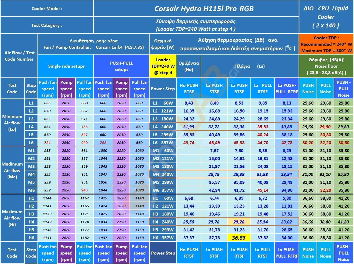

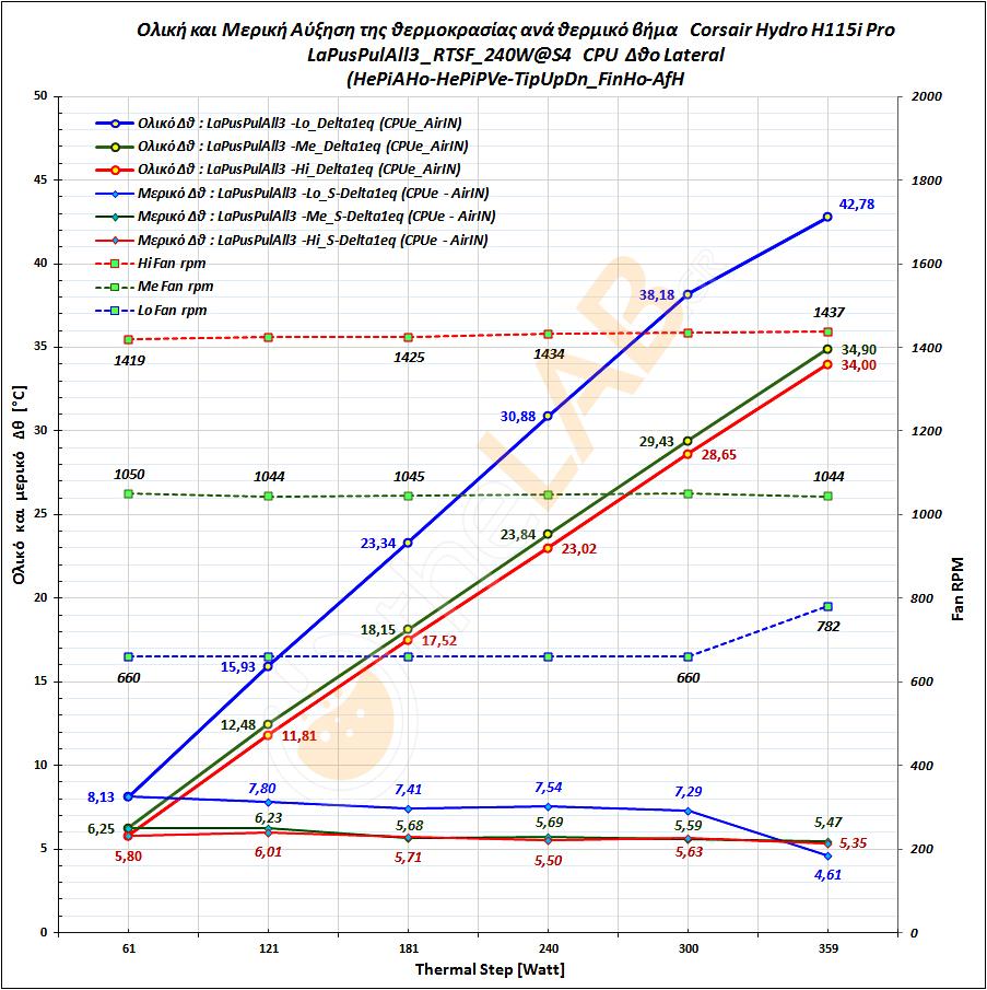

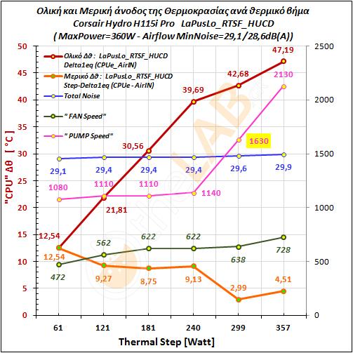

    Και κλείνουμε τα χαρακτηριστικά με της θερμικές παραμέτρους της H115i PRO RGB.

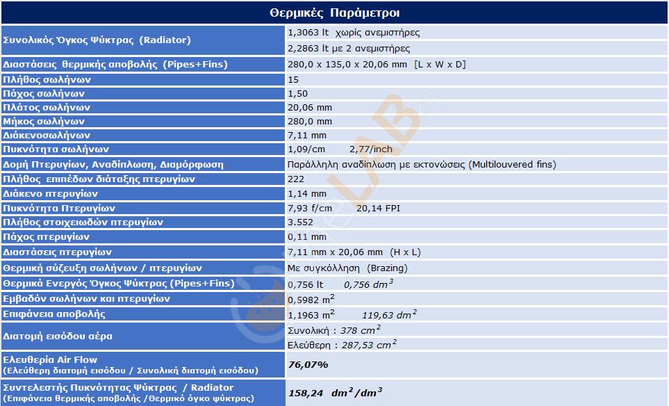

    Το radiator είναι ελαφρά πιο ενισχυμένο σε σχέση με αυτό της ομόσταυλης H110i GT καθώς έχει 1,4 mm μεγαλύτερο πάχος και μια σωλήνα παραπάνω.
    Αυτό οδηγεί σε ένα κατά ~3% πιο "σφικτό" radiator, το οποίο όμως έχει σχεδόν 9% μεγαλύτερη επιφάνεια αποβολής της θερμότητας!
    Συνεπώς αυτό που χρειάζεται για να αναδείξει τις δυνατότητές του το radiator, είναι ο κατάλληλος ανεμιστήρας και φυσικά, η ανάλογη αντλία.
    H Corsair Hydro Series H115i Pro RGB έχει πενταετή εγγύηση και MSRP από την Corsair 144,99 €, και  την στιγμή που γράφεται αυτή η παρουσίαση,  την βρίσκουμε στα Ελληνικά καταστήματα προς 138,21€ συν ~7 € λοιπά έξοδα, του ΦΠΑ συμπεριλαμβανομένου.

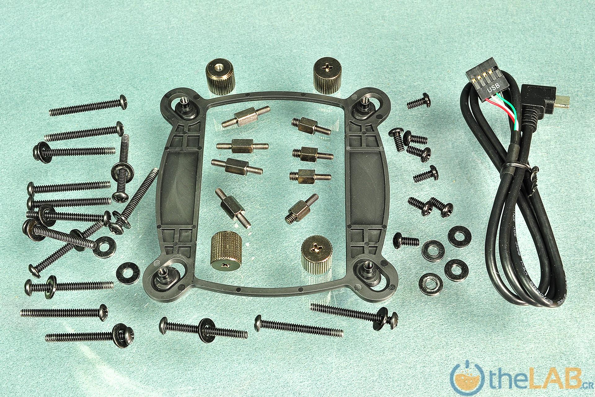

    Όλα είναι τακτοποιημένα με ασφάλεια μέσα στην χαρτονένια θήκη τους και θα ταξιδέψουν ανέπαφα σε εμάς.  Τα περιεχόμενα χωρίς τα προστατευτικά  σακουλάκια τους και πάμε να δούμε τα παρελκόμενα ξεκινώντας από αυτά που προορίζονται για τα socket της INTEL.
    Στο κέντρο έχουμε το πλαστικό CPU back plate το οποίο θα μας βοηθήσει στην σωστή εγκατάσταση του block της ψύκτρας μας.
    εσωτερικά και στην αριστερή πλευρά βλέπουμε τους τέσσερις αποστάτες που χρησιμοποιούνται στα 115x socket  και δεξιά, τους αποστάτες για το πιο σύγχρονο 2011 και 2066 socket και φυσικά και τις τέσσερις χειρόβιδες που είναι απαραίτητες για τη στερέωση του retension br;acket του block.
    Περιμετρικά βλέπουμε τις 16 μακριές βίδες και ροδέλες  που προορίζονται για την στερέωση μέχρι και τεσσάρων ανεμιστήρων στο radiator , καθώς και οκτώ κοντές βίδες γα να στερεώσουμε το radiator στο κουτί μας στο κλασικό στήσιμο οι ανεμιστήρες σε push να ρουφάνε αέρα μέσα από το κουτί και να τον στέλνουν -δια μέσου του radiator- έξω από αυτό.
    Στην δεξιότερη πλευρά της φωτογραφίας έχουμε το καλώδιο που συνδέει την αντλία /block με την μητρική μας, προκειμένου να έχουμε τον πλήρη έλεγχό της μέσω του ειδικού software Corsair Link.
    Δύο σημαντικές λεπτομέρειες:  Η στήριξη των αποστατών στο CPU back plate, γίνεται μέσα σε μεταλλικές φωλιές, πράγμα που εγγυάται τη στιβαρότητα και τη μακροημέρευση του συστήματος στήριξης.
    Το κοντινό στο γωνιακό βύσμα σύνδεσης δείχνει ότι η Corsair  -και πολύ σωστά- εγκατέλειψε το Mini USB βύσμα και χρησιμοποιεί πλέον Micro USB σύνδεση με το block.
    Για τα socket της AMD αλλάζει μόνο το retension bracket και προστίθενται δυο βιδοθηλιές, για την στερέωσή του στο σύστημα στήριξης της AMD μητρικής μας.
    Φυσικά στην εύκολη εγκατάσταση, μεγάλη βοήθεια έχουμε από το αναλυτικότατο φυλλάδιο οδηγιών* το οποίο το βρήκαμε από άλλη πηγή καθώς στη σελίδα του προϊόντος έχει λάθος link.
    Έλλειψη, που -δεδομένου του κόστους της ΑΙΟ- καλό θα ήταν να μην υπήρχε, είναι η απουσία ενός σωληναρίου με θερμοαγώγιμη πάστα, καθώς η μόνη T.I.M. που συνοδεύει την ΑΙΟ, είναι αυτή που -πολύ καλώς- βρίσκεται ήδη εγκατεστημένη στο cold plate του block.
    Για τυχούσα δεύτερη εγκατάσταση όμως -πράγμα που σε ένα πρωτόπειρο χρήστη είναι αρκετά πιθανό να χρειαστεί- θα πρέπει να φροντίσετε εσείς για θερμοαγώγιμη πάστα!

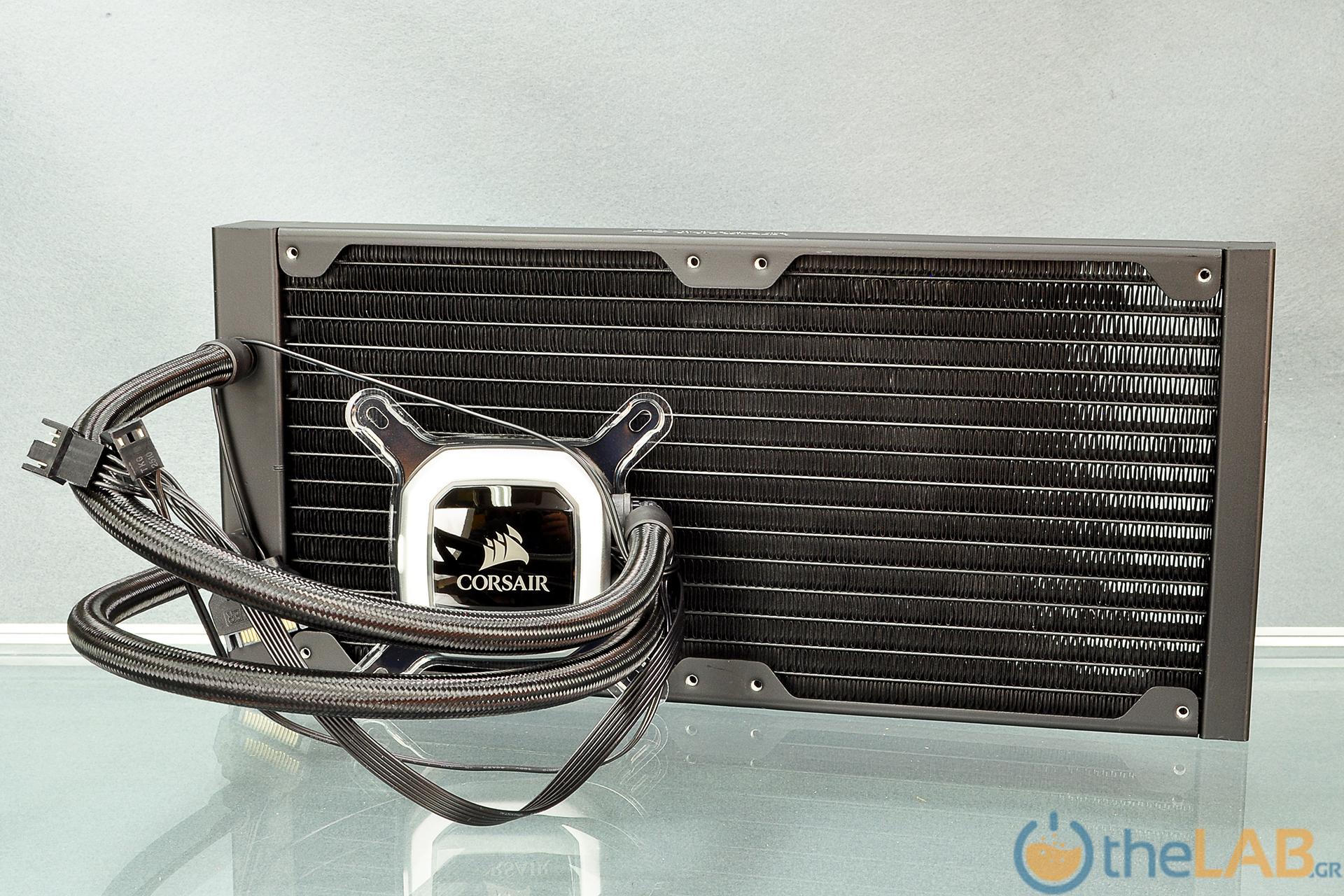

    Η ψύκτρα από κοντά
    Το ελαφρά πυκνότερο radiator και το καλοφτιαγμένο sleeve των σωληνώσεων, κλέβουν την πρώτη εντύπωση, αλλά τελικώς αυτό που μέλλεται να μαγνητίσει το βλέμμα είναι στο βάθος, περιμένοντας την ώρα του να "λάμψει"!   Ο λόγος φυσικά για το block που έρχεται βελτιωμένο και με πιο ήσυχη αντλία.
    Η Corsair στην H115i PRO RGB , χρησιμοποιεί radiator και block της  Asetek, που είναι ο ΟΕΜ  κατασκευαστής που έχει συνεργαστεί και σε πολλά άλλα προϊόντα της. Με δεδομένο αυτό, πάει στα σίγουρα και μάλιστα, η αντλία που χρησιμοποιεί, είναι νέα γενιά  Asetek Gen6, η οποία είναι ελαφρά μικρότερη, έχει οκταπολικό κινητήρα και  impeler επτά πτερυγίων, αρκετά διαφορετικής κατασκευής από τις Asetek Gen5.  Στόχος φυσικά, η υψηλή απόδοση και ο χαμηλός θόρυβος!

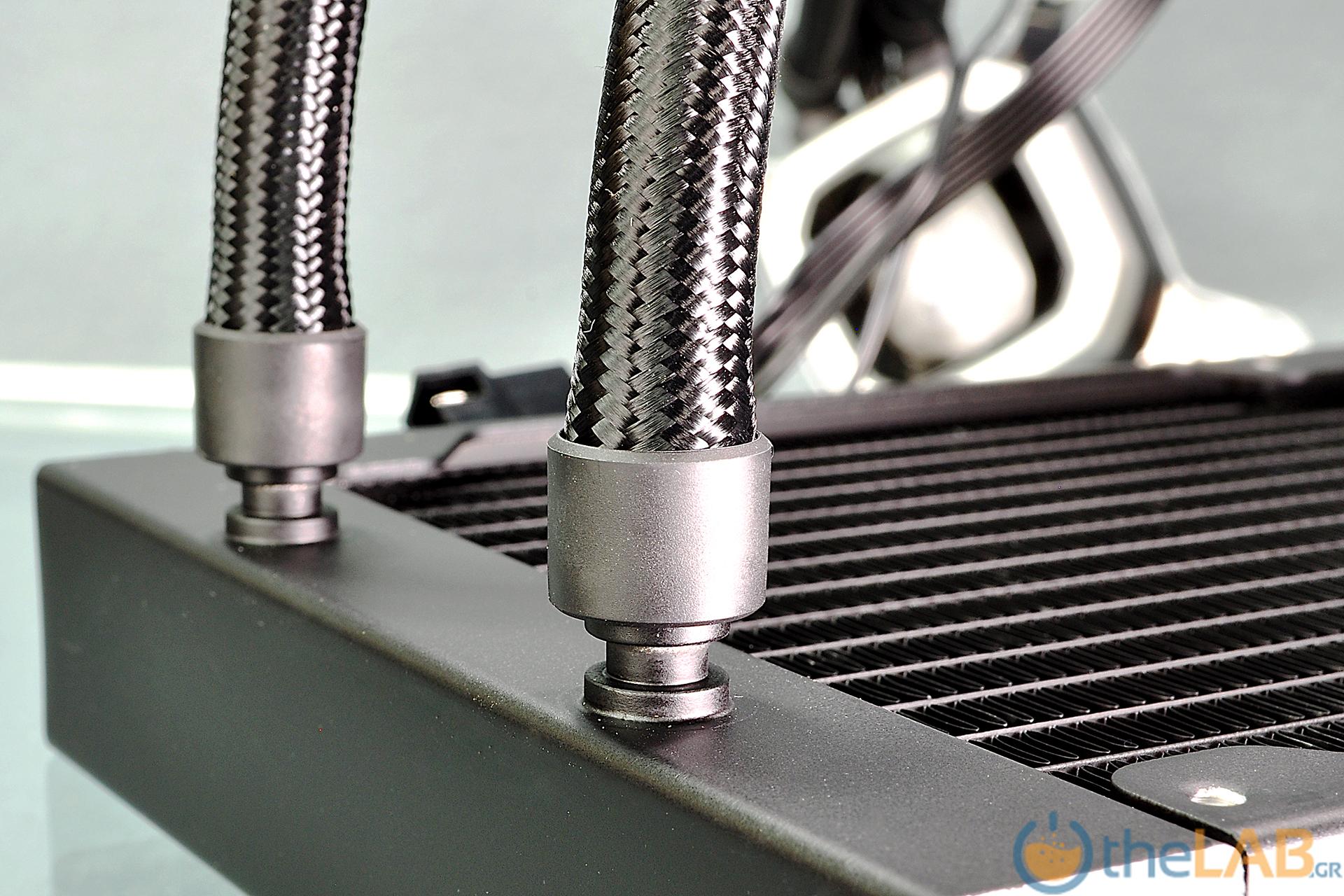

    Η ελαστικότητα των σωληνώσεων δοκιμάστηκε αρκετά κατά τη διάρκεια των ελέγχων μας και πάντα μας έκανε το χατίρι, το δε ποιοτικό sleeve που τις καλύπτει δεν έδειξε την παραμικρή τάση να φύγει από τη θέση του!
    Τα ρακόρ στην πλευρά της αντλίας είναι περιστρεφόμενα , βοηθώντας σημαντικά στην διευθέτηση της  ΑΙΟ στο κουτί μας.

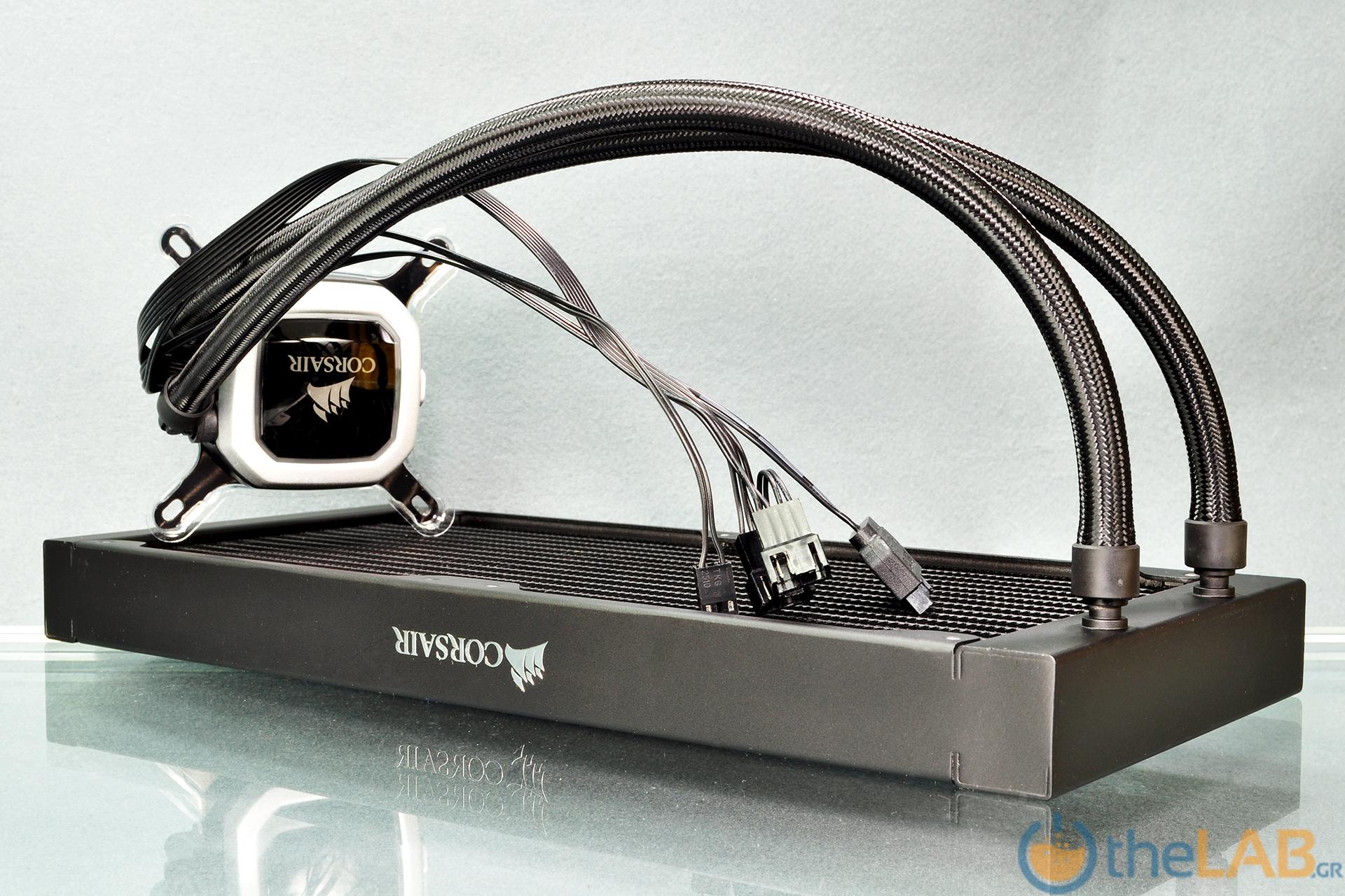

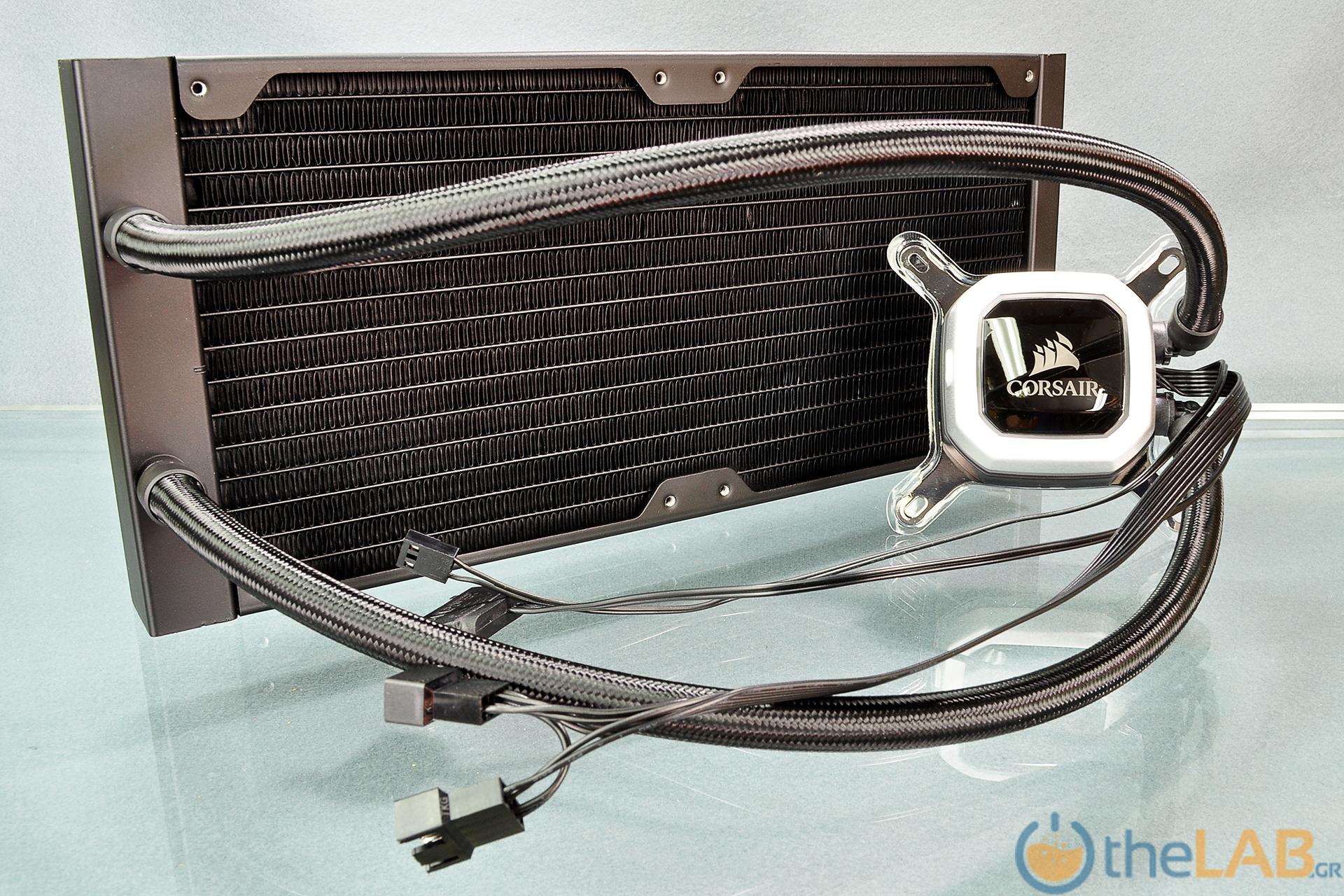

    Το radiator
    Είναι φανερό ότι έχει γίνει προσπάθεια για να έχει μια πιο στυλιζαρισμένη μορφή.

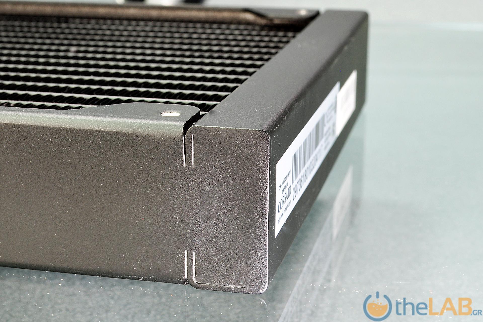

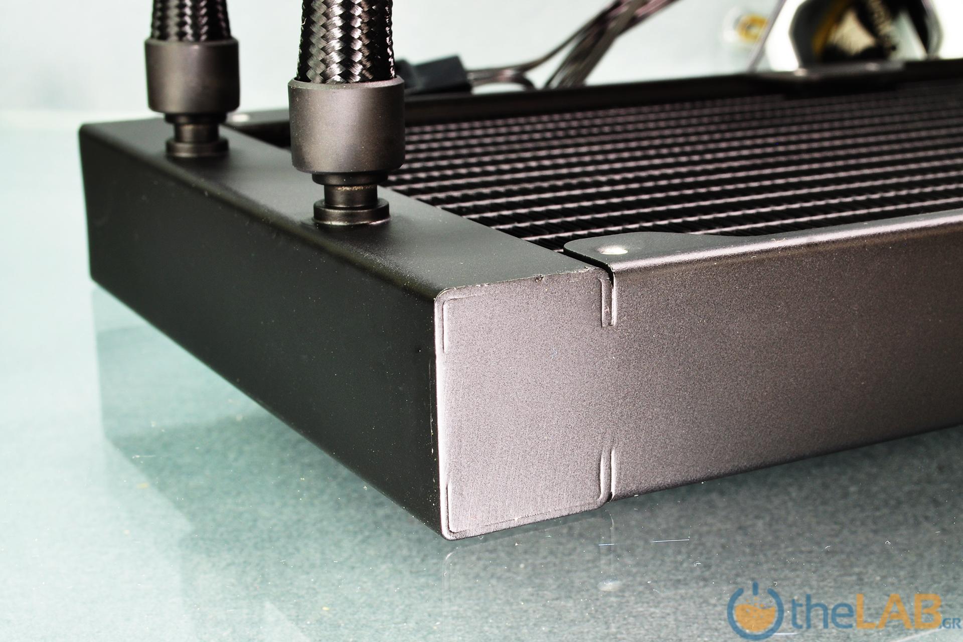

    Τα "καζανάκια"  (tank) είναι τελείως επίπεδα και οι τερματισμοί τους είναι ενσωματωμένοι με τα δύο ελάσματα στήριξης του radiator και των ανεμιστήρων σε αυτό.
    Βεβαίως, θα θέλαμε να δούμε λίγο πιο ραφιναρισμένη δουλειά στον "αρμό" που σχηματίζεται σε κάθε "καπάκι" των tank, αλλά αυτό είναι απλά μια αισθητική παρατήρηση και δεν σημαίνει τίποτε παραπάνω.
    Ένα καλό κοντινό σε ένα από τα σταθερά ρακόρ για να φανεί, τόσο το εξαιρετικό sleeve των σωλήνων, όσο και η εξασφάλιση της σύνδεσης της σωλήνας.  Και με μια τελευταία ματιά στα διαπιστευτήρια του radiator . . .

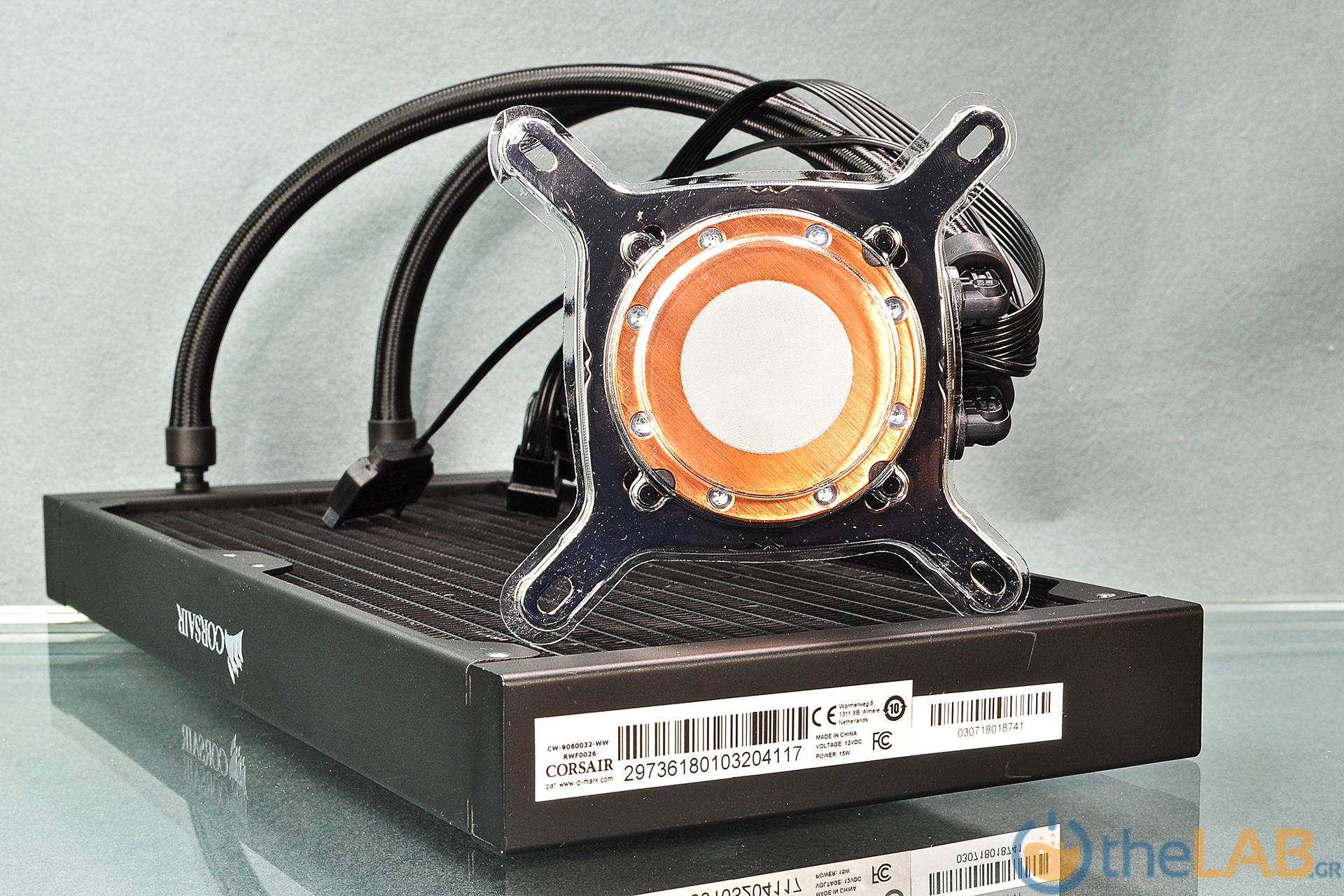

    Το block

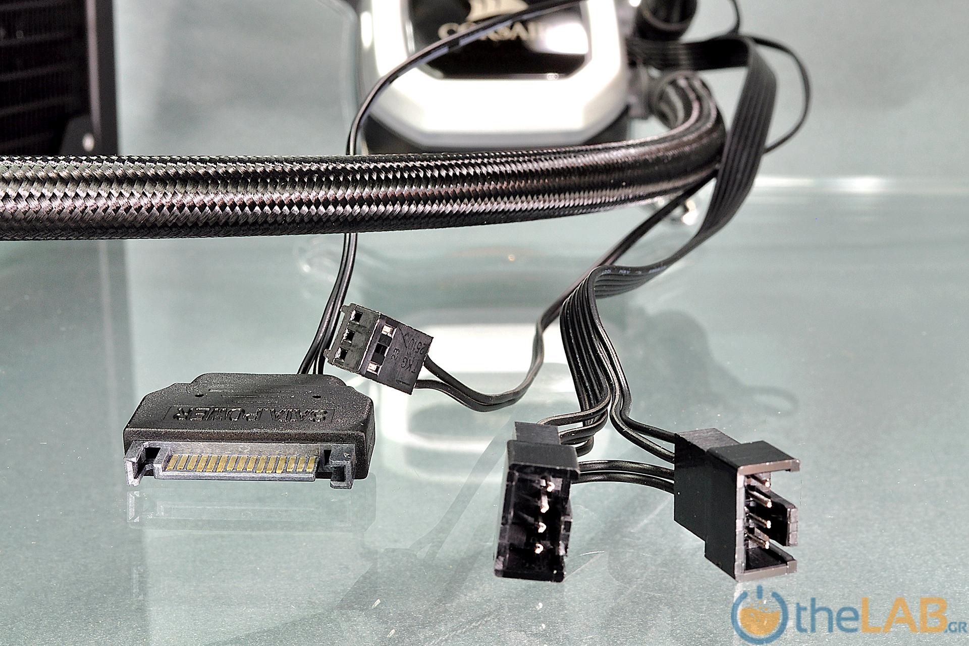

    Από το block φεύγουν τρία καλώδια που καταλήγουν σε τέσσερις ακροδέκτες.
    Οι δύο προορίζονται για τη σύνδεση των δυο PWM ανεμιστήρων που συνοδεύουν την ΑΙΟ μας, ο τρίτος είναι για την τροφοδότηση της αντλίας και των ανεμιστήρων από βύσμα Power Sata και ο τέταρτος, για να μεταφέρει στην CPU μας τον αριθμό των στροφών της αντλίας, έτσι ώστε αυτή να επιτρέψει τη λειτουργία του υπολογιστή μας.
    Οι στροφές των ανεμιστήρων αλλά και της αντλίας,  μεταφέρονται μέσω της σύνδεσης USB στον υπολογιστή μας, στο γραφικό περιβάλλον του Corsair Link-4 και από εκεί μπορούμε να τις ρυθμίσουμε κατά πως θέλουμε, ή -αν έχουμε αμφιβολίες- να αναθέσουμε τη διαχείριση του όλου συστήματος στο Corsair Link, επιλέγοντας κάποιο από τα ήδη έτοιμα  modes λειτουργίας.

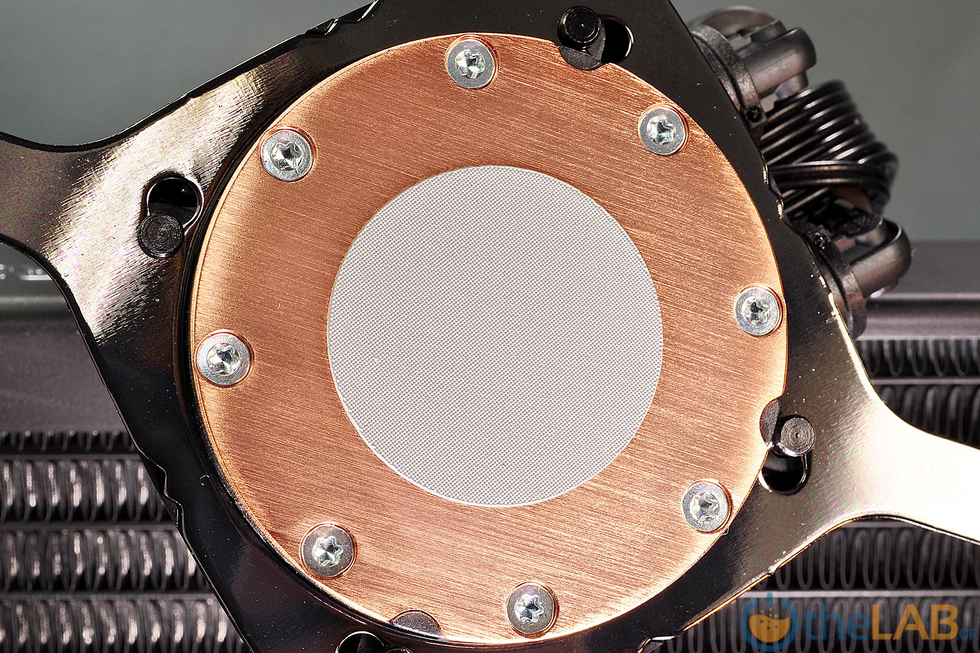

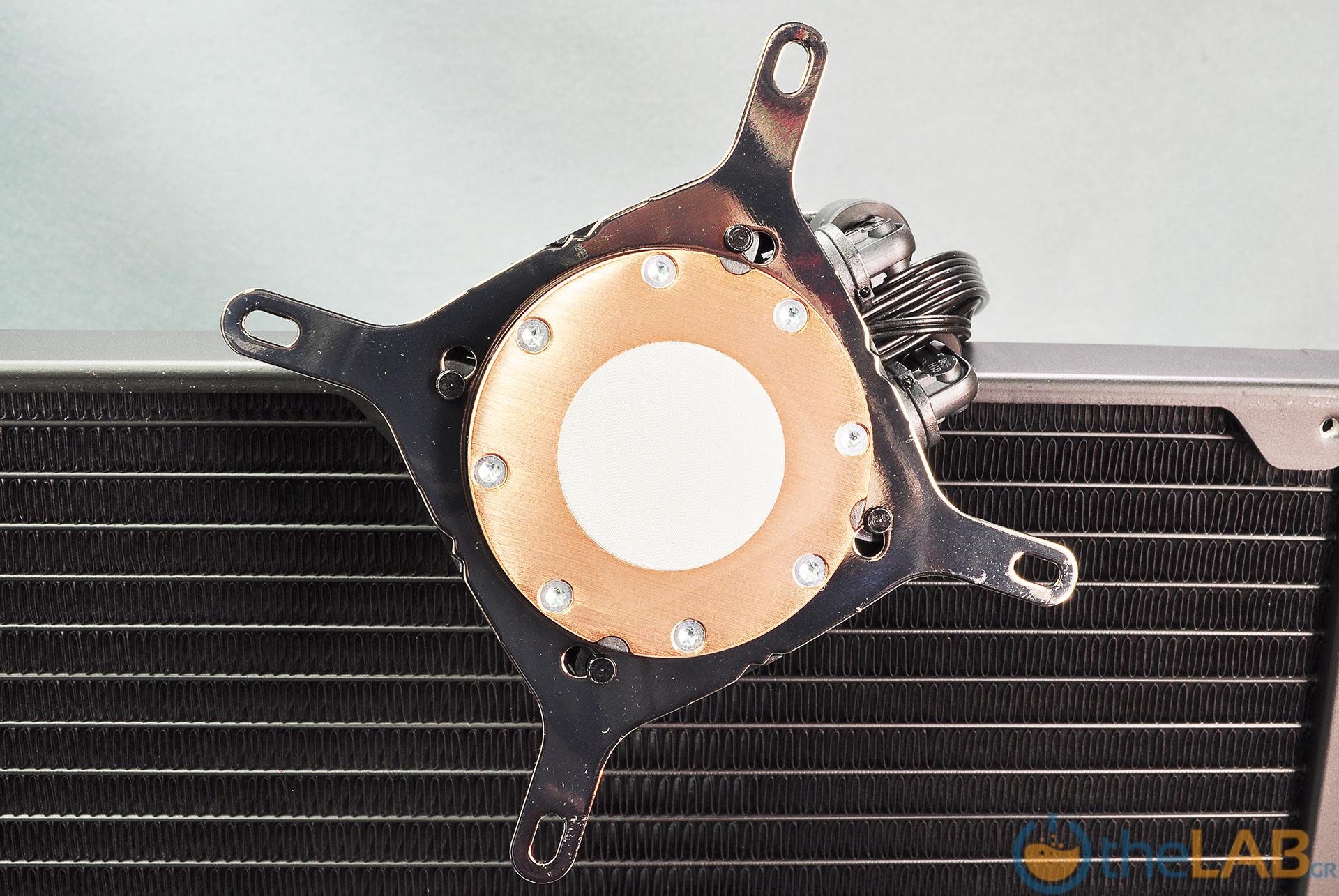

    Το Cold plate
    Το cold plate, όπως είπαμε είναι νέα κατασκευή και έρχεται με την θερμοαγώγιμη πάστα προεγκαταστημένη.
    Πράγμα που είναι πολύ καλό, τόσο για τους πρωτόπειρους χρήστες, που δεν θα έχουν να αμφιβάλουν αν έστρωσαν σωστά την θερμοαγώγιμη πάστα, όσο και για τους έμπειρους, σε περίπτωση που δεν έχουν τον απαραίτητο χρόνο!
    Η θερμοαγώγιμη αυτή, είναι καλή και όπως θα δούμε και στις μετρήσεις έχει σχεδόν τις ίδιες επιδόσεις με την reference TIM  που χρησιμοποιούμε.

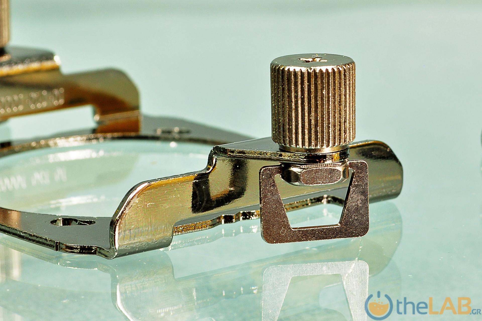

    Η συναρμογή του κυκλικού retension bracket γίνεται με την ίδια διαδικασία του περιστροφικού slide in and lock, αλλά πλέον, η στήριξη γίνεται σε τέσσερις μεταλλικούς πίρους και το κλείδωμα βασίζεται στην ελαστικότητα των τεσσάρων τριγωνικών "κλειδιών" που βρίσκονται στο μέσον της κάθε πλευράς.
    Σαν τεχνική προσέγγιση είναι πολύ πιο εύκολη από την προηγούμενη με τα πολλαπλά πλαστικά δόντια εμπλοκής και δεν υστερεί σε ασφάλεια και στιβαρότητα!

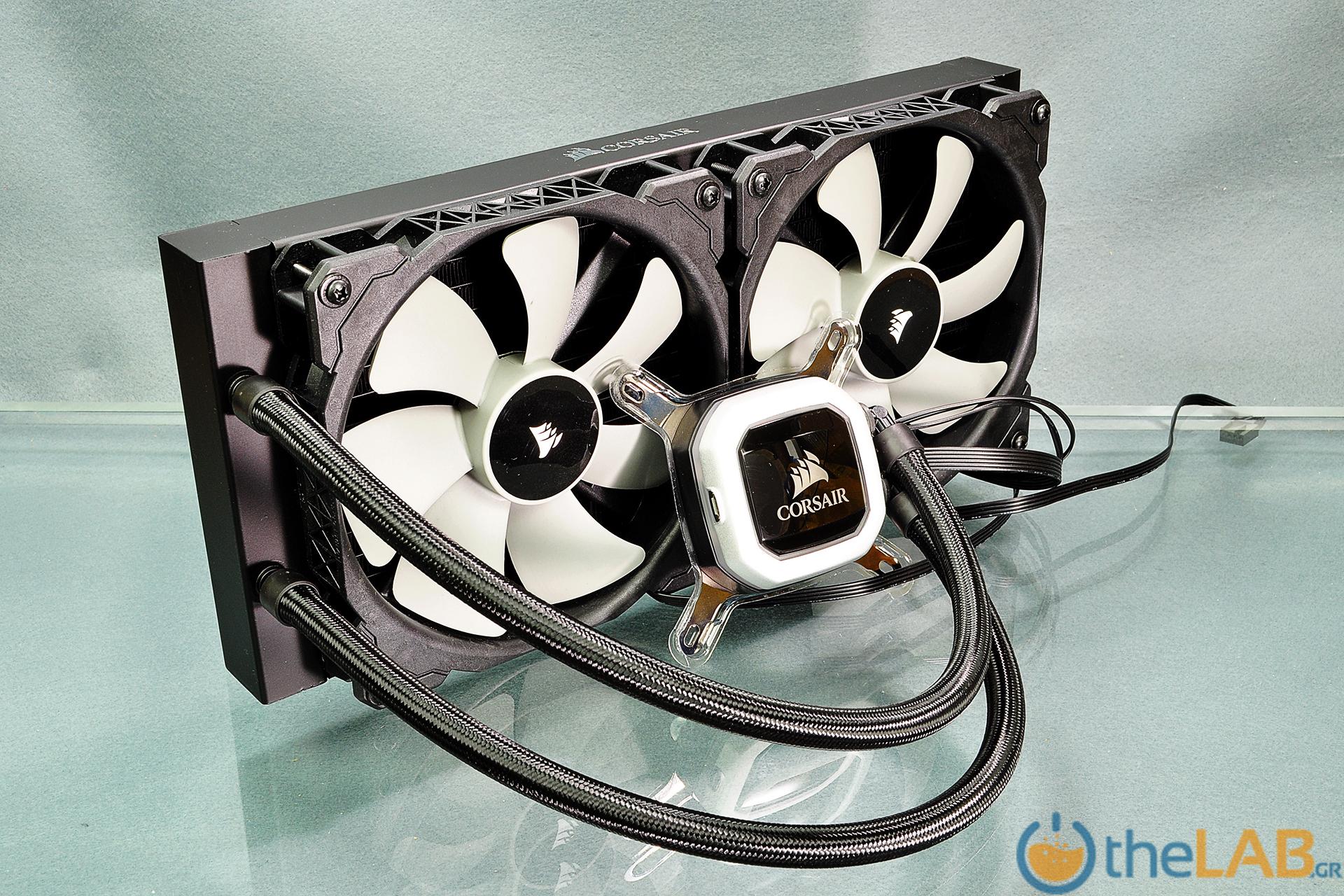

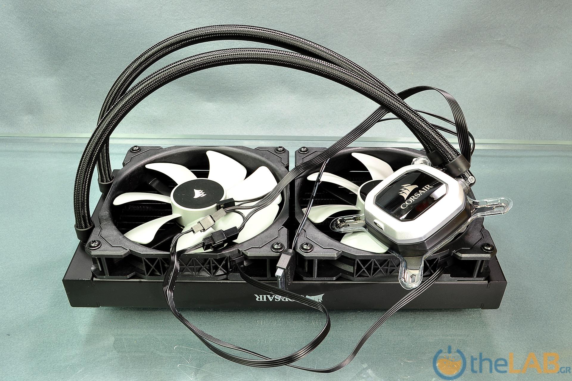

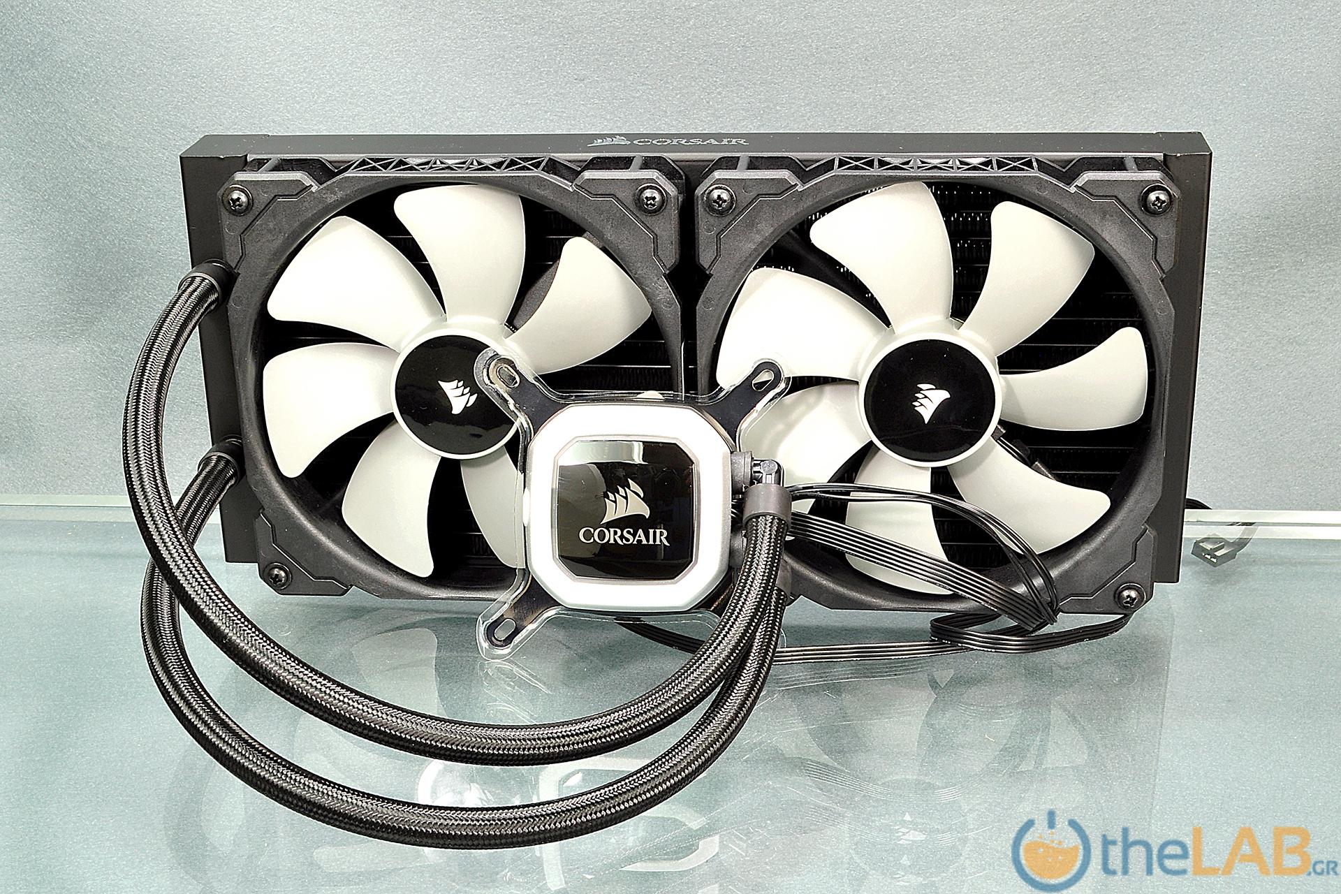

    Η ΑΙΟ μας

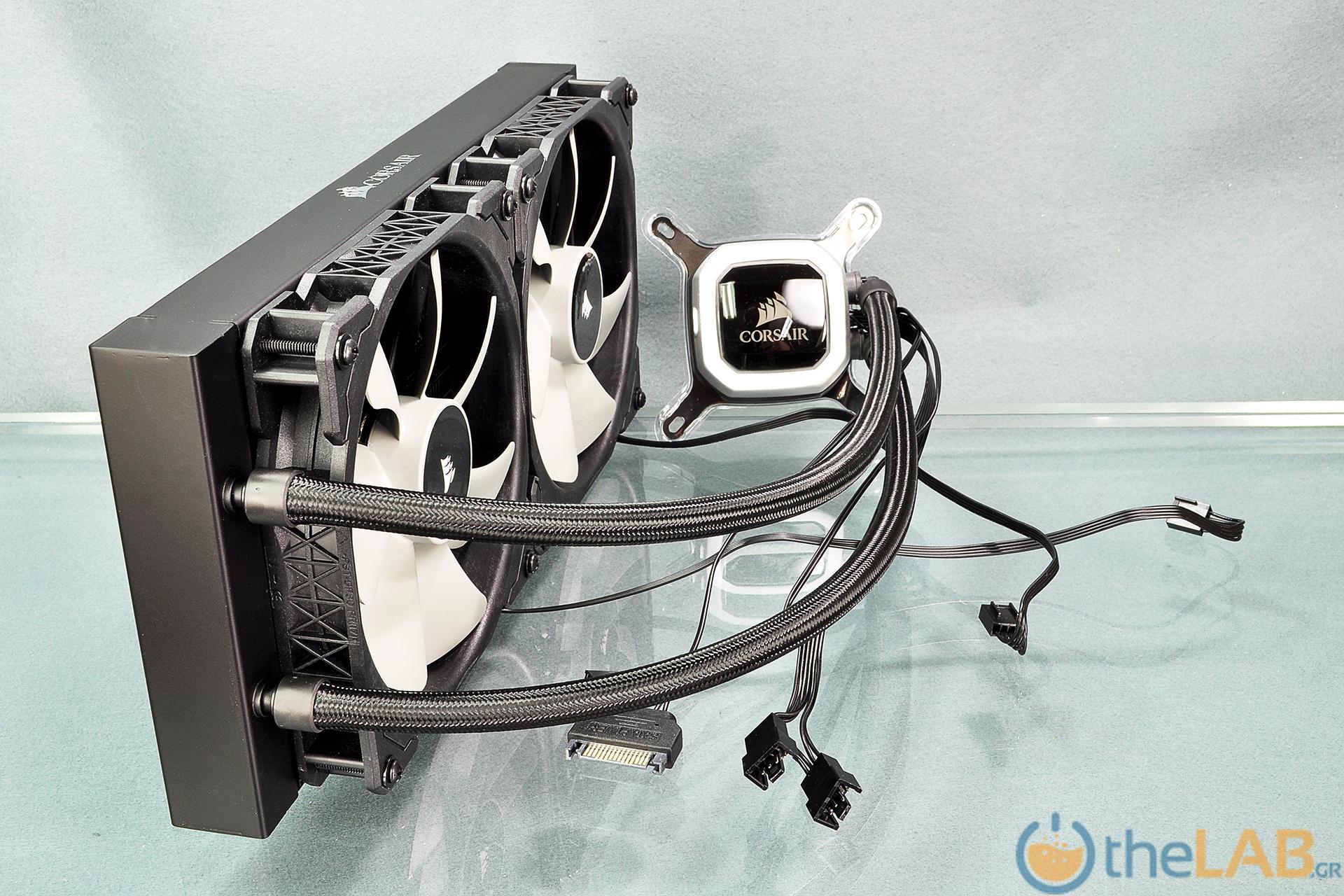

    Ώρα να τα βάλουμε όλα μαζί να δούμε μια πρώτη εικόνα . . .

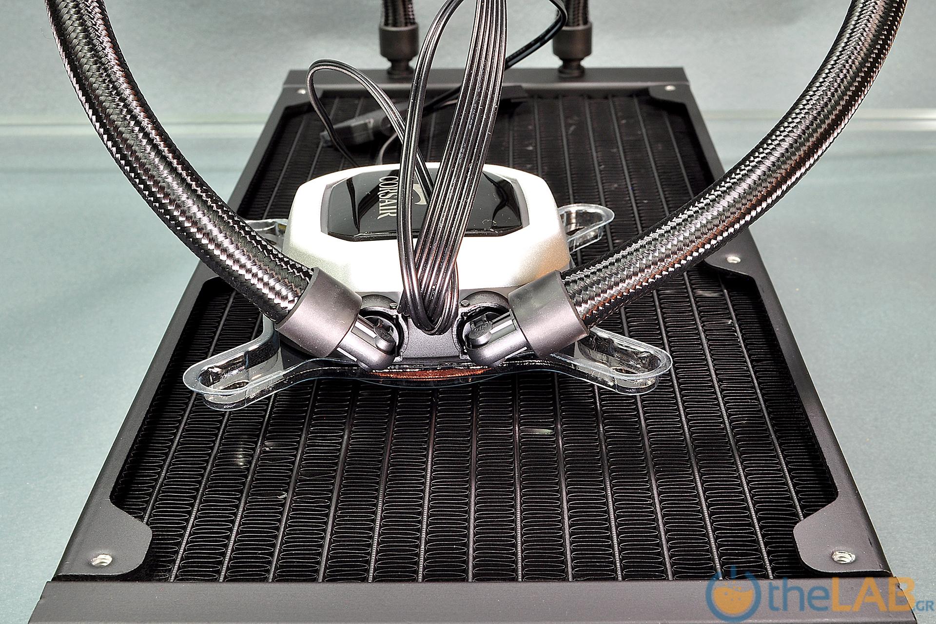

    Όλα όσα χρειάζονται για να έχεις μια διακριτική παρουσία στο κουτί του υπολογιστή σου, που θα δείξει τις χάρες της . . . μετά το Power-ON !
    Ένα μικρό πρόβλημα είναι τα κάπως πλήθια καλώδια του block, αλλά καθώς από αυτά τροφοδοτούνται οι δυο ανεμιστήρες και έχουν και αρκετό μήκος (29cm του block, 30cm των ανεμιστήρων) σίγουρα κάποιος τρόπος θα βρεθεί να βολευτούν διακριτικά εκτός οπτικού πεδίου!
    Γιατί το οπτικό πεδίο το χρειαζόμαστε . . .

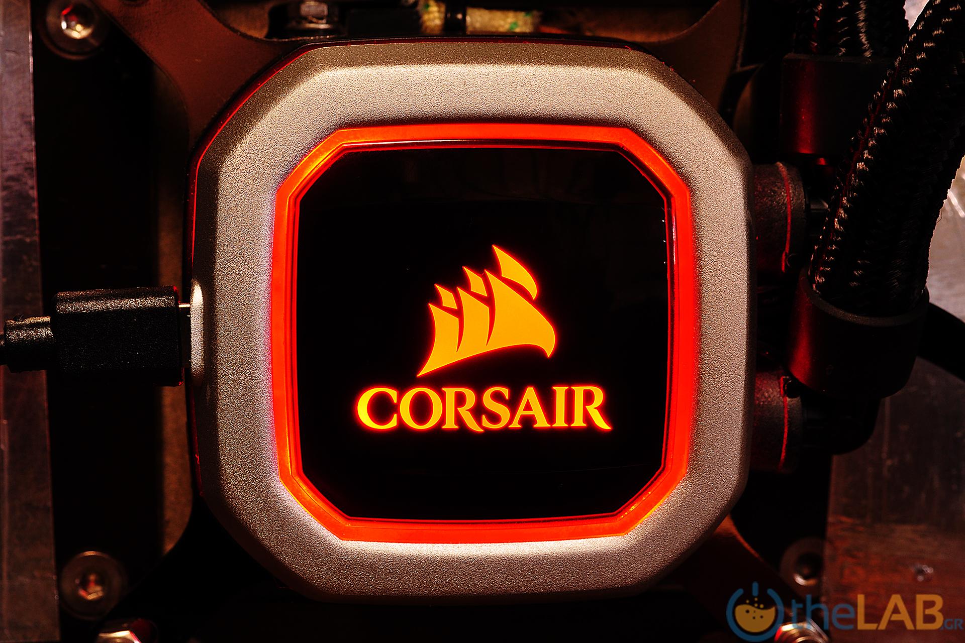

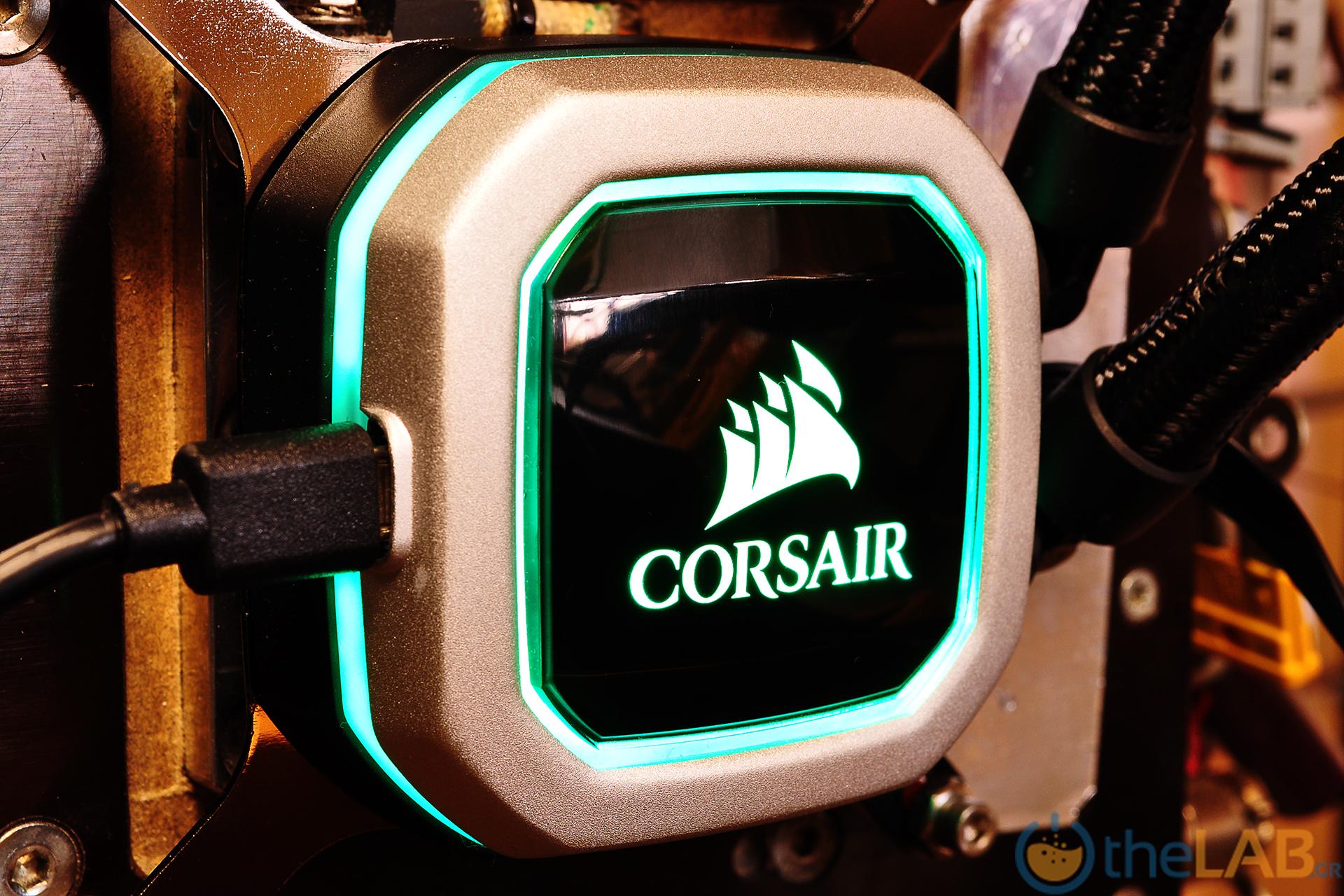

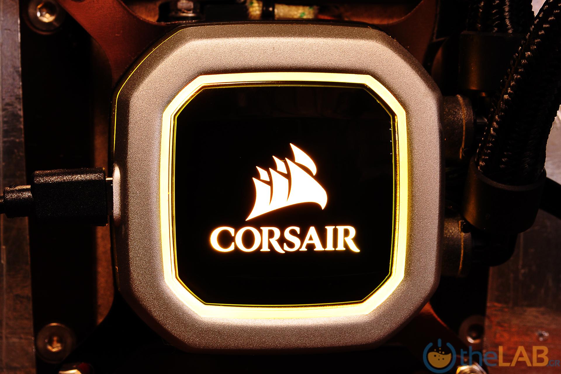

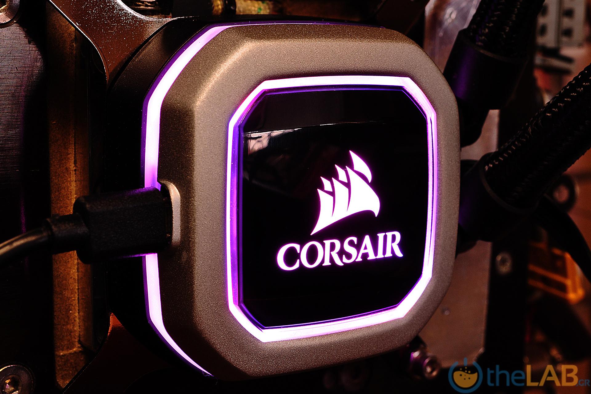

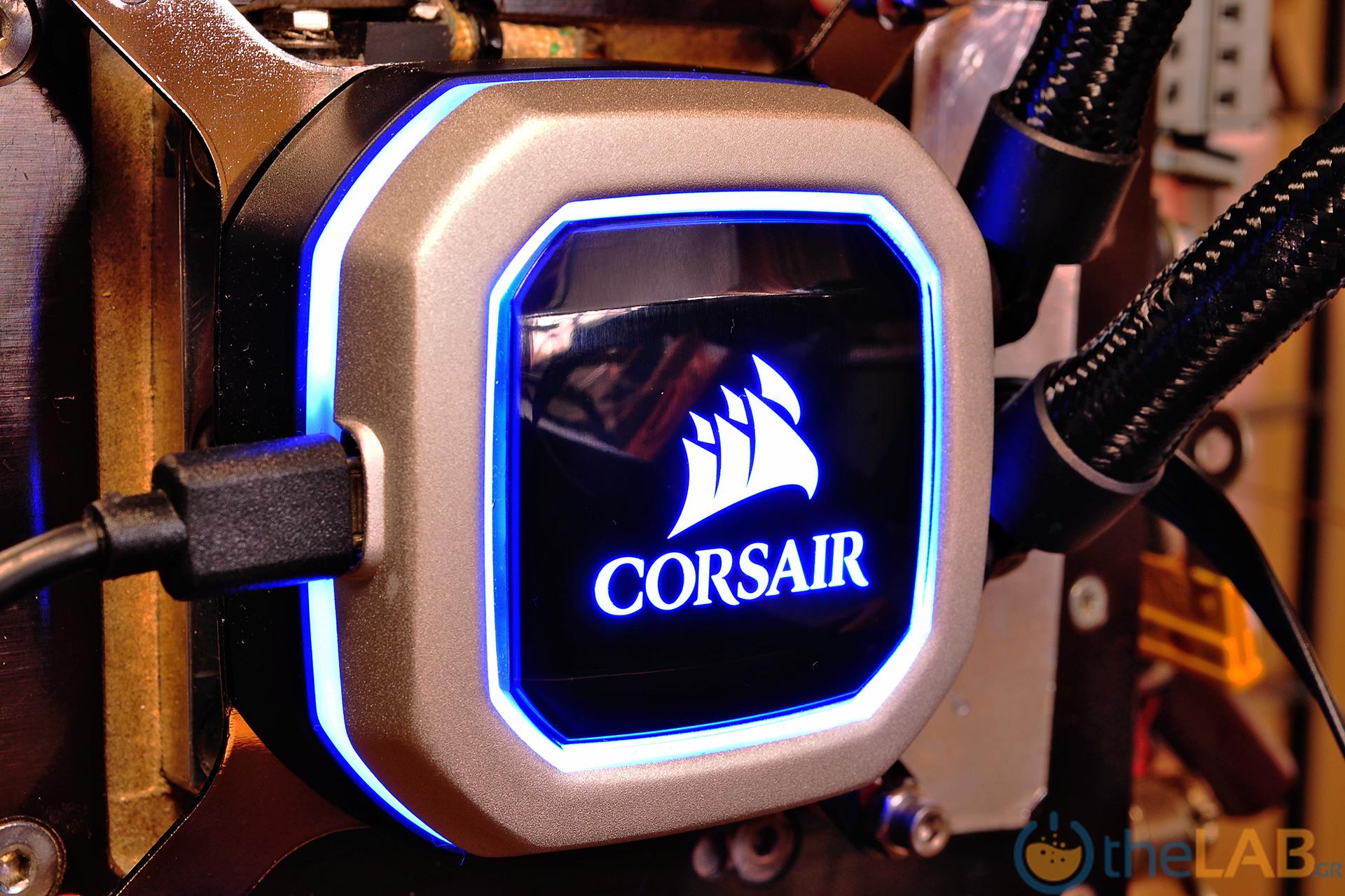

    Για να φανεί και η καλλιτεχνική διάσταση της Corsair H115i PRO RGB.  Και μάλιστα το RGB, όπως μπορεί να σας προϊδεάσει η φτωχή απεικόνιση των φωτογραφιών, έχει κάνει πολύ δρόμο από τότε που πρωτοεμφανίστηκε σαν χαρακτηριστικό.
    Τώρα, τα χρώματα είναι πολύ ζωντανά, το logo πολύ μεγαλύτερο και υπάρχουν και δυο περιμετρικές ζώνες που διαχέουν τον φωτισμό στο κουτί μας.
    Ο φωτισμός φυσικά ελέγχεται από το Corsair Link, μέσω του οποίου μπορείτε να κάνετε σχεδόν "ό,τι" θέλετε, από το να διαλέξετε όποια απόχρωση σας αρέσει, ή να αφήσετε το πρόγραμμα διαχείρισης να "παίζει" με το φωτισμό, μέχρι να αναθέσετε στον φωτισμό του block, χρέη οπτικού allarm συνδεμένου με  την θερμοκρασία της "CPU" σας!
    Να σημειώσουμε εδώ προς άρση παρανοήσεων ότι, το καλώδιο που είναι συνδεδεμένο στο Mini USB port του Block δεν είναι αυτό που συνοδεύει την ΑΙΟ, αλλά ένα δικό μας αρκετά μακρύτερο για να εξυπηρετηθεί το setup των συσκευών ελέγχου που χρησιμοποιούμε.

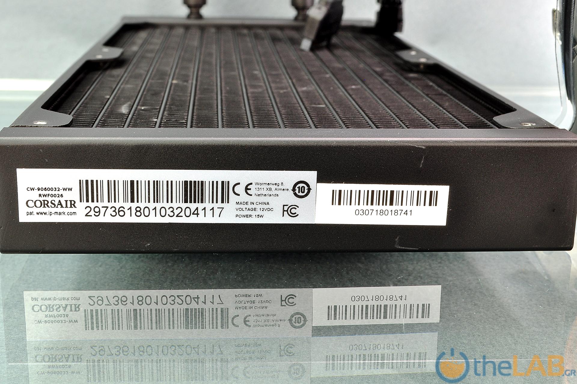

    Το radiator

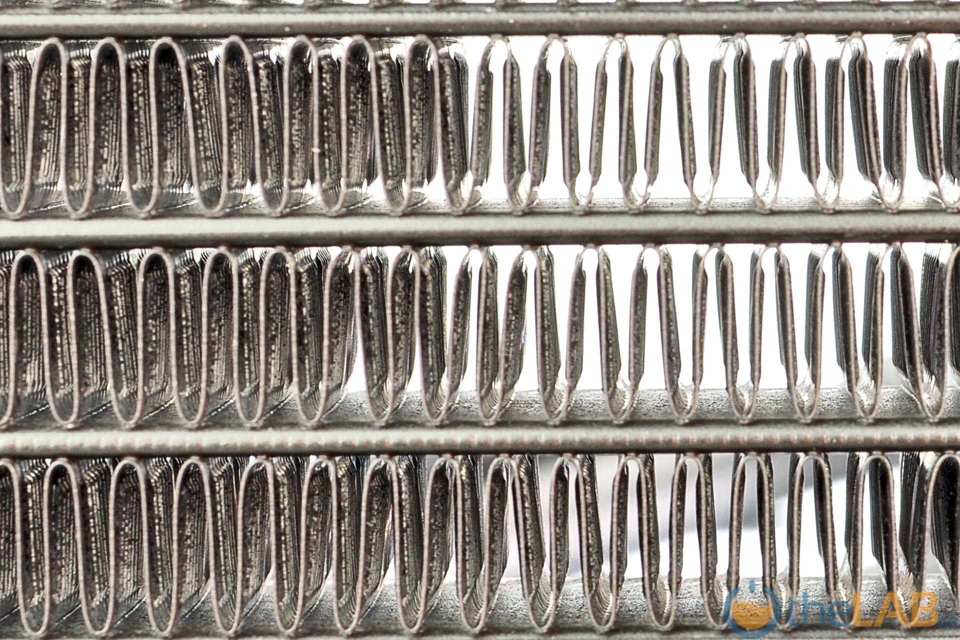

    Αν το radiator πρόκειται να το τοποθετήσουμε πλάγια (ας πούμε σε ένα HTPC κουτί) καλό είναι να έχουμε υπόψη που είναι τα ζεστά και που, τα κρύα τα νερά !  Όχι γιατί υπάρχει φόβος να τα κάνουμε μούσκεμα, αλλά γιατί να μην κερδίσουμε έστω και αυτό το λίγο (περίπου 0,7 oC στα πολλά ζόρια)  από την ιδανική τοποθέτηση που φαίνεται στην επόμενη φωτογραφία.
    Στην δεξιά φωτογραφία έχουμε ένα κοντινό στην δομή των πτερυγίων που φέρουν πολύ πυκνές μικρο-περσίδες (Louvers) με σκοπό να βελτιώσουν την θερμοαπαγωγική ικανότητά τους. Η αναδίπλωση των πτερυγίων αφήνει αρκετό κενό ανάμεσά τους έτσι ώστε και ένας ανεμιστήρας με σχετικά χαμηλή "στατική" πίεση, να μην έχει πρόβλημα !

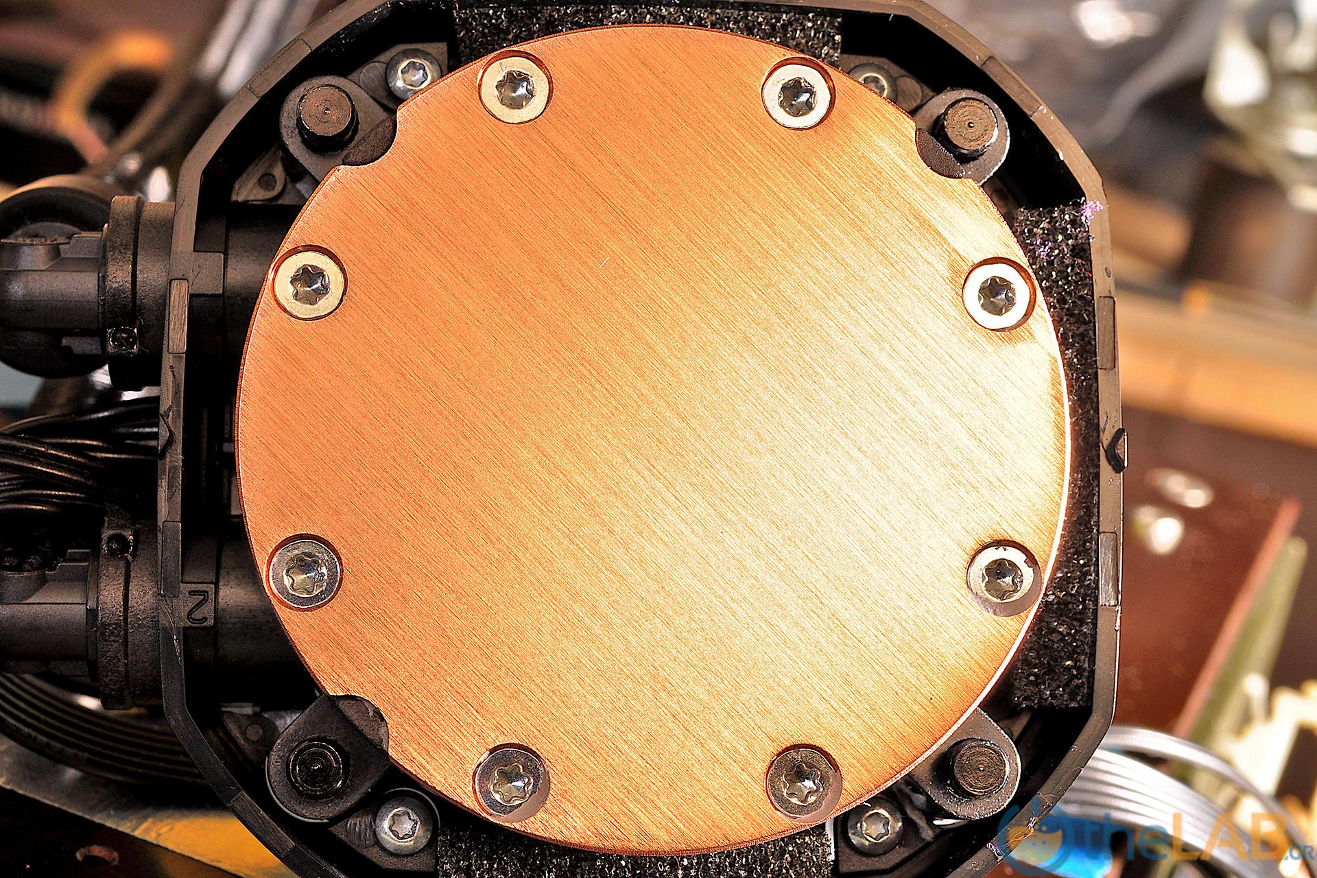

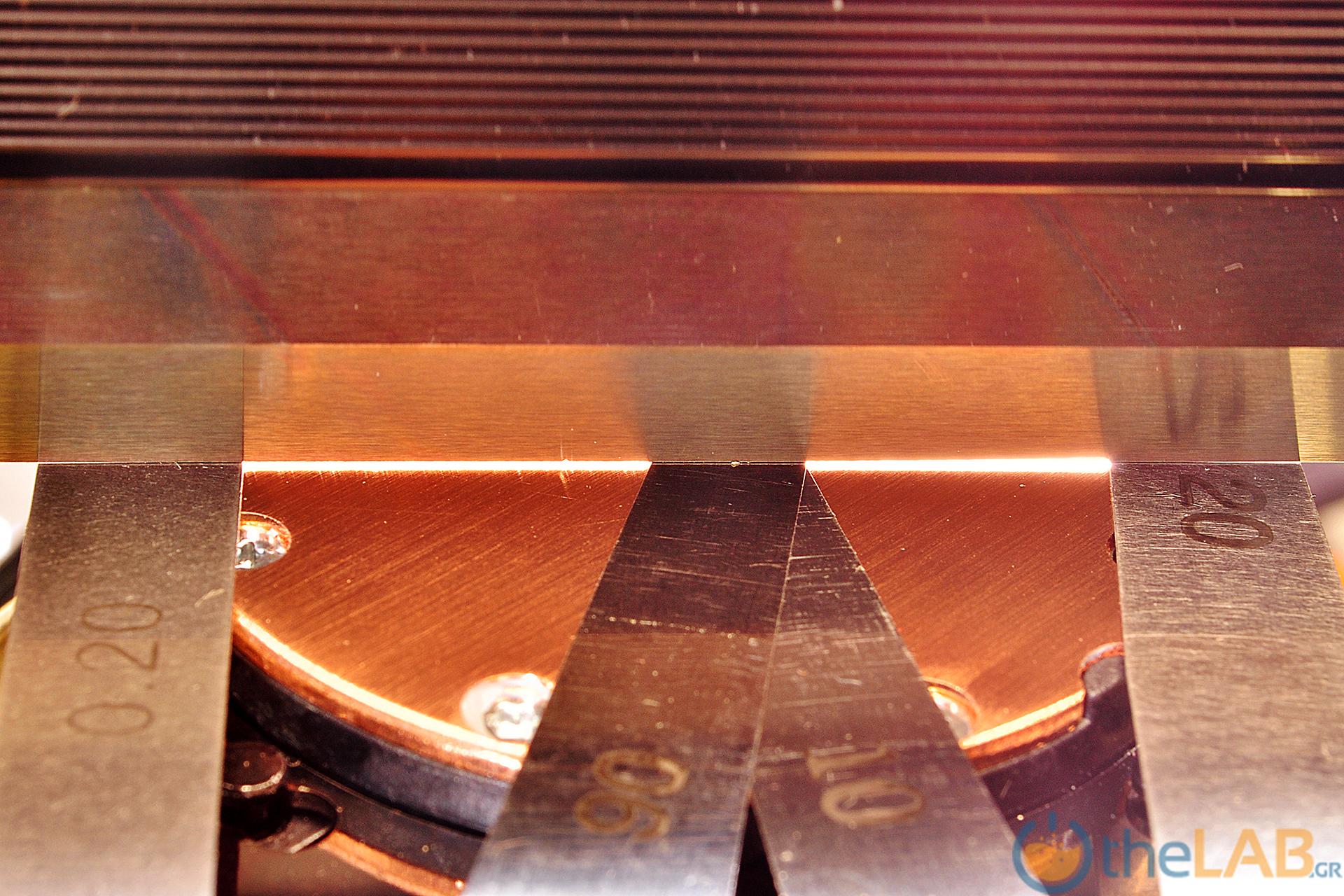

    Η επιπεδότητα του Cold plate
    Όπως έχουμε δει και σε άλλα cold plate που εσωτερικά φέρουν scived microfins όπως αυτό της παρουσίασής μας, εμφανίζουν μια μικρή κυρτότητα η οποία είναι ηθελημένη, καθώς στην πράξη το cold plate έχει αρκετή ελαστικότητα για να προσαρμοστεί σωστά τόσο σε μια σύγχρονη CPU με ελαφρά κοίλο heat spreader, όσο και σε μια με dead flat επιφάνεια (όπως είναι και η επιφάνεια του "Ήφαιστου").
    Ας δούμε τι έδειξαν τα φίλερ . . .
    Η κυρτότητα είναι ίδια και προς τις δύο βασικές κατευθύνσεις και είναι μόλις 4/100mm  (40μm), αλλά αυτή η μικρή κυρτότητα όταν "πατήσει" σωστά το block πάνω στον επεξεργαστή γίνεται ακόμα μικρότερη έως μηδενική, όπως θα δούμε πιο κάτω.
    Η κατεργασία του cold plate ακολουθεί τη δημοφιλή τακτική της σχετικά αδρής επιφάνειας που "απορροφά" μέσα στις μικροσκοπικές χαράξεις της την περίσσεια της θερμοαγώγιμης πάστας, εξασφαλίζοντας καλύτερο πάτημα πάνω στο καπάκι του επεξεργαστή.
    Το φινίρισμα της επιφάνειας είναι αψεγάδιαστο και οι οκτώ torx βίδες εξασφαλίζουν την απαραίτητη στεγανότητα της αντλίας.

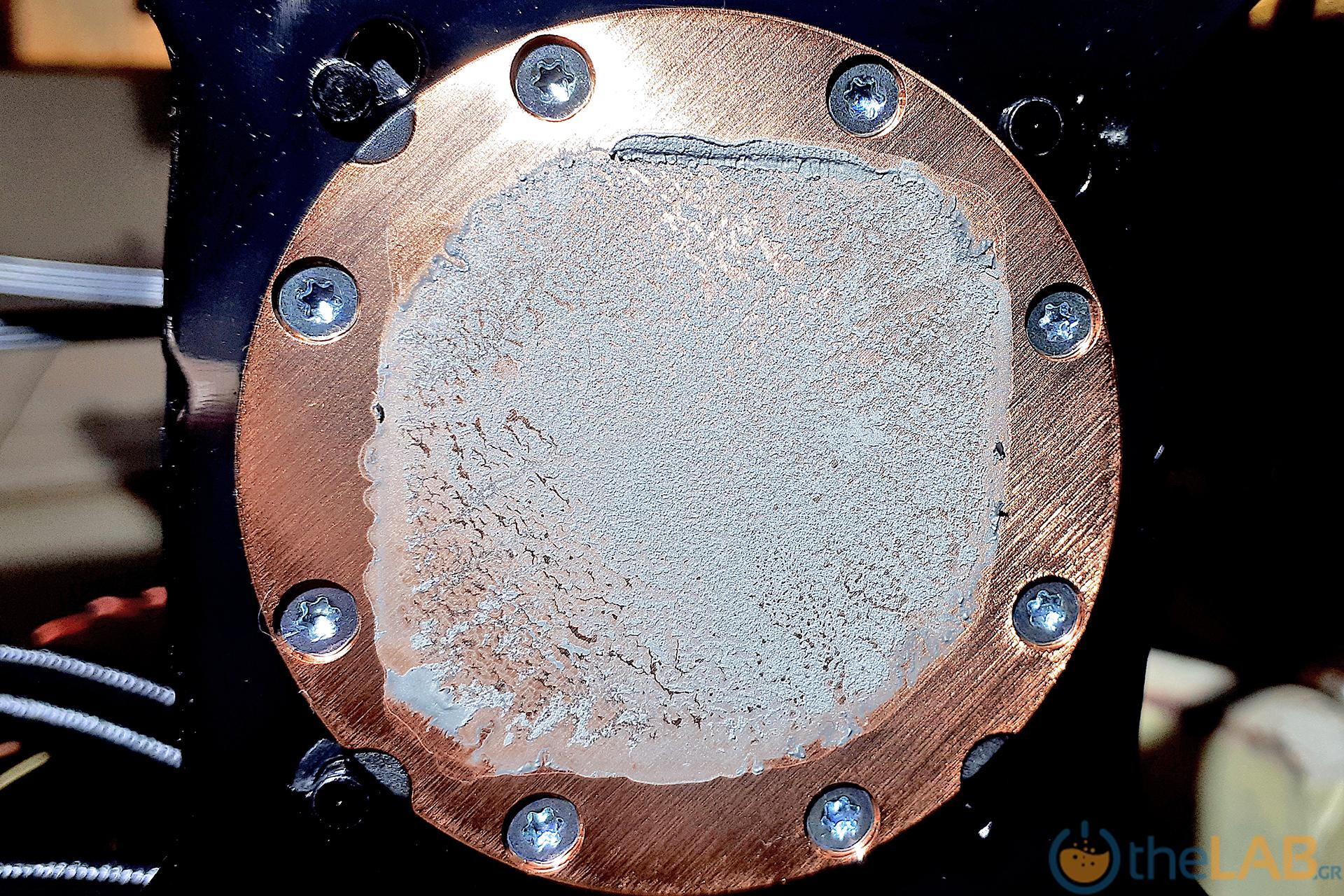

    Η διασπορά της θερμοαγώγιμης πάστας
    Η ψύκτρα όπως είδαμε πιο πάνω, έρχεται με την θερμοαγώγιμη πάστα ήδη τοποθετημένη στο cold plate.
    Ας δούμε πως τα πήγε μετά από μια σειρά δοκιμών που έγιναν με την πάστα αυτή.
    Χωρίς να είναι τέλεια η διασπορά, έχει πιάσει σωστά την κρίσιμη κεντρική περιοχή της επαφής και δεν θα έχουμε κάποιο ιδιαίτερο πρόβλημα αν χρησιμοποιήσουμε αυτή την πάστα.  Άλλωστε όπως θα δούμε στις μετρήσεις, μεταξύ της stock πάστας και της πάστας αναφοράς (Arctic ΜΧ-4) που χρησιμοποιούμε στις δοκιμές μας, η διαφορά είναι μικρή.
    Όπως και να έχει όμως, φαίνεται σαν η πάστα να είναι πιο σφιχτή από ότι είναι απαραίτητο, με αποτέλεσμα να μην κατανέμεται τέλεια, αν λοιπόν έχετε πιο μεγάλες απαιτήσεις . . .
    Το cold plate είχε "βεντουζάρει" στην επιφάνεια του loader και τελικά παρά το ότι είχα ξεβιδώσει τελείως τις βίδες, μόνο όταν έβαλα μοχλό (στην κάτω αριστερή γωνία της φωτογραφίας), έκανε το block  απόφαση να ξεκολλήσει !
    Η διασπορά της πάστας είναι πάρα πολύ καλή, παντού είναι φανερές οι μικροσκοπικές δενδροειδείς δομές που αφήνει πίσω της η αναρρόφηση τη στιγμή της αποκόλλησης, με πιο χαρακτηριστικές αυτές στην κάτω αριστερή γωνία, όπου κυριολεκτικά το ακαριαίο κενό απορρόφησε ένα θύσανο από πάστα !
    Το χαμηλότερο contrast της επόμενης φωτογραφίας δείχνει ότι η ποσότητα της πάστας που έμεινε ανάμεσα στις επιφάνειες, ήταν -και σωστά- ελάχιστη!
    Η αντίστοιχη  εικόνα από την επιφάνεια του Loader επιβεβαιώνει το εξαιρετικό πάτημα που έχει το cold plate του block της Corsair H115i Pro RGB !

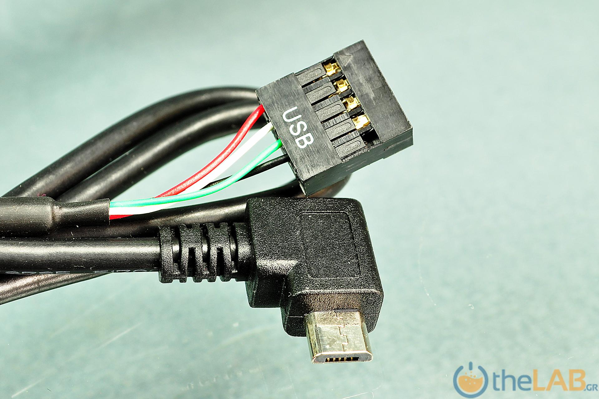

    Καθώς το  USB mico βύσμα που χρησιμοποιείται για τη διασύνδεση του block με τη μητρική μας είναι γωνιακό,  το μοναδικό σημείο που παραβιάζει το αυστηρό foot print των  95x95 mm της INTEL είναι η πλευρά που υπάρχουν τα γωνιακά ρακόρ της αντλίας, και αυτό, για μόλις ~2,5mm !   Οπότε θα είναι πράγματι περίεργο να συναντήσετε το οποιοδήποτε πρόβλημα συμβατότητας με τα πέριξ του socket υλικά.

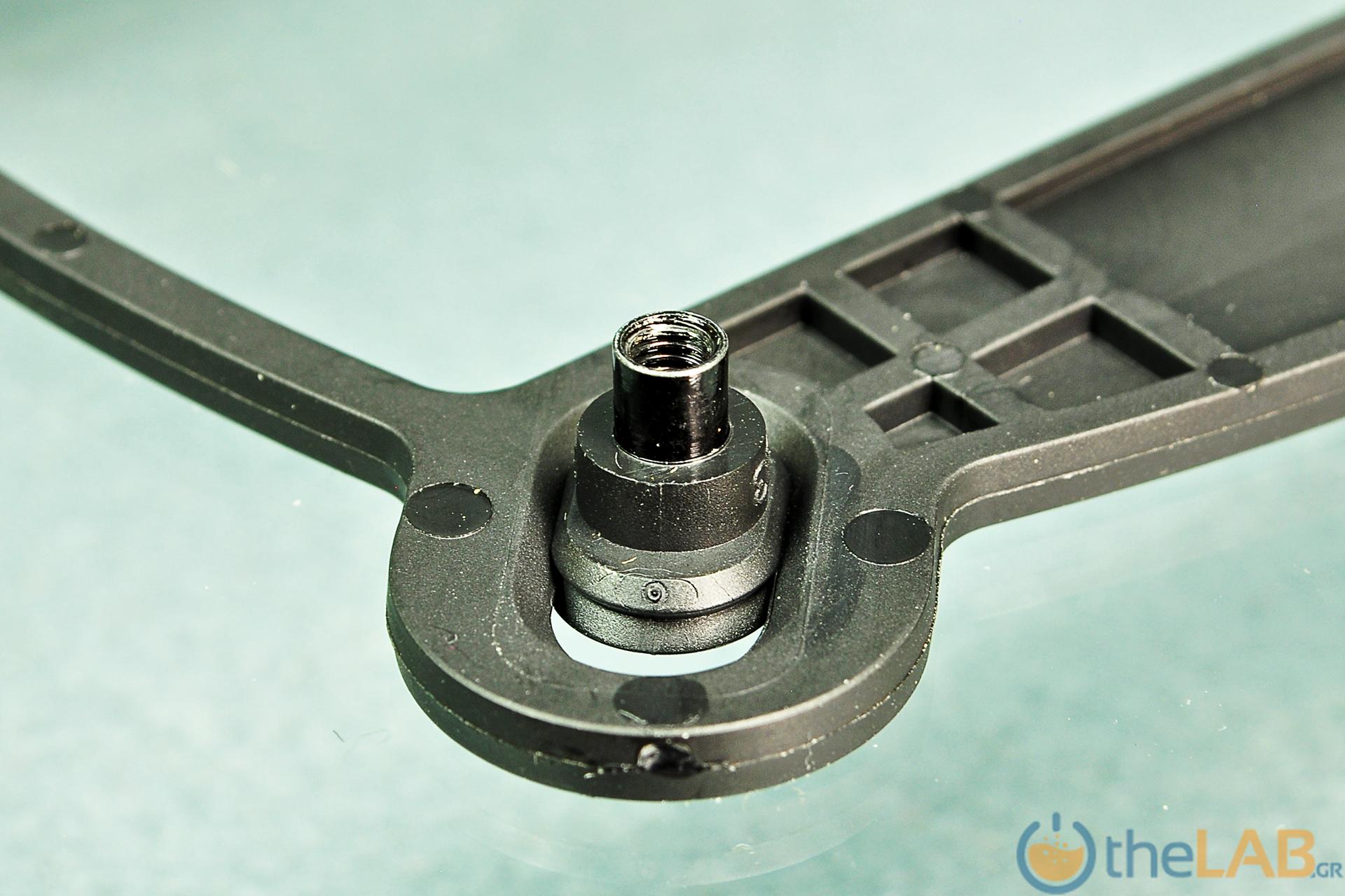

    Στο θέμα αυτό έχουμε αναφερθεί και στο παρελθόν, καθώς ο αποστάτης που βιδώνεται στο cpu back plate δεν σφίγγει πάνω στην μητρική, αλλά απέχει  ~1 έως 2 mm από την επάνω επιφάνειά της. Αυτό δεν δημιουργεί πρόβλημα, αλλά αν θέλουμε να εξαντλήσουμε κάθε περιθώριο άριστης θερμικής σύζευξης της ΑΙΟ με τον επεξεργαστή μας , έχουμε -ανάλογα με τη μητρική μας- πεδίο πειραματισμού (!) λαμπρόν! :)
    Σε πολύ λεπτές μητρικές (π.χ. κάποιες mini ή micro ATX) υπάρχει περίπτωση η μητρική να έχει πάχος πιο λίγο από το 1,6mm,οπότε αξίζει το κόπο να πειραματιστείτε με την προσθήκη λεπτών πλαστικών ροδελών που θα τις περάσετε στα σωληνάκια του CPU back plate, πριν το τοποθετήσετε στην μητρική σας. Έτσι θα πετύχετε καλύτερες δυνάμεις σύσφιξης ακόμα και σε αυτή την οριακή κατάσταση.
    Θα το επαναλάβουμε και εδώ, αν και δεν είναι ακριβώς ζήτημα συμβατότητας, οι χρήστες με μητρικές AMD θα χρειαστούν οπωσδήποτε την υποδομή στήριξης που έχει η μητρική τους, καθώς η Corsair την θεωρεί δεδομένη.

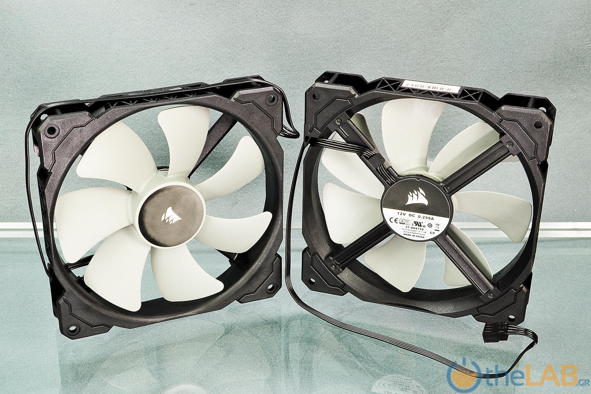

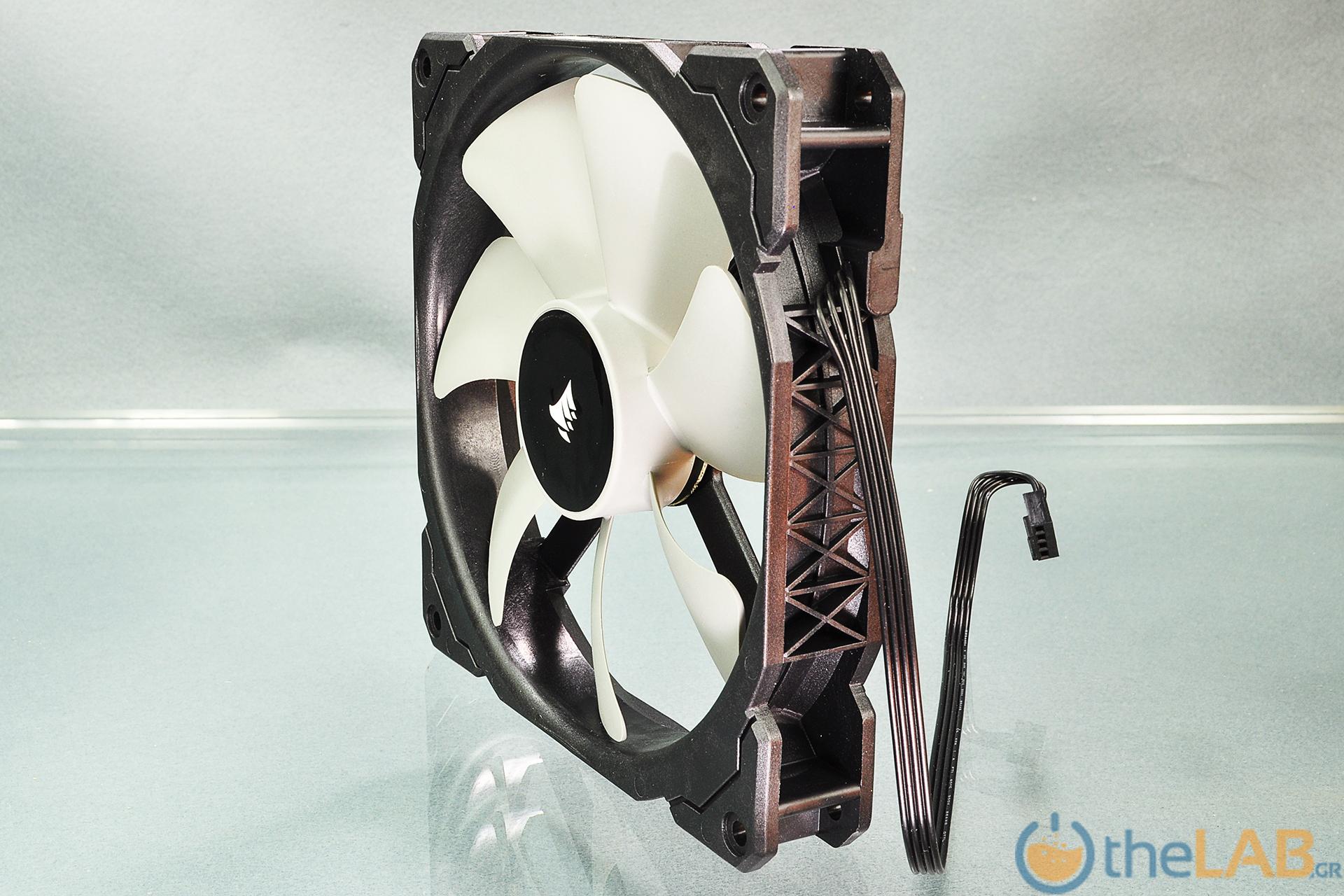

    Και ερχόμαστε στο πιο ενδιαφέρον στοιχείο της φιλοξενούμενής μας, στους ανεμιστήρες, οι οποίοι τελικά κάνουν και το μεγαλύτερο μέρος της διαφοράς και όπως θα δούμε στις μετρήσεις που ακολουθούν, η διαφορά είναι πολύ μεγάλη !
    Η αρχική εικόνα τους, ναι μεν προδιαθέτει για κάτι καινούριο και είναι ενδιαφέρουσα, αλλά δεν παύει να έχει και κάποια σημεία που δεν μας αρέσουν.
    Η κατασκευή τους είναι πραγματικά στιβαρή και οι στροφές τους δεν είναι πολλές, αλλά αυτά τα αντικραδασμικά μαξιλαράκια δεν κοστίζουν τόσο πολύ, και πραγματικά αναβαθμίζουν τη συμπεριφορά ενός ανεμιστήρα. Θα θέλαμε λοιπόν να υπάρχουν, ιδιαίτερα σε ένα προϊόν που ενσωματώνει την τελευταία τεχνολογία εδράνων (Megnetic Levitation) της κατασκευάστριας και πρακτικά αποτελεί την "αιχμή του δόρατός" της!
    Βεβαίως, πολύ μας αρέσει που η Corsair άφησε πίσω της, κάποιες χαμηλότερης στιβαρότητας κατασκευές και τώρα οι ανεμιστήρες της  δείχνουν και είναι πραγματικά, άκαμπτοι και ανθεκτικοί σε μηχανικές καταπονήσεις.
    Στη δεξιά φωτογραφία βλέπουμε ότι, οι "μύτες" των πτερυγίων είναι στρογγυλεμένες και το χείλος εισόδου του αέρα στο πλαίσιο επίσης στρογγυλεμένο. Στόχος για όλα αυτά είναι  φυσικά  η μείωση του θορύβου. Για τον ίδιο σκοπό, υπάρχει και η σχετικά μεγάλη απόσταση μεταξύ των ακροπτερυγίων και του πλαισίου,  έστω και αν αυτή γίνεται σε βάρος της απόδοσης του ανεμιστήρα, καθώς μειώνει την στατική πίεση που μπορεί να αναπτύξει.
    Η αλληλοκάλυψη των πτερυγίων του στην βάση τους είναι σχετικά "χαλαρή" και δεν είναι ακριβώς αυτό που θα βλέπαμε σε ένα ανεμιστήρα που στοχεύει αποκλειστικά στην υψηλή στατική πίεση.  Από την άλλη μεριά η κλίση των πτερυγίων στην βάση τους ακολουθεί αυστηρά τις επιταγές της σχεδίασης για  υψηλή στατική πίεση.
    Αυτά τα δυο στοιχεία αρκούν για να τεκμηριώσουν τον σχεδιαστικό προσανατολισμό του ανεμιστήρα, σαν μια προσπάθεια συνδυασμού του air flow με την στατική πίεση, με προεξάρχοντα κανόνα τον χαμηλό θόρυβο.

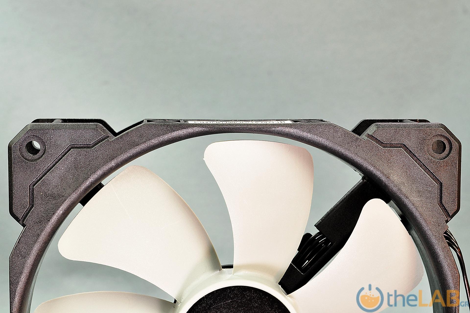

    Αυτό το τελευταίο μας προβλημάτισε, γιατί υπάρχει μια προφανώς "καλλιτεχνική" επιλογή, που δεν συνάδει με όσα ξέρουμε για την μείωση του θορύβου . . .

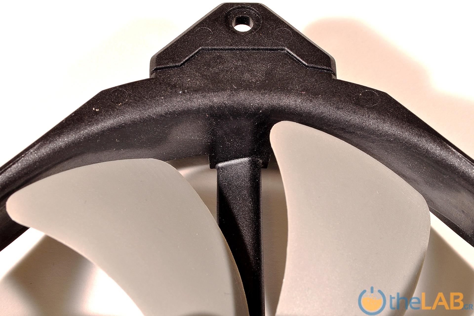

    Ο λόγος για τους βραχίονες στήριξης του κινητήρα και  την θέση τους, η οποία ναι μεν είναι η στιβαρότερη, αλλά από την άλλη μεριά, εξαναγκάζει τα καλώδια του ανεμιστήρα να ακολουθήσουν μια "πρωτότυπη" διαδρομή που τα φέρνει μέσα στο στο ρεύμα αέρα της φτερωτής, να εμποδίζουν ένα μέρος από αυτήν!
    Το δεύτερο ζήτημα είναι ότι οι βραχίονες αυτοί είναι ολόισιοι, πράγμα που σημαίνει ότι για τον περιορισμό του θορύβου που προκαλεί το "φαινόμενο της σειρήνας", ο ανεμιστήρας μπορεί να βασιστεί μόνο στο γεγονός ότι το χείλος εκβολής των πτερυγίων του (η πίσω άκρη τους) είναι καμπύλη, οπότε η διέλευσή της πάνω από το στήριγμα θα είναι σχετικά προοδευτική.
    Όμως αυτό -κατά κανόνα- δεν αρκεί και μια προσεκτικότερη ματιά δείχνει ότι η Corsair  το έχει πάρει υπόψη της και μάλιστα σοβαρά!
    Το στήριγμα από την πλευρά που δέχεται το ρεύμα του αέρα είναι κεκλιμένο σχηματίζοντας ένα οιωνεί μικρό πτερύγιο που κατευθύνει τον αέρα προς την κατεύθυνση της γενικότερης ροής του. Κοιτώντας  στη δεξιά φωτογραφία, το πλαϊνό του στηρίγματος (το χείλος προσβολής αυτού του μικρού πτερυγίου) βλέπουμε ότι είναι παχύ μεν, αλλά ημικυκλικό για να εξομαλύνει της ροή του αέρα γύρω του.
    Το ίδιο συμβαίνει και στην άλλη πλευρά του στηρίγματος (αυτή που θα ήταν το χείλος εκβολής, αν το στήριγμα ήταν πτερύγιο) και εδώ υπάρχει το στρογγύλεμα και φυσικά το πλευρό αυτό έχει μικρότερο πάχος.
    Αλλά το "μυστικό" της κατασκευής κρύβεται στο λούκι που υπάρχει σε όλο το μήκος του στηρίγματος στην πίσω πλευρά του.
    Αυτό σαφώς σημαίνει λιγότερο υλικό χωρίς απώλεια στιβαρότητας, αλλά εξυπηρετεί και αεροδυναμικό "καθήκον" "απορροφώντας" τους μικροστροβίλους του αέρα που τείνουν να  αναπτυχθούν, καθώς αυτός περνά προς την  κάτω πλευρά του στηρίγματος.
    Το κενό αυτό δίνει χώρο στους στροβίλους αυτούς να αναπτυχθούν χωρίς να παρεμβαίνουν και να αλλοιώνουν την κύρια ροή του αέρα και φυσικά αυτό σημαίνει χαμηλότερο θόρυβο!
     Και εδώ ανήκουν τα συγχαρητήρια στην Corsair, γιατί πράγματι, ο ανεμιστήρας της μολονότι δεν ακολουθεί την "πεπατημένη"  και χωρίς να εφαρμόζει "εξωτικά" (και πατενταρισμένα) μέσα και τεχνικές, κατορθώνει να είναι πιο αθόρυβος από ένα σημαντικό μέρος του ανταγωνισμού του!
    Σαφώς βεβαίως, υστερεί ελαφρά σε απόδοση αλλά εκεί, υπάρχουν περιθώρια, αυτό που έχει σημασία είναι ότι το "στοίχημα"  του moto της συγκεκριμένης ΑΙΟ, το  "BE SEEN, NOT HEARD"  . . .
    Το κερδίζει και με το παραπάνω !  :)

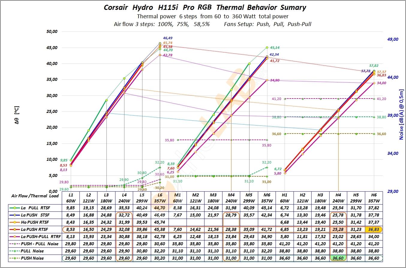

    Σύνοψη βασικής θερμικής συμπεριφοράς
    Στον πίνακα που ακολουθεί έχουν συμπεριληφθεί οι δοκιμές που έγιναν  σε διάφορα airflow και θερμικές καταπονήσεις στους ακόλουθους προσανατολισμούς  ροής  αέρα και setup :
    Α. Μετρήσεις πλάγιου προσανατολισμού, με τους ανεμιστήρες σε διάταξη PUSH και την Stock TIM
    Β. Μετρήσεις πλάγιου προσανατολισμού, με τους ανεμιστήρες σε διάταξη PUSH και την Reference TIM (Arctic MX-4)
    Γ. Μετρήσεις πλάγιου προσανατολισμού, με τους ανεμιστήρες σε διάταξη PUSH-PULL και την Reference TIM (Arctic MX-4)
    Δ. Μετρήσεις οριζόντιου προσανατολισμού με τον ανεμιστήρα σε διάταξη PUSH  και την Reference TIM (Arctic MX-4)
    E. Μετρήσεις πλάγιου προσανατολισμού, με τους ανεμιστήρες σε διάταξη PULL και την Reference TIM (Arctic MX-4)
    Να σημειώσω εδώ ότι οι δοκιμές έγιναν με το Corsair Link4 ενεργό και όλες οι αλλαγές στροφών πραγματοποιήθηκαν μέσω αυτού, συνεπώς θα έχετε και την ευκαιρία να δείτε σε ποια σημεία παρενέβη και άλλαξε τις στροφές προκειμένου να κρατήσει τις θερμοκρασίες χαμηλότερα.
    Αυτό βέβαια σημαίνει ότι για  κάθε μέτρηση παρατίθενται ξεχωριστές τιμές στροφών και θορύβου πέραν των τιμών της θερμοκρασίας.
    Οι αλλαγές στροφών που έκανε το πρόγραμμα διαχείρισης, καθώς και τα αποτελέσματά τους σε θόρυβο και θερμοκρασία, έχουν σημειωθεί με κεραμιδί χαρακτήρες.
    Η καλύτερη επίδοση στο μέγιστο φορτίο, έχει μεγαλύτερους χαρακτήρες σε κίτρινο φόντο και η καλύτερη επίδοση στο τυπικό φορτίο είναι μέσα σε πορτοκαλί φόντο.

    1. Με το φορτίο στα 360 Watt και το θόρυβο να βρίσκεται στα 36,6 dB(A),  ένα Δθ λίγο κάτω από 37 οC, μόνο σαν εξαιρετική επίδοση μπορεί να χαρακτηριστεί!   Ο επεξεργαστής μας ασφαλής στους  60 - 65 οC με τα ρολόγια να έχουν περάσει βαθιά στα κόκκινα και ο θόρυβος να είναι "ανεπαίσθητος" ακόμα και σε ήσυχο χώρο! Αυτό, για τον γράφοντα είναι επίτευγμα!
    2. Αν δε, εκλογικευτούμε και δουλέψουμε το σύστημά μας σε πιο "δόκιμα" όρια (240 Watt !), τότε μπορούμε να έχουμε τη θερμοκρασία να κινείται από τους 50 , έως 60 oC με τον θόρυβο να ξεκινά από τα δυσδιάκριτα 36,6 dB(A),  και περνώντας από τα πραγματικά ανεπαίσθητα 31 dB(A), να καταλήγει σε επίπεδο dead silence στα  29,6 dB(A) !
    3. Με την αντλία να είναι εξαιρετικά ήσυχη και τους ανεμιστήρες να διαπρέπουν σε διακριτικότητα, ο χρήστης μπορεί να έχει το σύστημά του ασφαλές, δροσερό και όσο ήσυχο χρειάζεται εκείνος, έχοντας σαν κερασάκι και την δυνατότητα του Zero RPM των ανεμιστήρων για τα χαμηλά φορτία!
    4. Από εκεί και πέρα, όταν πια το παρακάνει, έρχεται το Corsair Link4 και παρεμβαίνει διακριτικά στους καθορισμούς του χρήστη, αλλάζοντας ελαφρά τις παραμέτρους του συστήματος (στροφές ανεμιστήρων και αντλίας) για να το κρατήσει δροσερό με ελάχιστη επιβάρυνση του θορύβου, καθώς η αύξησή του είναι της τάξης του 1 - 1,5 dB(A) και μόνο σαν αμελητέα μπορεί να χαρακτηριστεί!
    Για τα χρηστικά του πράγματος να σημειώσουμε τα παρακάτω:
    5. Στη δεύτερη στήλη των δοκιμών είναι αυτές που έγιναν με την stock θερμοαγώγιμη πάστα και όπως μπορείτε να δείτε, λίγο υστερεί της MX-4 που χρησιμοποιούμε σαν αναφορά.
    6. Η οριζόντια τοποθέτηση του radiator (ταβάνι κουτιού) σε σχέση με την πλάγια, υστερεί ανεπαίσθητα, συνεπώς κινείστε ελεύθερα!  :)
    7. Αυτό που θα πρέπει να προσέξετε είναι το στήσιμο του συστήματος σε PULL,  γιατί παρά τις διάφορες "δοξασίες" που κυκλοφορούν ευρέως, θα το "πληρώσετε"  σε αισθητή αύξηση θερμοκρασιών όταν πάτε σε μέσο και χαμηλό air flow για να απαλείψετε το θόρυβο !
    8. Το στήσιμο σε PUSH-PULL, μολονότι έφερε ελαφρά χαμηλότερες θερμοκρασίες, στο υψηλό air flow, αυτές συνοδεύτηκαν με παράλληλη αύξηση του θορύβου (41,2 dB(A) ) σε σημείο που να "χάνεται ο στόχος" της ήσυχης ψύξης, για κέρδη της τάξης των 2- 3 βαθμών.
    Στο μέσο air flow αντίθετα, το θερμικό κέρδος είναι της τάξης των ~5 οC και συνοδεύεται και από ελαφρά χαμηλότερο θόρυβο (κατά 0,8 dB(A) ).
    Στην πράξη δηλαδή έχουμε καλύτερες θερμοκρασίες από αυτές του υψηλού air flow σε  Push,  αλλά αυτό δυστυχώς δεν συνεχίζεται και στο χαμηλό air flow, όπου το κέρδος και πάλι περιορίζεται στους ~ 1 - 2 oC !
    Όλα αυτά όμως μπορούμε τα δούμε αυτά σε ένα διαφορετικό διάγραμμα που λέει με μια ματιά ότι μας ενδιαφέρει...
    . . .  και πολλά περισσότερα ακόμα !  :)
    1. Καλύτερο setup το πλάγιο σε Push με Τ.Ι.Μ. την  MX-4.
    2. Διαφορές μεταξύ των Push Setup στα διάφορα air flow . . . πρακτικώς αμελητέες καθώς, οι καμπύλες έχουν πέσει η  μια πάνω στην άλλη!
    3. Το Pull setup, ενώ στο υψηλό air flow δεν υστερεί από το Push, μόλις οι στροφές πέσουν αρχίζει να "λαχανιάζει" αισθητά !
    4. Το Push-Pull setup δείχνει να έχει ενδιαφέρον μόνο στο μέσο air flow, στα άλλα δυο πρακτικά δεν αξίζει το κόπο!
    5. Στο χαμηλό air flow φαίνεται πόσο κοντά έχει φτάσει η Corsair στην πλήρη εκμετάλλευση και της τελευταίας ρανίδας απόδοσης το radiator,  αλλά και τους ανεμιστήρες, καθώς το Push-Pull setup ίσα που διακρίνεται από τα Push !
    6. Η Η115i PRO RGB, αποτελεί "επιτομή" της γραμμικής συμπεριφοράς,καθώς όχι μόνο μέσα σε κάθε air flow οι "καμπύλες" της είναι ευθείες, αλλά και η μεταβολές για το ίδιο φορτίο, ανάμεσα στα διαφορετικά air flow ("οριζόντιες" διακεκομμένες γραμμές) εμφανίζονται πρακτικά τελείως γραμμικές (οι γραμμές που ενώνουν ας πούμε τα 180 Watt ανάμεσα στα τρία air flow αποτελούν ουσιαστικά μία ευθεία!)

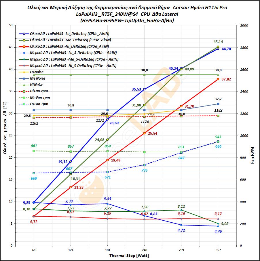

    Η επίδραση του Corsair Link4
    Δεν έχουμε κάνει κάποια ιδιαίτερη μνεία στο πρόγραμμα διαχείρισης της Corsair (θα απαιτούσε ένα δικό του review! :) ), αλλά  θα δείξουμε κάποια χαρακτηριστικά παραδείγματα του τρόπου που παρεμβαίνει στη λειτουργία της ΑΙΟ μας  και εξασφαλίζει τόσο την υγεία του επεξεργαστή μας , όσο και των αυτιών μας!
    Στο διάγραμμα αυτό ας δούμε τι γίνεται στο μέσο και χαμηλό air flow, όταν η θερμική ισχύς αρχίσει να αυξάνει.
    Οι τρεις μετρήσεις αυτές έχουν γίνει με το Corsair Link4 στις ακόλουθες ρυθμίσεις:
    Pump > Performance , Fans ( Hi>Max rpm,  Me>Fixed 860 rpm,  Lo>Fixed 670 rpm)
    Στο υψηλό air flow το πρόγραμμα ελέγχου, δεν μπορεί να κάνει κάτι, όλα δουλεύουν στο μέγιστο και οι θερμοκρασίες εξαρτώνται μόνο από το setup.
    Στο μέσο air flow μέχρι τα 300 Watt δεν παρεμβαίνει, στο επόμενο βήμα όμως, επεμβαίνει ρυθμίζοντας τους ανεμιστήρες 90rpm παραπάνω πράγμα που κοστίζει περίπου 1,4 dB(A).
    Στο χαμηλό air flow όμως, παρεμβαίνει από τα 240 Watt και πάνω και μπορούμε να δούμε από τις καμπύλες του ολικού και μερικού Δθ, ότι η παρέμβαση αυτή είναι πολύ προοδευτική και ομαλή καθώς, αρχίζει να ρυθμίζει τους ανεμιστήρες από αρκετά χαμηλότερα για να φτάσουν στα 300 Watt στις ίδιες στροφές που είχαν και στο μέσο air flow!
    Η αίσθηση που αποκομίσαμε από την λειτουργία του Corsair LInk4, ήταν ότι υπήρχε ασφάλεια συνεχώς, είτε εμείς το είχαμε κατά νου, είτε όχι!
    Ακόμα και όταν επιχειρήσαμε να το παρακάνουμε, παρενέβη με τρόπο που δεν αδιαφορούσε με αυτό που θέλαμε εμείς, και έκανε προοδευτικά τις αλλαγές τόσο στις στροφές της αντλίας , όσο και των ανεμιστήρων.
    Φυσικά για να στρεσάρουμε το σύστημα, βγάλαμε εκτός τον έλεγχο των ανεμιστήρων, αλλά αυτό είναι κάτι που δεν έχει νόημα να το κάνει ο κανονικός χρήστης, καθώς το Corsair Link4 αποδείχτηκε ένας εξαιρετικά διακριτικός βοηθός, με πολύ μεγάλα περιθώρια παραμετροποίησης και πολλές παράπλευρες δυνατότητες, όπως ο έλεγχος του φωτισμού του block.

    Τα βασικά modes του Corsair Link4
    Το πρόγραμμα Corsair Link βρίσκεται στην 4η έκδοσή του, που είναι πολύ ποιο σταθερή και πολύ ελαφριά για το σύστημά μας και πρόσφατα όπως αναφέρθηκε πιο πριν, "ενοποιήθηκε" με το Corsair iCUE.
    Περάσαμε αρκετές ημέρες "παίζοντας" μαζί του, βάζοντάς του συνεχώς "τρικλοποδιές" και όλες τις αντιμετώπισε χωρίς κανένα πρόβλημα!
    Έχει την τάση να παρεμβαίνει και να αλλάζει τις παραμέτρους που θέτουμε εμείς , αλλά το κάνει πάντα με μέτρο και ομαλά, και πάντα στο όνομα της ασφαλέστερης λειτουργίας του συστήματός σας, μέσα στα πλαίσια που έχετε ορίσει εσείς.

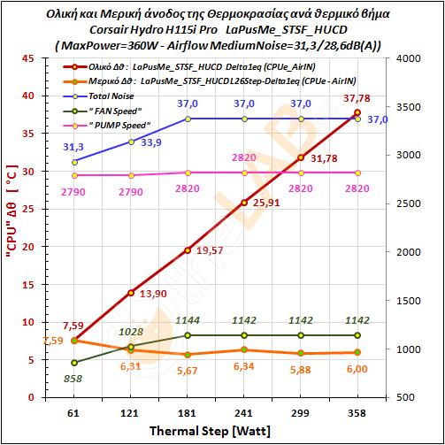

    Για να δούμε πως λειτουργεί, έχουμε κάνει τρεις δοκιμές πλήρους φόρτισης, στα τρία βασικά modes του προγράμματος ελέγχου:
    Corsair Link4 - Performance mode
    Στο διάγραμμα θερμοκρασιών έχουμε εκτός των δύο Δθ (μερικό και ολικό) και τις άλλες παραμέτρους που μας ενδιαφέρουν (στροφές ανεμιστήρων και αντλίας, καθώς και το θόρυβο).
    M2_Corsair-H115i-Pro_LaPuS-PERFORMANCE_RTSF_Delta-T-Graph_01.jpgM3_Corsair-H115i-Pro_LaPuS-PERFORMANCE_RTSF_Rca-Graph_01.jpg
    Βλέπουμε ότι την αντλία την έχει από την αρχή της δοκιμής σε υψηλές στροφές, ενώ τους ανεμιστήρες τους ξεκινά από μέσες στροφές για να καταλήξει στα 180 Watt να τις πάει στο μέγιστο.
    Με άλλα λόγια κοιτάει κάπως και την διατήρηση του θορύβου πολύ χαμηλά, αλλά το κύριο θέμα του, σε αυτό το mode είναι να μείνουν οι θερμοκρασίες χαμηλά!

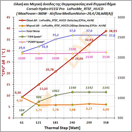

    Corsair Link4 - Balance mode
    L2_Corsair-H115i-Pro_LaPuS-BALANCED_RTSF_Delta-T-Graph_01.jpgL3_Corsair-H115i-Pro_LaPuS-BALANCED_RTSF_Rca-Graph_01.jpg
    Εδώ το Link4 ξεκινάει τους ανεμιστήρες από πολύ χαμηλά και τους αυξάνει προοδευτικά μέχρι τα 240 Watt που πιάνουν το μέγιστό τους.
    Παράλληλα ενώ η αντλία έχει και άλλο περιθώριο να ανέβει, την κρατάει σταθερά σε μέσες στροφές για να μην επιβαρύνει τον θόρυβο (πράγμα που κατά τη γνώμη μας δεν είναι απαραίτητο καθώς η αντλία είναι πολύ ήσυχη! )
    Πάντως εμείς το δοκιμάσαμε και δώσαμε εμείς την εντολή να δουλέψει η αντλία σε υψηλές στροφές και το θερμικό κέρδος ήταν  μόλις 1,3 οC, οπότε . . . "Έχουν γνώσιν οι φύλακες" !  :)
    Αντίστοιχα προοδευτικά ανεβαίνει και ο θόρυβος μένοντας γενικά πολύ χαμηλά !

    • Ανεμιστήρες με πολύ μεγάλο φάσμα ελέγχου των στροφών τους με δυνατότητα zero rpm
    • Η τροφοδοσία και ο PWM έλεγχος των ανεμιστήρων, εξασφαλίζεται από καλώδιο που είναι ενσωματωμένο στο "block".
    • Ο θόρυβος που παράγει, είναι μόλις  αισθητός στις υψηλές στροφές, μειώνεται ακόμα περισσότερο σε χαμηλότερα air flow, μέχρι του σημείου να μην ανιχνεύεται.
    • Δυνατότητα ακινητοποίησης των ανεμιστήρων σε χαμηλά θερμικά φορτία για την επίτευξη ακόμα χαμηλότερου θορύβου.
    • Cold plate με καλό "πάτημα", και ειδική επεξεργασία για καλύτερη θερμική σύζευξη.
    • Σωλήνες  που δεν διπλώνουν.
    • Sleeving στις σωλήνες που εξυπηρετεί και λόγους anti-kink.
    • Οι τερματισμοί των σωλήνων είναι ασφαλισμένοι με πλαστικά κολάρα, τα  οποία συγκρατούν και το sleeve.
    • Η θερμοαγώγιμη πάστα είναι ήδη τοποθετημένη στο block και έχει καλή θερμική αγωγιμότητα.
    • Φωτιζόμενο μεγάλο logo στο block, και δυο περιμετρικές ζώνες των οποίων ο RGB χρωματισμός μπορεί να "συνδεθεί" και με την θερμοκρασία του συστήματος.

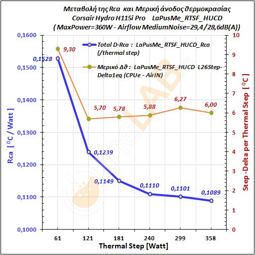

    • Αποδοτικό radiator, το οποίο έχει υψηλή απόδοση σε σχετικά χαμηλό air flow, ευνοώντας την αθόρυβη λειτουργία της ΑΙΟ.
    • Κορυφαίες επιδόσεις στο θέμα του θορύβου, με θερμικές επιδόσεις συγκρίσιμες  με αυτές των  κορυφαίες αεροψυκτρών της κατηγορίας της.
    • Η απόδοσή της επιτρέπει την ουσιαστικά αθόρυβη λειτουργία της ΑΙΟ σε πολύ χαμηλό airflow, χωρίς σημαντική θερμική επιβάρυνση

    • Παρέχει βίδες για την στήριξη 4 ανεμιστήρων.
    • Εξαιρετικά αναλυτικές οδηγίες εγκατάστασης.

    • Οι ανεμιστήρες της δεν διαθέτουν κανένα αντικραδασμικό μέτρο.
