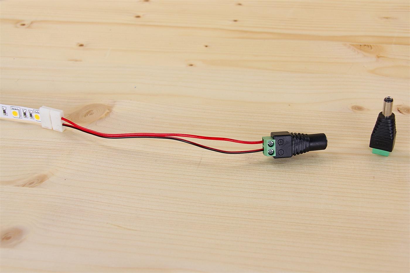

    Αφού λοιπόν για το παράδειγμά μας επιλέξαμε την 5050 λεντοταινία, θέλουμε έναν free solder connector στα 10mm σαν τον παρακάτω. Αν διαλέγαμε αυτήν με τα 8mm πλάτος, τότε θα ρίχναμε μια παραγγελιά (στη μοναξιά, στην ερημιά κλπ) για 8mm free solder connector. Το που θα τους βρείτε είναι απλό. Σε όποιο μαγαζί πουλάει λεντοταινίες ή από καταστήματα εξωτερικού αν είστε τύπος ebay. Τον ψάχνετε σαν Free Solder LED Connector και δίπλα τον κωδικό της ταινίας.
    IMG_0704_led_strip_guide_rgb_5050_connections_diy.jpgIMG_0706_led_strip_guide_rgb_5050_connections_diy.jpg
    Ε και το μόνο που έχετε να κάνετε είναι να "συρταρώσετε" την λεντοταινία μέσα, έχοντας στο νου σας ότι το κόκκινο καλώδιο είναι το + και το μαύρο καλώδιο είναι το -.

    Ε και τώρα θέλουμε δύο ακόμα πραγματάκια. Ονομάζονται βύσμα τροφοδοσίας DC (2,1mm / 5,5mm) με κλέμα ή όπως λένε και στο χωριό μου DC Male+Female Power Connector Jack Plug. Στα αριστερά έχουμε το θηλυκό και στα δεξιά το αρσενικό για ευνόητους φαντάζομαι λόγους.
    Το κοιτάμε καλά πού λέει "+" και πού λέει "-" και αφού ξεβιδώσουμε τις βίδες λιγουλάκι βάζουμε το κόκκινο καλώδιο στο + και το μαύρο καλώδιο στο -.

    Ένας solderless connector γι' αυτή τη δουλειά ακολουθεί:
    IMG_0756_led_strip_guide_rgb_5050_connections_diy.jpgIMG_0757_led_strip_guide_rgb_5050_connections_diy.jpg
    Ονομάζεται Strip Light SolderLess Connector Joiner
    Σας αναφέρω τις αγγλικές ονομασίες μιας και θεωρώ ότι αρκετοί θα το ψάξετε στο εξωτερικό. Ελληνικά λίγο πολύ θα συνεννοηθούμε με το κατάστημα αγοράς :)
    Ένας άλλος τρόπος σύνδεσης είναι να υπάρχει μία απόσταση και να μη γίνει η μία λεντοταινία άμεση προέκταση της άλλης. Ίδια φιλοσοφία και εδώ μόνο που μεσολαβεί καλώδιο. Προσέχουμε και πάλι το κόκκινο καλώδιο να είναι στο + και το μαύρο καλώδιο στο -.
    Εισάγουμε τα δύο κομμάτια και κλείνουμε τα καπάκια... Είμαστε έτοιμοι :)
