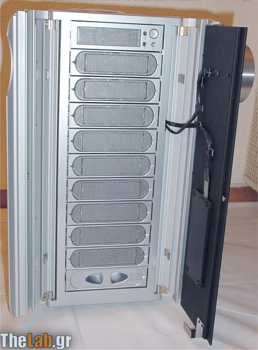

    Όσον αφορά την εξωτερική του εμφάνιση, το Kandalf είναι σίγουρα κάτι το διαφορετικό, με την μάτια μας να μένει καρφωμένη στην μπροστινή πόρτα και στην σήτα της οροφής. Αν και το κουτί χαρακτηρίζεται full tower ωστόσο δεν έχει καμία σχέση με τα αντίστοιχα full (Chieftec και Staker) τα οποία είναι αρκετά μεγαλύτερα σε μέγεθος από ότι αυτό. Το θετικό είναι όμως ότι έχει αρκετά άνετους χώρους στο εσωτερικό όπως θα δούμε παρακάτω.
    Η οροφή του έχει μια πανέμορφη σήτα η οποία προσθέτει ομορφιά στο κουτί όπως επίσης λειτουργικότητα αφού μπορεί να βγει από εκεί ο ζεστός αέρας του κουτιού με την βοήθεια ενός 90αρη ανεμιστήρα που παρέχεται στα extra του κουτιού. Επίσης ένα άλλο αξιόλογο σημείο είναι η μικρή στρογγυλή πορτούλα που από κάτω κρύβει μερικές εξόδους για την ευκολία μας (2 USB, 1 firewire, 1 για ηχεία και 1 για ακουστικά).
    Το άλλο χαρακτηριστικό όπως αναφέραμε πριν είναι η μπροστινή πόρτα η οποία γίνεται ακόμα πιο όμορφη όταν φωτίζεται το στρογγυλό που έχει και η επωνυμία της εταιρείας που είναι κάθετα. Ο φωτισμός αν θα λειτουργεί ή όχι , θα τον δείξουμε αργότερα στο εσωτερικό του κουτιού. Ένα πλεονέκτημα της πόρτας είναι ότι συγκρατεί έως ένα βαθμό την σκόνη αφού τα φίλτρα των 5,25 bay δεν είναι αρκετά ώστε να συγκρατήσουν την σκόνη. Αυτό φαινόμενο είναι σε υψηλό βαθμό στο stacker οπούς οι θήκες των bay είναι εκτεθειμένες.

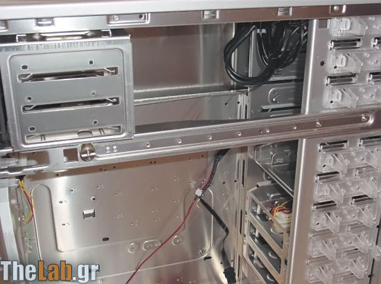

    Η πρώτη εντύπωση για το εσωτερικό του είναι ιδιαίτερα θετική αφού οι χώροι του είναι κάτι παραπάνω από άνετοι. Το θέμα ψύξης του κουτιού αποτελείτε από έναν 12αρη ανεμιστήρα να φέρνει αέρα μέσα στο κουτί από μπροστά, ψύχοντας παράλληλα και τους σκληρούς που είναι μπροστά του και δυο ανεμιστήρες πίσω (ένας 12αρης και ένας 9αρης πίσω να βγάζει το ζεστό αέρα). Βέβαια, υπάρχει και η λύση του 9αρη πάνω στη σήτα έτσι ώστε να βγάζει και αυτός.
    Ο 12αρης πίσω βγάζει και μπλε φως προσφέροντας έτσι πέρα από την λειτουργικότητα και ομορφιά . Αν και extreme λύση, μπορείτε να βάλετε στα μπροστινά bays τρεις 12αρηδες ανεμιστήρες άλλα θα πρέπει να αφαιρέσετε την πόρτα για να τραβάνε ή να διώχνουν αέρα.
    Η εγκατάσταση της μητρικής μας γίνεται που εύκολα όπως σε όλα τα κουτιά χρησιμοποιώντας τις βίδες που παρέχονται Μάζι με το κουτί. Τα προστατευτικά που υπάρχουν στο πίσω μέρος του κουτιού μπορούν πάρα πολύ εύκολα να βγουν αφού είναι με κλιψάκια και να βάλετε τις agp/pci κάρτες σας.
    Οι σκληροί μπορούν να τοποθετηθούν σε 2 σημεία: το ένα είναι κάτω δεξιά οπού υπάρχει μια θήκη για την τοποθέτηση τριών σκληρών και άλλη μια θήκη (για 3 πάλι) πάνω αριστερά, δίπλα στη θέση για το τροφοδοτικό. Και στις 2 θήκες υπάρχουν ανεμιστήρες για την ψύξη τους. για τις άλλες οπτικές συσκευές μας υπάρχουν μπροστά 11 θήκες από τις οποίες 2 είναι 3.25, 3 είναι για τους σκληρούς μας, μια είναι στη ουσία ένα μικρό συρτάρι οπού μπορούμε να έχουμε τα αγαπημένα cd/Dvd ή οτιδήποτε άλλο μικρό μας είναι χρήσιμο οπότε μας μένουν 5 θέσεις 5.25 για τις άλλες μας συσκευές.
    Στη συνεχεία στο κάτω μέρος του κουτιού δυο είναι τα σημεία που αξίζουν την προσοχή μας. Το πρώτο είναι οι μικρές τρύπες οι οποίες προορίζονται για να βιδώνουμε την αντλία και αν αποφεύγουμε έτσι τους κραδασμούς (φαινόμενο έντονο σε μεγάλες αντλίες πχ Eheim 1250) και το δεύτερο είναι το μικρό κουτί όπως βλέπεται στην φώτο.
    Με αυτό μπορούμε να ελέγχουμε τον φωτισμό της μπροστινής πόρτας, χάρη στον μικρό διακόπτη που έχει. Έχει 3 επιλογές από τις οποίες η μια είναι να είναι κλειστός ο φωτισμός, η άλλη να είναι η επωνυμία της εταιρείας όλη φωτιζόμενη και η τελευταία οπού η επωνυμία να φωτίζεται σε στάδια ( δυο γράμματα ανα φορά και στο τέλος όλαμαζί).
