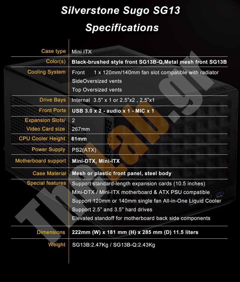

    Χαρακτηριστικά προϊόντος
    Στην φωτογραφία που ακολουθεί μπορείτε να δείτε τα χαρακτηριστικά του προϊόντος, όπως ακριβώς τα παρουσιάζει η κατασκευάστρια.
    Το κουτί διατίθεται σε μία χρωματική εκδοχή, τη μαύρη, όπου υπάρχει η δυνατότητα επιλογής ανάμεσα σε δύο προσόψεις. H μία είναι αυτή της παρουσίασης η οποία φέρει διάτρητη λαμαρίνα με ένα 3D εφέ και η άλλη είναι μασίφ με το εφέ του βουρτσισμένου αλουμινίου να χαρίζει μία επιπλέον νότα στην αισθητική του κουτιού. Η εγγύηση που το συνοδεύει είναι διετής και η προτεινόμενη τιμή από τη κατασκευάστρια για την Ευρώπη, είναι 37€ μη συμπεριλαμβανομένων των φόρων.
