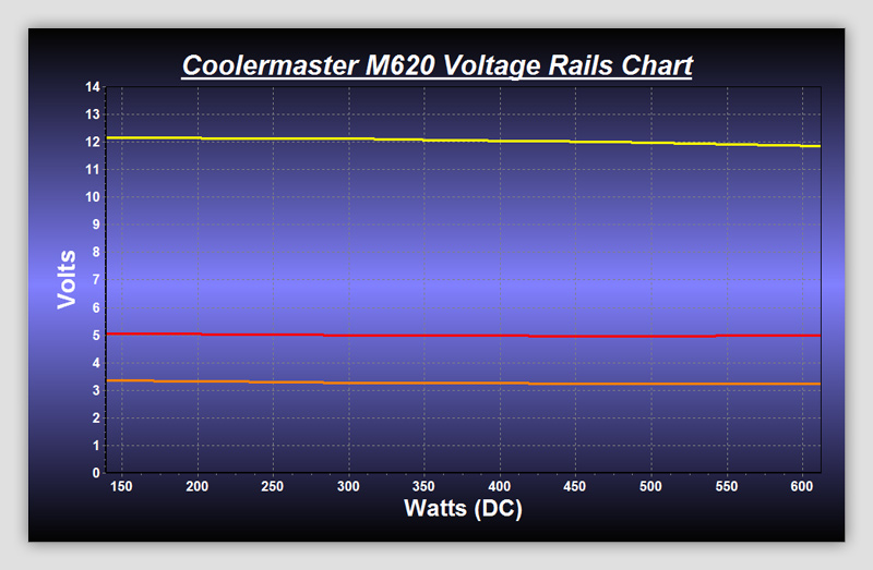

    Όλες οι μετρήσεις θα πραγματοποιηθούν με τη βοήθεια του Fagana, του παλμογράφου DS1M12 (Stingray) της USB-Instruments, ενός θερμομέτρου που μπορεί να παρακολουθήσει 2 θερμοκρασίες ταυτόχρονα και έχει τη δυνατότητα καταγραφής των μέγιστων-μικρότερων τιμών, ενός επαγγελματικού power meter (Prova WM-01) και ενός ξύλινου κουτιού που παίζει το ρόλο του Hot Box. Οι πρώτες δοκιμές θα μας δείξουν το πόσο σταθερές είναι οι τάσεις του M620 (voltage regulation) και σε τι επίπεδα κυμαίνεται η αποδοτικότητά του (efficiency). Το φορτίο που θα δοκιμάσουμε αντιστοιχεί σε 20%, 40%, 50%, 60% 80% και 100%, του συνολικού μέγιστου φορτίου που μπορεί να διαχειριστεί. Επίσης, θα γίνουν και δύο επιπλέον δοκιμές όπου πρώτα θα ζορίσουμε έντονα τα 3.3V και 5V rails και στα 12V το φορτίο θα είναι μόλις 2Α και μετέπειτα θα κάνουμε ακριβώς το αντίθετο, με το φορτίο στα 12V να αγγίζει το μέγιστο που μπορεί να διαχειριστεί το συγκεκριμένο rail.

    To PSU αρχικά αρνιώταν πεισματικά να δουλέψει με φορτίο άνω των 580W. Μετά από λίγο στρώσιμο με τον Fagana όμως, δούλεψε κανονικά μέχρι το μέγιστο φορτίο του (620W). Όταν φτάσαμε στο CL2 test, μετά από κανά 5λεπτο σε φορτίο 600W και με τις θερμοκρασίες που φαίνονται στον πίνακα το PSU έκλεισε. Στην αρχή νομίσαμε ότι επενέβη η θερμική προστασία (όχι η πυροσβεστική :D) και ότι μετά από λίγο θα επανερχόταν για τη συνέχιση των δοκιμών. Εντέλει αποδείχτηκε ότι το PSU τα έκαψε στην κυριολεξία!! Γι΄αυτό το λόγο δε θα παραθέσουμε αποτελέσματα για τις δοκιμές low load και transient μιας και δεν προλάβαμε να τις πραγματοποιήσουμε. Το γεγονός τώρα ότι το PSU που είχαμε στα χέρια μας κάηκε με μόλις 60W περίπου μεγαλύτερο φορτίο από αυτό που δηλώνει η CM ως μέγιστο, στα +12V, σημαίνει ότι δεν υπάρχει Over Load προστασία (OLP), η ύπαρξη του οποίου δηλώνεται στα χαρακτηριστικά του εν λόγω PSU. Όσον αφορά τώρα τα αποτελέσματα του παραπάνω πίνακα, στο CL1 test η κόκκινη ένδειξη των 12V μαρτυρά group regulation. To Voltage regulation μέχρι και το test 5 κυμαίνεται σε αρκετά καλά επίπεδα αλλά στο test 6 παρατηρούμε μια αρκετά μεγάλη πτώση στα +12V, κάτι που δείχνει ότι ζορίζεται αρκετά το M620, με 45Α φορτίο στο συγκεκριμένο rail. Τέλος, το efficiency καλύπτει τις προδιαγραφές του 80 Plus Bronze και αποτελεί ίσως το καλύτερο χαρακτηριστικό του M620. Ακολουθούν 2 charts τα οποία δείχνουν τις τάσεις των rails και το efficiency για όλες τις μετρήσεις/φορτία εκτός των CL tests.
