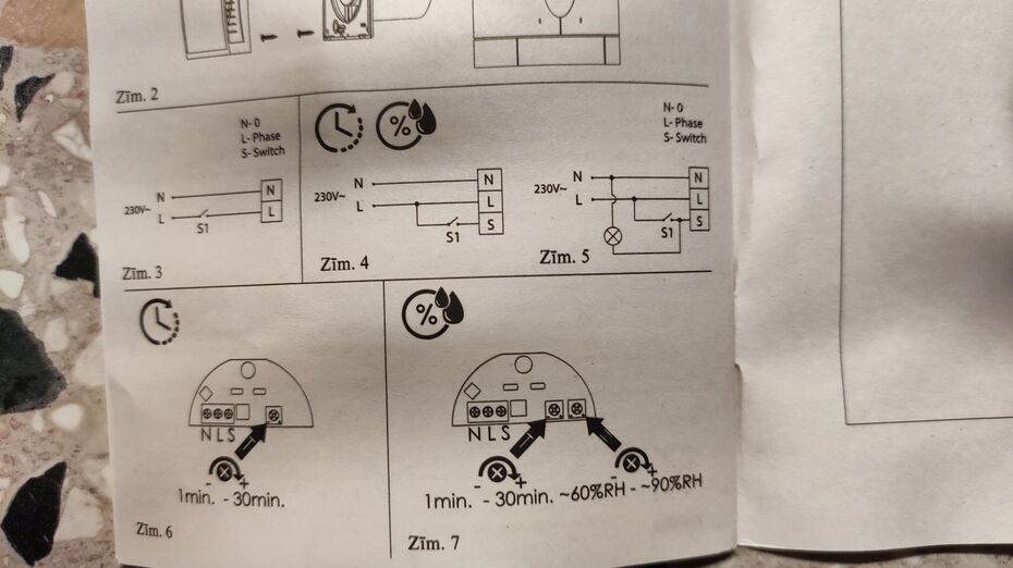

  1. Καλησπερα,επειδη ειμαι λιγο ασχετος θα ηθελα λιγη βοηθεια αν μπορει καποιος..Θελω να συνδεσω εναν εξαεριστηρα μπανιου που πηρα. Ο παλιος συνδεοταν με δυο καλωδια, δεν υπαρχει τριτο καλωδιο διαθεσιμο στην παροχη..Αγορασα εναν εξαεριστηρα europlast eet100t οποιος εχει timer και οταν κλεισεις τον διακοπτη αυτος συνεχιζει να δουλευει αναλογα με τη ρυμιση που του βαζεις στο timer..ο εξαεριστηρας εχει ομως απο οτι βλεπω τρεις εισοδους για καλωδια , line(L) , neutarl(N), switch(S)... εγω ομως στο καλωδιο που βγαινει απο τον τοιχο εχω δυο καλωδια. Οποτε συνδεσα το ενα καλωδιο στην εισοδο Ν και το αλλο καλωδιο στην εισοδο L. Το αποτελεσμα ειναι οτι οταν ανοιγω τον διακοπτη για να δουλεψει, ο εξαεριστηρας δουλευει για 5 δευτερολεπτα και κλεινει χωρις να εχω κλεισει τον διακοπτη. Σε αλλους συνδυασμους που δοκιμασα τα καλωδια, δεν παιρνει καν μπρος οταν ανοιγω τον διακοπτη..Υπαρχει περιπτωση να μην ειναι συμβατος εξαεριστηρας και να χρειαζεται οπωςδηποτε και τις τρεις εισοδους ενω εχω μονο δυο? Εστω και χωρις timer δεν θα με πειραζε να δουλευει..Αν καποιος γνωστης μπορει να βοηθησει , ευχαριστω εκ των προτερων..Συνημμενες ειναι και οι φωτογραφιες απο το εγχειριδιο..Ευχαριστω
