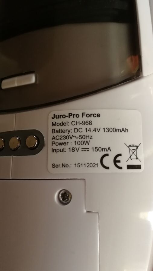

Αυτό που γράφει 2,4 είναι άλλο. (Παλιά μετατροπή, που συνάντησα το ίδιο πρόβλημα). Αυτό που έχει το σκουπάκι γράφει 14,4 V. Για τη φόρτιση των μπαταριών χρησιμοποιώ φορτιστή 18,6 V. -

Γεια σε όλους! Αφού παρέλαβα την πλακέτα, ολοκλήρωσα την προσπάθεια μετατροπής από μπαταρίες nicd σε μπαταρίες lithium. Πρόκειται για επαναφορτιζόμενο σκουπάκι που δούλευε με 12 μπαταρίες nicd, 12 * 1,2 = 14,4 volt με πραγματική τιμή 12 * 1,4 = 16,8 volt. Οι μπαταρίες που έβαλα είναι 4 * 3,7 = 14,8 με πραγματική τιμή 4 * 4,2 = 16,8 volt. Οι καινούριες μπαταρίες είχαν πλακέτα προστασίας την οποία αφαίρεσα, αφού τις συνέδεσα σε άλλη πλακέτα. Όλα φαίνονταν να είναι εντάξει. Η πλακέτα βγάζει τα σωστά volt και φόρτιση γίνεται κανονικά. Όταν όμως βάζω το σκουπάκι σε λειτουργία, αυτό ξεκινάει για λίγο και μετά σταματάει... Όταν το συνδέω κατευθείαν με τις μπαταρίες (και όχι με την έξοδο της πλακέτας) δουλεύει κανονικά μόνο που οι μπαταρίες ζεσταίνονται λίγο, μάλλον φυσιολογικά(;)... Λογικά η ασφάλεια προστασίας της πλακέτας διακόπτει τη λειτουργία του κυκλώματος (;). Το ίδιο πρόβλημα το ξανασυνάντησα και σε άλλη μετατροπή ενός κατσαβιδιού δύο μπαταριών, παράλληλα συνδεμένες 4,2 volt, αλλά εκείνο το ξεπέρασα με μια αντίσταση 0,5 omh σε σειρά. Τώρα κάνοντας το ίδιο, το σύστημα δουλεύει, όμως η αντίσταση ζεσταίνεται υπερβολικά ... Σκέφτομαι μήπως η χρήση ενός step down λύσει το πρόβλημα; Υπάρχει κάτι άλλο; Θα ήθελα τα "φώτα" σας. Ευχαριστώ! -

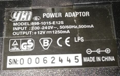

Αρχικά δοκίμασα το 18 volt τροφοδοτικό του λάπτοπ για λίγο, οι μπαταρίες φορτίστηκαν και το σκουπάκι στιγμιαία δούλεψε. Στη συνέχεια, όταν δοκίμασα ένα 12 volto τροφοδοτικό από έναν παλιό scanner, η πλακέτα υπερθερμάνθηκε και κάηκε. Γι αυτό κατέληξα σ' αυτό το (μάλλον αυθαίρετο) συμπέρασμα. Πιθανόν το πρόβλημα να βρίσκεται αλλού και να είναι και η αιτία που χάλασε και το δικό του τροφοδοτικό. (μπαταρίες βραχυκυκλωμένες;) Οπότε πάμε για μπαταρίες λιθίου. Αυτή τη στιγμή το μόνο που έχω είναι τέσσερις μπαταρίες λιθίου 18650. https://www.banggood.com/4PCS-MECO-3_7v-4000mAh-Protected-Rechargeable-18650-Li-ion-Battery-p-992723.html?rmmds=search&cur_warehouse=CZ Εκτός από θήκη για τις μπαταρίες τι θα χρειαστώ ακόμη; Κάποια λινκ για την αγορά τους; Α! Και τα χρώματα της αντίστασης (μετά από φωτογράφηση και μεγέθυνση των φωτογραφιών) μάλλον είναι: Μπλε - γκρι - πορτοκαλί - χρυσό. -

Γεια κι από μένα! Έχω το ίδιο σκουπάκι κι εγώ και κάποια στιγμή χάλασε ο φορτιστής του, ο οποίος είναι στα 18 v output. Αφού έψαξα όλους τους παλιούς μου φορτιστές, δεν βρήκα κάποιον 18βολτο. Ο μόνος που βρήκα είναι αυτός του λάπτοπ, τον δοκίμασα και το σύστημα δούλεψε. Επειδή όμως τον χρειάζομαι αποφάσισα να δοκιμάσω έναν 12 volt. Δυστυχώς όμως αυτός έκαψε την πλακέτα που βρίσκεται στη βάση της συσκευής. Θα ήθελα να ρωτήσω: 1. Ποια είναι η λειτουργία αυτής της πλακέτας; 2. Μπορώ να βρω ίδια ή κάποια που να ταιριάζει; 3. Επισκευάζεται; Ευχαριστώ εκ των προτέρων!
