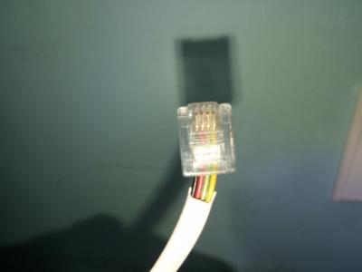

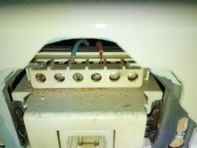

  2. Ευχαριστω για τις απαντησεις παιδια! @ minast: Δικιο εχεις VDSL splitter ειναι που παρεχει η εταιρια μαζι με το modem. Ok thanks για την πολικοτητα καλυτερα που δεν εχει σημασια. Δοκιμασα κατευθειαν απο το cat 5e στη τηλεφωνικη πριζα αλλα δεν εχει σημα. Απο το cat5e σε τηλεφωνικη συσκευη εχει σημα. @ UltraB: Δεν νομιζω να ειναι voip γιατι το τηλεφωνο λειτουργει και κατευθειαν απο το cat 5e. Ναι! η αρχικη συνδεση (κιτρινο) εχει αποσυνδεθει. Εχω τονο απο το splitter κατευθειαν σε τηλεφωνικη συσκευη αλλα μολισ συνδεςω απο το splitter στο δικτυο πριζων του σπιτιου νέκρα. Παιζει τιποτα με την ταση μετα απο splitter? Κανω attach απο εσωτερικο της τηλεφωνικησ πριζας. Και το cat3 που ερχεται απο το splitter. Αυτο συνδεω ειτε στο τηλεφωνο ειτε στη πριζα του δωματιου. @ Havic Χα! Οποτε μαλλον δεν του αρεσει η αλλαγη κυριας/δευτερευουσας. Με βλεπω να κανω προωθηση σε κινητο τις κλησεις. ευχαριστω πολυ για τη βοηθεια παιδες.

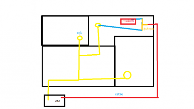

  3. Γεια και ευχαριστω Η καλωδιωση ειναι η εξης: απο το καλωδιο του οτε συνδεεται cat5e και φτανει μεχρι το modem απο εκει συνδεω το φιλτρο του modem και το modem. Με ενα cat3 παιρνω γραμμη απο το φιλτρακι (ενδειξη για τηλεφωνο) για τα τηλεφωνα του σπιτιου. Αυτο συνδεεται σε τηλεφωνικη συσκευη και δινει τονο μια χαρα. Αν ομως το συνδεσω στη τηλεφωνικη πριζα του δωματιου (η οποια ηταν δευτερευουσα μετα απο διακλαδωσεις στην αρχικη εγκατασταση του σπιτιου) δεν δινει στα υπολοιπα δωματια τιποτα και μου κανει εντυπωση λιγο. Βασικα θελω να κανω την δευτερευουσα πριζα του υπνοδωματιου κυρια, εκει απο οπου θα ερχεται το σημα για ολα τα τηλεφωνα του σπιτιου αλλα δεν.. Υποτυπωδες σχεδιακι.. attached
  4. Γεια σε ολους, ενα προβληματακι εχω αν μπορει καποιος να βοηθησει. Λοιπον προσφατα τραβηξα cat5e κατευθειαν απο παροχη του σπιτιου στο δωματιο οπου βρισκεται το modem του VDSL για να παιρνει πρωτο γραμμη χωρις τις διακλαδωσεις που πανε στα τηλεγωνα του σπιτιου. Το ιντερνετ παει super τωρα αλλα οταν συνδεω απο το φιλτρο του modem πισω στη τηλεφωνικη πριζα του δωματιου κανενα απο τα τηλεφωνα στα υπολοιπα δωματια δεν παιρνει τονο. Υποψην η αρχικη συνδεση οπου εδινε σε ολα τα τηλεφωνα του σπιτιου αποσυνδεθηκε και στη θεση της συνδεθηκε το cat5e. Ειπα μηπως πρεπει να αντιστρεψω τα καλωδια της τηλεφωνικης πριζας οπου συνδεεται το καλωδιο απο το φιλτρο αλλα ουτε ετσι δινει τονο. Καμια ιδεα? Ευχαριστω, Νικος
