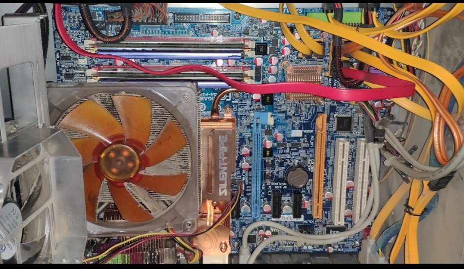

  2. Προχτες ακούστηκε από το πάνω μέρος του κουτιού ένας θόρυβος όπως ακριβώς κάνει μία φτερωτή όταν βρίσκει κάπου. Μετά δούλεψε κανονικά μέχρι που κάποια στιγμή έκλεισε μόνο του. Από τότε όταν πατάω το κουμπί του power εκκινεί για 2 δευτερόλεπτα και αμέσως κλείνει και επανεκκινεί πάλι συνεχώς. Άλλαξα θέση στις μνήμες, αφαίρεσα τα πάντα από τη μητρική εκτός από CPU και μία μνήμη αλλά τίποτα. Τα ίδια κάνει. Έβγαλα το τροφοδοτικό και το σκαντζαρισα με άλλο υπολογιστή. Στον άλλο υπολογιστή λειτουργεί κανονικά ενώ του άλλου υπολογιστή το τροφοδοτικό όταν μπει στο δικό μου επανεκκινεί συνεχώς. Έβγαλα τη μητρική και το τροφοδοτικό εκτός κουτιού και τα δοκίμασα μόνο με CPU και ram. Η μητρική επανεκκινεί συνεχώς ενώ το ανεμιστηρακι του τροφοδοτικού λειτουργεί συνεχώς και εντελώς αθόρυβα. Τι άλλο να δοκιμάσω προτού το σπάσω;

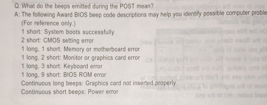

    Το δοκίμασα πολλές φορές. Την έβαλα και στο άλλο σλοτ . Τι εννοεί όταν λέει monitor error;
  4. fonzi
    Η κάρτα γραφικών χάλασε ή μήπως όχι;
    Το εγχειρίδιο της μητρικής και ο ήχος που κάνει; 25 Φεβ, 10.29 μ.μ..mp3

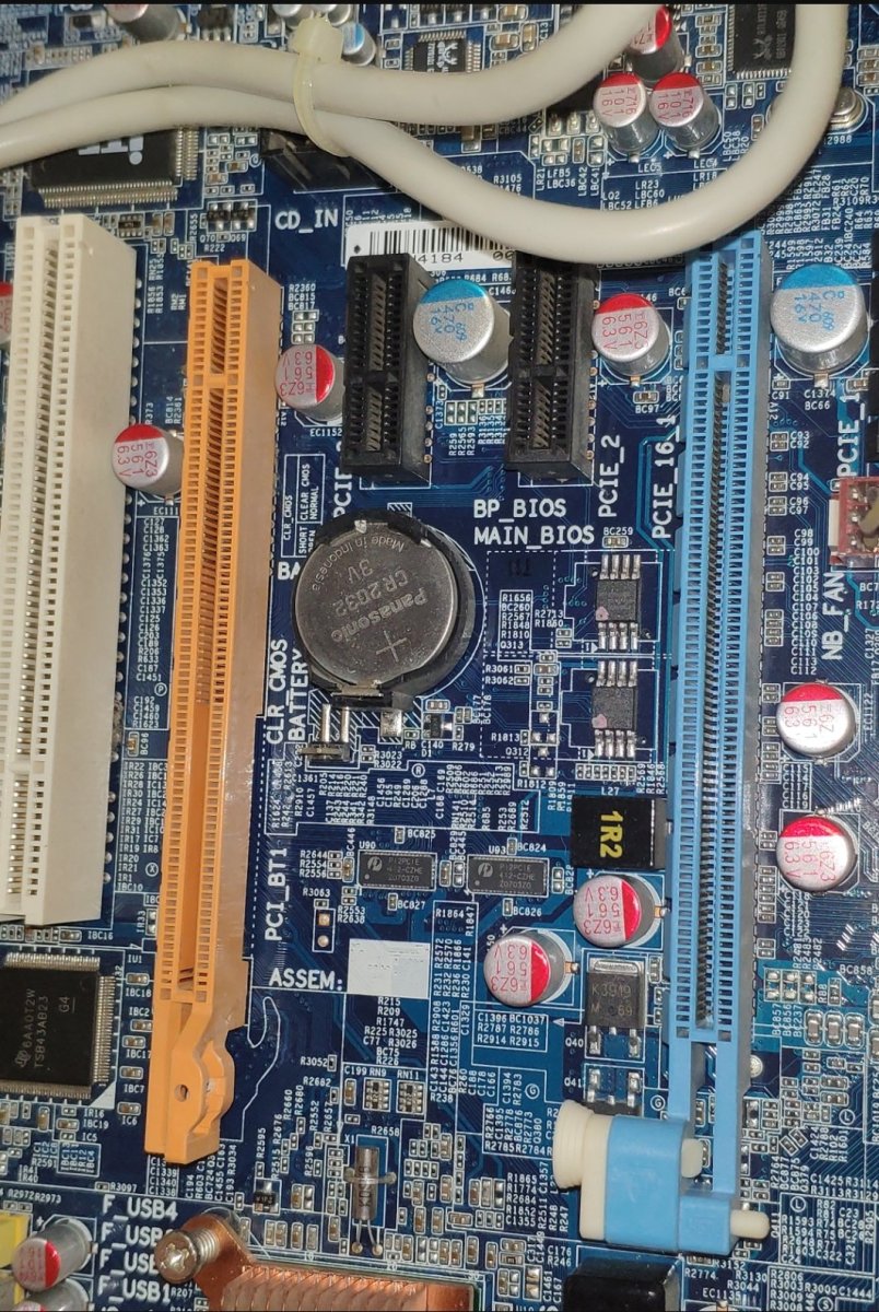

  5. fonzi

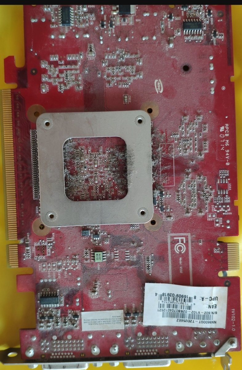

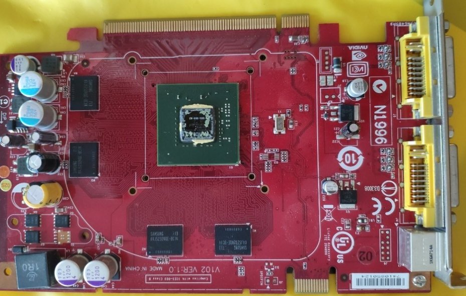

    Έλεγα μήπως με κάποιο λογικό κόστος το διόρθωνα το μηχάνημα Να και μερικές φωτογραφίες(με την ευκαιρία έβγαλα την ψήκτρα της κάρτας, καθάρισα και έβαλα νέα κόλλα)

    δυστυχώς δεν ξαναέδωσε σήμα στην οθόνη...
  8. Καλησπέρα σε όλους. Αντιμετωπίζω ένα θέμα με το σταθερό υπολογιστή μου που με έχει μπερδέψει και θέλω τα φώτα σας! Μητρική Gigabyte P35-DS4 που δεν έχει onboard κάρτα γραφικών. Λειτουργικό σε SSD και data σε 2 μηχανικούς δίσκους σε RAID 0. Οπότε δεν μπορώ να πάρω τα δεδομένα τους παρά μόνο εφόσον είναι καρφωμένοι στον κοντρολερ raid της μητρικής... Εδώ και μερικές μέρες έκανε κάτι κουλά με την οθόνη. Μπορεί να πάταγα το πληκτρολόγιο να ξεκινήσει μετά από αναστολή λειτουργίας και να μην έδινε σήμα στην οθόνη. Χρειαζόταν επανεκκίνηση με το διακόπτη για να δείξει εικόνα και κάποια φορά μου έβγαλε στην οθόνη ότι είχε συμβεί κάποιο boot driver error αλλά δεν ασχολήθηκα. Σήμερα δεν έδινε με τίποτα σήμα στην οθόνη (ενώ οι δίσκοι και όλα δείχνουν να φορτώνουν και να λειτουργούν εντάξει) και αναγκάστηκα να ανοίξω κουτί να τσεκάρω την κάρτα γραφικών που έχω πάνω και η οποία δεν παίρνει ρεύμα ξεχωριστά από το τροφοδοτικό αλλά από την PCI θύρα της μητρικής. Την ξεκούμπωσα, την ξανατοποθέτησα και με το κουτί στο πλάι δίνω ρεύμα και παίζει κανονικά. Σβήνω, μοντάρω ξανά, σηκώνω όρθιο το κουτί στη θέση του και εικόνα γιοκ! Ξανανοίγω κια βλέπω ότι το πλαστικό λεβιεδάκι με το ελατήριο που τεζάρει την κάρτα στη θέση της έχει σπάσει και έχει φύγει εντελώς. Δεν ξέρω όμως αν αυτό μπορεί να φταίει διότι φαίνεται να πατάει καλά στη μητρική. Επίσης, αν της αλλάξω θέση και την βάλω στη δεύτερη PCI της μητρικής δεν παίρνω σήμα. Τα έχει παίξει η κάρτα; Τότε πως άνοιξε όταν την επανατοποθέτησα; Τα έχει παίξει το τροφοδοτικό; Δυστυχώς δεν έχω διαθέσιμο τροφοδοτικό άλλο ούτε άλλη τέτοια κάρτα γραφικών για δοκιμές. Μνήμες δοκίμασα - δεν είναι. )Σημείωση: Όταν πατάω το διακόπτη να ξεκινήσει κάνει ένα μακρόσυρτο beep.) Υπάρχει τρόπος να δω/πάρω δεδομένα από τους δίσκους που είναι στον raid controller; Συγνώμη για το μακροσκελές μήνυμα αλλά έχω απελπιστεί...

    Αλλαγή μπαταρίας μητρικής
    Μπορώ να το κάνω hot swap ενώ βρίσκεται σε αναστολή λειτουργίας ή πρέπει να είναι σε πλήρη λειτουργία;
  19. Χρόνια Πολλά! Επειδή η μητρική μου βλέπω ότι μένει πίσω σε χρόνο, λέω να της αλλάξω τη μπαταρία CR2032 που φοράει. Άλλωστε την έχω κοντά στη δεκαετία... Υπάρχει τρόπος να κάνω την αλλαγή χωρίς να χαθούν οι ρυθμίσεις του bios;
