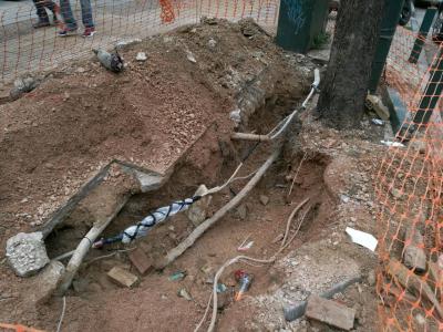

Συνήθως τα καλώδια είναι το πρόβλημα. Μπήκαν πριν από ένας-θεός-ξέρει-πόσα χρόνια χωρίς σωστή προστασία ή συντήρηση. Σε περίπτωση που κάποιος άλλος σκάβει και τους προκαλεί ζημιά, γίνεται μία κόλληση τσάτρα πάτρα, ίσα να επανέλθει η υπηρεσία. Αν δε γίνει σωστή δουλειά από την αρχή με οπτική ίνα ως το κτήριο, απλώς θα ξεζουμίζουμε το χάλκινο ζεύγος με όσα προβλήματα έχει. Και μία φωτογραφία από έναν φίλο που έμεινε χωρίς υπηρεσία 8 μέρες στα Πατήσια. Επισκευή με μονωτική, σακούλα σούπερ μάρκετ, και μεράκι.
