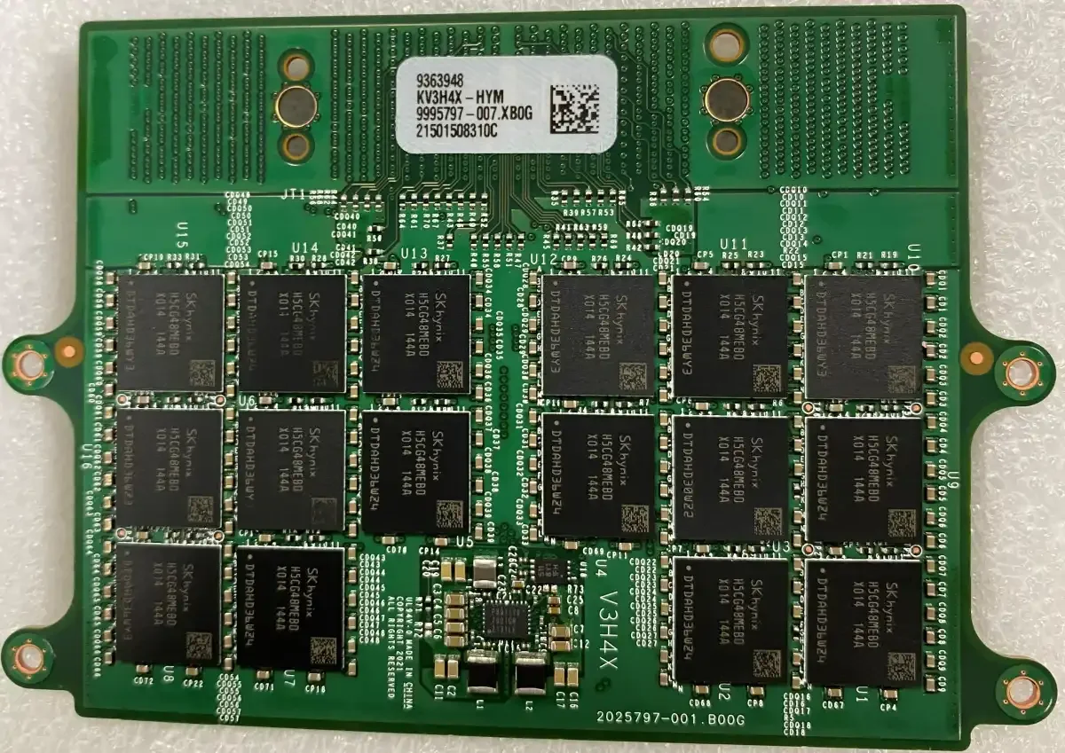

    Ο Schnell δημιούργησε στην πραγματικότητα την αρχική σχεδίαση της CAMM —ή Compression Attached Memory Module— για την Dell πέρυσι. Το πρότυπο CAMM της JEDEC θα βασίζεται στο σχέδιο CAMM, αλλά είναι πιθανό το τελικό προϊόν να είναι κάπως διαφορετικό, καθώς θα αναπτύσσεται από τις εταιρίες.

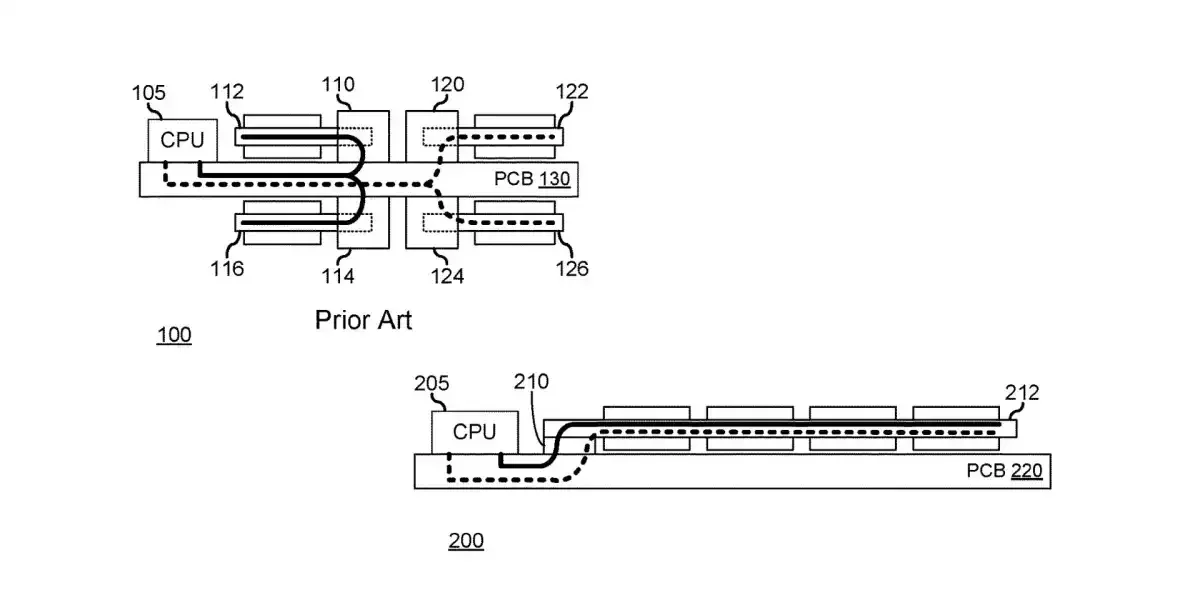

    Για όσους δεν το έχουν ακολουθήσει, η Dell παρουσίασε τη σχεδίασή της CAMM τον Απρίλιο του 2022 με στόχο να αντικαταστήσει την παλιά σχεδίαση SO-DIMM δεκαετιών που έχει χρησιμοποιηθεί στους περισσότερους φορητούς υπολογιστές παιχνιδιών και σταθμών εργασίας μέχρι τώρα. Το κύριο πλεονέκτημα της CAMM είναι ότι επιτρέπει μεγαλύτερη πυκνότητα μνήμης, ενώ ταυτόχρονα μπορεί να επιτύχει σε όλο και μεγαλύτερες ταχύτητες ρολογιού.
    Μιας και η τεχνολογία της SO-DIMM φτάνει σύντομα σε «τοίχο» των DDR5/6400 Mhz. Ο Schnell είπε ότι η προδιαγραφή CAMM απέχει πολύ από το να έχει οριστικοποιηθεί, αλλά οι πρώτες μονάδες JEDEC CAMM θα πρέπει να ξεκινήσουν ακριβώς εκεί που τελειώνει το SO-DIMM, στα 6400 Mhz.
