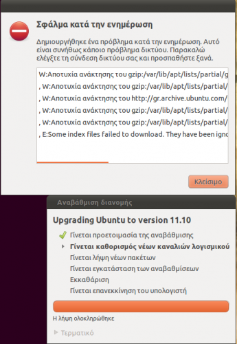

Προσπαθώ να κάνω αναβάθμιση της διανομής στη τελευταία έκδοση και μου παρουσιάζει πρόβλημα.Το παθαίνει κι άλλος ή μόνο σε εμένα γίνεται;
Πήγαινε ρυθμίσεις συστήματος -> πηγές λογισμικού -> λήψη από κύριο εξυπηρετητή.
Μου έκανε κάποια νερά σε εμένα όταν πήγα να το αναβαθμίσω και είχα λήψη από Ελλάδα.
Δες το.

Ναί,τελικά με αυτό το τρόπο μπόρεσα να προχωρήσει.Γιατί γίνεται αυτό;Ο Ελληνικός server δεν έχει τα ίδια πακέτα;!

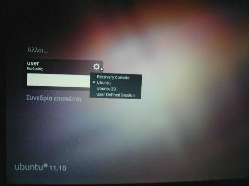

Σίγουρα ισχύει στην 11.10;Το δοκίμασα και απλά με βγάζει στην αρχική login screen που πρέπει να ξαναβάλεις τον κωδικό σου.Δεν μου δίνει κάποια άλλη επιλογή.Επιπλέον κάπου πήρε το μάτι μου στο νετ ότι σε αυτή την έκδοση έχουν αφαιρέσει αυτή τη δυνατότητα....:hang3:
Εκεί στο γκρί που λέει ubuntu, αριστερά κάτω, θα επιλέξεις απο την λίστα ubuntu-classic ή ubuntu-gnome για να μπείς χωρίς το Ubuntu One.
Στο λέει και στον οδήγο που σε παρέθεσε ο [MENTION=6810]eleozz[/MENTION]

Βάση του οδηγού πήγα και όταν κάνω αποσύνδεση μου βγάζει την οθόνη που επισυνάπτω (δεν υπάρχει κάπου η επιλογή desktop):

Επέλεξε το ubuntu 2d
  bolojo έγραψε:
Το δοκίμασα χτες που μου λέγαν τα παιδιά αλλά δε μου έκανε κάποια διαφορά(μήπως χρειαζόταν να κάνω επανεκκίνηση; )
Λοιπόν, στο ubuntu 11.10 έχεις τρεις επιλογές σε gnome:
- Unity ή unity 2d, που είναι και το default.
- Gnome-shell, το εγκαθιστάς με ένα απλό sudo apt-get install gnome-shell.
- Classic gnome, το εγκαθιστάς με ένα απλό sudo apt-get install gnome-session-fallback.
Τότε θα εμφανιστούν οι επιπλέον επιλογές και στον login manager.
