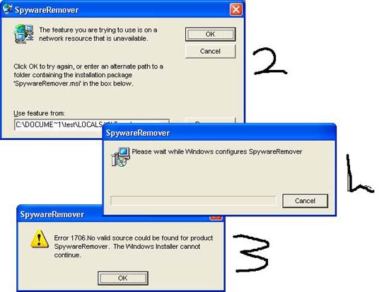

fanisk Δημοσιεύτηκε Ιούνιος 17, 2004 #1 Δημοσιεύτηκε Ιούνιος 17, 2004 Παιδες εδω και 3 μερες το pc μου λειτουργει 100% και μερικες φορες ισως και 60+% αλλα παντα μα παντα ο IE6 στα processes ειναι πανω απο 50%... Το AVG δεν βρηκε τιποτα... Το PC-Cillin δεν βρηκε τιποτα... Το ad-aware 6 βρηκε μερικα...και τα διεγραψε... Το Spybot βρηκε αρκετα εκτος απο ενα το οποιο δεν μπορει να το διαγραψει γιατι λεει ειναι στη μνημη...και αν του πω να ξεκιναει οταν κανω restart, το βρισκει αλλα παλι δεν μπορει να το διαγραψει.. Επισης οταν παω να ανοιξω μια νεα σελιδα παντα μου βγαζει το παρακατω με την αριθμημενη σειρα... Μου βγαινει το πρωτο...παταω 1000 cancel και βγαινει το δευτερο...αλλα 1000 cancel και βγαινει το τριτο... Εχω βρει τον φακελο, αν τον διαγραψω θα τελειωσει αυτη η μαμακια με το installer που παραθετω στη φωτο? Βοηθηστε με γιατι ειλικρινα ειμαι στα ορια ψυχολογικης καταρρευσης...εχω δοκιμασει τα παντα αλλα δεν βγαινει τιποτα...

fanisk Ιούνιος 17, 2004 Author #5 Ιούνιος 17, 2004 Α! Το spybot μου λεει οτι ειναι malware... Ο φακελος λεγεται "BulletProofSoft.com" τον ανοιγω και μεσα υπαρχει ο φακελος (που συνεχεια ανοιγει και το γαμ@#$%^&νο το installer) "SpywareRemover" ανοιγω και αυτον και μεσα ειναι το "popup-watch" μετα ειναι ο φακελος "Lang" (language) και μεσα Γαλλικα και Πορτογαλλεζικα... Η σκεψη μου τωρα...αν κανω ενα restore point οπως ειμαι τωρα...κανω restart και το διαγραψω...και τελειωσει...ειμαι οκ..σωστα? Αν δεν δουλεψει θα μπορω να κανω system restore ωστε να μη το χασω(μπας και βρεθει αλλη λυση..και φοβαμαι μηπως αν διαγραφει θα μεινει για παντα μεσα..) Καταλαβατε τι εννοω? Να το δοκιμασω? EDIT: Ειχα σταματησει το ψαξιμο για να φαω...τωρα τρεχω και το spy sweeper...ελπιζω να βρεθει η λυση... Φιλε samael αυτος θα ειναι ο τελευταιος τροπος...γιατι τον φοβαμαι...γενικα δεν εχω κανει ποτε back up και format και δεν ξερω πως γινεται...αλλα και μονο και μονο στο ακουσμα φοβαμαι..

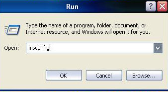

mortisboy Ιούνιος 18, 2004 #13 Ιούνιος 18, 2004 .. για το msconfig θα το πας start και μετα Run και μολις ανοιξει θα πας στο tab "startup" και θα διαβασεις προσεκτικα τι ειναι τσεκαρισμενο λογικα θα εχει παρα πολλα αφου δεν το εχεις ξαναπειραξει... πρεπει να αφησεις μονο τα απαραιτητα .....αν δεν εισαι σιγουρος τραβα ενα printscreen και ποσταρε φοτο να σου πουμε.....πιστευω να καταφερεις κατι με αυτα που σου ειπαμε ...γιατι μετα δεν εχεις και πολλες επιλογες..
