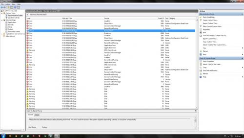

Στην προβολη συμβαντων δεν εβγαλα ακρη απο αυτα που ελεγε..
