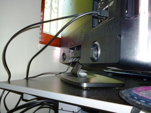

Braveheart1980 Οκτώβριος 8, 2011 Author #10 Οκτώβριος 8, 2011 Τελικά μετα από πολλές επίπονες και χρονοβόρες δοκιμές, άλλαξα το καλώδιο hdmi και είμαι μια χαρά!!
pank Οκτώβριος 8, 2011 #11 Οκτώβριος 8, 2011 σε άσχετες χρονικές στιγμές η οθόνη γίνεται μαύρη και επανέρχεται. Σαν να αναβοσβήνει. Μου το έχει πάθει σε browsing, gaming κλπ κλπ Αν δε συμβαίνει αυτό που σε ρωτάει ο nodsl, η γνώμη μου είναι ότι πρόκειται για θέμα επαφής του καλωδίου. Αν πάμε σε πιο σύνθετα μονοπάτια, τότε μπορεί να φταίει και η προβληματική συνεργασία του edid της οθόνης σου με τους οδηγούς της κάρτας γραφικών. Στην ουσία γίνεται ενα recheck σε τακτά χρονικά διαστήματα και όταν για κάποιο λόγο η επικοινωνία edid - drivers είναι προβληματική, εκδηλώνεται με αυτό αναβοσβήσιμο στην οθόνη σου. Σε μια τέτοια περίπτωση αμολιέσαι στο διαδίκτυο για πολύ διάβασμα, χρησιμοποιείς μονταρισμένα .inf και λοιπές μαγγανίες. Εγω θα δοκίμαζα με ενα άλλο καλώδιο ή θα 'έσφιγγα' λίγο το υπάρχον στην υποδοχή της οθόνης και θα δοκίμαζα να μην την κουνήσω για δυο τρείς μέρες ώστε να δω αν το πρόβλημα εξακολουθεί να παρουσιάζεται. Γιατί σε μια ψιλοχαλαρή επαφή του καλωδίου, αυτό μετακινείται όταν εσυ απλά χρησιμοποιώντας την οθόνη σου της αλλάζεις κλίσεις. Δε σου εμφανίζει άμεσα το πρόβλημα, παρα σου το κάνει σε ανύποπτη στιγμή και παραδόξως επανέρχεται στο καπάκι. Γιατί δεν πρόκειται για μη επαφή, αλλά για προβληματική επαφή. Τουλάχιστον αυτό συνέβαινε στη δική μου περίπτωση. Το θέμα το έλυσα με λίγο μεγαλύτερο καλώδιο, που επιτρέπει να του αφήνω λίγο 'τζόγο' και δεν κατεβαίνει κάθετα και με τη δύναμη του βάρους του προς την κεντρική μονάδα. Παρατήρησε στη φωτό που επισυνάπτω, πως δένεται το καλώδιο στο πόδι του γραφείου και έτσι δημιουργείται μια καμπύλη που του επιτρέπει να μένει σταθερό στη θέση του. Κοντά ενα χρόνο τώρα μου το έχει εμφανίσει μόνο δυο φορές, και αυτό μετά από brutal αλλαγές κλίσης. edid : αυτά συμβαίνουν όταν γράφεις έκθεση ιδεών. Φτάνεις κατόπιν εορτής wtf 40 ολόκληρα λεπτά ; Τζάμπα και η φωτογραφία
