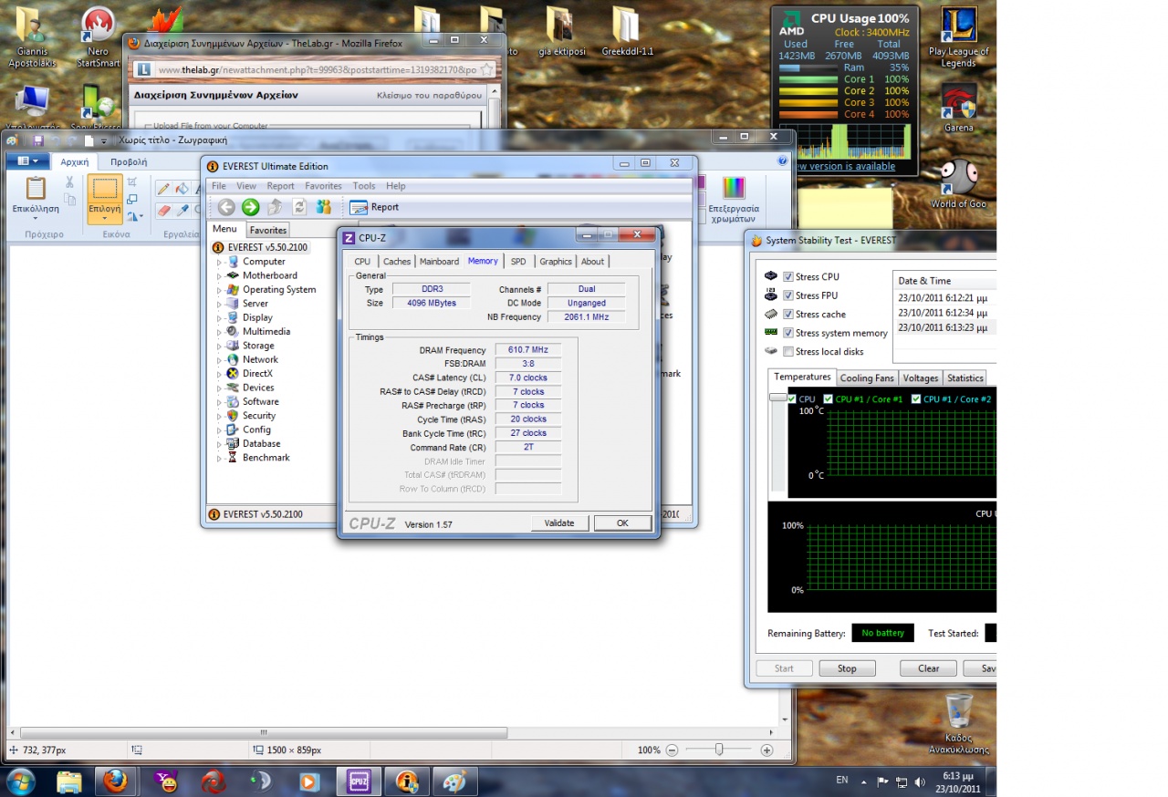

Παρατηρησα οτι :
οταν βαζω Cpu πολλ/στη χ17 με 206 bus
και μνημες με πολλ/στη 5,33(οπου και ειναι μια βαθμιδα πιο κατω απο οτι ειπες)
οι μνημες παιζουν στα 1225 ....ειναι πολυ χαμηλη τιμη...πεφτει πολυ η αποδοση ετσι ομως....
Χρειαζομαστε αποδοση και σταθεροτητα!
Στην συγκεκριμενη περιπτοση βεβαια φτανει το cpu sta 3,9 αλλα χανουμε σε μνημη ...
Δοκιμασα διαφορους συνδιασμους και δεν μπορω να πιασω σταθερα καλητερη τιμη χωρις να αναβει και η μνημη....
Γινεται με καποιο αλλο τροπο ?

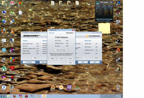

Καλησπερα ,λοιπον τελικο αποτελεσμα (πιστευω) το εφτασα στα 3,9 με μνημες στα 7-7-7-15 (τελικα ηταν 8-8-8-15)!
Αποτελεσμα 3dmark στην εικονα και φενεται stable!
Oντως ειχες δικιο ,με μικροτερα timings και χαμηλετερη συχνοτητα ειχαμε καλητερο αποτελεσμα!!!
