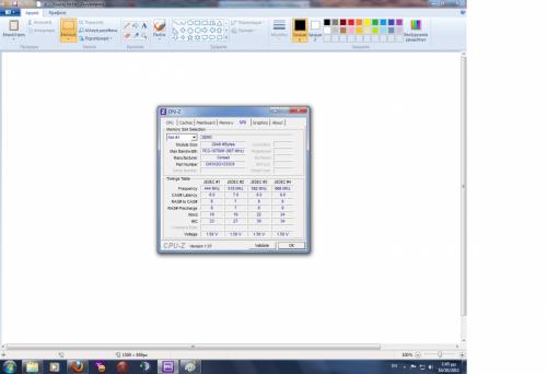

adpanos Οκτώβριος 3, 2011 #4 Οκτώβριος 3, 2011 Θα τρέξεις αρχικά 3dmark VANTAGE, μετά ένα EVEREST που είναι σχετικά ελαφρύ και αν το περάσεις τότε θα ξεκινήσεις να τρέχεις LINX με all ram για να δεις αν είσαι σταθερός 100% ! Το linx θα το κατεβάσεις από το παρακάτω λινκ LinX - A simple Linpack interfaceΜαζί με το linx θα τρέχεις και ένα HW MONITOR το οποίο θα καταγράφει το max της θερμοκρασίας που θα πιάνεις !! Εδώ να ξέρεις πως πάνω από 63C-64C θα έχεις αστάθεια από θερμοκρασίες !CPUID - System & hardware benchmark, monitoring, reportingKαι κατι τελευταίο. Οι ρυθμίσεις που σου έδωσα είναι τεσταρισμένες σε πολλούς 955 !!! Με αυτές τις ρυθμίσεις παίζει σχεδόν σε όλες τις μητρικές AM3 και το COOL N CUIET χωρίς πρόβλημα, ώστε να μην καταναλώνει ενέργεια όταν κάθεται το cpu .Eχεις το part number των μνημών σου να δούμε με τι timings και τι τάση δουλεύουν ???Αν μπορείς πόσταρέ το και αυτό.Και μια παρατήρηση. Το κλοκάρισμα είναι ωραίο σπορ, προσπάθησε να κλοκάρεις και να δεις πόσο πάει το cpu σου και κράτα τις ρυθμίσεις που έκανες για να το πετύχεις. Μετά θα σου πρότεινα να παίξεις τα παιχνίδια που παίζεις και από πίσω να τρέξεις το AMD SYSTEM MONITOR το οποίο θα καταγράφει το ποστοστό χρησιμοποίησης του cpu και της GPU ανά μονάδα χρόνου και να δεις στα default ο επεξεργαστής σου αν πιάνει 100% σε σχέση με την κάρτα γραφικών σου. http://sites.amd.com/us/game/downloads/amd-system-monitor/Pages/overview.aspxΣε ένα σύστημα αυτό που ψάχνουμε είναι να έχουμε καλή συνεργασία μεταξύ CPU και GPU . Αν λοιπόν ο επεξεργαστής σου στα 3,2Ghz παίζει στο 60% του και η κάρτα γραφικών διαρκως στο 100% στην μονάδα του χρόνου, πάει να πει πως και να κλοκάρεις τον επεξεργαστή διαφορά δεν θα δεις στα παιχνίδια γιατί αυτό που σταματά το σύστημα είναι η GPU και όχι η CPU δηλαδή έχεις GPU limits.Σε αυτή την περίπτωση προτιμότερο είναι να κλοκάρεις την κάρτα γραφικών και όχι τον επεξεργαστή.Αντίθετα αν δεις τον επεξεργαστή σουν να δουλεύει στο 100% και την κάρτα γραφικών στο 60-70% σημαίνει πως αν κλοκάρεις τον επεξεργαστή θα δεις διαφορά στα FPS .Συμπερασματικά, κάνε εγραφή με το AMD SYSTEM MONITOR την ώρα που παίζεις ένα game με τον επεξεργαστή στα default και ανάλογα πράξε με το overclocking ! Αν δεις ότι στα games που παίζεις χρειάζεσαι παραπάνω δύναμη από την cpu τότε κλόκαρε το cpu για καθε μέρα μόνιμα, αν όχι κλόκαρε την κάρτα γραφικών .EDIT: Πάστα δεν έχεις τώρα πάνω στο cpu ??? Αν έχεις και είναι και καλή = AS5 τότε δεν χρειάζεται να την αλλάξεις !!! ΑΑΑΑ και μην βάζεις πολύ πάστα. Οσο ποιο λεπτή είναι η στρώση τόσο καλύτερο το αποτέλεσμα.
JohnyMontana Οκτώβριος 4, 2011 Author #5 Οκτώβριος 4, 2011 Ενοειται πως εχω παστα, απλα εχω την παστα που εχει πανω η ψυχτρα οταν την αγοραζεις ( την γρκι την καλη ).Λοιπον οσο για τις μνημες ειναι οι εξης : Corsair 4GB DDR3-1333 Ram Kit (2 x 2GB, PC3 10666, 9-9-9-24, TW3X4G1333C9A) - Μνήμες - plaisio.gr θα ασχοληθω οταν εχω χρονο και θα σε ενημεροσω.!!!

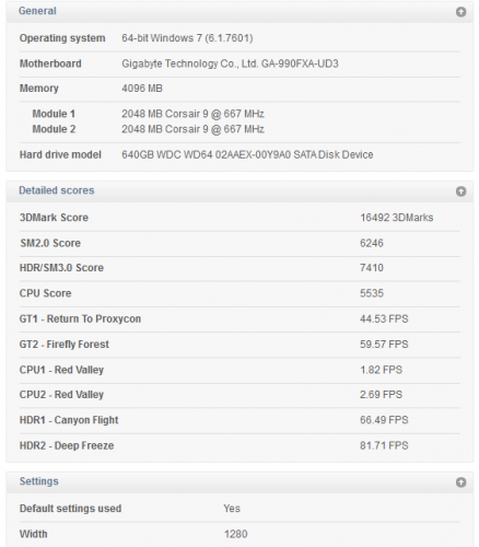

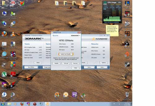

JohnyMontana Οκτώβριος 14, 2011 Author #7 Οκτώβριος 14, 2011 Καλημερα παιδια, μολις κλοκαρα το cpu Και ειπα να ενημεροσω για τις τιμες που μου ωγαζει ..... Μικρη παρενθεση οτι τελικα το ρευμα στο northbridge χρειαζοταν στο 1,4 γιατι στο 1,32 δεν μου εδινε σημα.... λοιπον παμε με την ταχυτητα ,το cpu εφτασε στα 3.7 και στα benchmarks(3d mark 06) οι τιμες ειναι οι εξης: (δες συννημενα αρχεια) ... οσο για τις μνημες ,λες να ανεβουν λιγο???

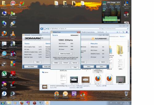

JohnyMontana Οκτώβριος 14, 2011 Author #8 Οκτώβριος 14, 2011 Μετα απο λιγη ωρα πειραξα και στην καρτα γραφικων την μνημη και το clock της, τα αποτελεσματα με μικρες διαφορες στην εικονα.
adpanos Οκτώβριος 15, 2011 #9 Οκτώβριος 15, 2011 JohnyMontana έγραψε: Καλημερα παιδια, μολις κλοκαρα το cpu Και ειπα να ενημεροσω για τις τιμες που μου ωγαζει .....Μικρη παρενθεση οτι τελικα το ρευμα στο northbridge χρειαζοταν στο 1,4 γιατι στο 1,32 δεν μου εδινε σημα....λοιπον παμε με την ταχυτητα ,το cpu εφτασε στα 3.7 και στα benchmarks(3d mark 06) οι τιμες ειναι οι εξης:(δες συννημενα αρχεια)...οσο για τις μνημες ,λες να ανεβουν λιγο???Στα 3,7Ghz η τάση που θα πρέπει να δώσεις είναι πολύ μικρότερη. Πολλά cpu πηγαίνουν εκεί και με default τάση. Πιστεύω πως το CPU σου μπορεί να πάει και παραπάνω.

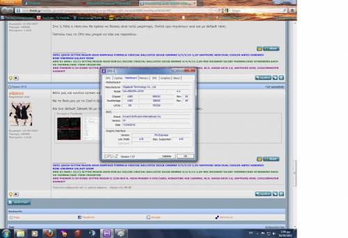

adpanos Οκτώβριος 16, 2011 #10 Οκτώβριος 16, 2011 Βάλε μας και κανένα screen καθώς και τιμές που έχεις δώσει για τάσεις κ.λ.π. Να τα δικά μου με το Cool n Quiet σε πλήρη χρηστικότητα. Kαι ένα default 3dmark 06 με την μια από τις δυο 4870 που έχω επάνω ενεργή (crossfire disable).

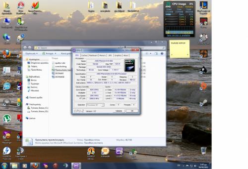

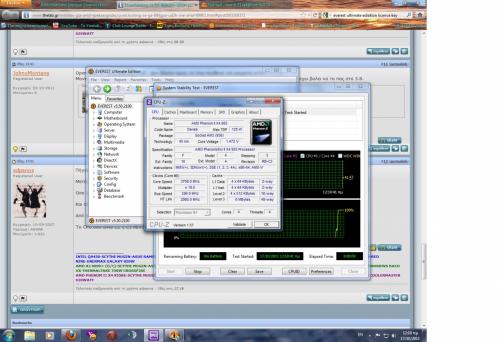

JohnyMontana Οκτώβριος 16, 2011 Author #11 Οκτώβριος 16, 2011 Οριστε και οι τιμες απο το CPUZ . Δεν βλεπω ομως να λεει πουθενα για ρευματα κτλπ. Μονο μεσα στο bios μπορεις να το δεις αυτο..λεω να προσπαθησω τοτε να τσεκαρω με το ρευμα που εχω βαλει να το πας στα 3.8.
adpanos Οκτώβριος 16, 2011 #12 Οκτώβριος 16, 2011 Πήγαινε στην διαχείριση ενέργειας και βάλε ΥΨΗΛΕΣ ΕΠΙΔΟΣΕΙΣ για να φαίνεται η τελική ισχύ στο CPU-Z .Μετά ξαναγύρισέ το σε balance.Οσο για τάσεις, έχω δώσει +0.1 (άρα 1,5V) στο CPU voltage Και στο CPU NB VID control Voltage +0,2V (άρα 1,3V). Αυτό μπορεις να το δεις να αναγράφεται και έτσι --> (cpu/north voltage)Από εκεί και πέρα δεν έχω δώσει αλλού τάση. Μόνο στις μνήμες, αλλά έχουμε διαφορετικές. Το CPU σου είναι C2 ή C3 REV. ???
JohnyMontana Οκτώβριος 16, 2011 Author #13 Οκτώβριος 16, 2011 adpanos έγραψε: Πήγαινε στην διαχείριση ενέργειας και βάλε ΥΨΗΛΕΣ ΕΠΙΔΟΣΕΙΣ για να φαίνεται η τελική ισχύ στο CPU-Z .Μετά ξαναγύρισέ το σε balance. Το CPU σου είναι C2 ή C3 REV. ??? Η φωτο διχνει την πληρη χρησιμοποιηση του CPU , οσο για το τι rev ειναι το cpu μου δεν τον γνωριζω ... Μπορω να το δω απο καπου???
dmarccos Οκτώβριος 16, 2011 #14 Οκτώβριος 16, 2011 JohnyMontana έγραψε: Η φωτο διχνει την πληρη χρησιμοποιηση του CPU , οσο για το τι rev ειναι το cpu μου δεν τον γνωριζω ...Μπορω να το δω απο καπου???Το γράφει το CPUz στο revision RB-C3

JohnyMontana Οκτώβριος 17, 2011 Author #16 Οκτώβριος 17, 2011 Οπως φενεται τοτε και στην φωτο ...το rev του cpu ειναι c3 ...:man_in_love:

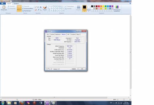

adpanos Οκτώβριος 17, 2011 #17 Οκτώβριος 17, 2011 JohnyMontana έγραψε: Η φωτο διχνει την πληρη χρησιμοποιηση του CPU , οσο για το τι rev ειναι το cpu μου δεν τον γνωριζω ...Μπορω να το δω απο καπου???Ναι οκ, την ερώτηση την πρόσθεσα αφού είχα δει το screen και μου ήρθε χωρίς να το σκεφτώ.Είμαι σίγουρος πως μπορείς να ανέβεις κι άλλο. Πρόσεξε τις μνήμες μην ανέβουν πάνω από 1333Mhz. Είδη της έχεις ανεβάσει παραπάνω. Οπότε κατέβασε πολλαπλασιαστή μνημών, κατέβασε μια βαθμίδα το HTmulti και ανέβασε BUS SPEED !
JohnyMontana Οκτώβριος 17, 2011 Author #18 Οκτώβριος 17, 2011 adpanos έγραψε: Πρόσεξε τις μνήμες μην ανέβουν πάνω από 1333Mhz. Είδη της έχεις ανεβάσει παραπάνω. Οπότε κατέβασε πολλαπλασιαστή μνημών, κατέβασε μια βαθμίδα το HTmulti και ανέβασε BUS SPEED ! Και ομως τις μνημες δεν τις εχω αγγιξει , μεσα στα ΒIOS οι επιλογες μνημων ειναι στο default....
adpanos Οκτώβριος 18, 2011 #19 Οκτώβριος 18, 2011 JohnyMontana έγραψε: Και ομως τις μνημες δεν τις εχω αγγιξει , μεσα στα ΒIOS οι επιλογες μνημων ειναι στο default.... DEFAULT τις τρέχει στα 1333Mhz και εσύ ανεβάζοντας το bus στο 206 τις ανέβασες στα 1372Mhz ...

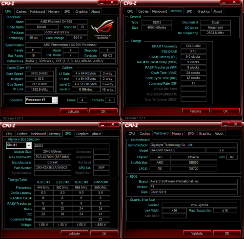

JohnyMontana Οκτώβριος 18, 2011 Author #20 Οκτώβριος 18, 2011 Παρατηρησα οτι :οταν βαζω Cpu πολλ/στη χ17 με 206 bus και μνημες με πολλ/στη 5,33(οπου και ειναι μια βαθμιδα πιο κατω απο οτι ειπες) οι μνημες παιζουν στα 1225 ....ειναι πολυ χαμηλη τιμη...πεφτει πολυ η αποδοση ετσι ομως....Χρειαζομαστε αποδοση και σταθεροτητα!Στην συγκεκριμενη περιπτοση βεβαια φτανει το cpu sta 3,9 αλλα χανουμε σε μνημη ...Δοκιμασα διαφορους συνδιασμους και δεν μπορω να πιασω σταθερα καλητερη τιμη χωρις να αναβει και η μνημη....Γινεται με καποιο αλλο τροπο ?
