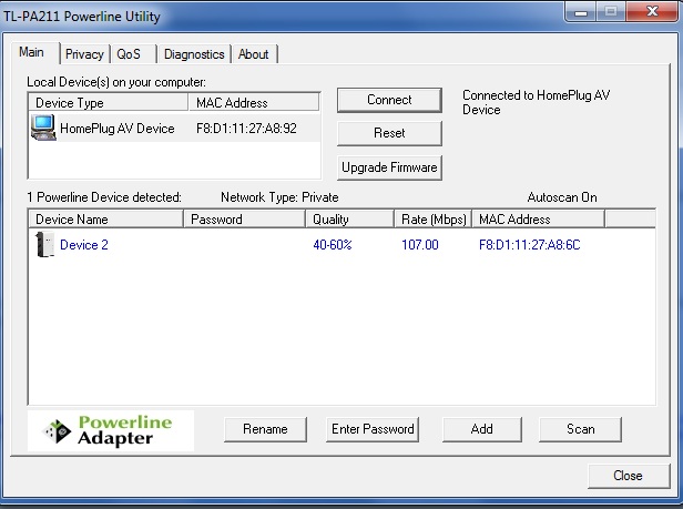

εγώ έχω τα παραπάνω δεν τα συστήνω σε κανέναν οι ταχύτητα μεταφοράς είναι χάλια με καλώδιο ethernet έπιανα ταχύτητα 9-10MB/s με το powerline 2-2.5ΜΒ/s και μιλάμε για απόσταση πολύ μικρή διπλανά δωμάτια.

Μιλάμε για σχετικά νέα οικοδομή ή παλιά (για την ποιότητα των καλωδίων, υγρασίες κλπ). Επίσης, υπάρχουν και άλλες συσκευές στην πρίζα εκτός των powerline? Αν υπάρχει κάποιο διαγνωστικό πρόγραμμα της Tp-Link που να δείχνει τις ταχύτες, ανέβασέ το να το δούμε μήπως φταίει τίποτε άλλο.
