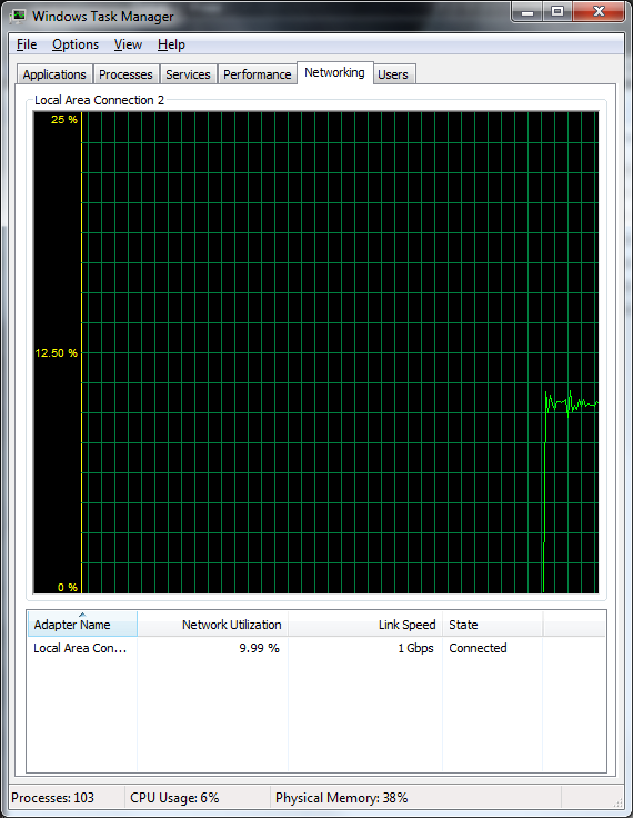

Ταμτάκος Νοέμβριος 29, 2011 #17 Νοέμβριος 29, 2011 Χωρίς να διαφωνώ στην κεντρική ιδέα και επειδή πάει καιρός που το τσέκαρα, ξεκίνησα να κατεβάζω στο pc μου ένα iso από msdn κάνοντας ταυτόχρονα paste ένα 2ο iso στο NAS στο σαλόνι.Το δικό μου pc είναι πάνω στο Β powerline(για την ακρίβεια πάνω σε μία πόρτα 1000άρι switch και σε μία άλλη, στο ίδιο switch, το powerline) και το NAS στο Α powerline(και τα 2 στο ενσωματωμένο switch του router). Επειδή ήθελα εδώ και καιρό να δοκιμάσω ξανά τα δικά μου (ακριβώς τα ίδια έχουμε), ιδού τα αποτελέσματα: Εδώ είναι απευθείας σύνδεση των 2 Η/Υ άνευ powerline μέσω του modem/router το οποίο είναι 100 mbps. Το bandwidth εξαντλείται. Μετά σύνδεσα τους Η/Υ με powerline και προσπάθησα να πετύχω την καλύτερη σύνδεση δοκιμάζοντας διαφορετικές πρίζες στα 2 δωμάτια (γραφείο & παιδικό). Αν και εξαιρετικά, τα αποτελέσματα δεν μου δίνουν το 100% όπως σ' εσένα. Δεν ξέρω κατά πόσο η υγρασία κλπ παίζουν ρόλο, αλλά η σύνδεση φαίνεται να είναι σχεδόν στο max του powerline όπου είμαι κοντά στα 200 Mbps. Θα παρότρυνα και όσα άλλα μέλη έχουν powerline να τρέξουν αντίστοιχα test για να φτιάξουμε και ένα database με τα αποτελέσματα διαφόρων εταιρειών βοηθώντας όποιον θελήσει να επενδύσει σε αυτή την τεχνολογία. Τέλος, επειδή έχω τριφασικό ρεύμα, δοκίμασα σε δωμάτια που έχουν άλλη ασφάλεια και το powerline δούλεψε κανονικά.
