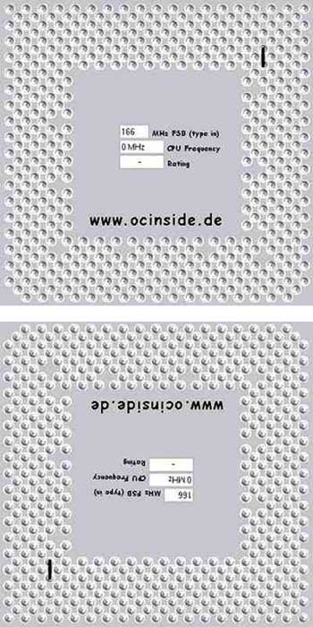

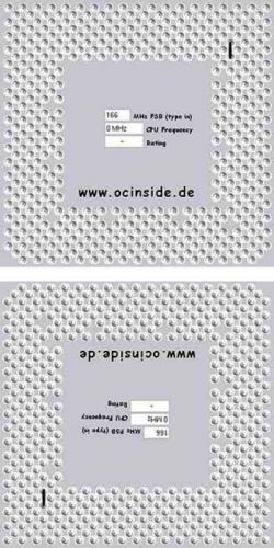

Spyrious Δημοσιεύτηκε Ιούνιος 15, 2004 #1 Δημοσιεύτηκε Ιούνιος 15, 2004 Έχω την Abit ΝF7-S rev2 και περιμένω τον mobile barton 2500. Για να μπορώ να αλλάζω τους πολλαπλασιαστές πρέπει να κάνω το κόλπο από το οcindide.de ,δηλαδή αυτό ;
Spyrious Ιούνιος 15, 2004 Author #2 Ιούνιος 15, 2004 Και για να μην μπαζοβγάζω τον CPU να κάνω και εξαρχής το L12 mod ;
jogi Ιούνιος 15, 2004 #3 Ιούνιος 15, 2004 Kάνε μόνο το 2ο. Οι πολλαπλασιαστές είναι ξεκλείδωτοι, δεν χρειάζεται mod στην abit

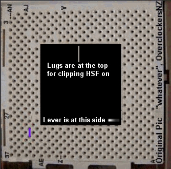

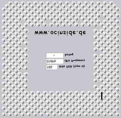

SlotKiller Ιούλιος 3, 2004 #5 Ιούλιος 3, 2004 To 2o ειναι σιγουρα το L12??? γιατι εδω:http://forum.abit-usa.com/showthread.php?s=&postid=294590#post294590δειχνουν αλλα πιν? (κοκκινο)
SlotKiller Ιούλιος 3, 2004 #6 Ιούλιος 3, 2004 Τελικα το λ12 κανει τιποτα στους mobile? ή ειναι τσαμπα κοπος? Η παραπανω φωτω, οπως βλεπουμε το μοβο
SlotKiller Ιούλιος 3, 2004 #8 Ιούλιος 3, 2004 Με λιγα λογια η παραπανω φωτω (γκρι) ειναι λαθος...Ελπιζω να μην εκαψε κανενας καμια cpu...

enduracell Ιούλιος 4, 2004 #12 Ιούλιος 4, 2004 Αρχική απάντηση από SlotKiller Με λιγα λογια η παραπανω φωτω (γκρι) ειναι λαθος...Ελπιζω να μην εκαψε κανενας καμια cpu... και οι δύο φώτο σωστές είναι (απλά αν έχεις XP-M κάνεις μόνο το διαγώνιο και όχι το κάθετο)Aν το ΒΙΟS λέει ότι έχει build in L12 το mod αυτό δε σου χρειάζεται.

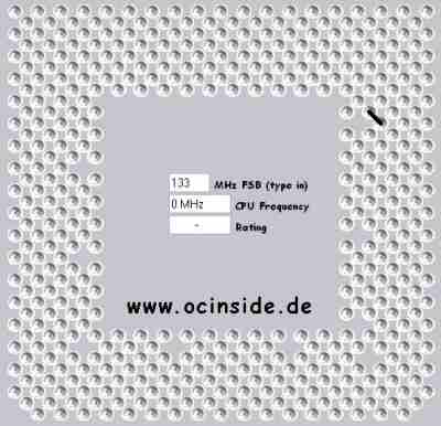

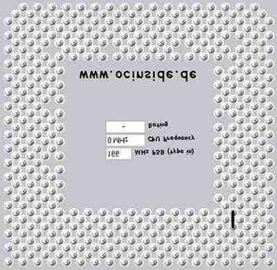

SlotKiller Ιούλιος 4, 2004 #15 Ιούλιος 4, 2004 Η πρωτη φωτω το δειχνει απο την δεξια πλευρα ενω η δευτερη απο την αριστερη οπως κοιτας το μοβο παντα, πως ειναι το ιδιο? Παντα για το καθετο συρμα μιλαμε...Το 3d fire το tictac δεν δουλεψε, το ειπε και ο ιδιος λιγο αργοτερα του release, αν δουλευει στου trats δεν ξερω, αλλα εγω ακομα εχω την απορια σε τι θα βηθησει! Παιζει ρολο αν η abit το βλεπει σαν 133 ή 200?@Shadow Hunter: Με το rev2 εισαι 100% stable? (και 3d)
Shadow Hunter Ιούλιος 4, 2004 #16 Ιούλιος 4, 2004 Αρχική απάντηση από SlotKiller Η πρωτη φωτω το δειχνει απο την δεξια πλευρα ενω η δευτερη απο την αριστερη οπως κοιτας το μοβο παντα, πως ειναι το ιδιο? Παντα για το καθετο συρμα μιλαμε...Το 3d fire το tictac δεν δουλεψε, το ειπε και ο ιδιος λιγο αργοτερα του release, αν δουλευει στου trats δεν ξερω, αλλα εγω ακομα εχω την απορια σε τι θα βηθησει! Παιζει ρολο αν η abit το βλεπει σαν 133 ή 200? Νομιζω οτι η εικονα που ποσταρες δειχνει απο τη πισω πλευρα του socket. Αν το κοιταξεις απο την μπροστινη πλευρα τοτε και τα 2 ειναι το ιδιο.

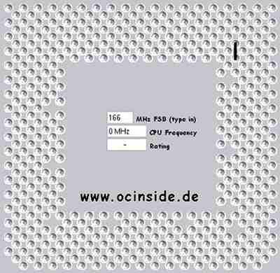

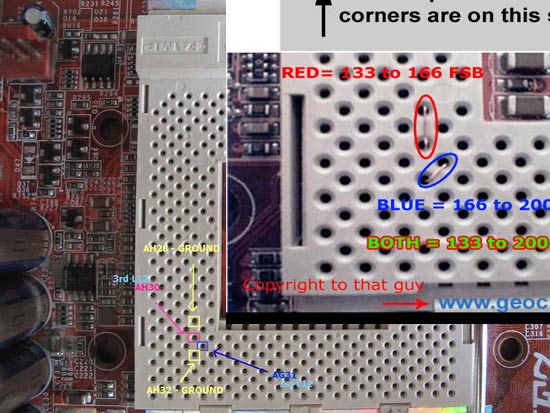

SlotKiller Ιούλιος 4, 2004 #17 Ιούλιος 4, 2004 Ναι αυτο ειναι που λες, ειναι σαν να κοιτας τον επεξεργαστη και οχι το socket..."αν έχεις XP-M κάνεις μόνο το διαγώνιο και όχι το κάθετο"Η διαγωνια γεφυρα (μπλε) υπαρχει πανω στους m και δεν χρειαζεται, αυτο που χρειαζεται ειναι μονο η κοκκινη γεφυρα
Spyrious Ιούλιος 4, 2004 Author #18 Ιούλιος 4, 2004 Ρε παιδια εγώ έκανα αυτό από το ocinside και μέχρι τώρα δουλεύει καλά! Δείτε και εδώ http://www.tweak.dk/forum/thread.php?threadid=20974&boardid=1&styleid=1 Και μια άλλη
SlotKiller Ιούλιος 4, 2004 #19 Ιούλιος 4, 2004 καλα ενταξει.... αυτο γεφυρωνει το κοκκινο με το μπλε μαζι.........
