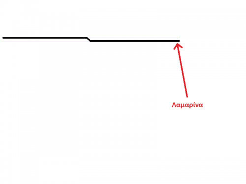

Το κουτί στην οροφή στο μπροστινό μέρος και ειδικά στο σημείο που ανοίχτηκε η δεύτερη τρύπα, αν δείτε κάνει κάτι σαν σκάφη. Είναι περίπου μισός πόντος.
Η σκέψη μου είναι να κόψω φύλλο αλουμινίου ένα για κάθε τρύπα. Στην πρώτη να βιδωθεί απο κάτω και στην δεύτερη απο πάνω έτσι ώστε το ψυγείο να κάτσει ίσια.
Any other idea?:magic:
Αφού θα το βάψεις,μπορείς να κόψεις τελείως την λακκούβα,να πας σε κάποιον να σου κολλήσει λαμαρίνα με ηλεκτροσυγκόλληση / οξυγονοκόλληση και θα κάτσει κομπλέ.Λίγο δύσκολο ίσως αλλά θα έχεις το καλύτερο αποτέλεσμα.Αλλιώς φτιάχνεις 4 αποστάτες για το σημείο που δεν έχει λακκούβα,για να μπουν ανάμεσα σε κουτί και ψυγείο.
Δε θέλω να πάω σε κάποιον ρε συ. Θέλω αφού το άρχισα να το τελειώσω εγώ :)
Πιστεύω ότι θα είναι καλύτερο το φύλλο αλουμινίου μια και θα καλύψει το κενό ΟΛΟ από το grill στο ταβάνι. Ενώ οι αποστάτες θα αφήσουν κενό. Πφφφφφφ δε ξέρω :wall:
edit: Η μάυρη χοντρή γραμμή είναι η λαμαρίνα. Θέλω να καλύψω το κενό απο την μαύρη χοντρή γραμμή μέχρι την λεπτή κόκκινη και στις 2 τρύπες για να κάτσει σωστά το ψυγείο αλλά και το Grill
Ναι τότε η μόνη λύση είναι αυτή που λες.Αλλά για δες μήπως βρείς εποξική κόλλα μετάλλων και κλήσεις το κενό χωρίς να φαίνεται με κομμάτι λαμαρίνας (και αφού το βάψεις μετά).
Δες το edit που έκανα πιο πάνω. Το θέμα δεν είναι μόνο αισθητικό αλλά και να μπει ίσια το ψυγείο. Οπότε νομίζω σε αλουμίνιο θα πάω ή σε χοντρό σκληρό λάστιχο για την αποφυγή κραδασμών. :fist:
