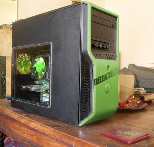

αφου το μετρησες που το μετρησες,παρε και ενα στο υψος:)
πηρες 2 φορες το βαθος και μια το πλατος.i think
πολυ ωραιο βγηκε παντως
To μήκος το πήρα 2 φορές μάντεψε για ποιο λόγο; Από πάνω κάνει μία σκάφη το κουτί και κάπου με ενοχλεί :p
thanks
Βαλε μια εξωτερινη μοναδα watercooling :D
ομορφο το dellακι :T:
Εσωτερική θα μπει και θα λέει και καλημέρα :dance3:
  • Replies 270
καλουλι βγηκε το ατιμο! :p
απο κοντα η καρτα μου αρεσε καλυτερα! :p
αντε τωρα στα νερακια! :magic:
dellicious το dellακι...
ευγε!
Ιmho, υδροψυξη δεν πιστευω οτι εχει ιδιαιτερο νοημα να μπει σε τετοιο συστημα αλλα περι ορεξεως και τσεπης... πασο
καποιες μικρολεπτομερειες ομως αμα φροντισεις, πιστευω οτι θα κερδισει ακομα παραπανω
πχ
κανενα μαυρο pci slot cover στη μητρικη
μια καλυπτρα για τα leds (ισως και να εμπαιναν υπο γωνια ωστε να φωτιζουν προς τα κατω?)
το u channel στην vga ειναι λιγο χονδροειδες, υπαρχει και πιο λεπτο για τετοιες δουλειες
καποιο logo στο καπακι της vga (κατι σε UV Green βινυλιο μαλλον)
ενα αυτοκολλητο ή καποιο καπακι στο τροφοδοτικο θα εκρυβε ομορφα τα λευκοκιτρινο ταμπελακι του
ο πυκνωτης μπορει σιγουρα να κολληθει πιο ισια και ομοιομορφα σε σχεση με τους διπλανους του
και εαν εχεις ορεξη ισως να εχει ενδιαφερον να σκεφτοσουν βαψιμο της ασημι προσοψης στο ιδιο πρασινο του εσωτερικου ενδεχομενως με καποιο διαγωνιο αχνο μαυρο partial logo...
Είσαι πολλά κλικ μπροστά και θα αρχίσω να πιστεύω ότι είσαι μάντης ή τεσπα τηλεπαθητικός που διαβάζεις σκέψεις.
Σχεδόν όλα εκτός από το logo Dellicius είναι μέσα στα πλάνα
Στο Dellicius θα έχεις τα copyrights
edit: Το νερό με ζορίζει στο θέμα χώρου αλλά το παλεύω :getlost:
Γιωργο ο πυκνοτης δεν ειναι καινουργιος ειναι ο παλιος (με τα κομενα ποδια) οποτε την περιπτωση να καθοταν ισια την ξεχναμε γιατι ΑΠΛΑ δεν εχει ποδια.Οσο για το φιλετο εστο και ενα νουμερο μικροτερο θα αφηνε κενο μεταξι u channel και plate :(
