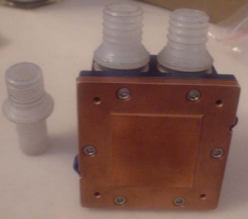

!@C-MoS@! Ιούνιος 15, 2004 Author #6 Ιούνιος 15, 2004 Το πηρα αλλα εχω προβλημα. Αυτο περνει σωλινες λιγο μεγαλητερους απο 1/4 και εγω στο συστημα εχω 1/2. Θα χασω αρκετα αν το βαλω σε κυκλωμα cpu-vga γι αυτο σκεφτομαι να το βαλω παραλληλα. Δε ξερω ομως αν θα γινεται δουλεια. Μια φοτο πως σκεφτικα να το κανω.
enduracell Ιούνιος 15, 2004 #7 Ιούνιος 15, 2004 να τα βάλεις παράλληλα δεν είναι τόσο καλή ιδέα, θέλει ρύθμιση για να έχουν και τα δύο Blocks την ίδια ροή. Eγώ που είχα παλιά innova blocks (με 1/4 και αυτά) τα άλλαξα με ρακόρ 1/2. Κοίτα αν τα ρακόρ ξεβιδώνουν...
.38-.45 Ιούνιος 15, 2004 #8 Ιούνιος 15, 2004 ουτε να το σκεφτεις. το νερο δε θα παει απο το 1/4, γιατι βρισκει ζορι, και του ειναι πιο ευκολο να παει απο το 1/2. θα καταληξεις με ενα κομματι ζεστου χαλκου πανω στην καρτα σου. βρες ανταπτορα, ή αλλιως μπορεις να κανεις σε τορναδορο, απο τεφλον ή αλλο πλαστικο.
eleven Ιούνιος 15, 2004 #9 Ιούνιος 15, 2004 Μπορείς να κάνεις κάτι τέτοιο αν δεν βρεις ανταπτορες σε κάποιο μηχανουργείο Υλικο τεφλον-επταλον η καποιο παρμφερη πλαστικό οπως ειπε και ο απο πανω
