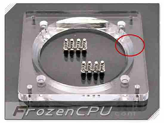

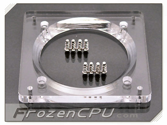

Πολύ απλά έφτιαξα εγώ έναν μετατροπέα από 80mm σε 92mm.... Πήρα plexy 4 εκατοστά, διαστάσεων 120x120mm , το τρύπισα στην μέση 80mm, έκανα και τρύπες για τις βίδες, με έναν κόφτη έκανα την τρύπα από την μια μεριά 100mm και έφτιαξα κάτι σαν το παρακάτω, από όπου πήρα και την ιδέα.... Κόστος 4.... :clap:

Δοκίμασα με plexi και έχω ανοίξει τρύπες για τους ανεμηστήρες με πατούρες αλλά δεν ξέρω πώς να κάνω το κομμάτι με την γωνία.Έχω ανοίξει με ποτυροτρύπανο μια τρύπα 80mm.
Για βοηθήστε λίγο.
ρε Spyrious αυτο το σημειο ειναι λιγο δυσκολο....
εφοσον θες να εχεις ομορφο και καθαρο αποτελεσμα
ρωτησα και εγω πιο πανω ποιο ακριβως κοπιδι χρησιμοποιηθηκε για αυτη τη δουλεια αλλα απαντηση δεν πηρα....
βασικα ο πιο απλος τροπος ειναι εφοσον εχεις ηδη μια τρυπα 80mm
να σημαδεψεις απο μια πλευρα του adaptor ενα κυκλο διαμετρου ισης με το μεγαλυτερο που χρειαζεσαι (92-120?)...και...
κολλας χοντρο γυαλοχαρτο σε ενα μακροστενο & χοντρο κομματι πλεξι
φτιαχνοντας ενα ωραιο τακακι...
εαν τυχαινει να εχεις καμπυλωτου προφιλ αγρια λιμα ακομα καλυτερα....
και αρχιζεις το φαγωμα με φαλτσο τριψιμο
τοποθετωντας το προς τριψιμο αντικειμενο πανω σε μια κουπα η κατι αλλο με καταλληλη διαμετρο και βαθος ωστε να επιτρεπει μια γενναια κινηση στη λιμα....
προσεχωντας να μην φας πιο εξω απο τα ορια που εχεις θεσει και στις δυο πλευρες....
(καλυτερα να αφησεις ενα χιλιοστακι πιο μεσα και να το φας μετα με σκετο λεπτοτερο γυαλοχαρτο.....
για μεγαλυτερη ταχυτητα μπορεις να φας χοντρικα το φαλτσο κομματι που περισσευει
με καποιο dremel, κολλητηρι προσεχοντας τα παραπανω...
στη συνεχεια επιλεγεις ολο και λεπτοτερα γυαλο-ντουκοχαρτα (σκετα-οχι σε τακο)
εως το προφιλ της φαλτσας τομης να ειναι λειο και ομοιομορφο...
Σημ:
Εαν σκοπευεις στο τελος να βαψεις τον ανταπτορα
μπορεις εναλλακτικα να ανοιξεις απευθειας τη μεγαλη τρυπα
και στη συνεχεια να στοκαρεις φαλτσα
και με λιγοτερο και πιο ευκολο τριψιμο,
να δημιουργησεις τη διαφορα της διαμετρου που χρειαζεσαι...
καλη επιτυχια....

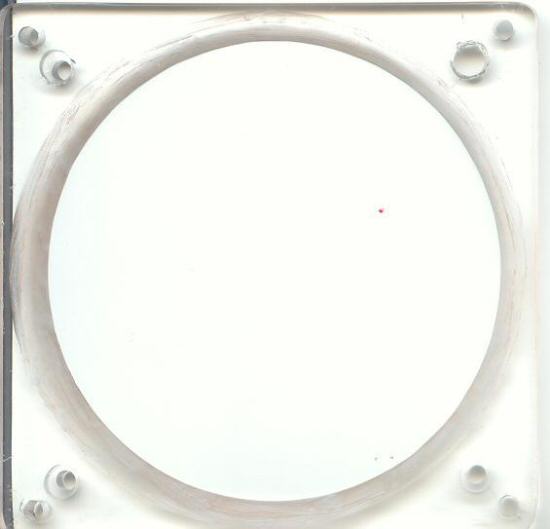

Ευχαριστώ για τις συμβουλές αλλά τελικά έγινε πολύ εύκολα με το dremel και ένα τροχάκι με γυαλόχαρτο.Για δες
  Παράθεση
Αρχική απάντηση από Spyrious [Σήμερα, στις 21:47]
πολυ καλος....:T:
(δεν ηξερα οτι ειχες και Dremel:unsure: ...)
ριξε και λιγο γυαλοχαρτακι ομως...
καλο θα του κανει....
Το έτριψα και με λεπτό γυαλόχαρτο, αλλά ίσως δεν φαίνεται λόγω scanner.
Μπορεί να το ξαναπεράσω.
Παιδιά sorry.... δεν προσεξα ότι μου κάνατε ερωτήσεις :o ..... Την έκανα με λεπίδα απο κόφτι που κόβουμε χαρτιά...... Έγινε σαν του "Spyrious"...... Το κόστος σε εσένα "Spyrious" πόσο ήταν?
Α, και για καλύτερη εμφάνιση, το έβαψα με μαύρο σπρέι για πλαστικό..... κόλλημα έχω φάει με αυτό το σπρέι..... :innocent:
Το plexi το πείρα τζάμπα, το dremel το είχα οπότε 0E.
