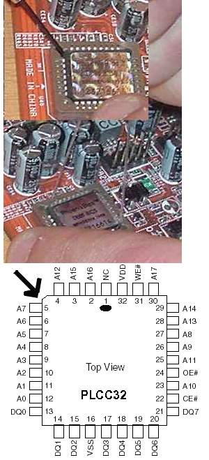

enduracell Ιούνιος 17, 2004 #25 Ιούνιος 17, 2004 Κοίτα εδώ για οδηγίες hotflash. Καλύτερα να γράψεις awdflash xxxx.bin /QI/tiny/E αντί για awdflash xxxx.bin /py/sn/f/E αλλά δοκίμασε τα και τα δύο αν δε δουλέψει το πρώτο. για να κάνεις να πεταχτεί το bootblock όπως διάβασες και από το τυπά (συμφωνώ έδωσε ρέστα ) πρέπει να γειώσεις 1 ή 2 (υποθέτω) pin από τις υψηλές διεύθυνσης του ROM και να ανάψεις το mobo (εvώ γειώνουν) . Λογικά θα κάνει beep και θα πρέπει να έχεις είδη βάλει την δισκέτα (πριν το boot) που θα έχεις ετοιμάσει κατάλληλα (autoexec κλπ). Tα pin αυτά σύμφωνα με το ρωσικό site πρέπει να είναι από Α8 και πάνω. Καλύτερα να γειώσεις τα Α15/Α16/Α17 (μπορεί ένα να είναι αρκετό). Μέτρα πρώτα με πολύμετρο τα Pin. Θα πρέπει να μη διαβάζει τάση (στη κλίμακα του 20V). Aν δεν έχεις δε πειράζει απλά βεβαιώσου ότι είναι τα εικονιζόμενα με βάση το προσανατολισμό το EEPROM (βελάκι στην εικόνα). Προσοχή μη βραχυκυκλώσεις κανένα Pin που παίρνει volt με κανένα από τα data (A) γιατί θα το κάψεις. Λογικά πιστεύω δε θα έχεις πρόβλημα. καλή διασκέδαση ξέρω είμαι απαράδεχτος ακόμα το λιβανίζω αυτό το guide
Ilias83 Ιούνιος 17, 2004 Author #26 Ιούνιος 17, 2004 κάτσε λίγο γιατί μπλέχτηκα...Επειδή και εγώ έχω καταλήξει σε αυτό το σχεδιάγραμμα του Bios chip και το προσπάθησα λίγο...Λοιπόν να πω οτι ο υπολογιστής σε κάποια φάση άναψε, δούλεψε κανονικά.Είχα μήνυμα checksum error...Το ζήτημα είναι οτι μετά τον έκλεισα για να ξαναανοίξω να δω αν έφτιαξε και πάλι δεν άνοιγε...Όμως μετά δεν θυμόμουνα ποια pinάκια είχα βραχυκυκλώσει...Και τώρα δεν θυμάμαι...Επειδή δεν έχω πολύμετρο ή κάτι σχετικό με ένα καλωδιάκι κάνω το βραχυκύκλωμα...Στο σχήμα που έχεις επισυνάψει, ποια προτείνεις να γειώσω?Γείψση πρέπει να είναι το VSS??? (To 16 δηλαδή)
enduracell Ιούνιος 17, 2004 #27 Ιούνιος 17, 2004 Σωστός το Vss είναι γείωση (αν πατήσεις "PLCC32 specifications" στο Google θα βρεις αρκετά pdfs) Αν θες βέβαια μπορείς να το γειώσεις και σε μια γείωση της mobo (το μεταλλικό γύρω από την τρύπα). Δεν έχει σημασία πια θα γειώσεις. (και τα πρώρα Α που είναι το bootblock λογικά δε θα πάθει τίποτα αρκεί να μη πειράξεις τα CE OE WE ή τα ρεύματα. Γείωσε και πιο πολλά μαζί για σιγουριά. Εγώ προτείνω τα Α17/16/15 (ξεκίνα από πίσω προς τα μπρος). Την επόμενη φορά που θα σου βγάλει το ckecksum error flashαρε την να μη παιδεύεσαι εκτός και αν θες να παίξεις κι άλλο .

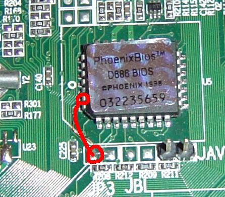

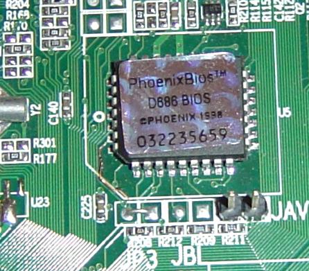

Ilias83 Ιούνιος 18, 2004 Author #30 Ιούνιος 18, 2004 Και φυσικά όμως επειδή ποτέ μα ποτέ δεν παρατάμε μια προσπάθεια στη μέση (αν και θα καθιστερήσω μάλλον να ασχοληθώ) έχω σκεφτεί κάτι να κάνω μήπψς και φτιαχτεί... Ο υπολογιστής μοιάζει να ανοίγει κανονικά (όπως και πριν ψήσω την πλακέτα) αλλά δεν κάνει boot (όπως δεν έκανε και πριν) ’ρα όλα μοιάζουν φυσιολογικά. (Μόνο που προφανώς με καμμένη τη διαδρομή δεν πρόκειτε να δουλέψει) Σκέφτηκα λοιπόν οτι αν με ένα καλωδιάκι ενώσω το pinάκι με το σημείο που πάει η καμμένη διαδρομή θα δουλέψει κανονικά. Αν δεν έχει καεί το chipάκι του Bios.... (Που δεν το νομίζω γιατί μάλλον η διαδρομή λειτούργησε ως ασφάλεια (αφού κάηκε) Η απορία μου είναι τί καλώδιο θα πρέπει να χρησιμοποιήσω για να τα ενώσω... Προφανώς πρέπει να είναι κάτι το πολύ λεπτό για να έχει αμελητέα αντίσταση... Να ένα σχεδιάγραμμα του τι περίπου θέλω να κάνω... Δέχομαι οποιαδήποτε συμβουλή για το ενχείρημά μου... Wish me luck... ΥΓ.: Νομίζω οτι το χέρι το έχω πάντως για να κολλήσω (δεν είναι η πρώτη φορά που κολλάω πάνω σε πλακέτα)

enduracell Ιούνιος 18, 2004 #34 Ιούνιος 18, 2004 Κρίμα ατυχία πραγματικά. Το A15 όντως φαίνεται να πηγαίνει στη κόλληση που δείχνεις αν και δεν είμαι σίγουρος για αυτό. θα πρέπει να το κοιτάξεις καλά. Υπάρχει περίπτωση το rom να κάηκε αν πήρε πάνω από 5V ειδικά στα pins για data αλλά ποτέ δε μπορείς να ξέρεις. Το rom σου όντως είναι κολλημένο (οπότε το hotflash δε μπορεί να γίνει έτσι και αλλιώς) Πριν το κολλήσεις καλά είναι να μετρήσεις με ένα πολύμετρο το σημείο που θες να τα ενώσεις για να σιγουρευτείς ότι το σκεπτικό σου είναι σωστό. Αλλά έτσι και αλλιώς δεν έχεις να χάσεις κάτι αυτή την στιγμή ότι και να κάνεις. για να κολλήσεις άλλο ROM είναι σχετικά δύσκολο αλλά όχι ακατόρθωτο (το πιο δύσκολο είναι να βγάλεις το υπάρχων rom), θα πρέπει πρώτα βέβαια να το προγραμματίσεις σε άλλη mobo πριν το βάλεις.
