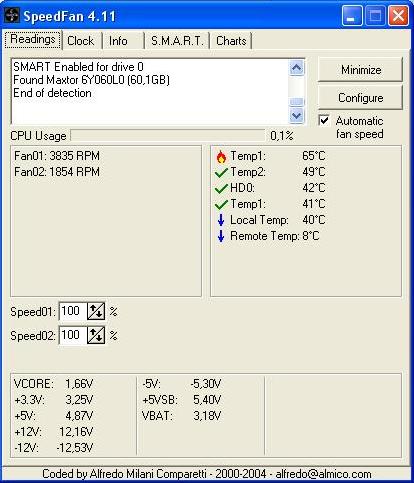

Φίλε Yanni γιατί το λες αυτό?Εμένα και στον WD JB που έχω τι θερμοκρασία τη διαβάζει από το SMART..Συγκεκριμένα τώρα έχω 32C! (για του λόγου το αληθές δηλαδή..)

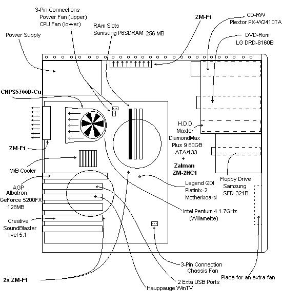

Λοιπόν το σύστημα πριν την αλλαγή μητρική και επεξεργαστή ήταν κάπως έτσι.
Οι θερμοκρασίες που είχα ήταν CPU 38 σε idle και 49-50 σε full
και System 27-28. Ο θόρυβος όπως είπα ήταν ελλάχιστος γιατί είχα ρυθμήσει όλα τα ανεμιστηράκια να γυρνάνε με τις ελάχιστες στροφές...
Σε περίπτωση που δούλευα τα ανεμιστηράκια στο full (εννοιείται και τον νεμιστήρα της CPU) είχα πει τα 34 σε idle.

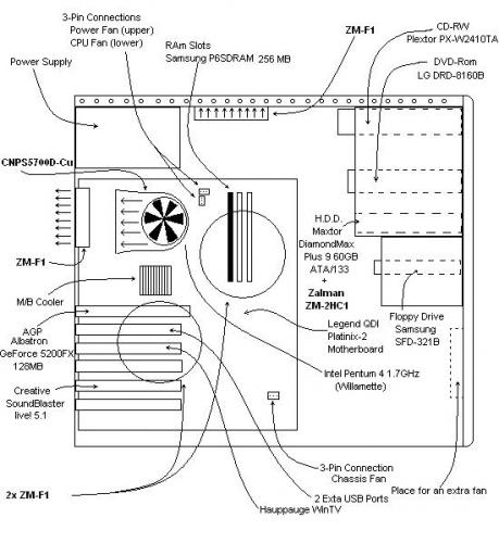

Λοιπόν μετά άλλαξα τη μητρική και τον επεξεργαστή χωρίς να πειράξω τίποτα άλλο και ήμουν κάπως έτσι...

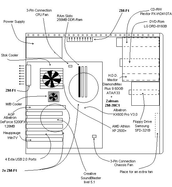

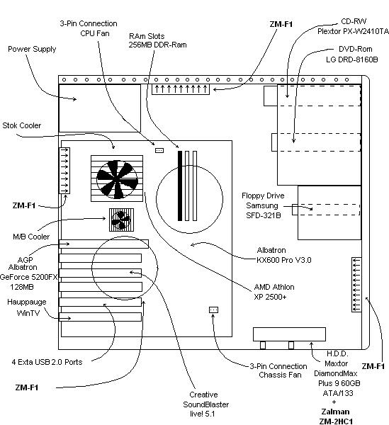

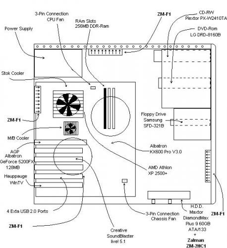

Χθες το βράδυ άλλξα λίγο τα πράγματα μέσα στον υπολογιστή και τα γύρησα κάπως έτσι...
Και μερικές επεξηγήσεις πάνω σε όλα αυτά...
Πρέπει να προσέξατε κάτι κύκλους μέσα ση μέση...
Στο κουτί έχουν γίνει τρύπες και έχουν μπει ανεμιστήρες
Στα δυο πρώτα σχήματα οι ανεμιστήρες φυσάνε προς τα μέσα...
(πάνω στις μνήμες και στηn κάρτα γραφικών.
Στο τρίτο σχήμα ο ανεμιστήρας πάνω από τις μνήμες έχει φύγει (έχει μείνει η τρύπα) και έχει πάει στο μπροστινό μέρος του κουτιού...
Για όσους βιαστούν να πουν οτι είναι λάθος και ο μπροστά ανεμιστήρας και ο πίσω να φυσάνε αέρα μέσα στο κουτί+ και ο 3ος ανεμιστήρας που πάλι φέρνει αέρα μέσα να πω:
Ο πίσω ανεμιστήρας με τον πάνω δημιουργούν ένα πολύ καλό ρεύμα αέρα που περνάει πάνω από τη CPU.
Ο μπροστά είναι σε πολύ χαμηλές στροφές και έχει αρκετά εμπόδια για να φτάσει να δημιουργήσει ρεύμα με τον πίσω (αν αυτός έβγαζε αέραπρος τα έξω).
Ο πλάγιος ανεμιστήρας που βάζει αέρα μέσα στο κουτί και το στέλνει πάνω στις κάρτες, επίσης είναι δύσκολο ναδημιουργήσει με κάποιον άλλο ρεύμα γιατί οο αέρας λόγω τον καρτών διαχέεται δεξιά και αριστερά (αριστερά το κουτί έχει τρυπίτσες και έχω εκτόνωση - δεξια θεωρώ οτι η άλλη τρύπα βοηθάει στην εκτόνωση....)
Τώρα τον WD τον έχω εξωτερικά για να πω με σιγουριά αλλά το SpeedFan παλιότερα που το είχα δοκιμασει διάβαζε μόνο του Maxtor.....
Περίεργο..Εμένα το SpeedFan (έκδοση 4.12 έχω) τον βλέπει κανονικά!’βυσσος...
Η εισαγωγη αερα απο πισω σε θεση που ειναι ακριβως κατω απο την εξαγωγη θερμου αερα του τροφοδοτικου δεν ειναι και η καλυτερη ;)
τωρα στην συγκεκριμενη περιπτωση νομιζω οτι θα ειχες καλυτερα αποτελεσματα αν δημιουργουσες ρευμα αερα σε αλλο σημειο.

’σχετο αλλα άλλαξα για ακόμα μια φορά τους ανεμιστήρες...
Τώρα ο πάνω βάζει αέρα και ο πίσω βγάζει.
Αποτέλεσμα CPU 46,5 idle 52 full (το πιο πολύ που έχ δει μετά από καμοια ωρίτσα παίδεμα)
και System 38 -42 ανάλογα τη μέρα....
Βαλε ceramique στον επεξεργαστη και στο φαν του τσιπσετ να κατεβουν λιγο οι θερμοκρασιες και μετα ξεκινα να ανεβαζεις.Αν δωσεις ρευμα τωρα θα δεις υψηλες θερμοκρασιες ξανα κα οι ανεμιστηρες σου δεν θα κανουν και πολυ δουλεια.
