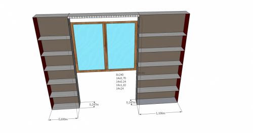

vellamos Μάρτιος 6, 2012 Author #49 Μάρτιος 6, 2012 καλημερα σε ολους. το project εχει μπει στο ψυγειο μιας και περιμενω ακομα την αντλια(απο που να ερχεται??). ετσι μην μπορωντας να συνεχισω με το γραφειο και να τελειωσω επιτελους με αυτο, ειπα να αρχισω το αλλο μισο του project.αυτο ειναι μια βιβλιοθηκη 2 κομματιων που θα ειναι δεξια και αριστερα απο το κρεβατι.αυριο θα παω για τα σιδερα και θα αρχισω τις κολλησεις.εχετε να προτεινετε καποια αλλαγη στο σχεδιο?
ison Μάρτιος 7, 2012 #50 Μάρτιος 7, 2012 Το προφανες ισως ...οτι δεν θα ανοιγει το παραθυρο φουλ αν ειναι με φυλλα (αν και οπως φαινεται ειναι συρομενο μεσα στο τοιχο).Επισης φανταζομαι οτι ειναι ρυθμιζομενα τα ραφια σε υψος?Προσωπικα θα αφηνα και ενα "καναλι" να περναει μεσα σε περιπτωση που θελεις στο μελλον κρυφο φωτισμο.Πορτες θα βαλεις η μπα?
