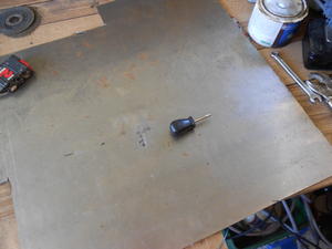

το βαψημο θα γινει σε ανοιχτο χωρο αναγκαστικα και η μονη μερα που εχω τον χρονο ειναι η κυριακη. αλλα εδω και μερικες εβδομαδες καθε σαββατοκυριακο βρεχει και ετσι δεν μπορω να δουλεψω ουτε τις επομενες μερες λογο υγρασιας.(δεν πιανει το χρωμα).. το γραφειο που θα μπει ο υπολογιστης θα επενδυθει με με αυτοκολλητο mirror ωστε οταν μπει ο φωτισμος να αντανακλα καινα φωτιζεται καλυτερα. το εξωτερικο του φραφειου θα βαφτει και αυτο αλλα πρωτα θα πρεπει να κοπουν και να προσαρμοστουν ολα τα παρελκομενα και μεχρι τοτε θα βαψω μονο τα κομματια που ειναι δεξια και αριστερα.
αυριο λοιπον θα κωψω τις λαμαρινες για τα ραφια και μετα αν προλαβω την παρασκευη θα τριφτουν και θα ασταρωθουν.
τα χρωματα φυσικα θα ειναι 2 συστατικων αλλα το ασταρι θα ειναι απλο.ελπιζω θεου θελοντως απο εβδομαδα να ερτουν τα κομματια ωστε να μπορω και εγω να δουλεψω και σε ηλεκτρονικα και ηλεκτρολογικα θεματα....

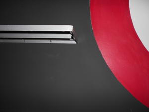

και παλι εδω μετα απο μακρα απουσιας. το project εχει προχωρησει αρκετα και ειναι καιρος για update.
ας θυμηθουμε πως το αφησαμε.
εβαψα λοιπον μονο τον τοιχο οπου εχει τοποθετηθει το γραφειο ενα σκουρο γκρι(δυο τονους ποιο ανιχτο απο μαυρο)
χωρις ωστοσο να πειραξω το σημα.
τοποθετηθηκαν αρχικα τα ραφια οπου βαφτηκαν(θα σας δειξω παρακατω πως)
εδω εχει τοποθετηθει και το μικροτερο κομματι απο το γραφειο

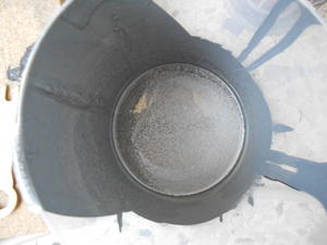

εδω ειναι το κομπρεσερακι που χρησιμοποιησα
ειναι 24 λιτρα
εδω ειναι το χρωμα που εφτιαξα
και εδω τα αποτελεσματα
