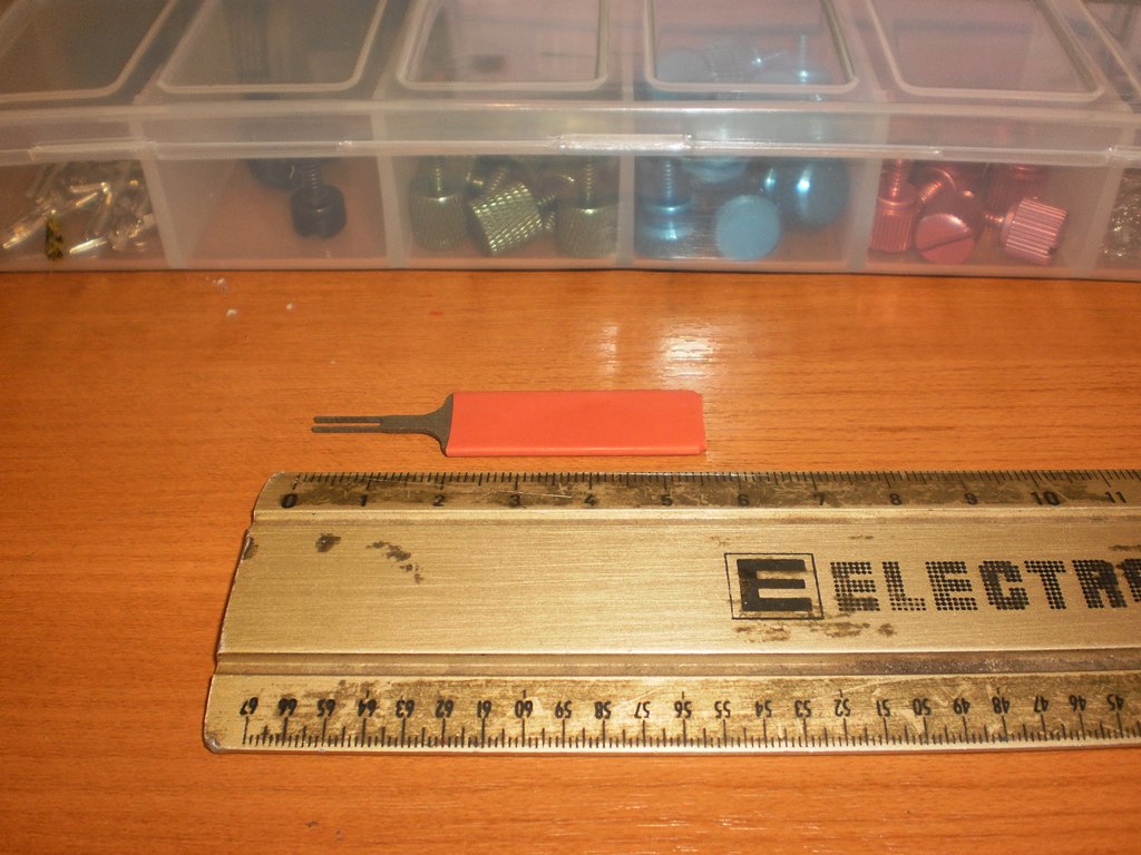

swatoner Ιούνιος 4, 2012 #39 Κοινοποίηση Ιούνιος 4, 2012 Μακρυά από της phobya το tool. Αν θες στο χαρίζω κιόλας.Sent from my LG-P990 using Tapatalk 2 Link to comment Share on other sites More sharing options...
karmen1983 Ιούνιος 4, 2012 #40 Κοινοποίηση Ιούνιος 4, 2012 Σου απάντησε ο απο πάνω edit: Να διευκρινίσω κάτι. Είναι μικρούλη αρκετά και αν έχεις μεγάλα χέρια ίσως σε παιδέψει λίγο. Σε 5 λεπτάκια σου ανεβάζω και φώτο Link to comment Share on other sites More sharing options...
