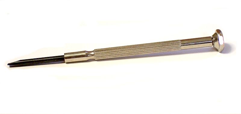

Thrael Αύγουστος 30, 2011 #17 Αύγουστος 30, 2011 Τελευταιο post περι pin removal, μην το παρακανω... Συρραπτικα εννοουσα μονο για το ΑΤΧ24pin και τα 6/6+2pin PCIe καλωδια. Οντως δε βολευουν για τα Molex ενω για τα fan header εχω ενα κατσαβιδακι που χρησιμοποιουν οι χρυσοχοοι ή ορολογοποιοι νομιζω. Το εργαλειο για το 24-αρι το εσπασα βλακωδως σε fan header παρεπιπτοντως...
vagsk Αύγουστος 31, 2011 Author #18 Αύγουστος 31, 2011 Τελευταιο post περι pin removal, μην το παρακανω... Συρραπτικα εννοουσα μονο για το ΑΤΧ24pin και τα 6/6+2pin PCIe καλωδια. Οντως δε βολευουν για τα Molex ενω για τα fan header εχω ενα κατσαβιδακι που χρησιμοποιουν οι χρυσοχοοι ή ορολογοποιοι νομιζω. Το εργαλειο για το 24-αρι το εσπασα βλακωδως σε fan header παρεπιπτοντως...ναι και εγώ κατσαβίδια ακριβείας χρησιμοποίησα για να τα αφαιρέσω ... εχω και σαν αυτό ... αλλά χρησιμοποίησα κατσαβίδια ακριβείας με μακρύ λαιμό σαν αυτά που χρησιμοποιούνταιο συνήθως για άνοιγμα βιδών σε laptop
