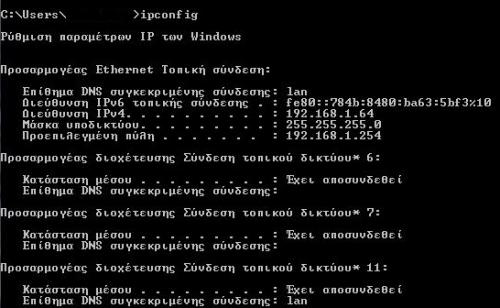

mchls Σεπτέμβριος 3, 2011 Author #17 Σεπτέμβριος 3, 2011 Οταν δεν μπορεις να μπεις στο ιντερνετ απο το pc (αποσυνδεδεμενο οπως λες) στην σελιδα του router μπαινεις? Οχι...Ουτε με Chrome ουτε με Mozilla... ...κανε ενα frim update και δες. Λοιπον το firm update εγινε επιτυχως και τωρα περιμενουμε την συμπεριφορα της συνδεσης... Υ.Γ Το αποτελεσμα σε ipconfig κατα την διαρκεια της ''πεσμενης'' γραμμης:
