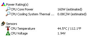

nikoskrhth Ιούνιος 11, 2004 #21 Ιούνιος 11, 2004 ενα αλλο περιεργο!!! γιατι στο mobile σου με 1.9ν λεει 154w to sandra που ειναι παρα πολλα και στον δικο μου desktop 2.6ghz 2ν 125w??

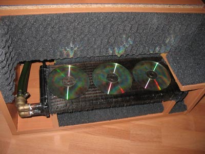

jogi Ιούνιος 11, 2004 Author #22 Ιούνιος 11, 2004 Λοιπόν, δεν νομίζω να είναι τόσο μικρό το ψυγείο...
jogi Ιούνιος 11, 2004 Author #24 Ιούνιος 11, 2004 Τώρα τι λέει το sandra και τι είναι η πραγματικότητα αυτό δεν το ξέρω... Όμως ο επεξεργαστής είναι τα 2.72 ghz αυτό επηρρεάζει πολύ τα watt μην tο ξεχνάμε (είμαι 120 mhz πάνω απο σένα)
