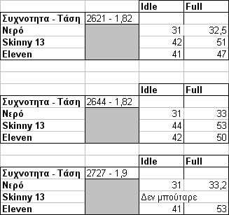

jogi Δημοσιεύτηκε Ιούνιος 9, 2004 #1 Δημοσιεύτηκε Ιούνιος 9, 2004 Σήμερα μετά την αγορά ενός crusader του 11 είπα να δοκιμάσω να το συγκρίνω με το προηγούμενο block του skinny που είχα. Αρχικά το "ξήλωσα" και του ξεκόλλησα το καπάκι, ώστε να πάρω μάτι το εσωτερικό. Το διάγραμμα του εσωτερικού:
jogi Ιούνιος 9, 2004 Author #2 Ιούνιος 9, 2004 Αν και με την πρώτη ματιά φαίνεται μέτριο, παρόλαυτά η απόδοση του σε σχέση με του 11 είναι αρκετά ικανοποιητική (και σε σχέση με την τιμή του - 25E). Ακολουθεί πινακάκι με τιμές νερού, θερμοκρασίες σε ηρεμία(15 λεπτά μετά το τέλος του prime 95) και full load. Την θερμοκρασία του νερού την μέτρησα με θερμόμετρο βυθισμένο στο tank που παίρνει νερό μετα το block. (block -> tank -> αντλία -> ψυγείο -> block) To νερό είχε περίπου την ίδια θερμοκρασία σε όλα τα τέστ, αποδεικνύωντας την αποτελεσματικότητα του ψυγείου (τριπλό κυψελωτό). Το περιβάλλον είχε 26 βαθμούς και ο αέρας μετά το ψυγείο 30 βαθμούς.
jogi Ιούνιος 9, 2004 Author #4 Ιούνιος 9, 2004 Πάντως το "θαύμα" ήταν στο τρίτο πινακάκι, όπου ο H/Y μπούταρε με πάνω απο 2,7 ghz και μάλλιστα μπήκε windows και έτρεξε και σχεδόν 40 λεπτά prime 95 ενώ με του skinny μπούταρε αλλά στο φόρτωμα των windows σταματούσε (πάνω απο 2,65 ghz δεν μπορoύσε να μπεί windows).Συμπέρασμα??Tο block του skinny είναι καλό, αλλά για λίγα watt. Σίγουρα μπορεί να γίνει καλύτερο αν φύγουν οι κολήσεις και γίνει η όλη δουλειά με CNC (νομίζω έτσι λέγετε). Επιπλέον αν δεν μπορεί να γίνει αυτό τότε καλό θα ήταν να άνοιγε τρυπούλες στο κέντρο του block σε στύλ DangerDen (νομίζω πάλι) ώστε να υπάρχει καλύτερη απαγωγή θερμότητας πάνω απο τον πυρηνα της cpu γιατί μετά απο κάποια watt δεν μπορεί να απορροφήσει την παραπάνω θερμότητα (στα 2,65 με 1,9 τάση είχα 56 βαθμούς και restart...). Το καλό είναι ότι και τα 2 block κατάφεραν να δουλέψουν τον επεξεργαστή σε πολύ υψηλές συχνότητες (πάνω απο 2,6 ghz) αν και καλοκαίρι... Αυτό για όσους επιμένουν ακόμα στον αέρα!Ακούω γνώμες!ΥΓ. Επεξεργαστής mobile 2600+ IQYHAM/B abit nf7-sκαι το watercooling στο λινκ:http://www.pctech.gr/viewthread.php?tid=20118(έχω αλλάξει επεξεργαστή απο τότε)

jogi Ιούνιος 11, 2004 Author #12 Ιούνιος 11, 2004 Στα 1,9 volt @ 2700 (όχι 2720, γίατί δεν είμαι 100% σταθερός εκεί) το sandra λέει 154Watt με 0,07 C/W

jogi Ιούνιος 11, 2004 Author #14 Ιούνιος 11, 2004 Στις μετρήσεις και με τα 2 block είχα απιονισμένο νερό και μόνο. Επιπλέον η θερμοκρασία είναι του νερού ΜΕΤΑ το block .

jogi Ιούνιος 11, 2004 Author #16 Ιούνιος 11, 2004 To νερό και με τα 2 block είχε την ίδια θερμοκρασία (απόκλιση περίπου μισό με ένα βαθμό) ακόμα και όταν έχωνα πολύ τάση (αυτό φαίνεται και στο πινακάκι όπου το νερό έχει περίπου σταθερή θερμοκρασία). Αν και σχετικά περίεργο αυτο, φαίνεται οτι το ψυγείο δουλεύει αρκετά καλά και δεν έχει γεμίσει ακόμα θερμικά.
jogi Ιούνιος 11, 2004 Author #17 Ιούνιος 11, 2004 Δυστυχώς δεν ξέρω πως να μετρήσω την θερμοκρασία πριν μπεί στο block, αφού δεν έχω πού να βάλω τον αισθητήρα (τώρα είναι με΄σα στο τανκ)Τώρα ας πούμε δουλεύω στα 2,7 ghz με 42 βαθμούς idle στα 1,92vcore με 32 βαθμούς στο νερό. Αλλά η θερμοκρασία περιβάλλοντος είναι 28 βαθμοί αντί για 26
